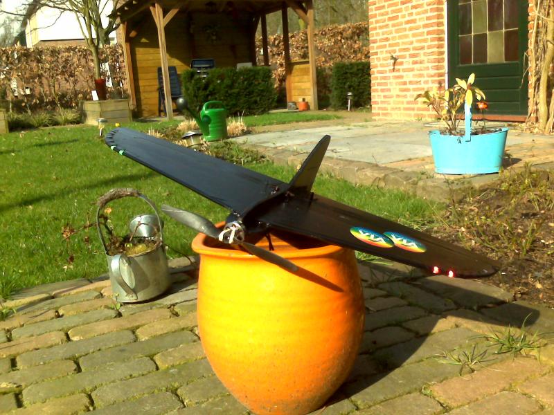

    mijn Depdart was alweer klaar, je ziet er niets meer van:
    Ik had 'm gisteren meegenomen naar het veld, maar het waaide iets te hard :(
    Ik had ook m'n Swift II bij me, die had zelfs wel wat last van de wind. Het was ook behoorlijk turbulent, je "waggelde" een beetje door de lucht :)
    Anyway: er komen vast nog wel meer mooie dagen :yes:
