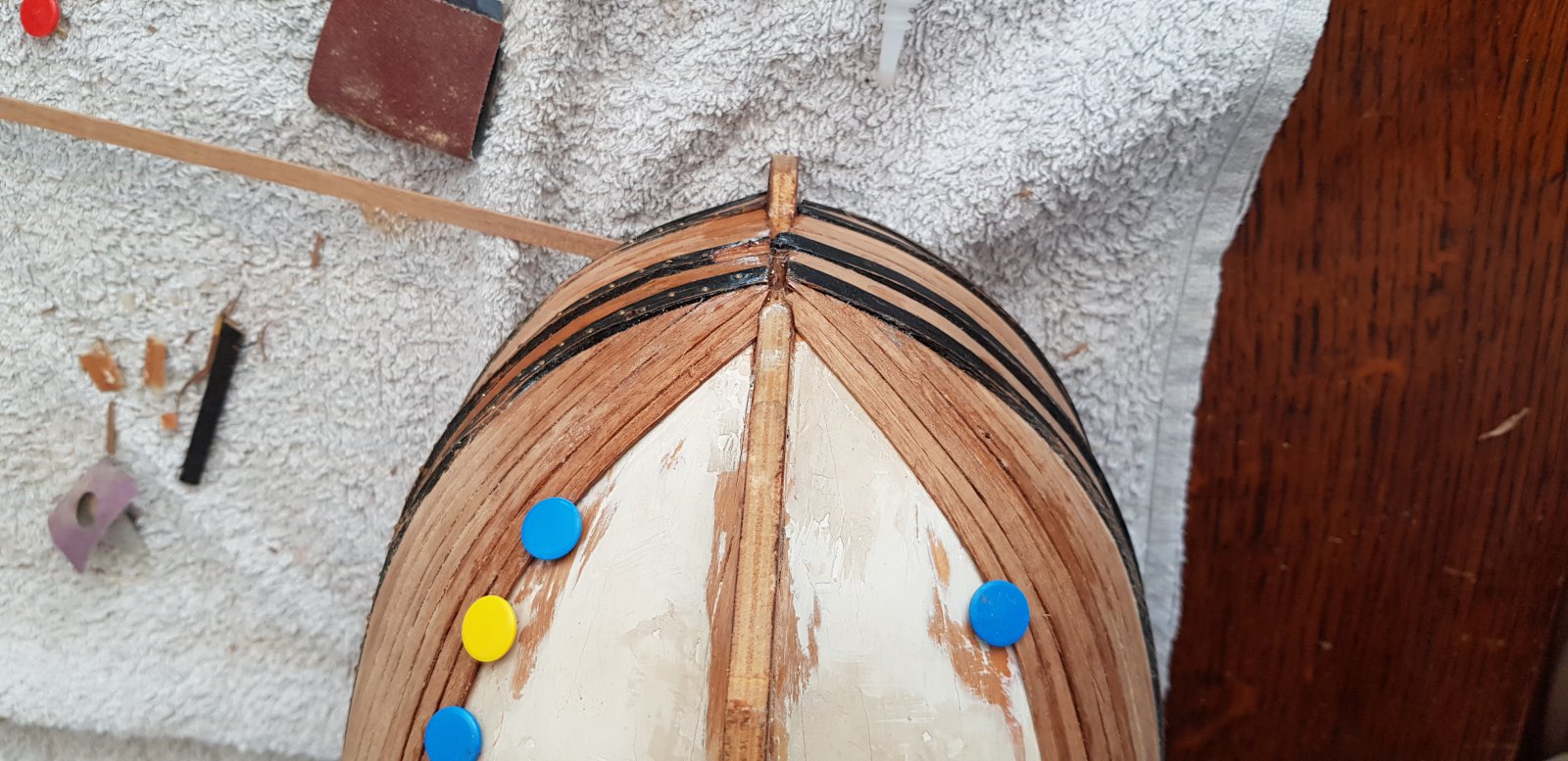

    Ook weer een dingetje, waar ik over na moet denken. De kiel is rondom beschadigd en zou in het zicht moeten blijven. Ik zou nu 2 dingen kunnen doen. Dit is: fineer erover aanbrengen. Maar dan wordt de kiel erg dik en ik zou dan moeten fineren tot en met het galjoen zelf. De 2e optie is plamuren en dekkend schilderen in een bijpassende kleur.
    Ik heb nog niet een beslissing genomen. Of heeft iemand nog een ander idee hoe ik dit kan oplossen?
    Ook aan de boegzijde zijn er flinke beschadigingen aan de kiel.

    Je zou kunnen fineren en het fineer wat terug schuren zodat de kiel weer dunner wordt, maar het fineer laagje zichtbaar blijft:):)

    Ik zou ook gaan voor fineer, zoveel dikker word het niet, fineer is over het algemeen niet dikker als een halve mm. Als je eerst de kiel wat opschuurt, dan gaat dat reuze meevallen, heb ik bij de Caroline ook gedaan, waar de kiel 5 mm dik was en na het fineren nog steeds 5 mm.

    20200906_192517.jpg 20200906_192019.jpg 20200906_192528.jpg Bedankt mannen! Dan ga ik dit fineren!

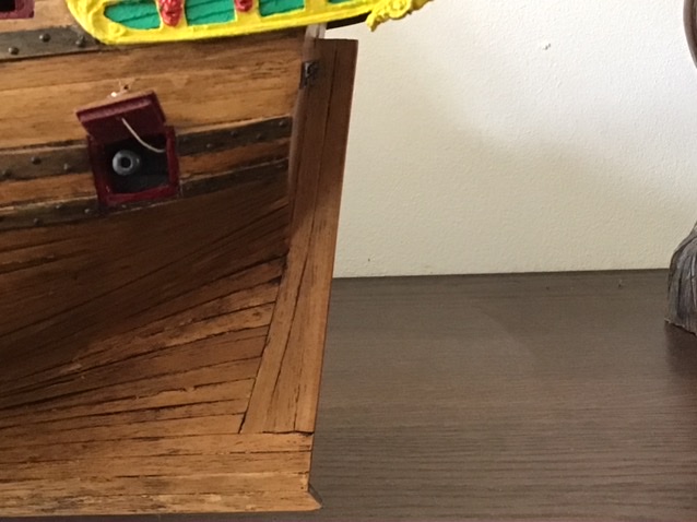

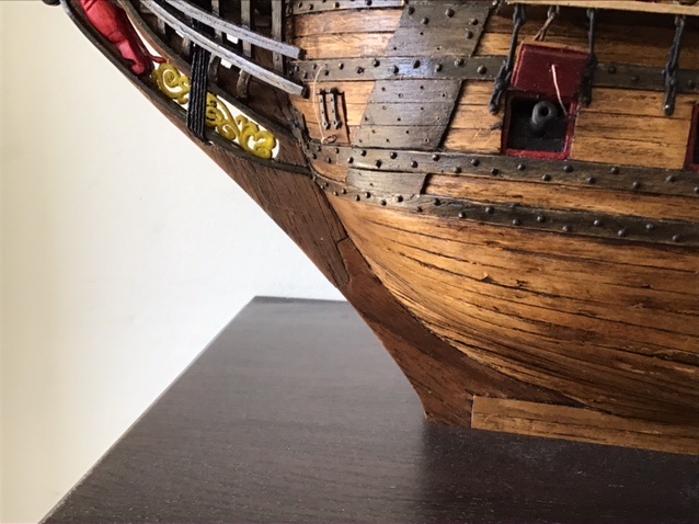

    Ik heb het op deze manier gedaan:
    De voorkant met fineer:
  15. Pingu57
    Pingu57 Forum veteraan
    Lid geworden:
    14 dec 2014
    Berichten:
    8.528
    Locatie:
    Leeuwarden
    Jawel, netjes gedaan.
    Dit ziet er een stuk beter uit Hans
    Kleine correctie, ik zie nu pas dat dit het bericht van Alex is. :stout::stout:

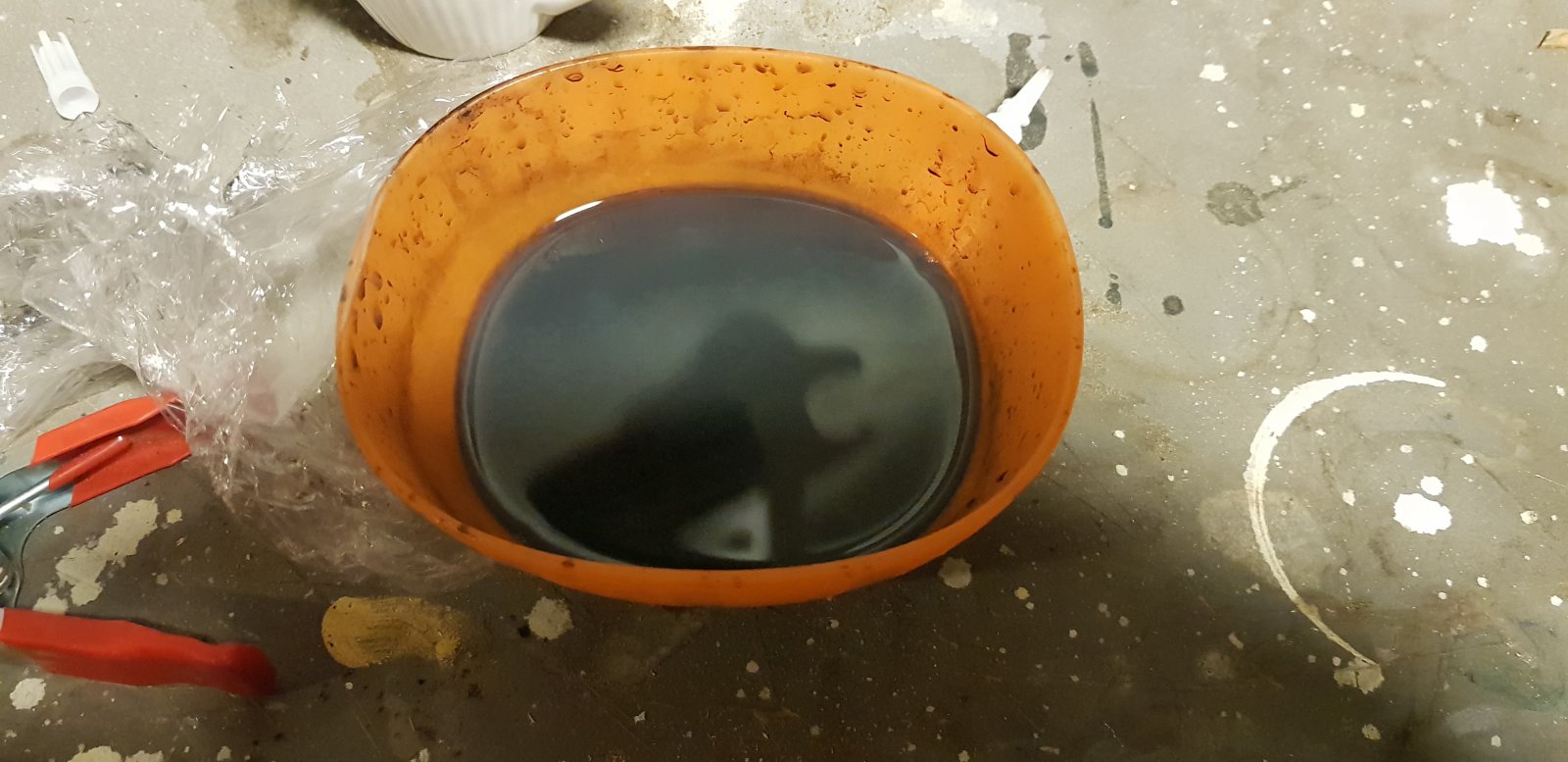

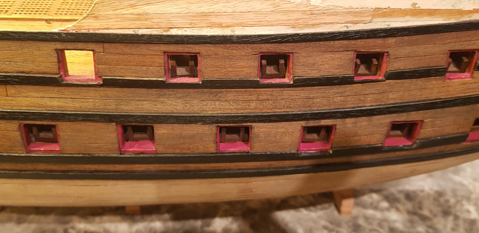

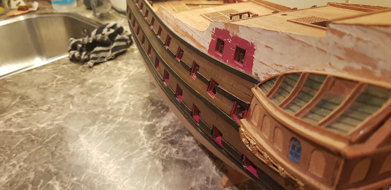

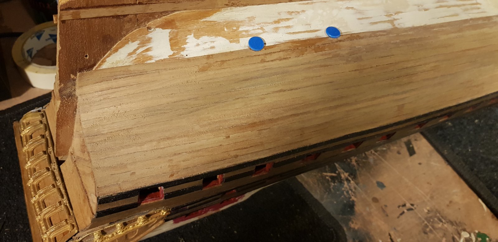

    Ik ben nog steeds aan het beplanken.
    Het gedeelte wat klaar was binnen de berghouten is inmiddels op kleur gebracht.
    Voor de Friesland kan ik naar hartelust experimenteren met kleur. Ik heb voor dit schip gekozen om het verouderd er te gaan laten uit zien.
    Ik ben begonnen om zwarte vallejo verf sterk met water te verdunnen.
    De verf had ik uiteraard nog over van de 7P en werd met water de eerste laag over het notenhout. Het is een paar keer aangebracht en tot nu toe gaf het voor mij het bevredigende resultaat, wat ik voor ogen had.
    Enigzins oude planken met een ietsie zwarte ondergrond.
    Alhoewel gefotografeerd met avondlicht vast het idee.
    Ook het helemaal perfect glad schuren probeer ik wat achterwegen te laten en mogen planken van de huidgangen zich laten zien.

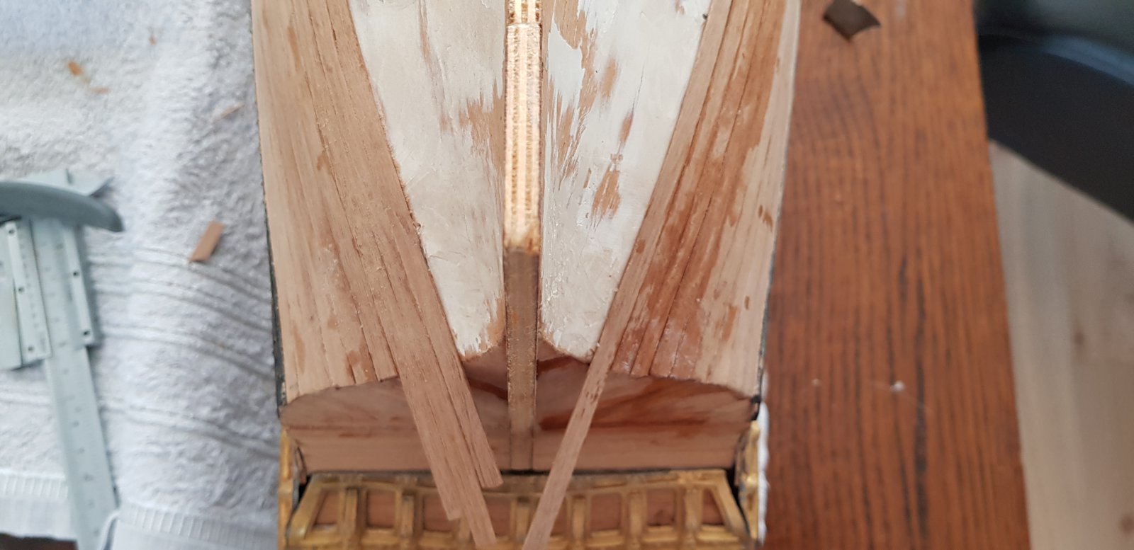

    20200909_204341.jpg 20200909_204333.jpg Ik ga de laatste huidgangen doen. De andere kant is dicht. Ik vermoed dat na schuren er een mooi huidje tevoorschijn komt:)
