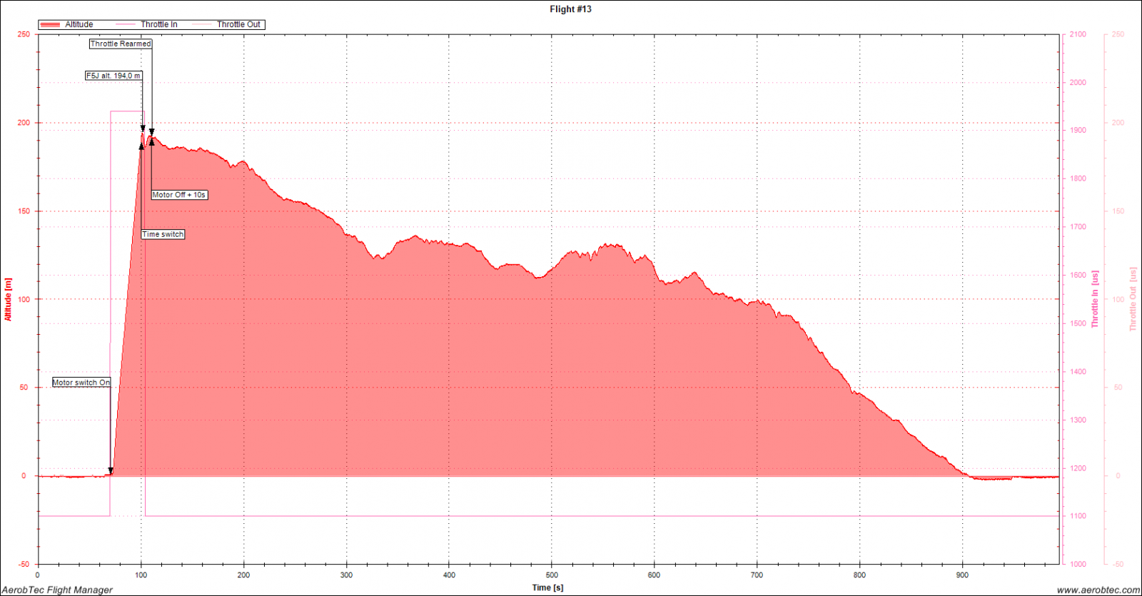

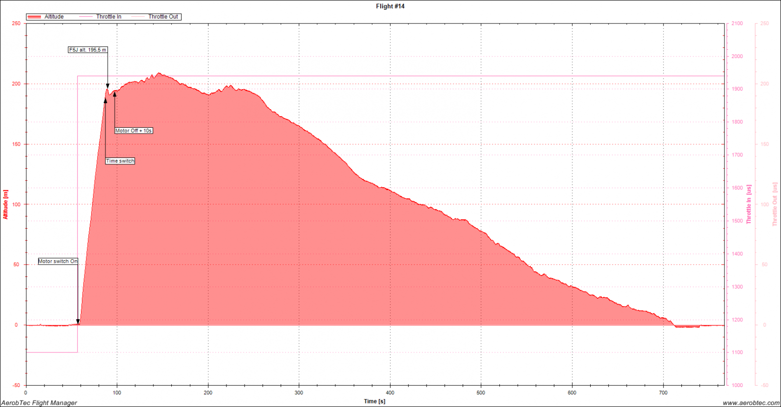

    Gezien de beperkte starthoogte (bij nul wind) tot 174 m gekozen om e.e.a. aan te passen. Ik had nog een YGE 60 liggen en een RF 16* 8,5. Uiteindelijk is de kist 9 gram zwaarder geworden.
    Ondanks de kou vanmiddag twee starts gemaakt. De wind was vrij constant, tussen kracht 2 en 3. Het was veder bewolkt. De gewijzigde setup laat een betere hoogte zien, namelijk 194 en 195,5.
    Was redelijk verbaast over de vliegduur, het veld van Klazienaveen is een open terrein en biedt geen mogelijkheid tot helling vliegen. In beide vluchten werd de 10 minuten makkelijk gehaald. In de eerste zelf ruim 14 minuten.

    Peter,
    Welke datalogger gebruik jij a.u.b?
    Indrukwekkend lange vluchttijd. In 1 vlucht zie je duidelijk wat ondersteuning. De kortere veel minder. Ik zou toch durven denken dat er niet veel wind was, anders moest die toch veel sneller zakken om niet weg te waaien. Was hij belast?
    Jij hebt veel Pike ervaring. Weercondities zijn nooit gelijk....wat denk je?
    Patrick

    Beste Patrick,
    Ik gebruik de Altis V4 Plus als logger.
    Ik heb geen idee of een Perfection langer of korter zou hebben gevlogen. Gezien de verschillende vliegtijden was er op bepaalde momenten betere lucht dan op andere momenten. Ook dichter bij de grond daalde de kist sneller. Ik vloog zonder ballast. Ik heb in de gebruikte romp geen mogelijkheid voor ballast. Gewoon neutraal en in cruise -/- 2 mm bleef de kist vooruitkomen. In thermiek ( -/- 5 mm) kwam hij tot stilstand. Deze stand heb dan ook niet meer gebruikt tijdens de twee vluchten.
    Wanneer het weer het toelaat zal de komende tijd vluchten gaan maken met zwaartepunt wat verder naar voren ligt. Kijken of hij met weer wind nog beter gaat lopen.
    Ik ben nu al erg enthousiast over de Ultima, ik hoop dat door er langer mee te vliegen er nog veel meer uit te halen. Ik zie de Ultima als een stap vooruit t.o.v. een XP of een PP. Ik vergelijk de Ultima echter eerder met een Supra pro, met deze kist moest je ook meer hoogte maken om fatsoenlijk terug te komen. Ik denk dat ik niemand hoef te overtuigen dat de Ultima weinig nodig heeft om weg te draaien.

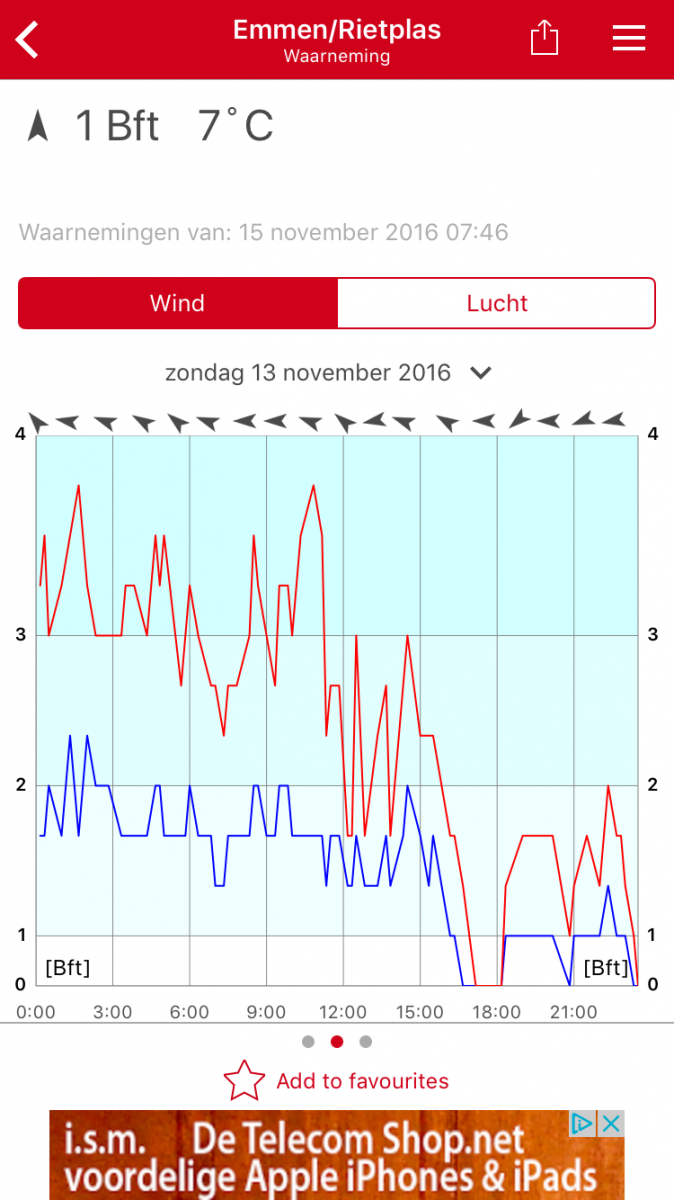

    Onderstaand de wind van afgelopen zondag. Ik heb net na de middag gevlogen.....

    Beste Peter,
    Dank u voor de reactie, uiterst boeiend vind ik.
    Heb jij of Dirk Deschipper misschien, enig idee of de sinkrate die ik afleidt uit het 2de grafiekje (laatste 400s, vrijwel lineair), van ruwweg 0,4m/s te verwachten is met dit toestel in zeg maar dode lucht...
    Dirk maakte polaires in het draadje blauwe Ultima. Misschien valt dit daar wel uit te destilleren.
    Er zijn dan 2 opties
    1) het valt te verwachten... dan heb je met zo'n lichte vlieger nauwelijks nog thermiek nodig om 10 minuten uit te vliegen. Het gaat dan enkel nog om zo laag mogelijk vertrekken (dat zeggen er al velen). Het wordt dan nu wel helemaal het geval
    2) een significant hogere sinkrate is eerder te verwachten. In dat geval heb jij mogelijk de sinkrate verbeterd (verminderd), door dwars op de wind link/ rechts te loeven. Ik verwacht dat dit is wat je deed. Indien jeje gewoon met de wind had laten wegdrijven had je van ver moeten terugkomen en dan zou je een veel hogere sinkrate (ipv lagere) hebben geregistreerd.. maar dat is dan ook een goede optie in winderige omstandigheden. Vraag is dan of een lichte kist hier beter af is dan een zwaardere. Ik denk zelf dat je dan geen voordeel aan lichtgewicht hebt.
    Ik ben benieuwd ;-)
    Patrick

    Ik vindt 0,4 m/s geen rare daalsnelheid.
    Zoiets kun je verwachten bij een goede kist van deze afmetingen en gewicht.
    Prima waarde zou ik zeggen. :thumbsup:

    Misschien prima @DirkSchipper, maar ik hoop uit eindelijk wel onder de 0,3m/s uit te komen.
    Maar goed, uit eindelijk zegt het allemaal weinig. Tijdens de wedstrijden moet het gebeuren, dan kun je echt vergelijken. Dan wordt er meer gevraagd dan alleen maar een lage daalsnelheid.
