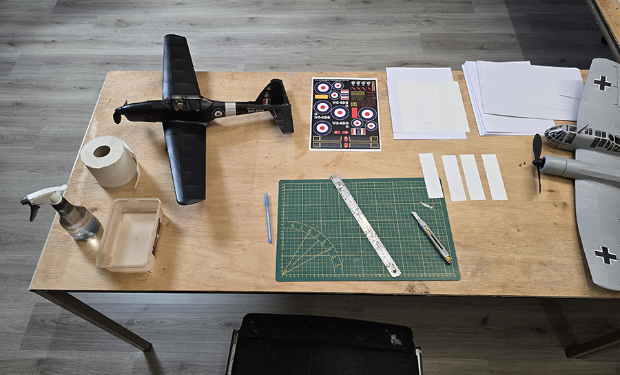

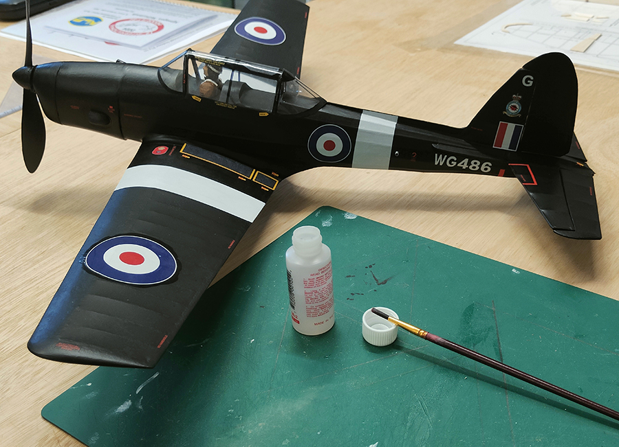

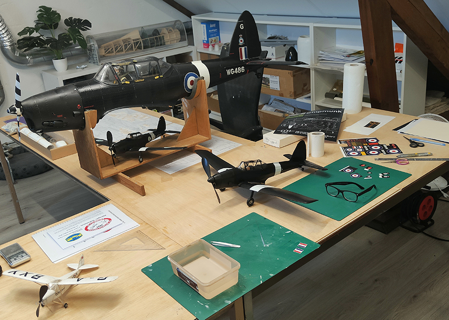

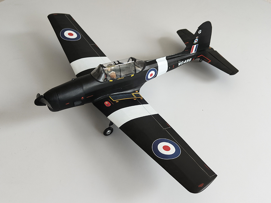

    De vergrote Aerographics Chipmunk is nu de WG486 (open scale)
    De originele kit Aerographics Chipmunk de G-APLO (kit scale)

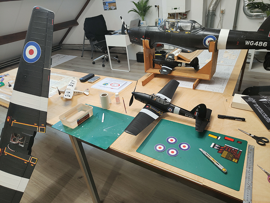

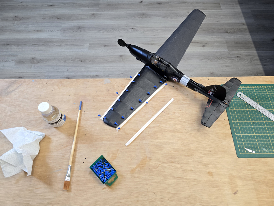

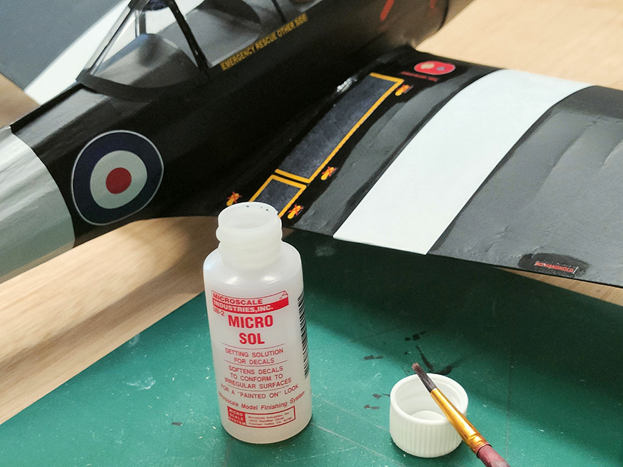

    De decals zitten namelijk inmiddels op de WG486, en het was best een gepriegel...
    Allles veel kleiner dan op m`n rc modellen, heb zelfs een pincet moeten gebruiken.
    Flashback naar het bouwen van plastic modellen vroeger.
    Voor het plaatsen van de decals op de WG486 heb ik m`n 1/6 WG486 erbij gepakt.
    Eerst weer begonnen met de witte banden:
    De wingwalks had ik bij m`n 1/6 chip opgebouwd uit allemaal losse strookjes en vlakken (ook stukje schuurpapier).
    Voor de 1/16 heb ik deze in in photoshop als één decal gemaakt, en een extra decal voor het tanken van de vleugeltanks:

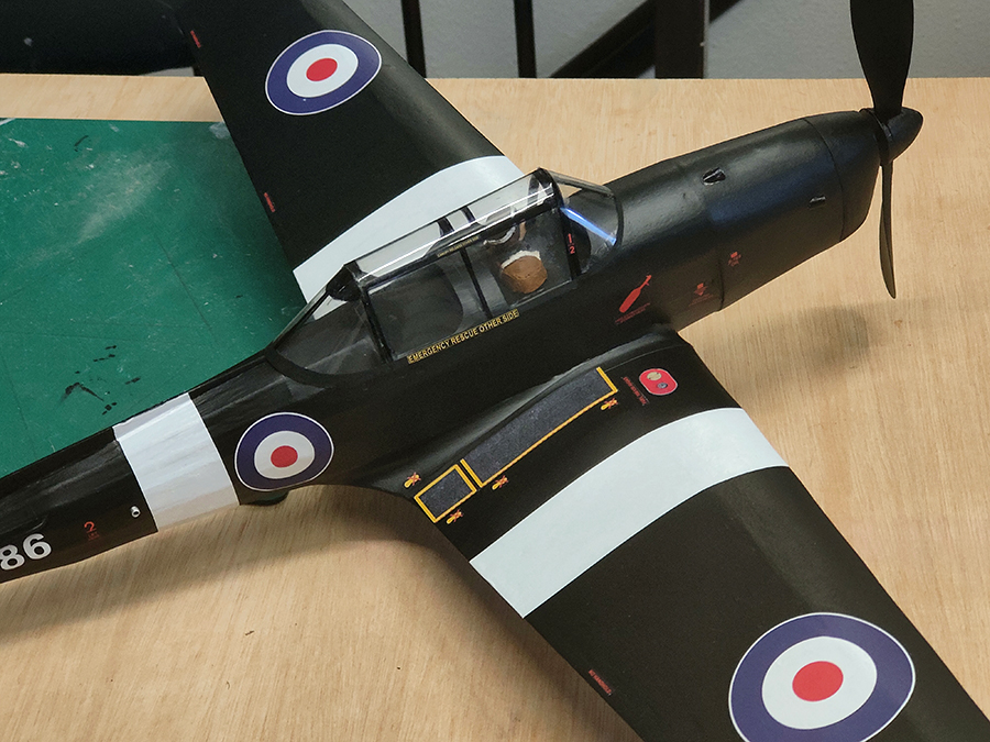

    Na het opbrengen van alle decals deze ruim (juist ook over de randen) met een penseeltje ingesmeerd met MicroSol::
    MicroSol is een weekmaker dus ik was een beetje huiverig dit ook over de decals op de plastic canopy aan te brengen...
    Het risico maar gelopen en het pakte gelukkig goed uit, geen vervorming oid van de plastic canopy:

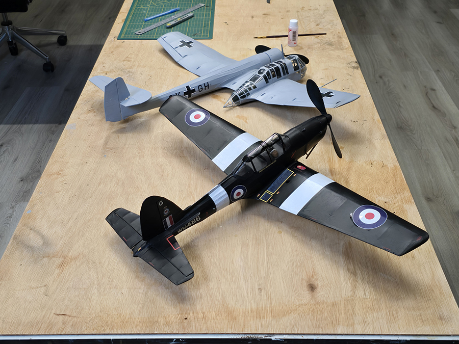

    Zo staat de Chip er nu bij:
    Volgde te doen is het aftekenen van de flaps en ailerons en het maken van wat kleine details.

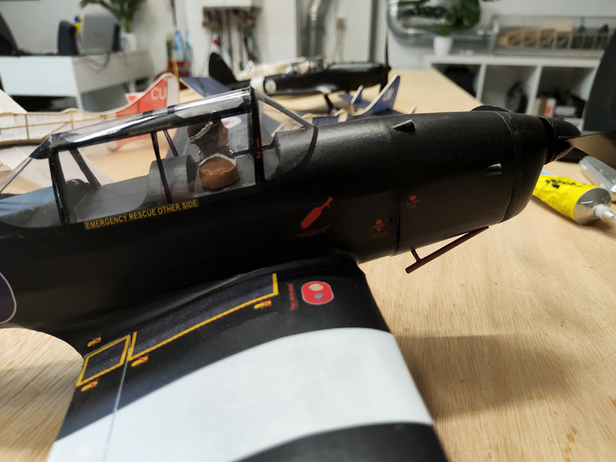

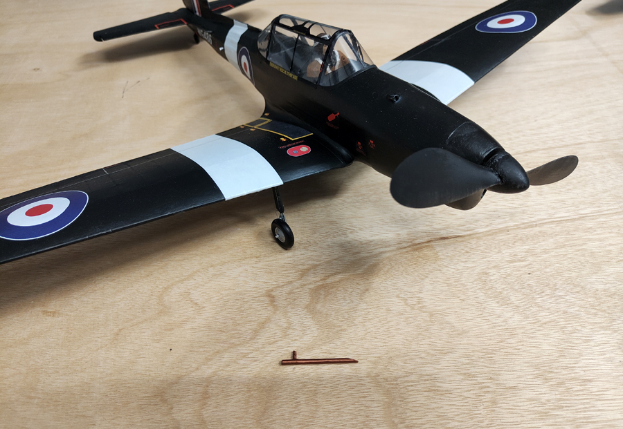

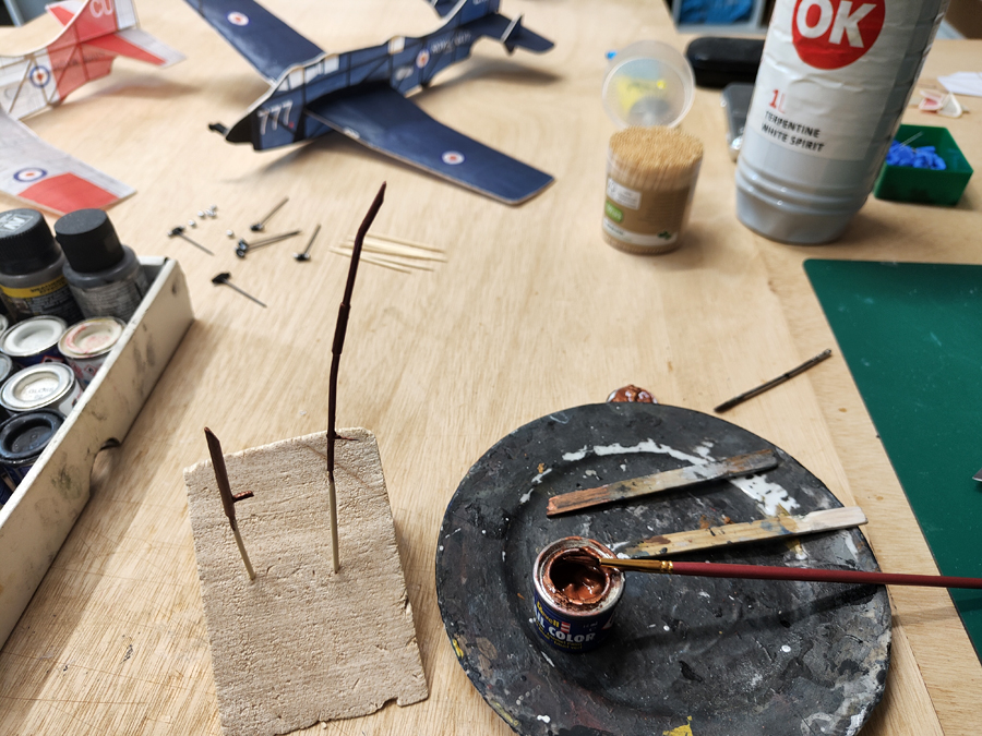

    Er was voor de vergrote Chipmunk en de peanut Puss Moth nog één detail te maken, de uitlaat.
    Chipmunk uitlaat links en Puss Moth uitlaat rechts:
    Het is niet veel, maar geeft toch weer wat extra detail:
    En op de kist gelijmd:

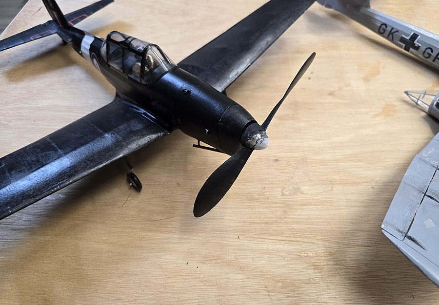

    Gisteren was de trimdag in Velp, hier volgen updates van de betreffende modellen voor de IIFI 2024 in volgorde van de maiden flights.
    Na de No-Cal Profile Scale Fairey Gannet vond ik het tijd voor de grote Chipmunk...
    ... en dat vond ik eerlijk gezegd best spannend... :oops:
    Het is de grootste en zwaarste kist van m`n vier modellen voor de IIFI.
    De motor welke ik `s ochtends had geknoopt bleek veel te zwaar en sterk, dus ter plekke een nieuwe motor geknoopt.
    De Chipmunk in de opwindstand gezet, motor opgewonden en licht zenuwachtig de zaal ingelopen.
    Bernard, Eric en Wout liepen naar de wanden van de zaal om de Chipmunk eventueel op te vangen, echt super fijn!
    De Chipmunk neergezet en een zetje gegeven,.. en dat mocht ik gelijk afleren!
    Je moet de kist geen zetje geven maar loslaten en zelf laten starten, dat was even wennen om af te leren.
    De Chipmunk draaide op een (in mijn ogen) mooie snelheid, staartje kwam ook mooi los, maar de cirkel bleef veel te wijd.
    Een paar keer als de Chipmunk net loskwam was daar de muur.
    Een keer ging de Chipmunk frontaal de muur in wat resulteerde in een schedelbasisfractuur voor de piloot...
    Die lag met z`n voorhoofd op het dashboard.
    Ik heb toen besloten om te wachten met het verder trimmmen van deze Chipmunk tot de trimdag in Nijmegen.
    Daar heeft de Chipmunk meer ruimte en ik heb het idee dat de Chipmunk het daar (beter) zal doen.
    Er lijkt potentie in te zitten, maar dat is dus nog twee weekjes afwachten...
    Dit was de enige kist van me voor de IIFI 2024 welke gisteren verder niet gevlogen heeft.
    Dus voor de grote Chipmunk blijft het nog even "Fingers crossed!"

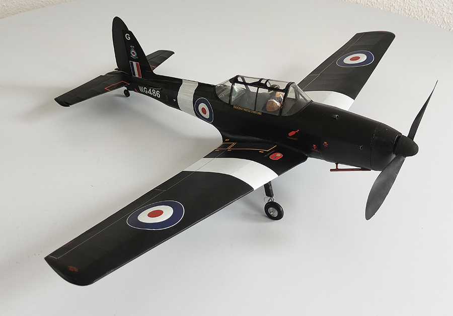

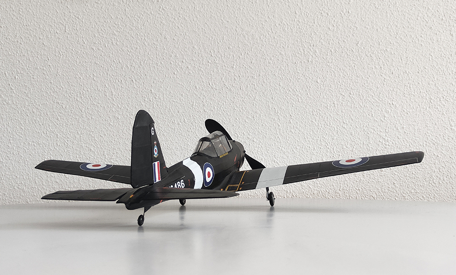

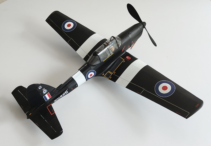

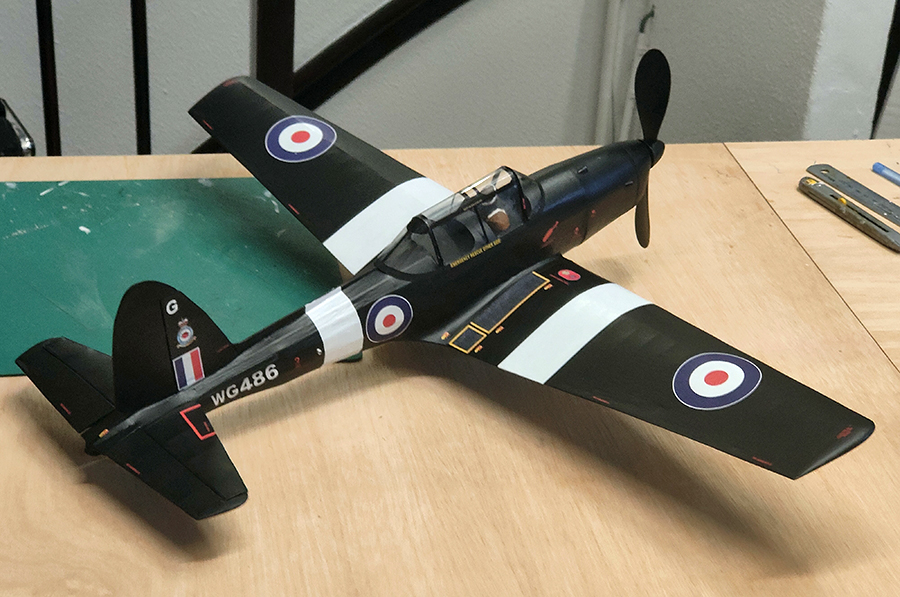

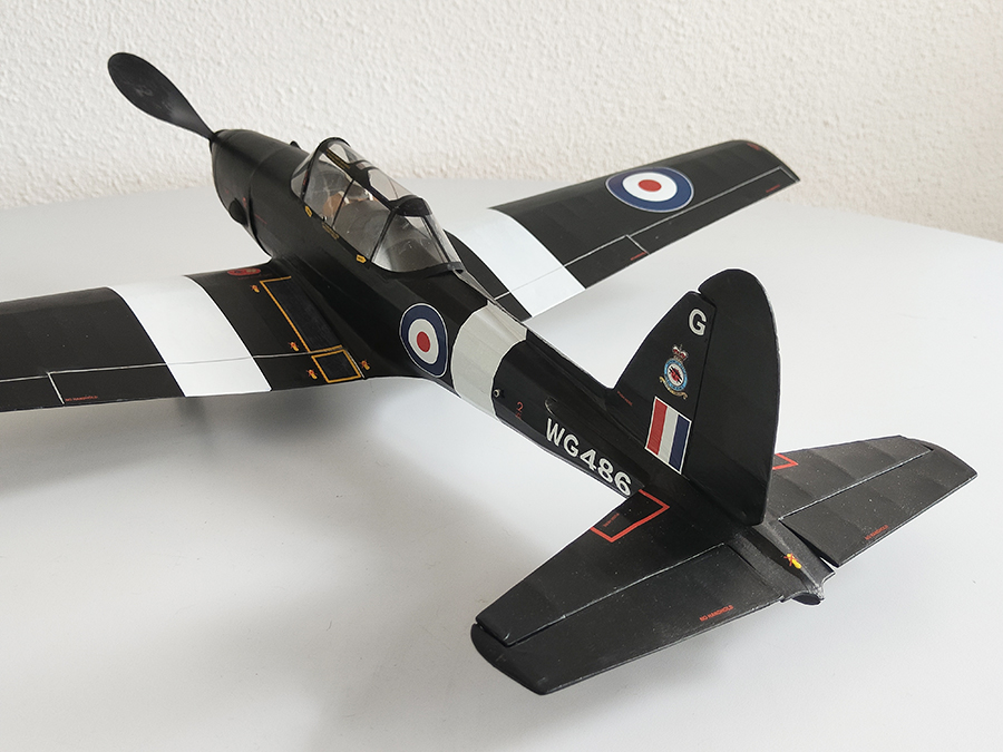

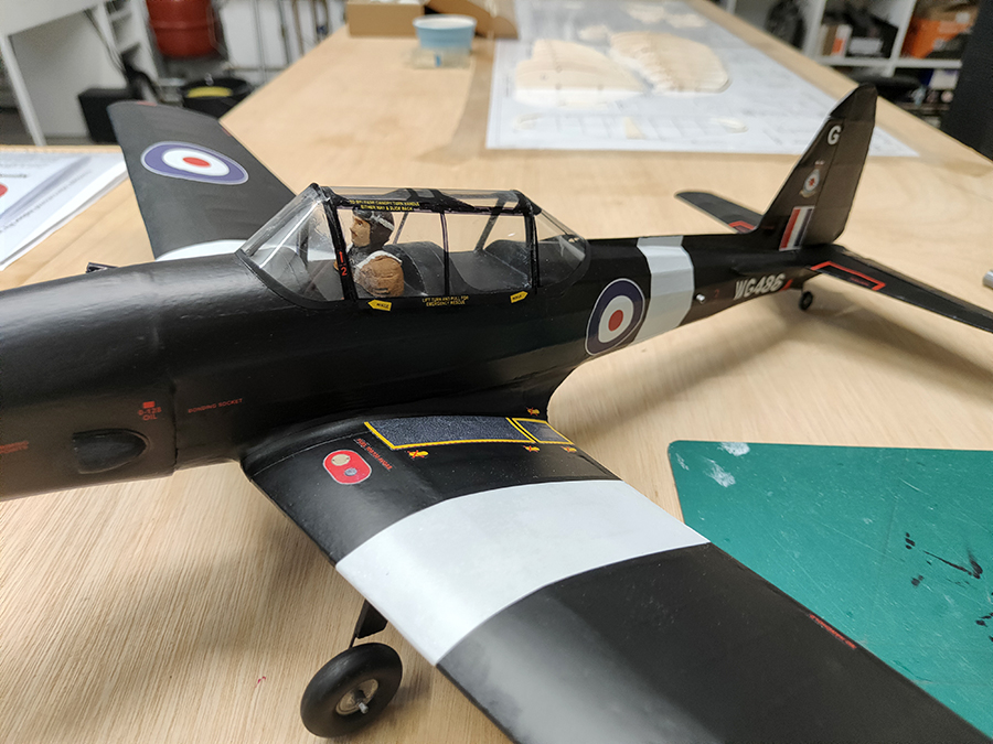

    Als laatste post van het bouwverslag een kleine fotoshoot van de open scale Chipmunk:
    Klaar voor de IIFI 2024 in Nijmegen volgend weekend!

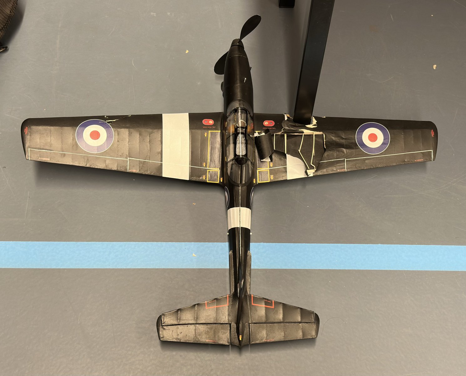

    Eerst vloog de Chipmunk tegen een glazen hokjeboven op de tribune, en stortte daarna precies in de doos van Gerard.
    Boven op zijn Fly-Baby... dat vond ik echt ***...
    Gerard zijn Fly-Baby beschadigd en ook mijn Chipmunk had twee deuken in de vleugel.
    De Chipmunk gerepareerd en nog een poging gedaan.

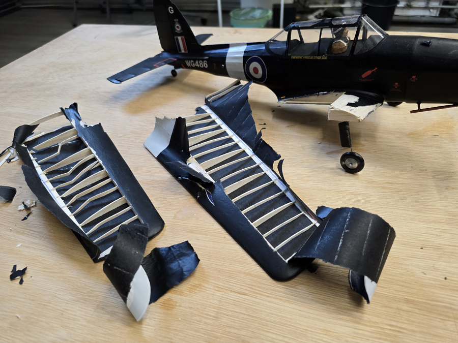

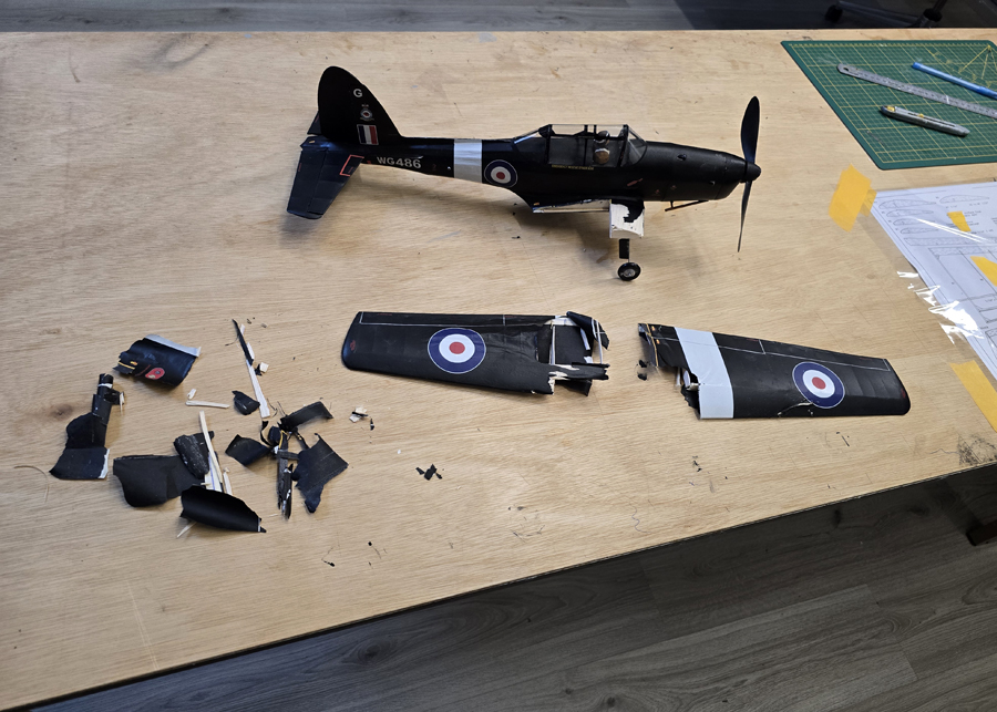

    Hierbij vloog mijn Chipmunk hard tegen een tafelpoot,met dit resultaat:
    Hoofdligger, neuslijst, vleugelribben, bekleding, alles kapot...
    Dat was niet meer ter plekke te repareren en dus heb ik de Chipmunk teruggetrokken uit de competitie.

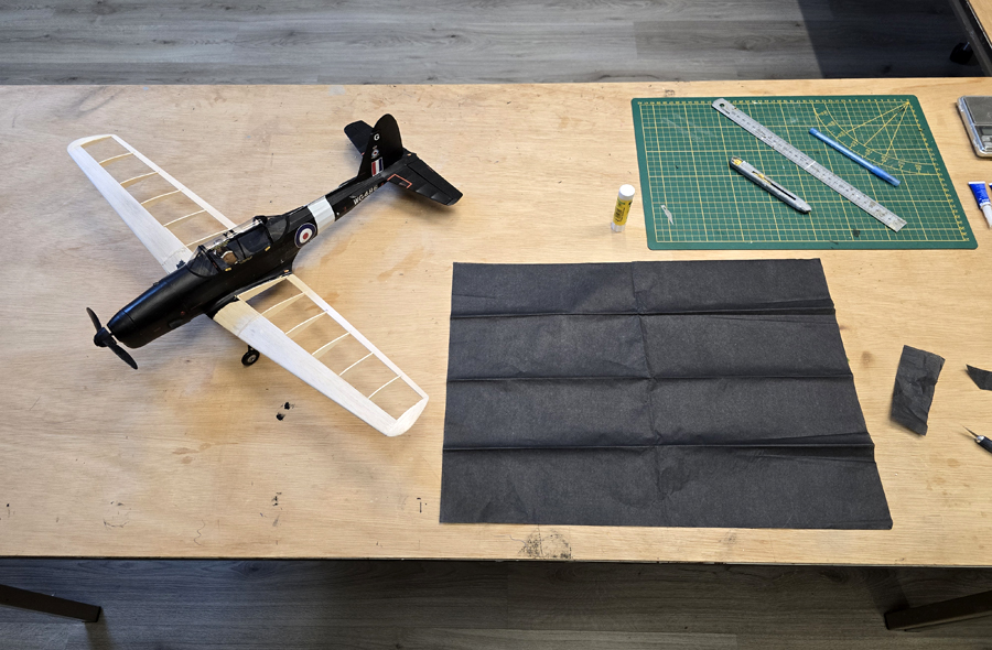

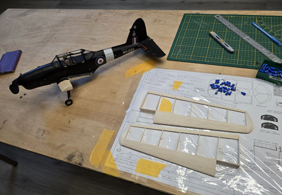

    Voor de Chipmunk ga ik een nieuwe vleugel bouwen.
    Dus dit verslag is nog niet ten einde ;)
