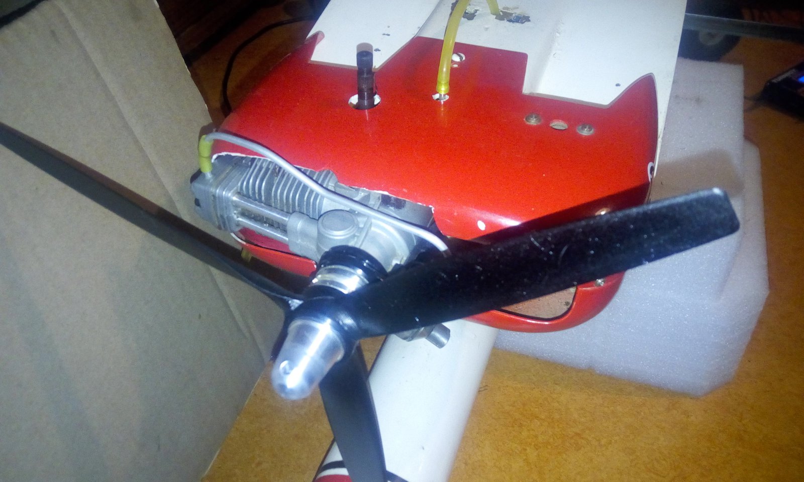

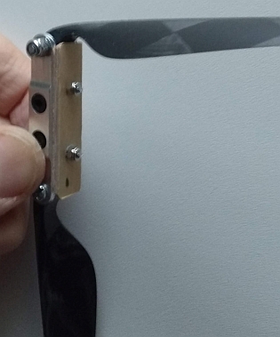

    Een belangrijk onderdeel wat de klappropeller Ogarvliegers niet moeten vergeten: Een aanslag die voorkomt dat het bovenste blad te veel naar beneden valt. Anders slingeren de beide bladen naar dezelfde kant als de motor start, met grote schade ten gevolg.
    Ik heb de aanslag hieronder van 3 mm triplex gemaakt maar van aluminium of kunststof kan ook.

    Maar eerlijk is eerlijk, dat probleem met te ver dichtklappende props, ik zou daar nóóit aan gedacht hebben tot aan de allereerste schade...

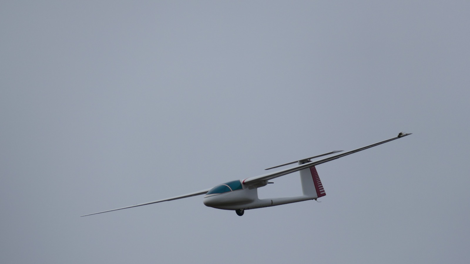

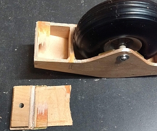

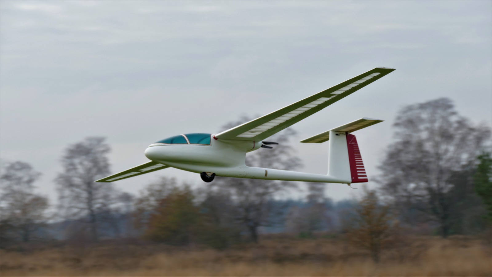

    Het beloofde zonnetje liet het hier vandaag afweten, in plaats daarvan nevel en een lichte dwarswind over de startbaan. Dat alles weerhield Ogar natuurlijk niet van haar luchtdoop. En jawel, ze vliegt prachtig ! Mijn stuurmanskunsten daarentegen.... Richting, rol, gas en hoogte tegelijkertijd bij de start, dat is een uitdaging voor een vliegende vleugelvlieger die normaal aan rol en hoogte al de handen vol heeft.
    Het zwaartepunt op 119 mm gelegd, dat vloog goed. Dus de dikke romp heeft zoals verwacht een flinke invloed op het neutraalpunt. De schokdemper werkte ook mooi, geen gestuiter bij de landing. Wel bleken die krachten uiteindelijk te veel voor het kevlar buigscharnier van het landingsgestel, daar moet ik dus iets nieuws voor maken. Gelukkig is het geheel demontabel gemaakt (Dank Brutus ;-)
    Voor de start power genoeg, kon de max gasstand uiteindelijk tot 85% reduceren. Nu nog verder uit trimmen tijdens vervolgvluchten, de daalsnelheid tijdens zweven lag iets boven de 1 m/s, dus thermieken gaat haar van de zomer boven de hei ongetwijfeld lukken.

    Ziet er erg goed uit buiten de wat wiebelige start :thumbsup:

    If you don't mind me saying: dat richtingsroer had je geen kind aan gehad als je de vleugeltips van de grond gehouden had...
    Daar moest ik overigens ook stevig aan wennen, dat je bij start en landing ook op de grond actief met die rolroeren aan de gang moet...
    Je hebt in ieder geval vermogen genoeg...

    De Ogar vliegt en voor een maiden helemaal niet zo slecht zoals hij nu al vliegt. Op deze windstille dag komt hij ook nog eens mooi los alleen het opstijgen en het sturen, tijd voor een brevet. :) :)
    Maar gefeliciteerd met de maiden van jouw Ogar.

    Heeeeeeeel voorzichtig met dat hoogteroer a.u.b. :)
    Gefeliciteerd met de maiden!!

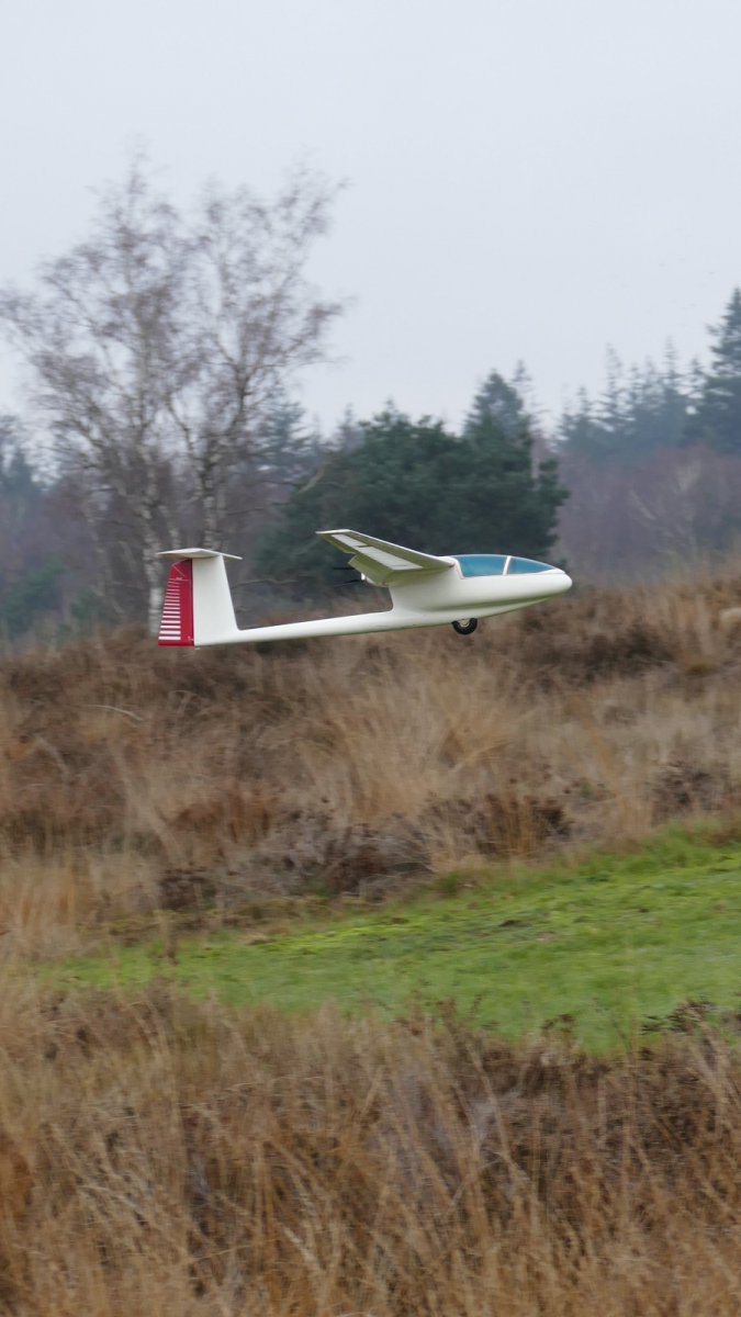

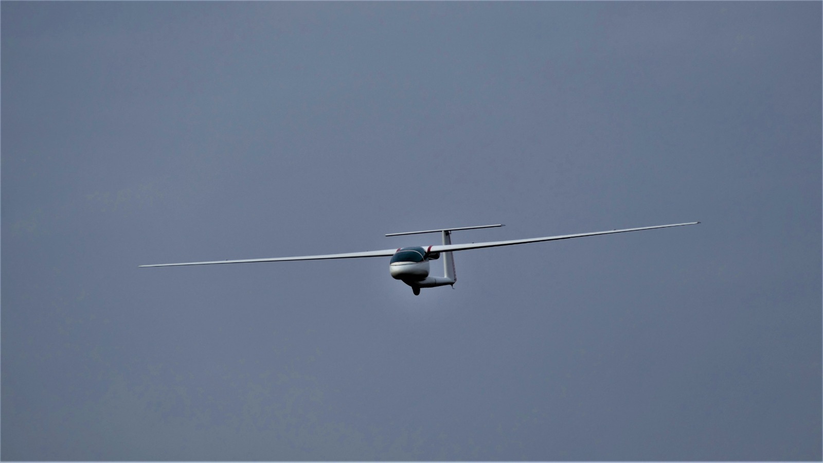

    IMG-20201129-WA0006.jpg IMG-20201128-WA0030.jpg Maarten, gisteren was het dan zover de maiden van de " Ogar met vernieuwingen ".
    Even terugkijkend naar het begin, je vond hem spuuglelijk maar je wilde voor mij wel een nieuwe set vleugels ontwerpen , die op de nieuwe romp van Gertjan zou moeten komen.
    Wat fijn is dat je de berekeningen en tekeningen hier op het forum deelde, regelmatig ook commentaar kreeg, maar je blijf uitleggen en achter je "product" staan !!
    Tijdens het proces van rekenen en tekenen werd de liefde voor de Motorzwever groter, totdat je hem af wilde bouwen en er een romp werd geregeld. In 2 weken afgebouwd en ook technisch laten keuren voor voor de "Otto sticker".
    Gister was het dan zover, en chapeau, met trillende vingers van de kou en een beroerde start vloog hij als een zonnetje.. alle inzet werd ruimschoots beloond door 2 mooie vluchten , en dat op 6S, 2200.
    Als mijn romp loskomt van Gertjan ga ik dezelfde vleugels bestellen bij Sebastiaan, hopelijk samen bouwen en veel mooie vluchten boven de hei maken.. :beer:

    Oeh... op volle grootte en schermvullend zijn dat toch wel hééél mooie foto's...

    Inmiddels ook het landingsgestel gerepareerd. Bleek dat niet het kevlar buigscharnier was gescheurd, maar dat het houten plaatje waar het kevlar opgelijmd zat was losgekomen van de draagarmen. Eenvoudig te repareren en verstevigen (extra spantje en een roving kevlar er omheen).
    Ze staat alweer klaar voor de volgende vlucht!

    Je demping werkt vrij aardig, geloof ik, niet?

    Ja voor zover ik het kon beoordelen leek het goed te werken.
    Heb laatst wel zo'n Fema intrekbaar landingswiel van dichtbij kunnen bekijken. Prachtig mechaniek. Kost wel wat, maar als ik het eerder gezien had......
