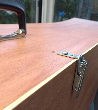

    Zeer zeker netjes! Maar je sluitingen zitten precies verkeerdom om het gewicht goed te dragen...

    Klopt, ze horen andersom, alleen was er op de zijwand onvoldoende ruimte/vlees voor de schroeven. Ik dacht daarom kijken of het zo houdt, zo niet dan komt er een 'draai schuif' in de deksel die onder de hardhouten lat van de zijkant schuift. Het blijkt echter dat de sluitingen ook zo de 10 kg kunnen tillen.

    Getriggerd door Brutus nog eens gekeken of de sluitingen niet andersom (op de juiste manier) geïnstalleerd kunnen worden. En jawel het past toch :)
    Net boven de vleugels aan de binnenzijde. Slechts 1 schroef aan de bovenzijde mogelijk, maar dat maakt voor de krachten niet uit.

    Boutjes, moertjes, onderlegringetjes, en dan de boutjes afkorten, werkt ook uitstekend. Het hoeven niet per se houtschroeven te zijn.
    Want zoals je het had, was echt wachten op een losspringende sluiting.

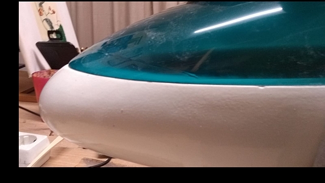

    RC Europe heeft mallen voor de cockpitkap en motorafdekking gemaakt, dus ik kan nu ook verder met een eigen cockpit kap (en hoef die van Peter niet meer te lenen).
    Had nog geen ervaring met het cockpit kappen, maar na een uurtje zagen en schuren sluit ie mooi aan op de romp.

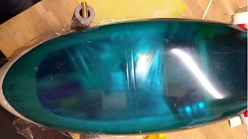

    Een gevalletje 'schade en schande' voor mij, bij het verlijmen van hout en cockpitkap. :rolleyes:
    Had eerst de romp netjes met gladfolie afgeschermd. Het hout met 'Zap formula 560 canopy glue' ingesmeerd en met klemmetjes plus de bevestigingsschroef op de romp gefixeerd. De kunststof kap er overheen en alles netjes met tape gepositioneerd.
    Vol verwachting een dag later de tape verwijderd. Zag er mooi uit, de kap zat goed vast, alleen... hoe krijg ik nu die klemmen en schroef weer los...:weetnie:
    Ja, ja, denk daar vooraf over na jongens is mijn tip.
    Uiteindelijk maar een klein gaatje voorin geboord om de schroef los te draaien en met een stokje via de vleugelbevestigingsgaten de klemmen kunnen verwijderen.

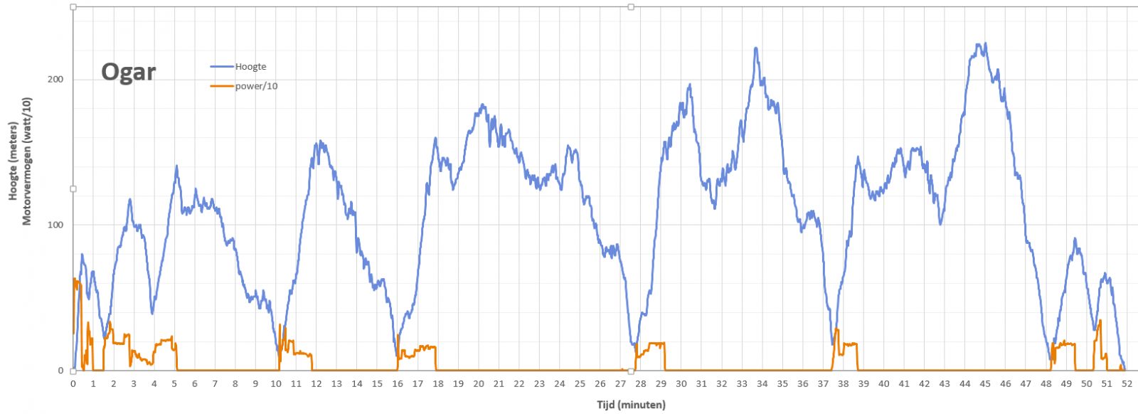

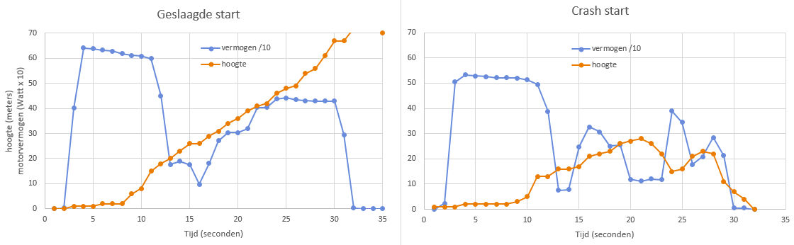

    Ogar en ik beginnen elkaar steeds beter te kennen. En daarbij komen haar goede zweef eigenschappen steeds meer naar boven. Oke, het was thermisch, maar toch, 52 minuten vliegen op 1500 mAh, een hoop zwevers halen dat niet. En dat is inclusief de start op eigen kracht vanaf het gras. Zie de grafiek hieronder.
    Had er ook een leuke landing bij. Ik dacht, ik zal eens met wat meer snelheid binnen komen (en niet als een zwevert eerst alle snelheid er uit melken). Wel, ze landde netjes zonder stuiteren op het wiel en rolde zo 70 meter door tot het einde van de landingsbaan, waar de hei de snelheid er pas uit kreeg :)

    Dat ziet er goed uit. Nu heb ik geen flauw idee met welk vermogen je klimt, maar zo te zien ga je bijna150 meter omhoog in ongeveer 2 minuten, neem aan dat je dan relatief rustig aan doet?
    Tenminste, ik weet OOK niet met welk exact vermogen ik klim, maar ik zie bij 7000 toeren ongeveer 2~2,5 m/s verticaal op het schermpje staan... Als ik het schatten moet is dat hooguit 200 Watt of mogelijk net een haartje daar overheen.

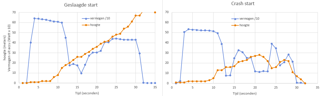

    Die oranje lijn is het vermogen met een schaal factor 10. Bij de start ca 600 watt. In de lucht tussen de 100 en 200 watt, waarbij de stijgsnelheid tussen 1 en 4 m/s zat. De lucht was vrij onrustig met flinke stijg- en daalwinden vandaar.
    Dat vermogen is het uit de accu opgenomen vermogen. Ik heb geen idee wat het rendement van een regelaar en borstelloze motor is als de gashendel op 25% of minder staat. Het propeller rendement zal bij dat lage vermogen vrij hoog liggen, ik denk iets van 80%.

    Er was een vliegfeest op de club. Daar wilde ik Ogar natuurlijk showen. Eerste vlucht ging perfect (met een indrukwekkende steile landing approach van hoog boven de bomen en dan 2 meter boven de grond de flaps weer intrekken en uitzweven). Tijdje later een 2e start en toen ging het vrijwel direct mis. Op lage hoogte draaide ze naar links en reageerde niet op tegen sturen. Het was voorbij voor ik het wist. Ik weet dat ik tegen gestuurd heb en gas terug genomen (dat leek even te helpen). Volgens de logfile was het geen storing in de ontvangst en de roeren werkte na de crash nog. Dus waarschijnlijk overtrokken / vlakke spin ?
    Omdat ik de lipo niet tussendoor geladen had, was er minder vermogen beschikbaar bij de start. Ook was het gras op dit veld hoger dan op het veld waar ik er normaal vloog. De start snelheid kan daarom lager gelegen hebben.
