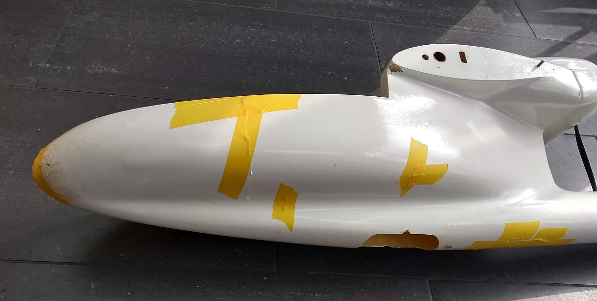

    Ogar, onder de pleisters, maar ze kan alweer lachen.
    Arnold 85, arthurw, brutus en 4 anderen vinden dit leuk.

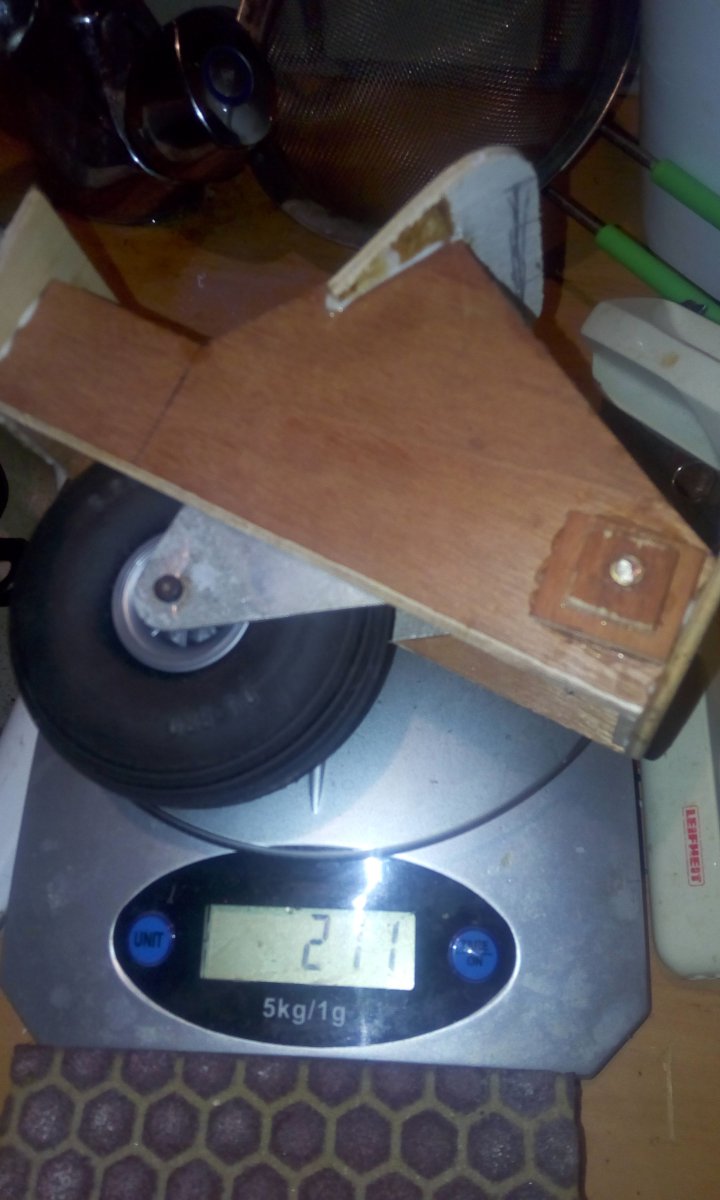

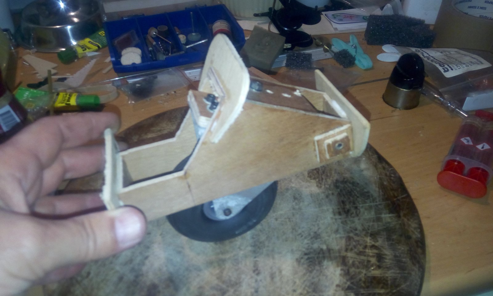

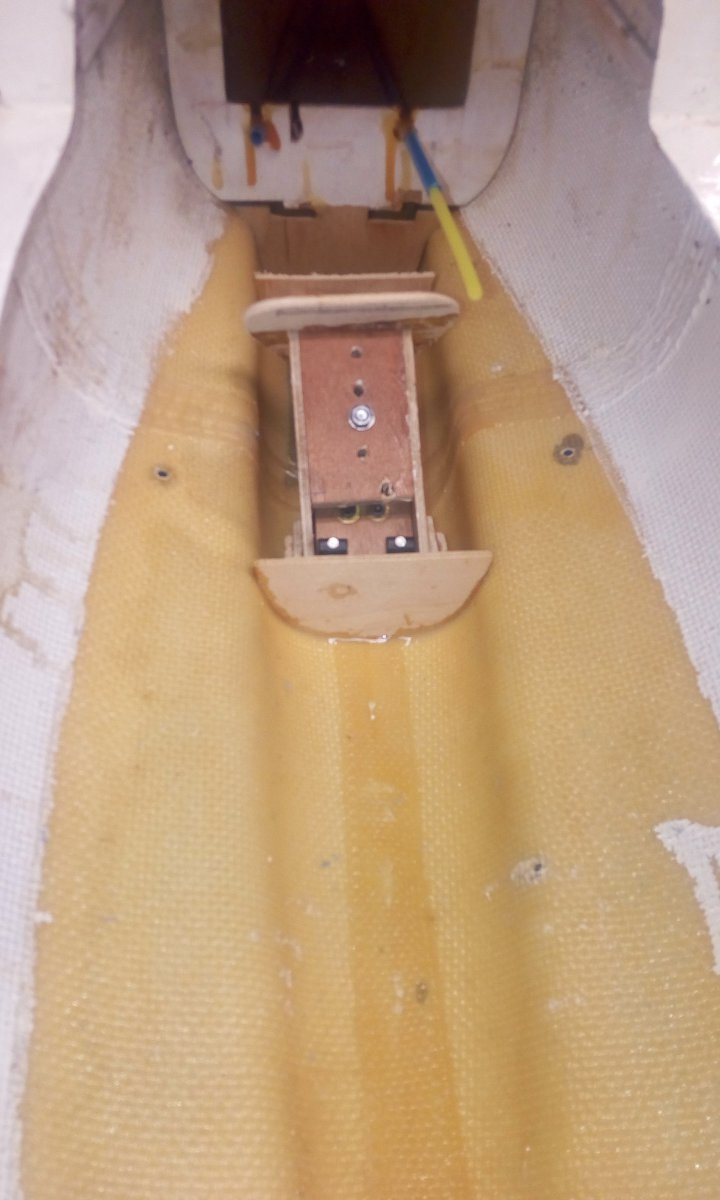

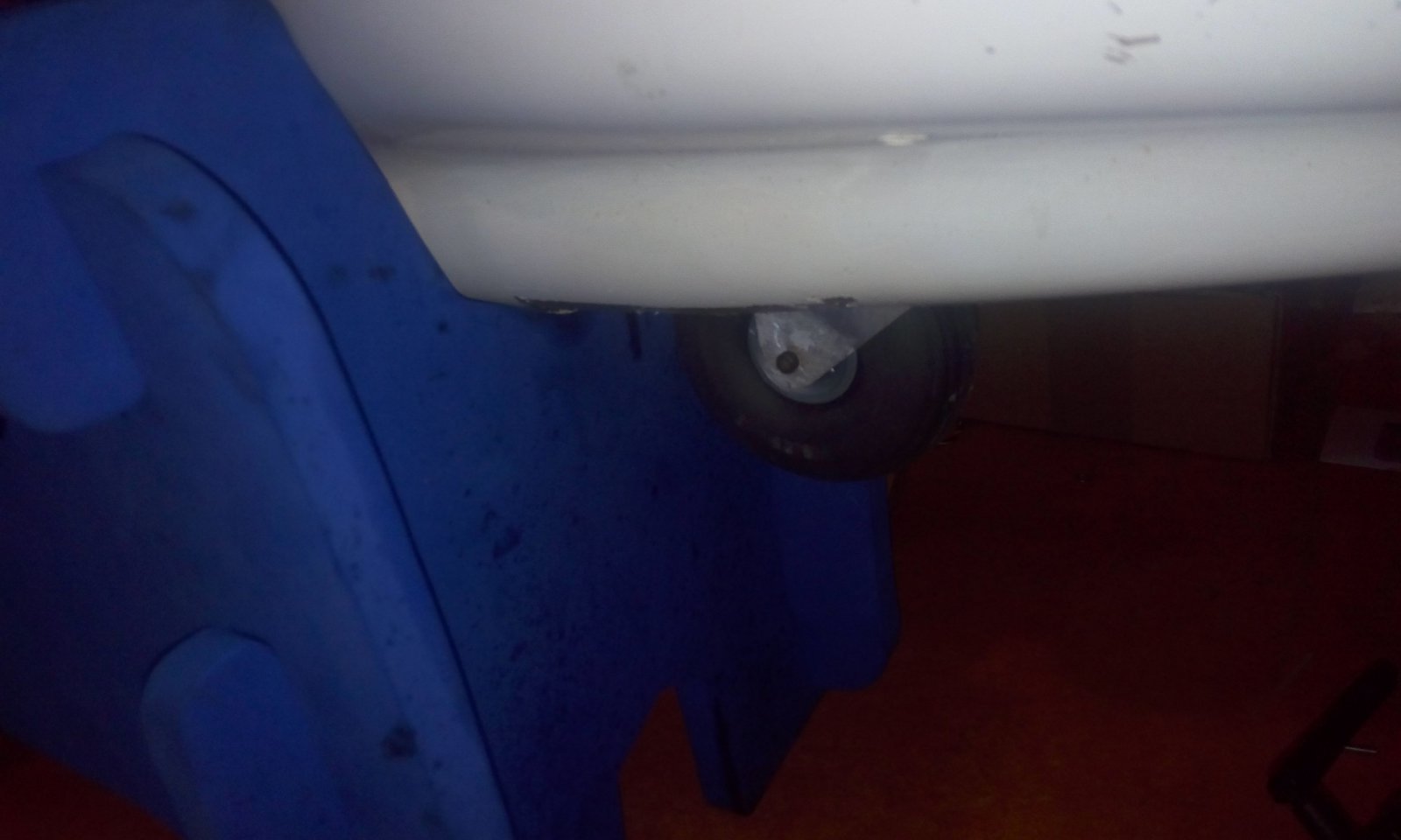

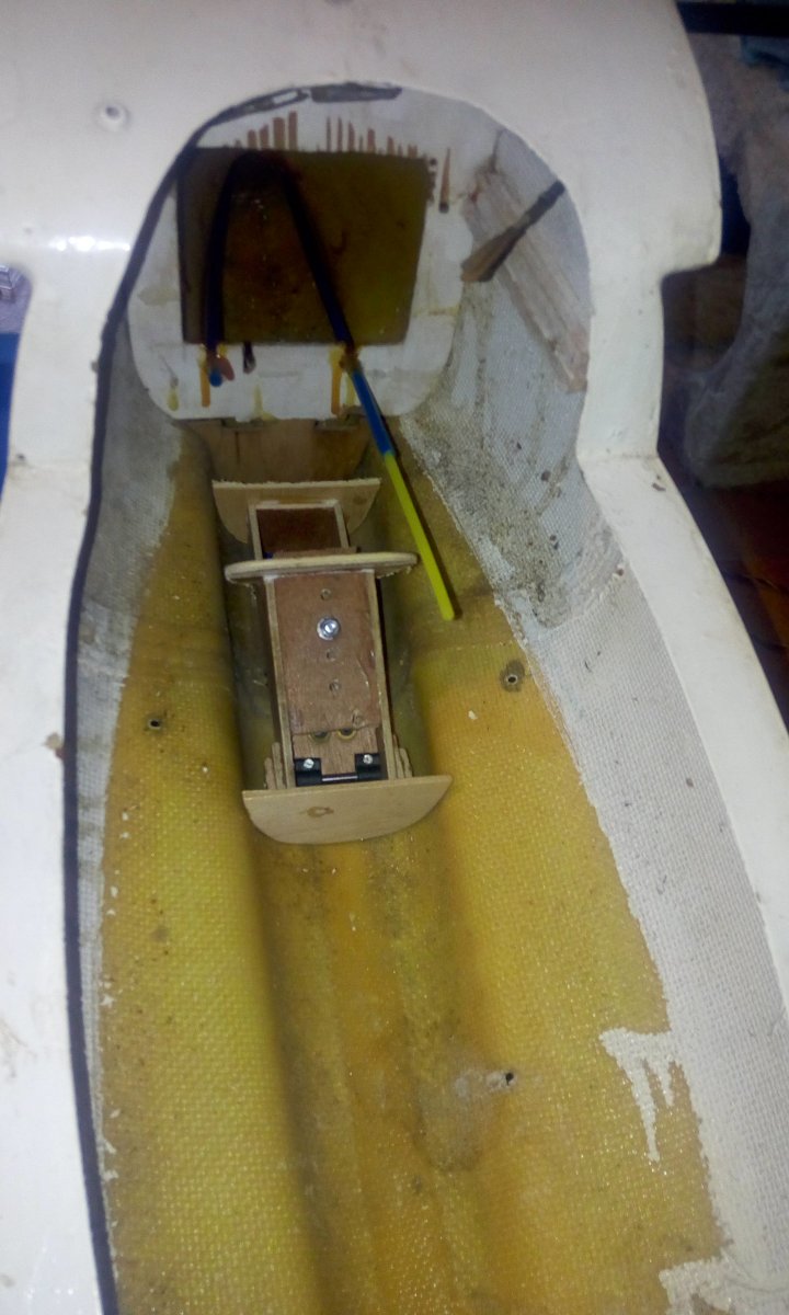

    En het landingsgestel van Bertus is de beste constructie gebleken. Ik ga de mijne volgens het zelfde principe aanpassen: de krachten van wiel, scharnier en demping grijpen in één box aan en die box vast aan de bodem zetten.
    Niets gevonden waarom mijn Ogar de laatste vlucht zo vreemd reageerde, dus ja, de conclusie moet daarom zijn dat ik het zelf was.

    Nou, Maarten, maak veel foto's, kan ik hem misschien namaken....
  17. brutus
    28.842
    Gewoon simpel houden, ik heb absoluut geen exotische of bomvrije materialen gebruikt

    Ik ga wel m'n mooie gasdemper gebruiken bij het landingsgestel, dus de uitvoering wordt iets anders, maar het principe neem ik over.
