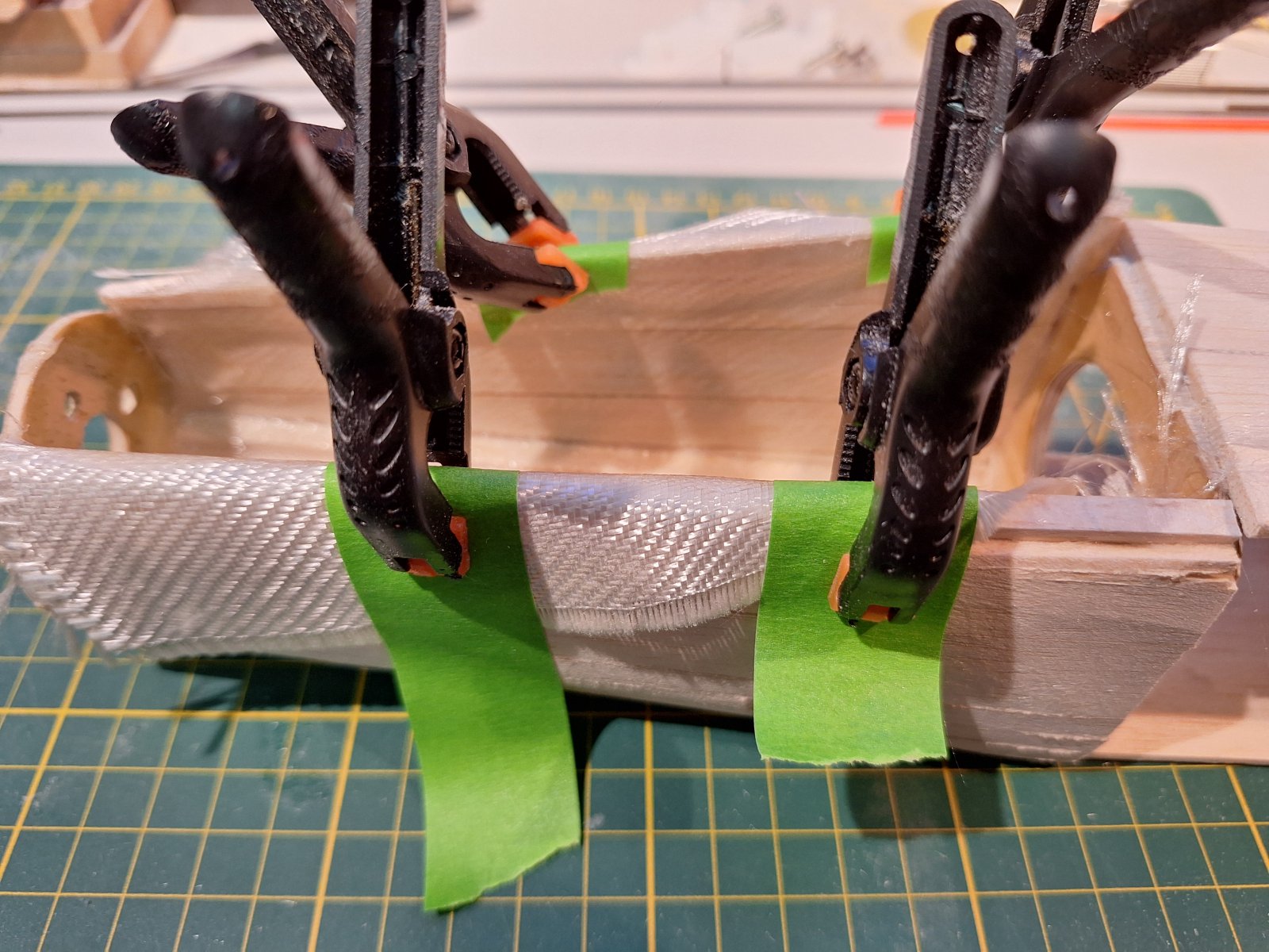

    De romp moest langer van GJ. Zo gezegd, zo gedaan en minder spanten aan de achterkant. Daar ook geen glasweefsel.
    De neus;
    Toch maar weer een kudde latjes op elkaar gelijmd. Van vierkant naar rond, heeft voor mij nog steeds iets onwerkelijks. 5mm balsa werkt al wel iets makkelijker. Aan de motorspant, rond ik de latjes iets af. Schuren en plamuren moet het straks mooi maken.
    Probleempje;
    Na het lamineren pastte de motor niet meer. Na veel gepruts en slijpen, dat probleem opgelost en kan de laatste 1/4 dicht gemaakt worden.
    Oplossing ?
    De motor inpakken en tijdelijk monteren, dan kan het glas/hars zich meer tegen de wand aan zetten.

  11. Mugen MRX-3
    Mugen MRX-3
    Lid geworden:
    21 jan 2004
    Berichten:
    3.426
    Locatie:
    Thuis
    Ja…. Glassen aan de binnenkant kan idd ook
    Ik doe zoiets eigenlijk altijd aan de buitenkant maar zo kan het idd ook

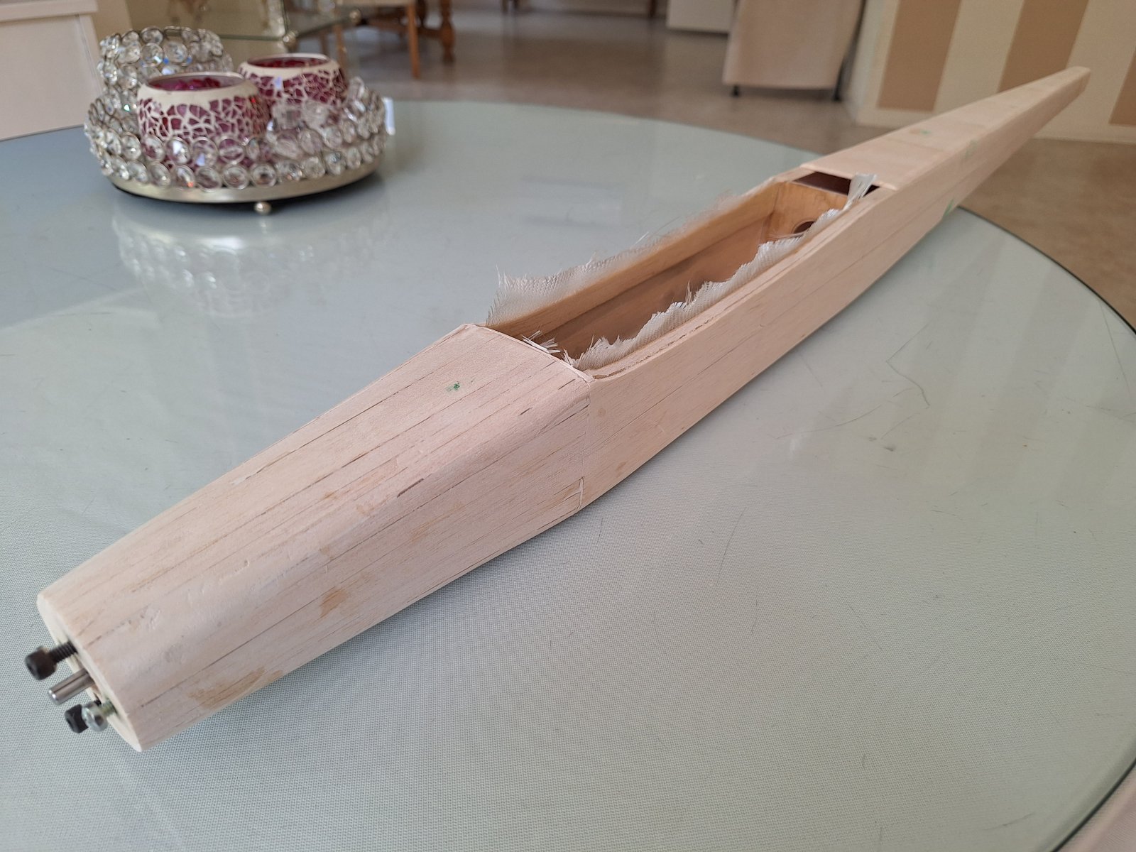

    20240704_102847.jpg Weer even een update.
    Avionik: door de zomervakantie ligt de bouw hiervan even stil, maar met de volgende sessie kunnen meters worden gemaakt.
    Speeder: na wat aanpassingen is er nu een soort van definitieve romp aan het ontstaan. het gaat gepaard met de nodige leermomenten. maar ik begin er steeds beter in te komen.
    Mijn geluk is, dat de gezondheid van vriend G.J. enorm aan het vooruit gaan is. De speeder bouw ik samen met hem via video-bellen.
    Voor hem is alles simpel en logisch, maar voor mij is het een leerproces.
    En .......... een vliegvriend uit de buurt, helpt met de Avionik. Ik heb lang gezocht naar iemand die bereid was hiermee te helpen. Zelfs ver weg.
    Natuurlijk is niemand daartoe verplicht. Maar om te lezen/horen, dat anderen dat zo graag doen, zakt de broek toch een beetje af.
    Ik overweeg de artiestennaam te veranderen in Willy de Doorzetter.
    Dit moest ik even kwijt.

  17. Mugen MRX-3
    Mugen MRX-3
    Lid geworden:
    21 jan 2004
    Berichten:
    3.426
    Locatie:
    Thuis
    hey Willy, je bent lekker bezig man, ziet er goed en recht uit :thumbsup:
    natuurlijk kijk ik weer even met een kritisch maar zeker niet afkrakend oogje mee en omdat iedereen zijn eigen manier van bouwen heeft die kan afwijken van hoe ik iets zou doen rijst er een vraag.. een bouwtechnische vraag nog wel :D
    zoals ik het begrijp glas je de constructie aan de binnenkant, op zich best een slim idee omdat je dan de buitenkant netjes glad kan schuren en folien op t hout. :thumbsup:
    Mijn vraag: ik krijg nu het idee dat de neus en romp als het ware een breuklijn krijgt (groene lijn op de foto) , want het lijkt erop dat er ter plaatse van de groene lijn binnenin een spantje zit, die voorkant is gelast en stevig, de achterkant achter de groene lijn is ook geglast en stevig, en als ik goed op jouw foto kijk dan lijkt het erop dat de beplanking van de neus kops tegen de romp beplanking is gelijmd.... als dat zo is dan krijg je daar een zwakke plek, als je de buitenkant zou glassen dan kan je 1 glasmat van de neus tot halverwege de koorde (of verder) kunnen aanbrengen en maakt de glasmat een sterke verbinding van neus en romp
    je kent me, dit is geen kritiek he ... maar wil niet dat je straks bij vol vermogen alleen de motor vooruit ziet schieten :)
  18. WillydeWoofer
    WillydeWoofer Forum veteraan
    Lid geworden:
    25 apr 2015
    Berichten:
    8.237
    Locatie:
    Omgeving 's -Hertogenbosch
    Ik begrijp wat je bedoelt Richard.
    De zijkanten van de romp lopen door naar het motorschot. Althans een richel in het midden. Hierop staat overigens ook de trustlijn, zodat de motor horizontaal recht zit. Verticaal lijn ik het motorspant uit met een geodriehoek. Ik probeer zelf wat praktische dingen te bedenken.
    De verdere beplanking van de neus ligt voor op het motorschot en achter op de helft van spant twee. Dat is 5mm vliegtuig triplex. Lekker dik.
    Het glasweefsel in de neus bedekt deels spant twee.
