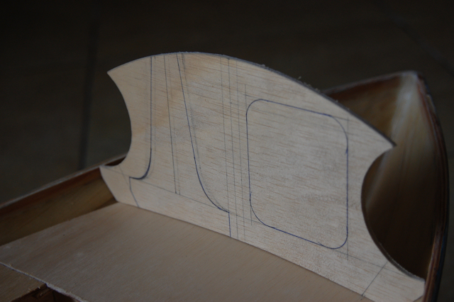

    Een eerste stap is gemaakt met de opbouw. Eerst de contour gemaakt op het dek, als basis. Daar staan nu de twee zijkanten tegenaan. Alleen het achterste deel is nu nog verlijmt, als dat wat meer steun heeft als alleen het onderste randje buig ik de voorkanten naar elkaar toe en worden deze ook verlijmt. Ook heb ik het luikje en de gaten voor roosters in het achterdek gezaagd.
    Heb inmiddels wel bedacht dat het misschien handiger was geweest om gaten voor roosters in de opbouw eerst te zagen, en dan de zijkanten pas te verlijmen, maarja, daar is het nu te laat voor ;).

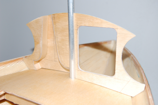

    Weer eens een update van wat er gebeurt is!
    Van de week heb ik de spanten voor het dak van het motorhuis gemaakt. Deze heb ik eerst in een CAD programma getekend, zodat alle rondingen goed kloppen. Daarna uitgeprint en overgenomen op het houd. De spanten uitgezaagd en zo zitten ze in de kap.
    Nu de bovenkant van de zijplaten in bedwang word gehouden door de spanten heb ik ook de onderkant helemaal verlijmt. Eerst met behulp van tandenstokers de kier open gezet zodat de lijm er goed in kan.
    Tandenstokers er uit en lijmklemmen er op!
    Terwijl dit aan het drogen was heb ik het dak van het motorhuis getekend en uitgezaagd. Net toen de andere delen droog waren het dak op het eerste spant gezet en dat staat nu te drogen.
    Het spantje wat het voorste deel van de zijplaten in model moet brengen was iets te klein geworden, dus dat moet nog opnieuw. Vandaar dat het er nu een beetje raar uit ziet.
    De kier die te zien is tussen de zijplaten en het dak word nog opgevuld, eerst met latjes in de grove vorm, daarna met plamuur van epoxy, micro balloons en aerosil helemaal in model brengen.

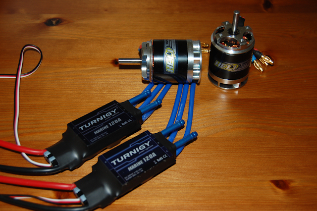

    motoren
    Goh Halmar, heb je die motoren nou al eens gekregen? Nope, iets is er niet goed gegaan met verzenden/bezorgen, en ze zijn nu dus weer terug in Hongkong... :( Nieuwe zijn besteld, en ik hoop dat het nu wel goed gaat.
    Omdat ik het wachten een beetje beu was heb ik een jet ingebouwd en ergens een heel oude en verroeste SPEED700 vandaan gehaald. Een regelaar gevonden die een minuutje proefdraaien aan zou moeten kunnen en ben naar het water getogen. Er komt een interessante hoeveelheid water aan de achterkant van de jet uit, dus dat is goed :). Helaas komt er geen druppel uit het slangetje van de waterkoeling, ik denk zelfs dat daar lucht de jet in gezogen word. Thuisgekomen heb ik die buizen dus van de jets af gehaald en de gaten netjes met epoxy dicht geplakt. Gratis tip dus; Neem geen voorbeeld aan hoe ik deze waterkoeling had gemaakt.
    De motoren die nu besteld zijn hebben met een max vermogen van 1300W (dat ga ik er niet doorheen blazen hoor, geen zorgen) ruim voldoende power, dus heb ik de waterkoeling ook niet nodig. Mocht de praktijk anders zijn heb ik nog wel wat ideeën.
    Nog een jet in te bouwen, en dat ga ik hopelijk eind van de week met wat foto's laten zien :).
