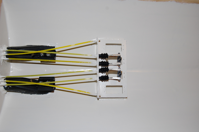

    Weer even een update. De servo steun is in de romp gelijmd, buitenkabels zijn vast gelijmd en de binnenzijde van de romp is geschilderd. Tweede laagje zodat het wat beter dekt komt nog. Ook heb ik de stuurkabels op lengte gemaakt en die zitten nu op hun plaats. Door middel van rubber hoezen word het water buiten de boot gehouden, waar het hoort.

    Rods
    Halmar,
    Ga je zelf keerkleppen maken?
    Ik zie 3 steering-rods per jet, vandaar...:D
    HJ

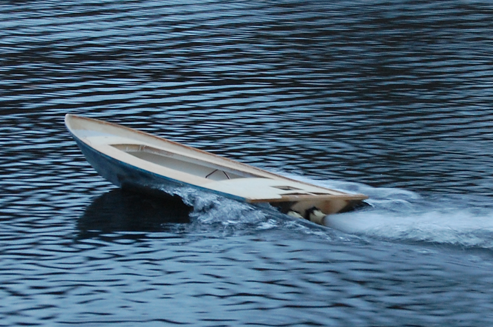

    Vanmiddag was het wel mooi weer en kon ik het niet laten. De motoren zitten er in, de besturing zit er in... Ik heb de boot in het water gelegd! Ik heb maar een accu, dus kon maar op een motor een paar rondjes varen. Ik ben zeer tevreden hoe hij nu al vaart, heel mooi vaarbeeld! En er zit ook al flink gang in! Extra motivatie om gauw verder te gaan! :D

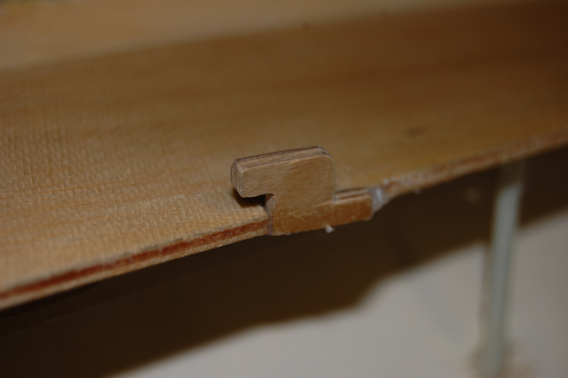

    Na lang wikken, wegen, en overwegen heb ik besloten de kap als volgt te monteren. Ik heb vier gleufjes aan de onderkant van de kap gemaakt, in de buurt van elke hoek. Op het dek heb ik een soort haakjes gemaakt, waar de gleufjes overheen passen. Door de kap over de haakjes heen te zetten, en vervolgens naar achteren te schuiven word de kap vergrendeld, en zit stevig vast.
    Hier een van de gleufjes in de kap.
    [​IMG]
    Deze past over dit haakje.
    [​IMG]
    Met de kap gemonteerd ziet dit er dan zo uit.
    [​IMG]
    Om te zorgen dat de kap niet door trillingen ed naar voren geschoven kan worden wil ik nog wel een "klik" systeem maken, zodat hij op de plek blijft. Misschien dat ik dit met magneetjes wil gaan doen, wie weet.
