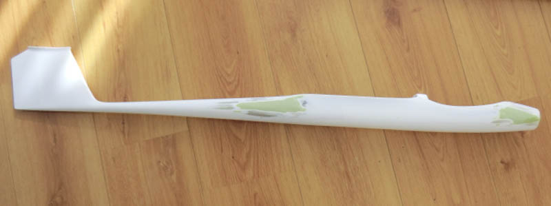

    Er wordt hard gewerkt aan het oermodel van de romp.
    Met wat geluk kan ie volgende week afgemald worden.
    Als het niet te heet wordt want ik zweet me nu al kapot.
    Dan nog een vleugeltje erbij snijden met een flinke koorde en een heel goed profiel.
    Een Scorpion HK40 serie motor erop en de 300 is redelijk stil te halen.
    GJ

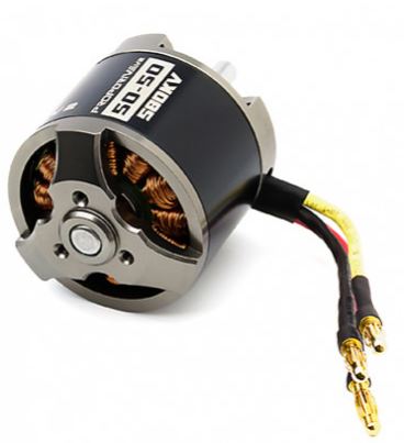

    Het is ook geen hogere wiskunde.
    Als je echt het uiterste wilt dan word het lastiger, dan moet je gefreesde mallen maken.
    Maar een slanke romp, slanke vleugel en stabilo en een motor met 2,5 kilowatt en een prop met hoge pitch sleurt het ding makkelijk naar 300 km/u.
    Ik zag alleen dat Scorpion zijn assortiment kleiner word.
    Ik zoek een motor met zo'n 750 KV die voorop het motorspant bevestigd kan worden.
    Op 6S is dan theoretisch 385 km/u mogelijk met een 17 inch pitch prop.
    Een optie is deze motor maar dan haal je 250 of zo.
