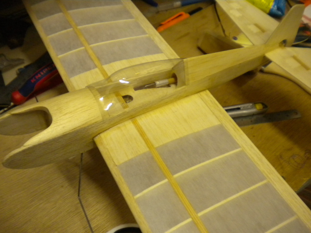

Ik weet al dat je een mal moet maken en ook een negatieve afdruk van die mal, je plastic op die negatieve mal moet vastpinnen/plakken/maken, de plastic opwarmen tot ie smelt en dan de mal erdoor duwen. Alleen met dat warm maken rijst er nu bij mij een vraagje. Sommigen doen dat boven de grill of een hete kookplaat, maar ik heb geen grill en alleen een inductie kookvuur. De oplossing: een oven! Oké, maar wat met het balsa? het lijkt mij niet al te gezond om balsa op 200 graden een paar minuten in de oven te leggen... Mag dit? Als dit niet mag, hoe moet je dat dan wel doen?

Een (oude) broodrooster (brood erin hoeft niet) is mijn favoriete hittebron. Hou de contramal (de plaat met het gat erin en de vel plastic erop) met het plastic aan de onderzijde boven de broodrooster totdat je ziet dat het plastic zwabbert en smeult - dan snel omdraaien en de mal door het gat drukken.
Verwacht niet dat je eerste poging 100% slaagt.
Zorg dat de contramal rondom ongeveer 2 mm groter is dan de mal die erdoorheen gaat.
Zorg dat het gat in de contramal geen scherpe randen heeft waar het plastic blijft hangen (en scheurt).
Zorg dat de mal aan de onderkant voldoende diep is (als het ware op een voetstuk staat) zodat deze goed spoort in de contramal.

Dat soort dingen moet ik hebben zie!!! Dank je. Ik zat al ff met dat idee te spelen maar die dingen leken mij niet krachtig genoeg... Wel dus. :yes:
