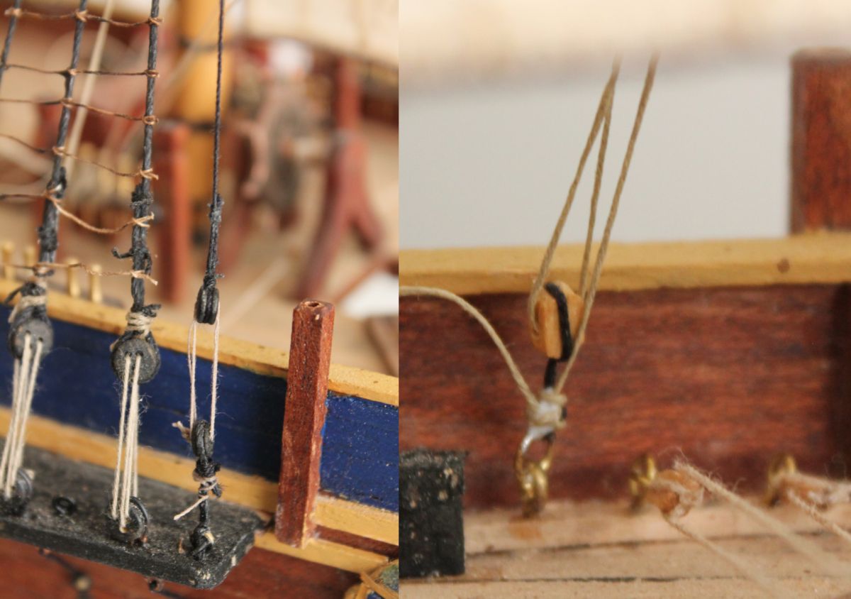

    Er lopen drie paar gordings aan beide zijden van de bezaan van het achterlijk naar een blok aan de gaffel en dan naar de nagelbank aan de mastvoet.
    [​IMG]
    Foto: Drie stuurboord gordings op de tweede nagel.

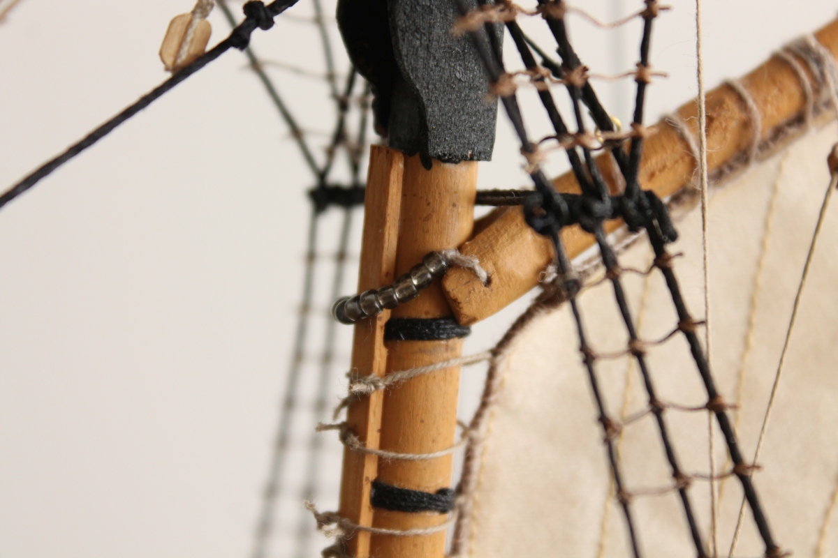

    De bezaan is aan de gaffel gemarld en tegen de mast geknoopt met stukken touw. Hier zie je ook de rakband met kralen. Ook de zwichting is aangebracht.
    [​IMG]

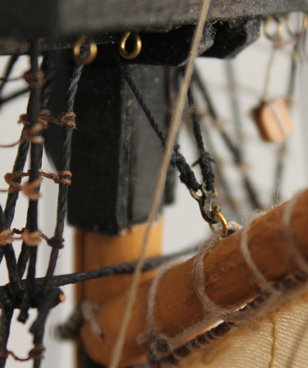

    De gaffel hangt niet aan een val maar aan een hanger die om het ezelshoofd ligt. De gaffel heeft een ring waar de hanger hem met twee haken vast heeft.
    [​IMG]

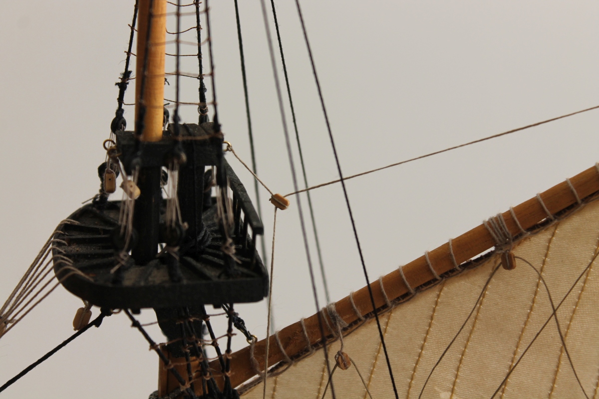

    De piekeval (Rechtsboven) loopt van de gaffeltop (niet zichtbaar) naar een blok wat aan de achterkant van het ezelshoofd hangt naar de nagelbank aan bakboord.
    [​IMG]
    De pardoenen (links) zijn met twee jufferblokken op de rust bevestigd en de borgpardoenen met twee blokken aan een ring, iets verder naar achteren, binnen boord.

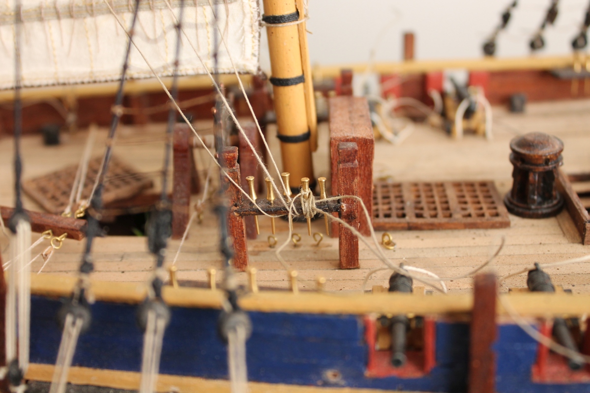

    De bezaanschoten zijn bevestigd aan een ring op de achter reling en daar belegd op een kikker.
    En zo staat de bezaan er nu bij.

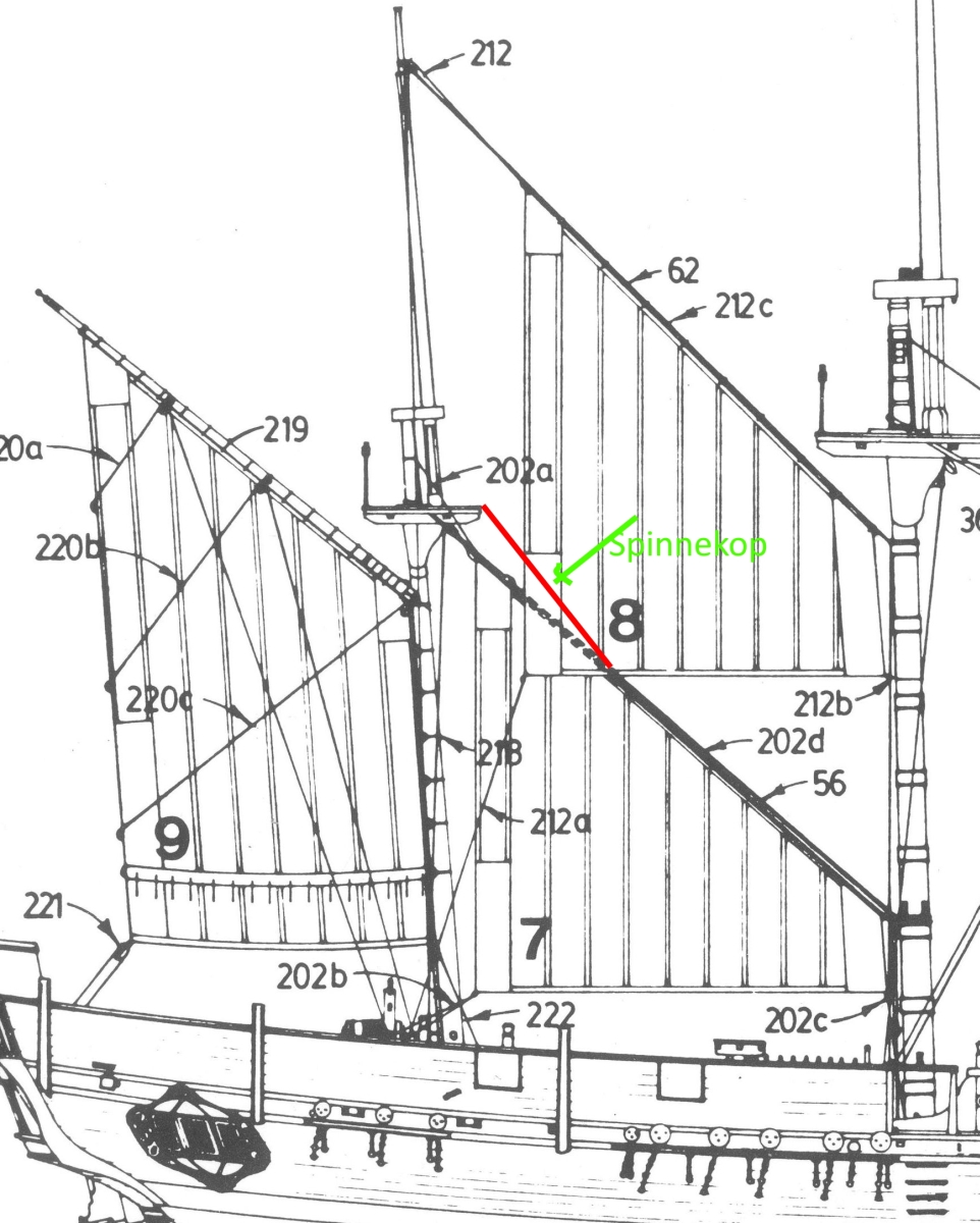

    Ik loop tegen een probleempje aan. Het gaat om de spinnekoppen aan de marsen. McKay tekent ze niet maar geeft wel de maten van het spinneblok waarmee ze aan de stag bevestigd zijn.
    In Mondfelt zie ik dat de spinnenkoppen vanaf eind 18e eeuw niet meer gebruikt worden. De Bounty is van 1783, dus van de tijd dat de spinnekoppen niet meer gebruikt worden.
    Stagzeilen werden al in de 17e eeuw gebruikt.
    Hoe bevestig je nu een stagzeil aan een stag met een spinnekop? Dat kan niet omdat je, met de ringen waarmee het stagzeil aan de stag hangt, niet voorbij de bevestiging van het spinnekopblok kan komen. Dus moet je een hulpstag aanbrengen die dan onder de spinnekop moet lopen.
    Daarna wordt het weer lastig met het stagzeil daarboven. De schoot van het stagzeil zit lager dan de spinnekop dus moet je een keuze maken of dat links of rechts ervan is. De schoot aan lijzijde staat strak en die aan loefzijde hangt los. Maar aan welke kant?
    Op onderstaande tekening is de situatie wat duidelijker.
    [​IMG]
    Ik los dit op door de spinnekoppen NIET aan te brengen. Dus conform McKay en passend in de tijd.

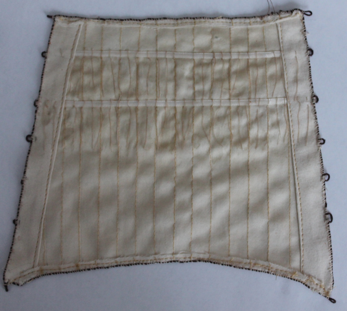

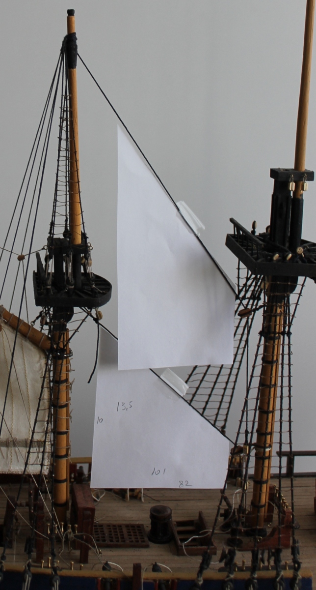

    Met papier heb ik de stagzeilen er provisorisch ingehangen en dan krijg je dit:
    [​IMG]
    Dat deze maat ook veel kleiner is dan DelPrado zelf voorstelt zie je hier:
    [​IMG]

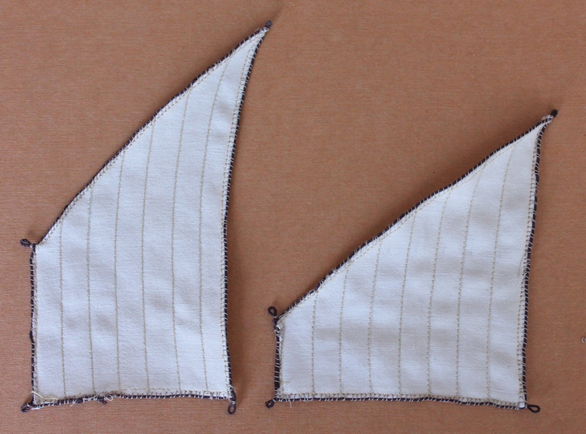

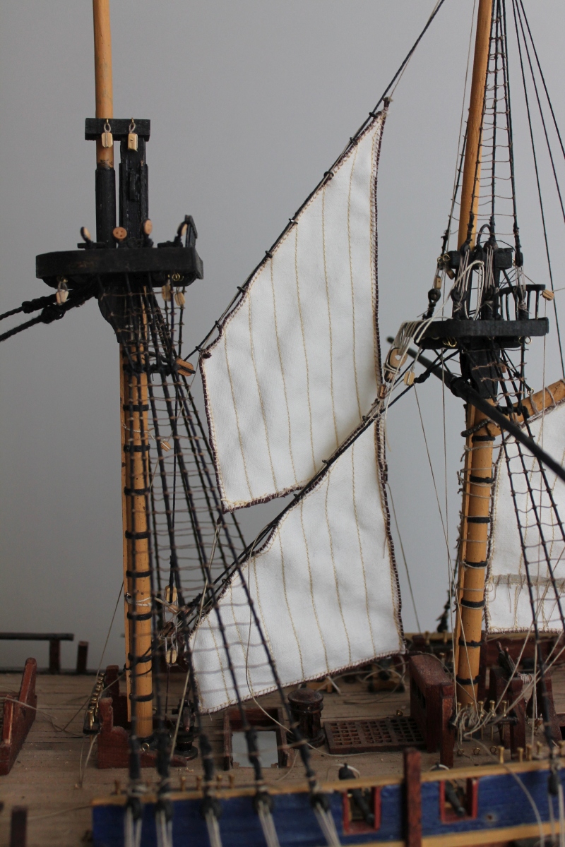

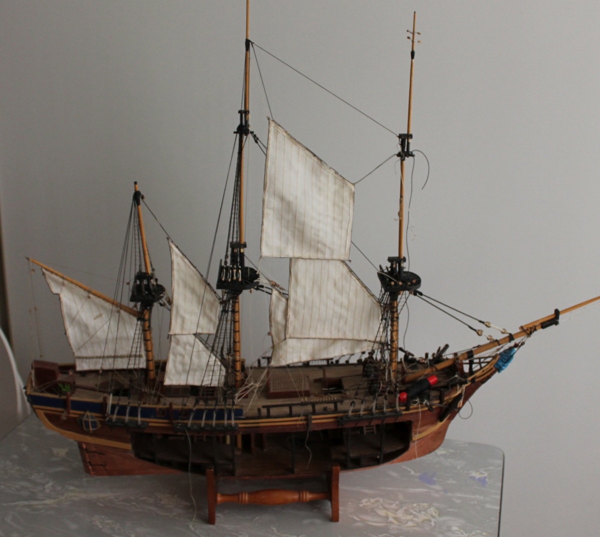

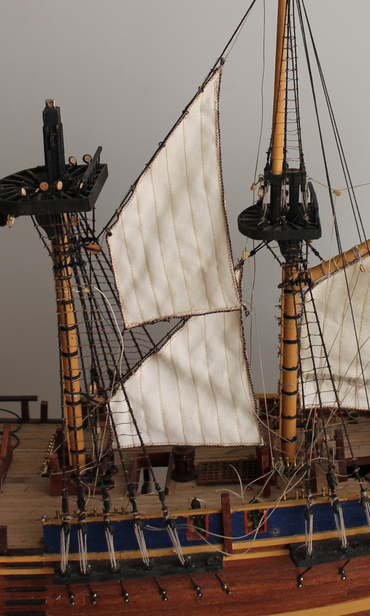

    En dan na een middagje naaien is dit het resultaat:
    [​IMG]
    En hier hangen ze op het model. Nog 26 te gaan.
    [​IMG]

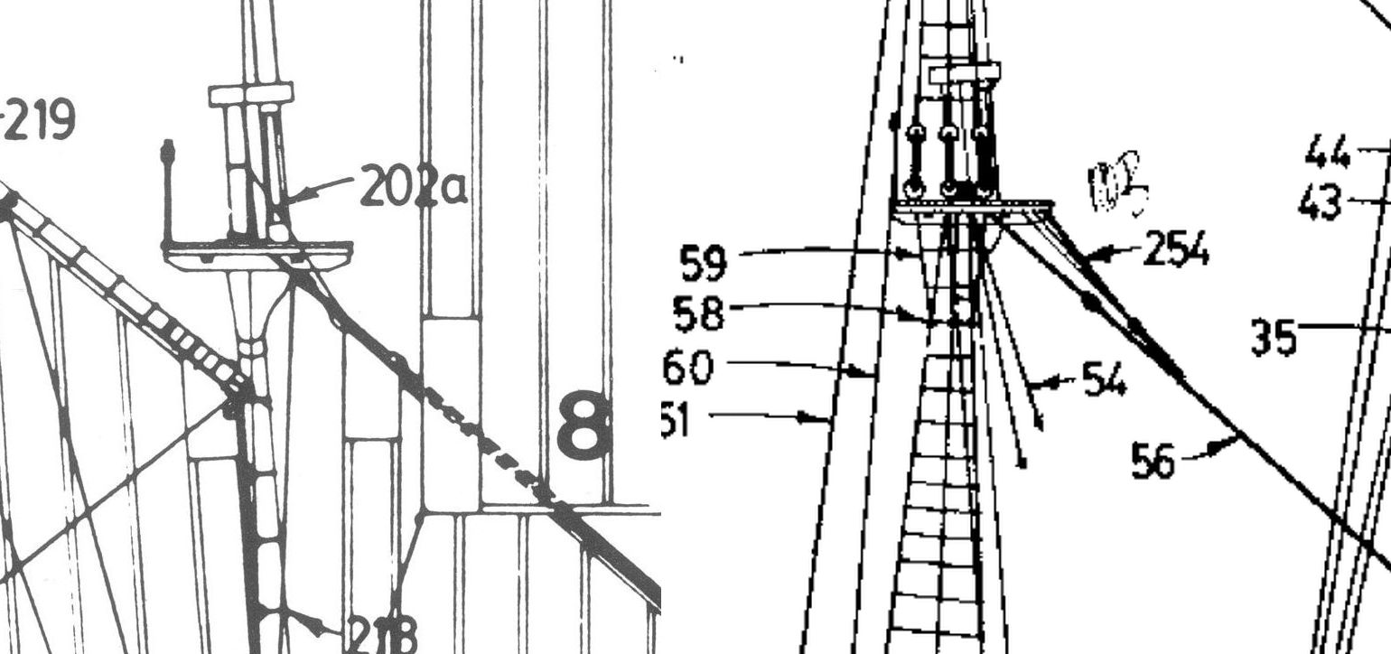

    Tekeningen uit McKay. Links met de stagzeilen en rechts alleen het staande want. Hier valt op dat de spinnekop (of hanepoten) alleen in de tekening van het staande want zijn aangegeven. Als ik beide tekeningen zou combineren dan loopt het hulpstag waar het stagzeil langs loopt, onder de spinnekop door en is rond de masttop geslagen.

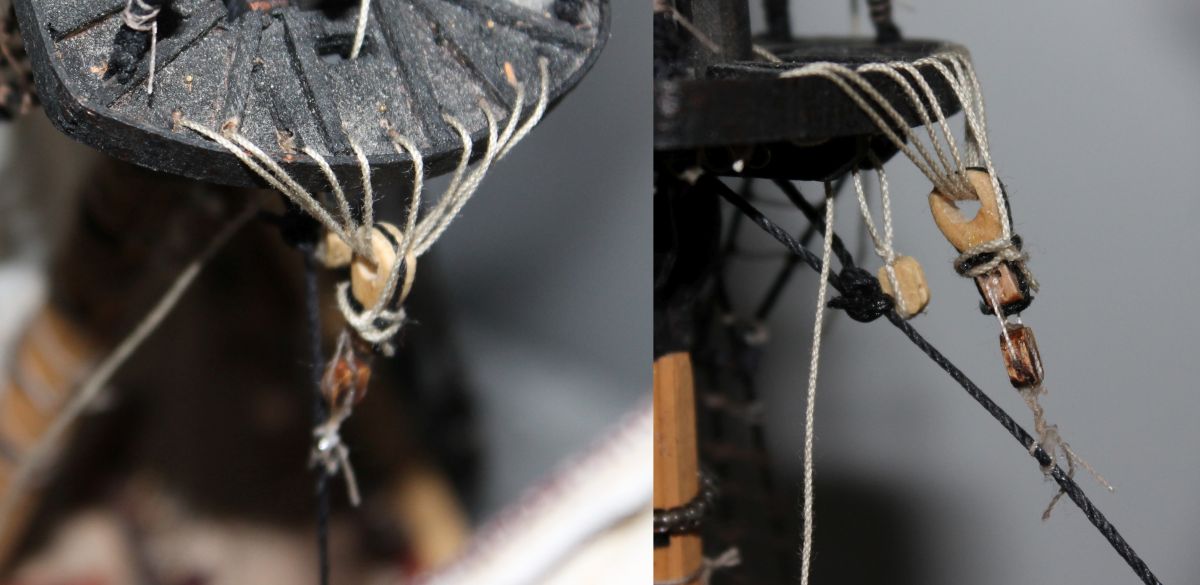

    De spinnejuffer is volgens McKay 11 inch. Op schaal wordt dat dan 5,5 mm. Als dat een langwerpig blok moet zijn met 5 gaatjes onder elkaar dan lukt dat niet. Ik heb het iets anders gedaan.
    [​IMG]

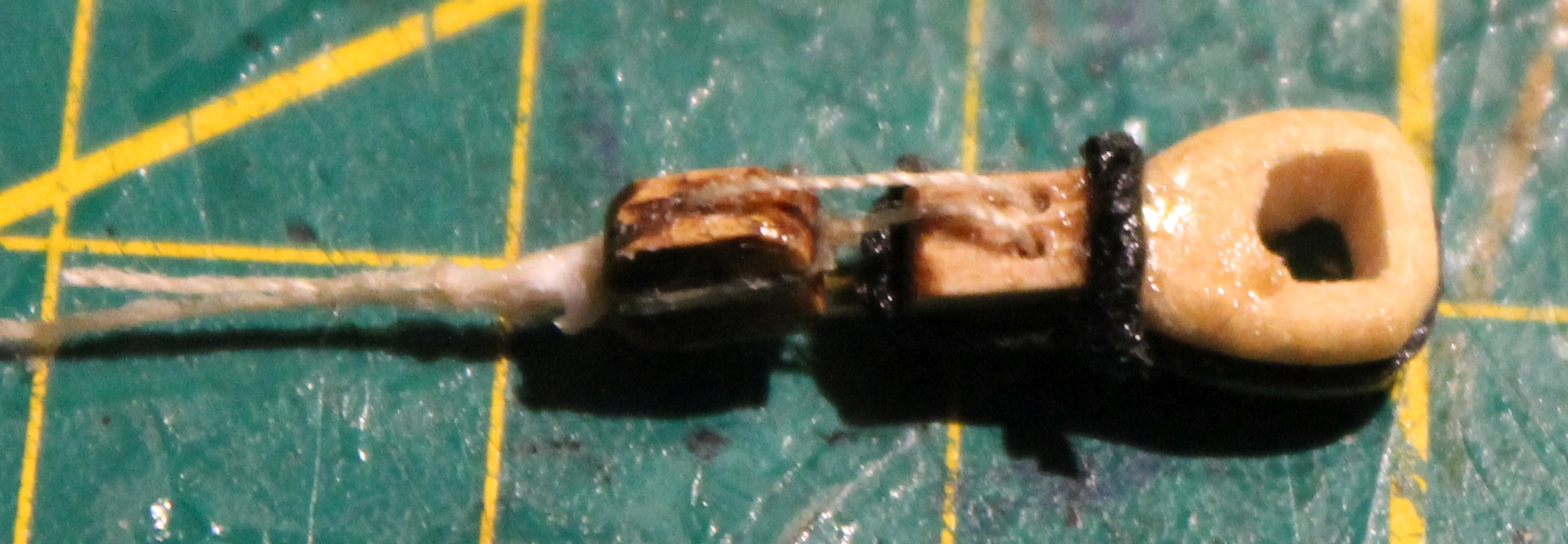

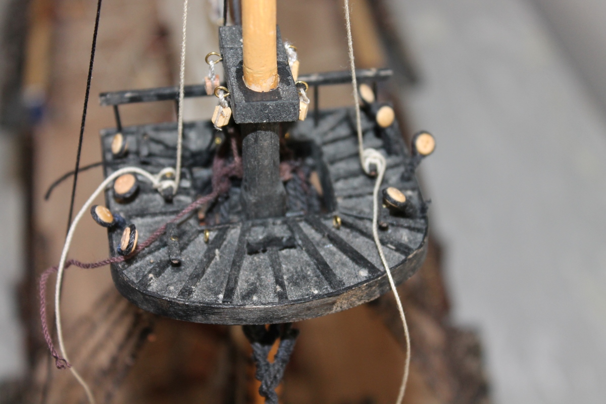

    Ik heb het gat in een hartvormig blok uitgevijld en daar tegenaan een gewoon dubbelblok gelijmd. En met een enkelblok een takel gevormd. Gemonteerd op het model ziet het er dan zo uit.
    [​IMG]
    Eb de hulpstag voor het stagzeil loopt dan onder de spinnekop door, door een opening in de mars en om de masttop heen.
    [​IMG]

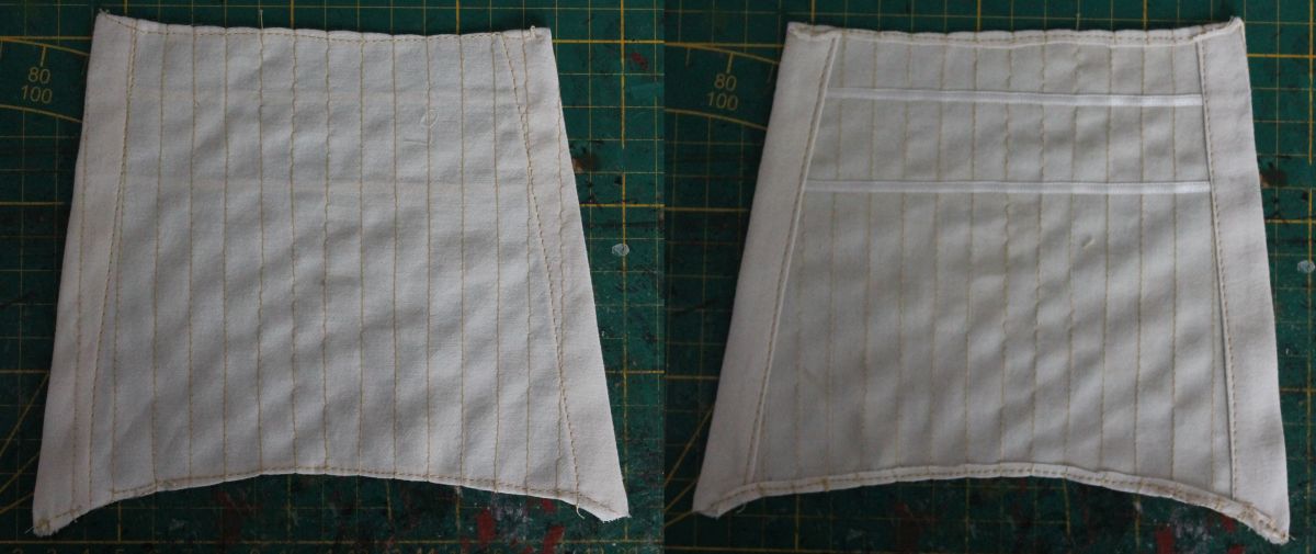

    Dit zeil heb ik gemaakt naar de tekening eravn in McKay. En de maten, met name de hoogte, afgepast op het model. De breedte passen bij de al gemaakte ra’s.
    [​IMG] KruiszeilMetLeuversLijk.jpg[/img]
    En zo ziet het er uit na aanbrengen van het lijk met een aantal leuvers en de riftouwen. Het ziet er wat geribbeld uit. Dat is een effect van het naaien van de stroken. Misschien was de draadspanning te hoog? Moet ik eens wat mee gaan experimenteren.
    De riftouwen heb ik met verdunde houtlijm vastgelijmd zodat ze niet alle kanten opstaan.

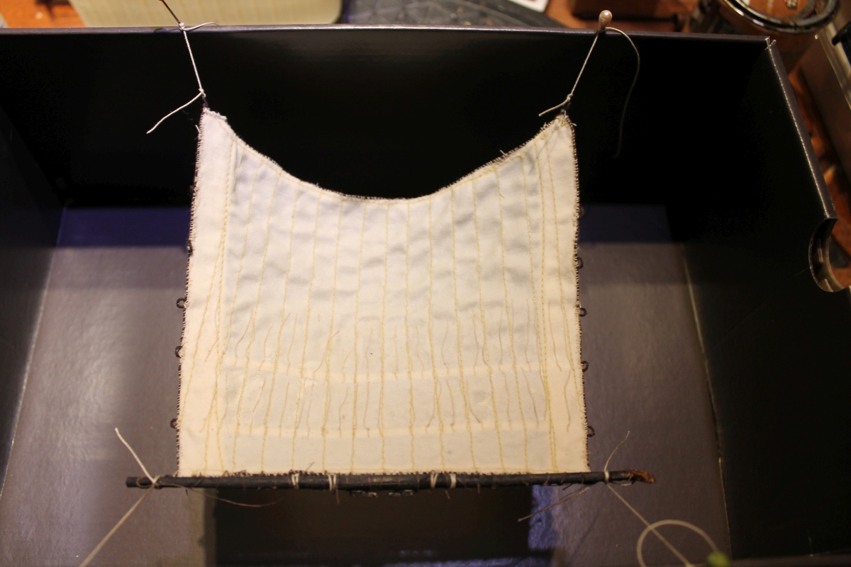

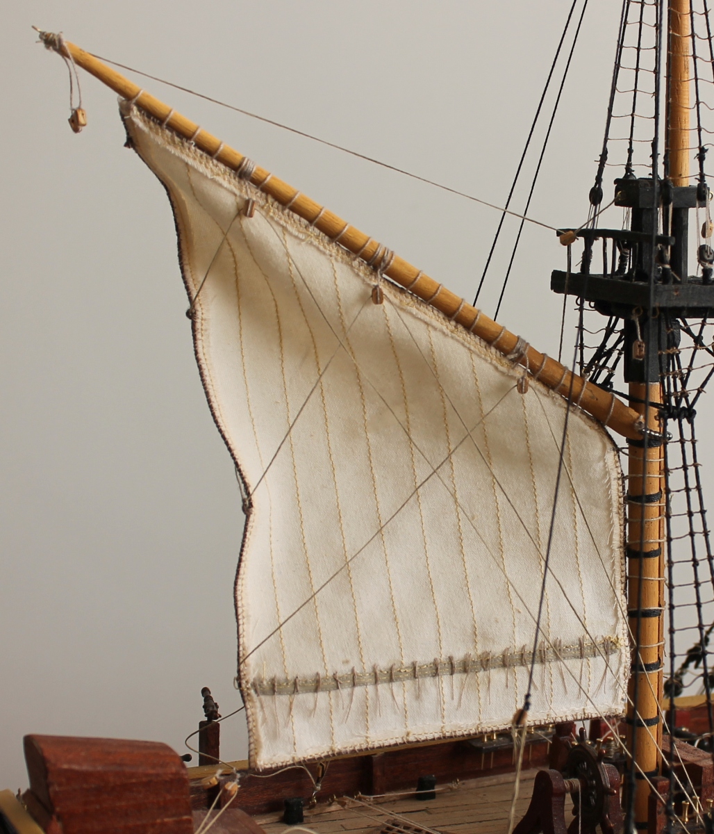

    Het ophangen van het kruiszeil is even uitgesteld.

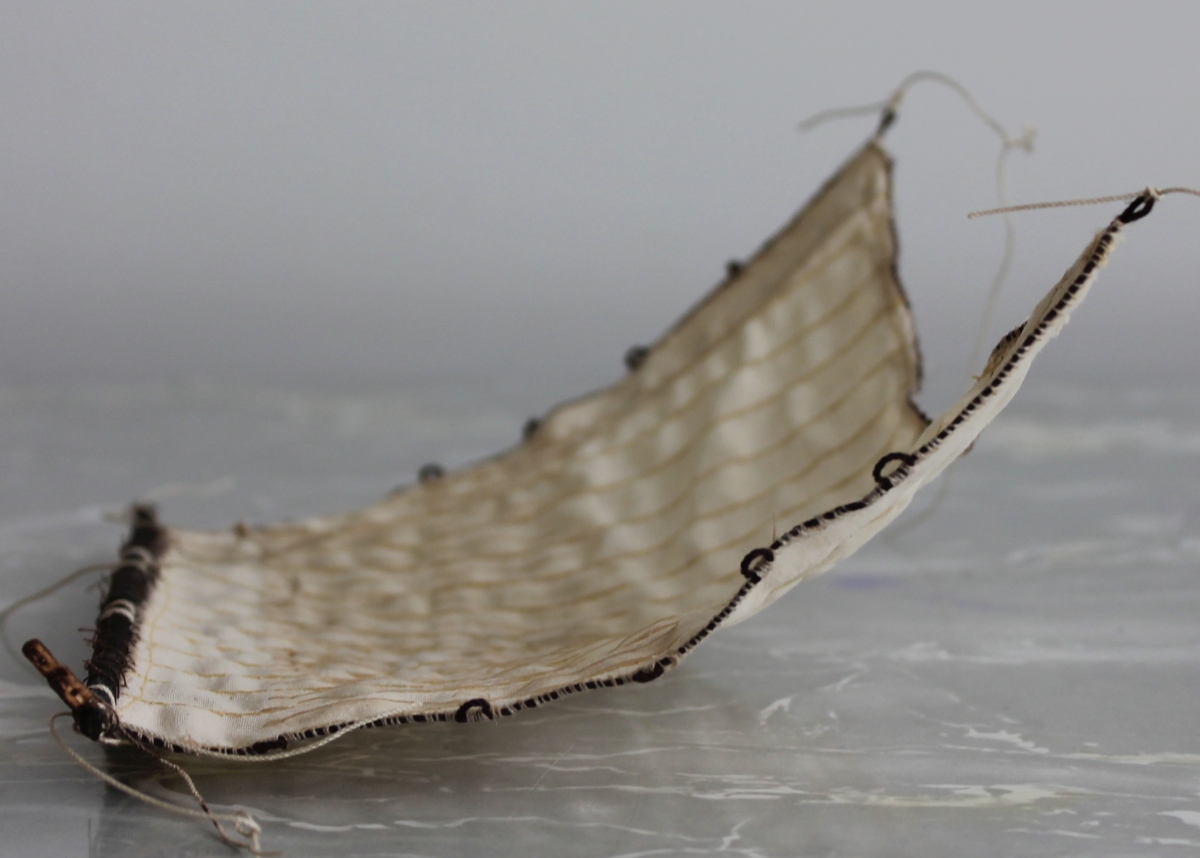

    Ik heb het zijn een bolling gegeven door het met verdunde houtlijm in te smeren en op te hangen in een doos.
    [​IMG]
    Op zich ging dat prima het zeil staat inderdaad bol, maar is erg gebobbeld.
    [​IMG]
    Een zeil dat bol staat in de wind is niet gebobbeld. Dit zeil is dus onbruikbaar. Jammer.

    Verder gegaan met het plaatsen van de grotesteng, het grootstengewant met weeflijnen en de grootstengestag. En dat ziet er nu zo uit.
    [​IMG]
    Het gaat niet snel maar u zal wel gezien hebben dat er ook nog een ander project is gestart, de Fluyt in eik. Dat is in dit stadium houtwerk en daarom afwisselend met touwwerk.

    Dat babbelen komt door het stiksel van de banen. Zie dat vaker bij bouwers. Of dat komt door het gebruikte garen? De ene wel de andere niet. Zou zo maar kunnen. Als tip van een naaister in de buurt die bruidsjurk maakt. Voordat je met naald en draad begint het stof eerst strijken om de eerste rek eruit te halen.
    janzwart vindt dit leuk.

    Kun je dat zeil niet vochtig maken, strijken en daarna weer wat vochtig maken, ophangen en met de föhn de bolling erin blazen en tegelijk drogen??

    Ik doe een beetje hetzelfde als jij Jan door de zeilen nat te maken en verdunde houtlijm aan te brengen. Maar ik zet gelijk de Föhn erop en blaas de boel in 10 minuten droog.
    Ik zou het nog maar een keertje natmaken en nogmaals proberen.

    Het lastige van nu strijken is de lijm die een beetje wil gaan kleven aan het strijkijzer. Maar snel strijken en het moet lukken.

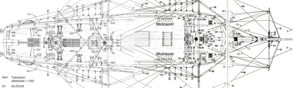

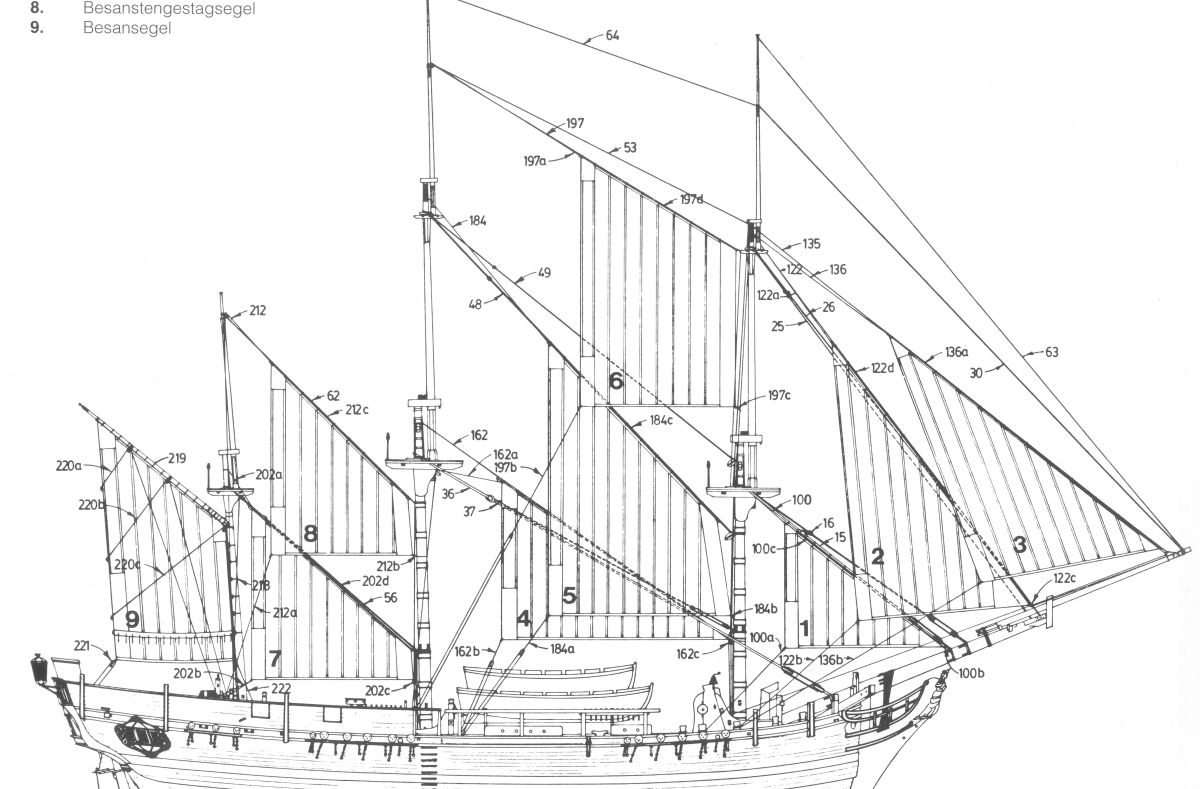

    Dit lijkt nu echt scratch bouw. De Del Prado’s bouwbeschrijving heb je niets aan. Ik ga nu vooral uit van het boek van McKay. Probleem daarbij is dat zijn maten en die van Del Prado niet gelijk zijn. De maten van de zeilen in McKay passen niet op het model dus moet ik de zeilen gewoon passend maken op het model. Net als vroeger.
    Dan begin je met de stagen. Als die er al of niet provisorisch opzitten heb je de helling van de bovenkant van het zeil. Dan kan je een stuk papier op die helling afknippen, tegen de stag houden en dan de breedte en de hoogte op het papier aftekenen. Daarbij gebruik ik het stagzeilplan uit McKay.
    [​IMG]
    De getallen hier refereren naar de tabel waar alle touwen en lijnen zijn beschreven.
    Per tabelentry wordt vermeld: Nr, Naam, Aantal, Omvang, Lengte, Opmerkingen, Bloktype, Blokgrootte, Aantal blokken en belegpunt.
    Dat lijkt heel veel, is het ook, maar soms wel lastig te begrijpen. Wie kent alle scheepstermen in het Duits? Ik niet. Kuhl is zoiets. Lijkt op kuil maar de Bounty heeft geen kuil. En dan ?
    En dan is bovenstaande tekening niet zo gedetailleerd dat de plaats van alle blokken en kousen zichtbaar zijn.
    Een ander schema toont het dek met nrs van lijnen waar die moeten worden belegd. Helaas komen niet alle nrs daar op terug. En dan ???
    [​IMG]

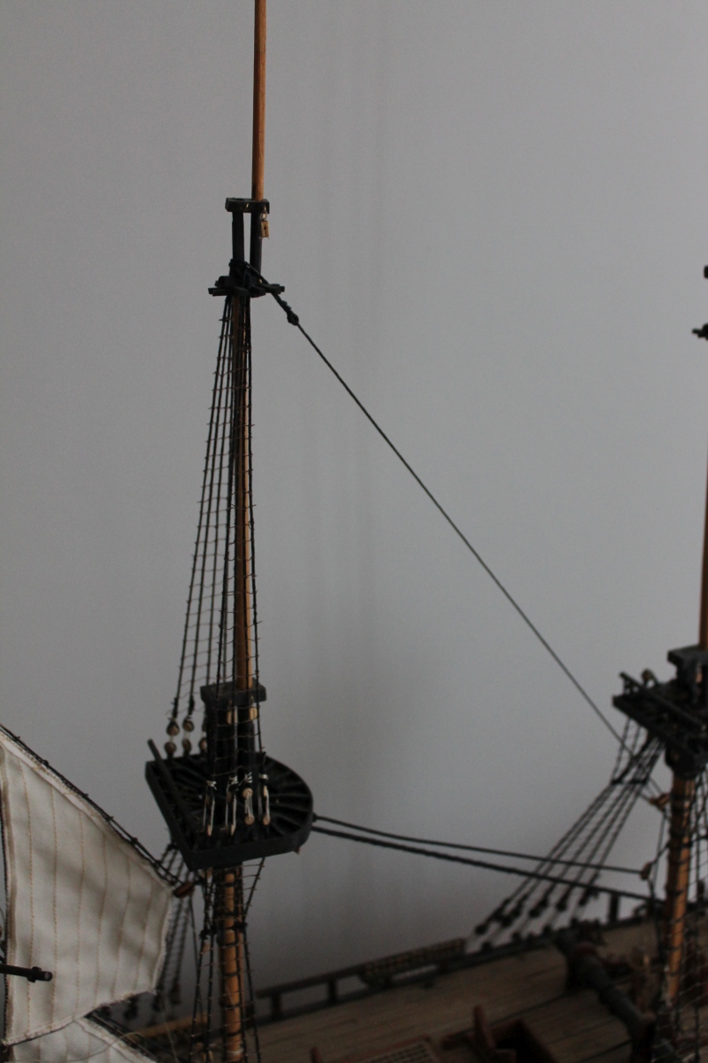

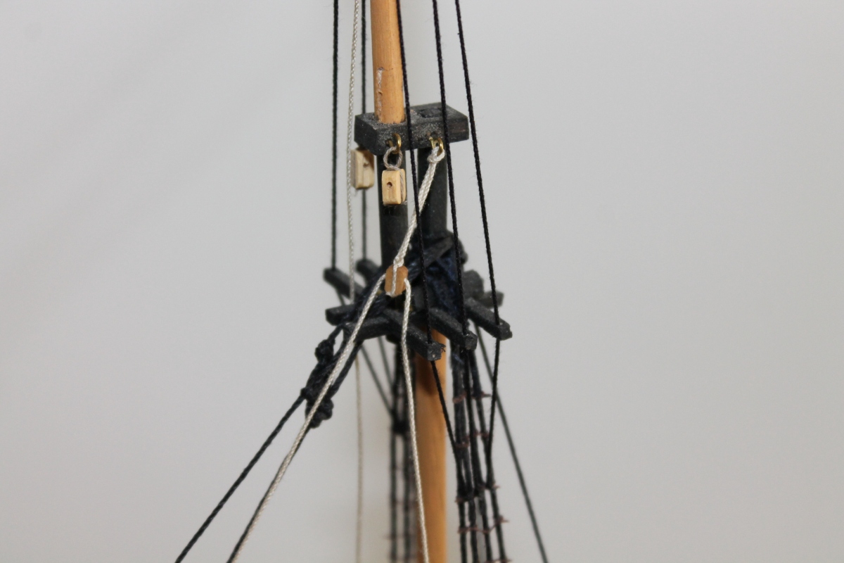

    We beginnen met de bovenste stagen om de GroteBramsteng. De bovenste is de stag van de GroteBramSten (53). Volgens de tabel gaat die via een kous (bij mij een ring) naar de Fokzaling en wordt daar met een strop belegd. De onderste is de stag van het GroteBramStengeStagzeil (197) en wordt via een blok belegd op de fokmars. Ook hier is het blok vervangen door een ring
    [​IMG]
    GroteMarssteng met daarboven het grotebramsteng met bramstengewant zonder weeflijnen. Aan het ezelshoofd hangt een blok waar de val van het grootMarsStengestagzeil doorheen gaat, ofwel de ophaler van dat zeil. Naar linksonder lopen de grootmarsstengestag (48) en de borgstag (49) beide met oog en muis.

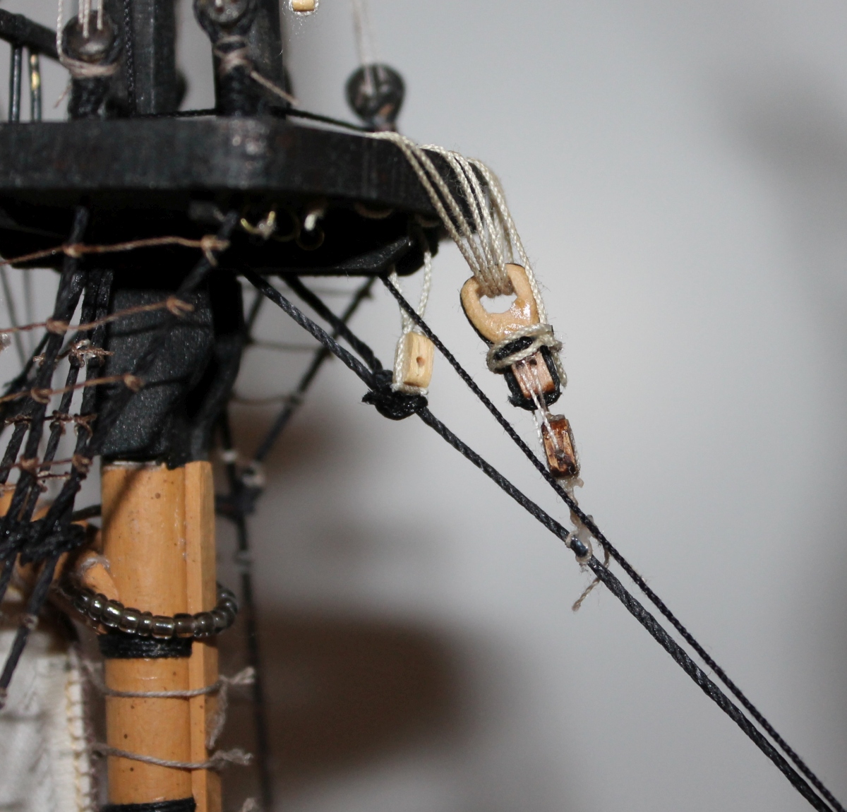

    [​IMG]
    [​IMG]

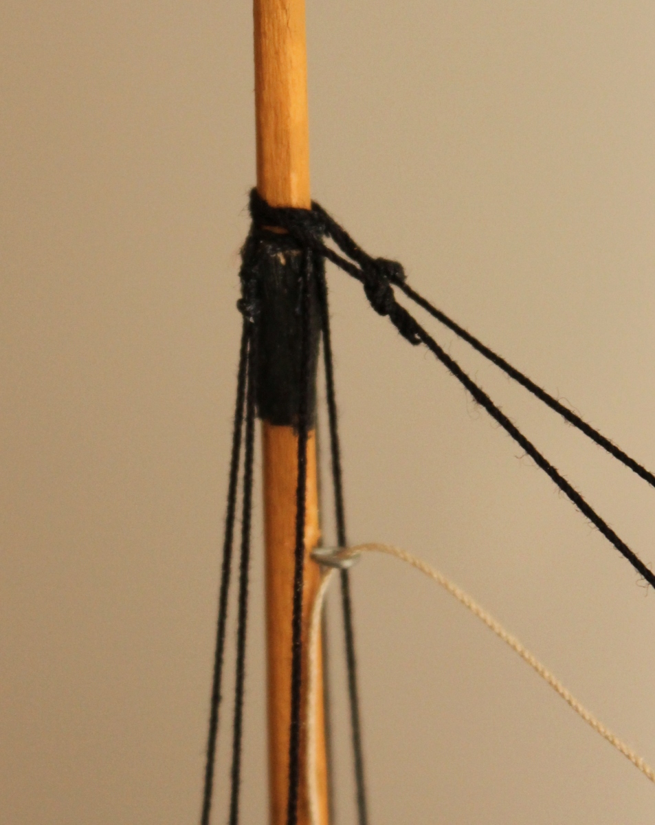

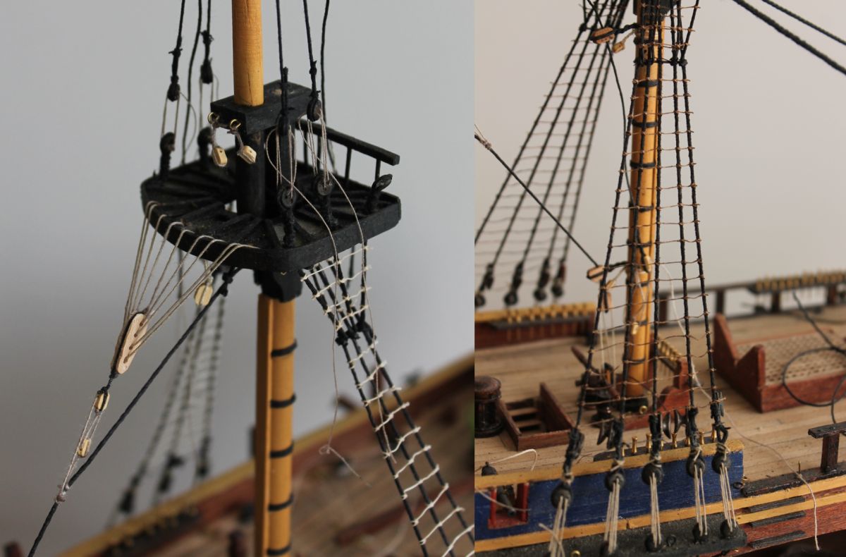

    De fokkemars. Hier zijn twee lijnen belegd op een klamp. Links de hals van de GrootBramStengeSagzeil (197c) en rechts de neerhaler van dat zeil (197c). Volgens de tabel moet die lijn door twee blokken gaan. Bij mij gaat hij door een ring aan de zaling (Moet dus eigenlijk een blok zijn) maar het tweede blok dan ??? Op het belegplan is dit nummer (197c) niet terug te vinden. Op de mars beleggen is wel handig zit het beneden ook niet in de weg.
    Maar……. Het ging zo lekker. Totdat me opviel dat de toppen van de fokkemast en de grote mast naar elkaar toekwamen. En ja hoor na meten bleken de toppen 2,5 cm naar elkaar toegetrokken te zijn. Duidelijk zichtbaar.
    Ik heb nog even overwogen het zo te laten, maar er moet nog zoveel bijkomen dat het allen maar erger gaat worden.
    Dus heb ik een aantal lijnen weer losgehaald.
    Ik ga nu eerst alle stagen aanbrengen en de masten zo goed mogelijk fixeren en dan de stagzeilen er tussen hangen.
    [​IMG]
    De laatste situatie ziet er wat zielig uit met loshangende zeilen en lijnen.
    Nu even alles laten bezinken, ondertussen verder met de fluit en dan weer met frisse moed hier verder optuigen.
    Wordt vervolgd.
