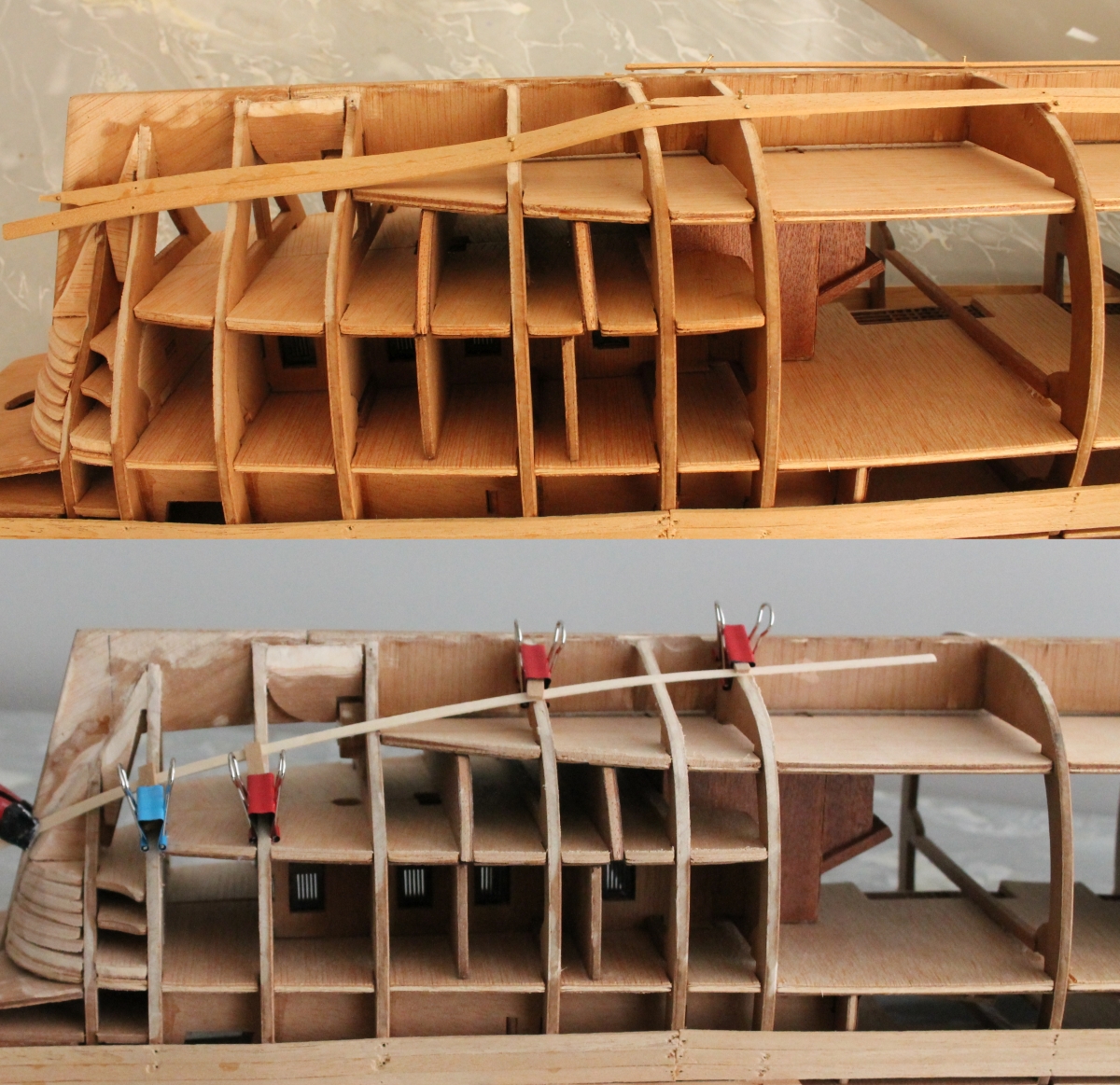

    Update 4
    De kartonnen malletjes heb ik gekopieerd in triplex. Dat was iets steviger. Vervolgens heb ik de overlap afgetekend op de modelspanten en het meeste weg geschuurd. Regelmatig met de malletjes even passen. Ook een dun latje erlangs gehouden om de kromming te zien.
    Dat leidt tot het volgende resultaat.
    Foto: Links oude situatie rechts de nieuwe. Verschil is goed zichtbaar.
    Foto: Boven oude situatie, onder de nieuwe.
    Het latje loopt nu soepel, zonder knik, langs de spanten en raakt ze overal.
    Ik heb niet overal weggehaald wat het volgens het lijnen plan zou moeten zijn. Er zou eigenlijk nog meer weg moeten maar ik vind het nu al heel soepel lopen, en ik denk dat het nu heel goed te beplanken is. Als ik nog meer weghaal dan zal vooral de laatste spant heel fragiel worden. Nu valt het nog mee.
    Op een enkele plek moet ik met een 1 a 2 mm latje nog een stukje opdikken. Dat is het dan.
    Ik kan hiermee verder gaan.

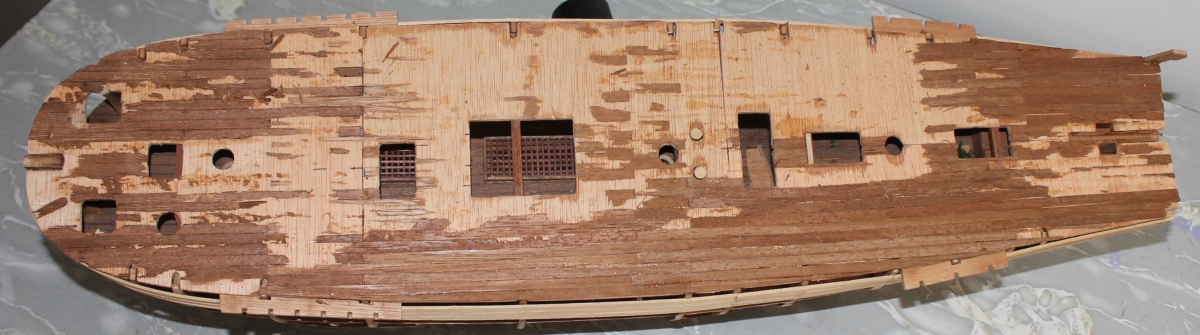

    Update 5

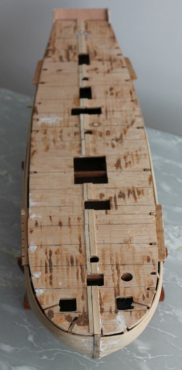

    Gestart met de beplanking.
    Foto: Eerste beplanking.
    Ook het dek schoon gemaakt om opnieuw te beplanken.
    Foto: Deels schoon geschraapt dek.

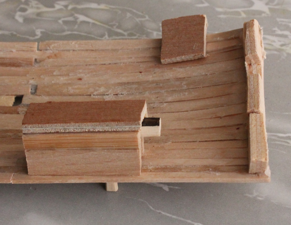

    De rusten voor de hoofdmast waren vreemd geplaatst. Ik heb ze voorzichtig los gewrikt. Bij een gelukt de ander niet.
    Rechts de oude situatie: de voorkant veel meer naar binnen dan de achterkant. Links een nieuw gemaakte rust die nu evenwijdig met de scheepswand loopt.
    Foto: Rechts scheve rust en links nieuwe rust.

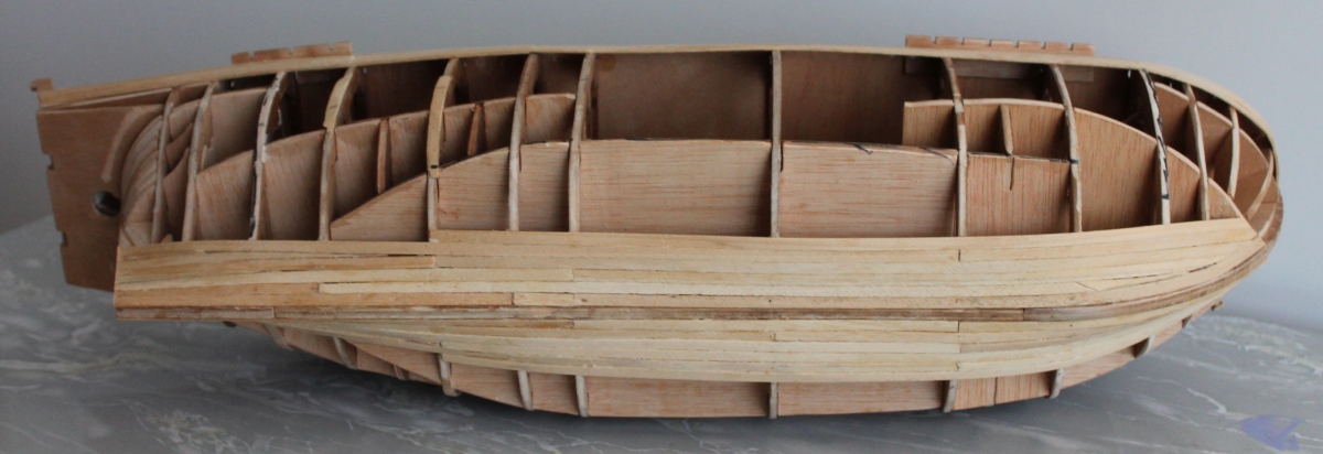

    Update 6

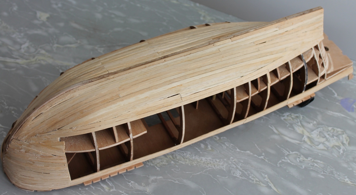

    Met het beplanken ga ik stug door. De open stuurboordkant is gereed op de steven na.
    Wordt vervolgd

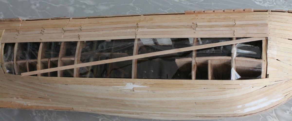

    Het beplanken nadert zijn einde. Alles is dicht behalve het open gedeelte.
    Hier heb ik ook de spiegel gerepareerd met een stuk triplex. Het originele stuk was er al afgebroken. Door de ramen die hier in komen kan je misschien net de planten zien.

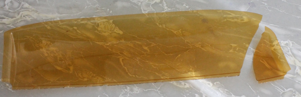

    Het pakket voorziet erin dit demontabel dicht te maken. Hiertoe is er een stuk plastic in de kit dat het open deel afdekt en beplankt kan worden.
    Maar ik denk dat het plastic verouderd is want het versplintert als ik het probeer op maat te knippen. Het is ook helemaal geel en in de handleiding is het doorzichtig als glas. Bovendien zal het door de spant aanpassingen sowieso niet hebben gepast.
    Toch wil ik er een afneembaar stuk wand voor hebben. Daarom heb ik de opening dichtgeplakt met plakband en ga ik die opening zo beplanken. De latten lijm ik alleen aan elkaar en door het plakband dus niet aan de spanten. Wel zet ik alles vast met spijkers aan de spanten zodat de vorm er goed in komt.
    Hier is de opening dichtgeplakt en zitten er al enkele latten in gespijkerd.

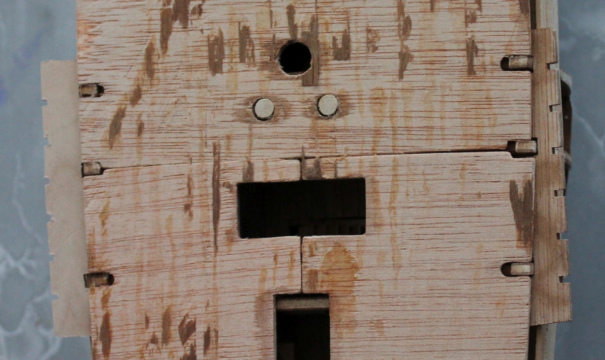

    Zoals ik al aangaf is de opening dicht beplankt over plakband heen. De latjes zijn alleen aan elkaar gelijmd en door het plakband heen op de spanten vastgetimmerd. Na droging en spijkers verwijderen kon het hele deksel, met enige moeite worden losgehaald.
    Hij sluit niet “onzichtbaar” maar dat hoeft niet. Om het deksel vast te kunnen zetten heb ik aan de onderkant een uitsteekseltje gelijmd dat achter de scheepswand haakt en aan de bovenkant aan weerszijden een schuifje dat als een grendel werkt.

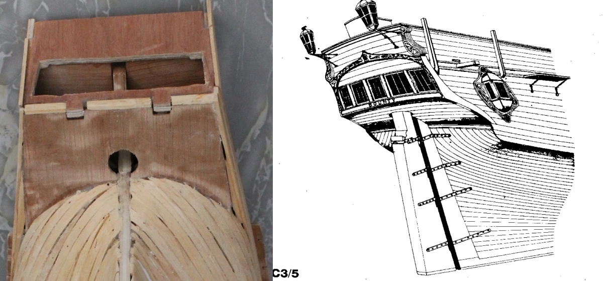

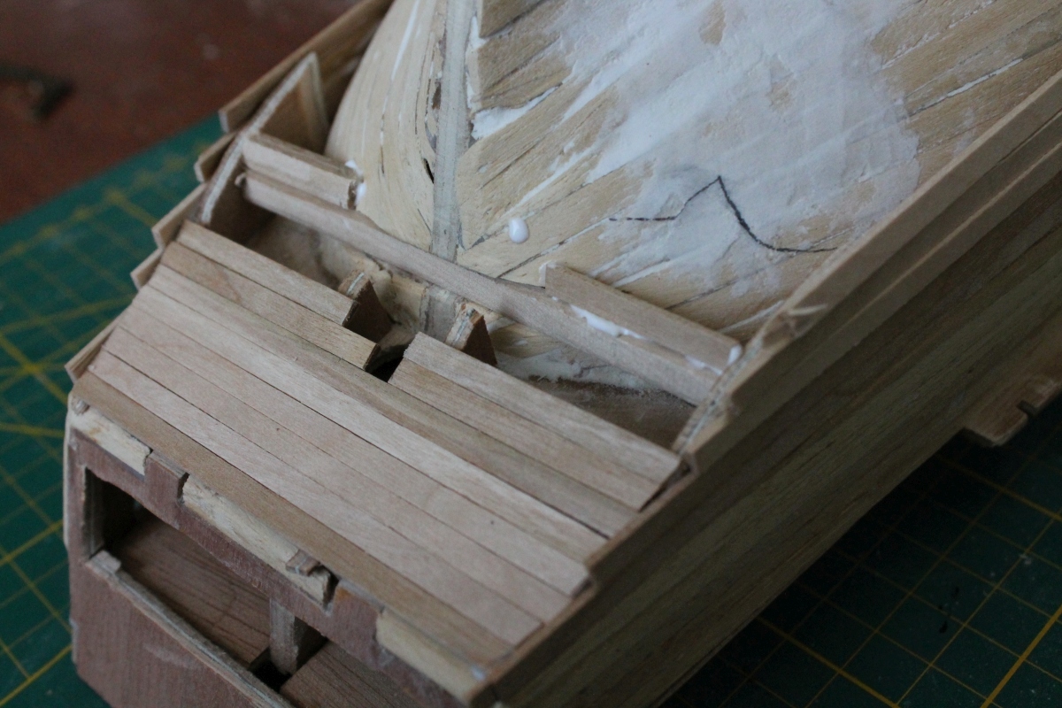

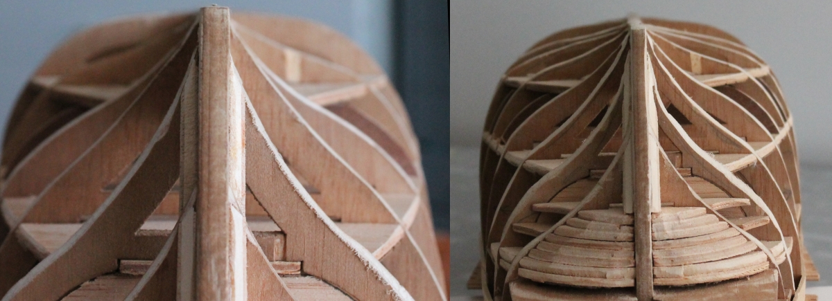

    Foto: Achtersteven van model en volgens McKay.
    De tekening van McKay toont duidelijk een holle verwulft met een rechte hekbalk daaronder waar de huidgangen tegen aan lopen. Dat is dus niet wat Del Prado ervan heeft gemaakt. Ik was te snel met beplanken om daar goed op te letten. Zo'n hele vlakke achterkasteel bijna, doet helemaal niet authentiek aan. Dus moet het worden aangepast.

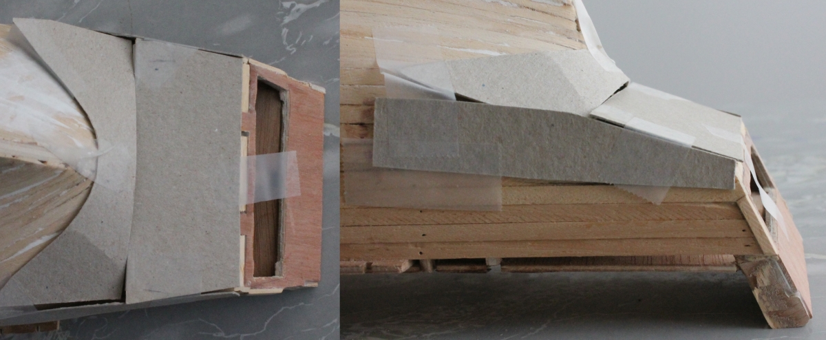

    Foto: Met karton zijn aanpassingen weergegeven.
    Ik ga een hekbalk plaatsen en daar het holle verwulft naar toe maken. (Her karton hierboven is vlak maar wordt wel een beetje hol. De zijkanten moeten wat langer vlak blijven en de dan ontstane holte ga ik opvullen met balsa om de goede rondingen te krijgen. Met de tweede beplanking worden dan de lijnen correct weergegeven. (Is de bedoeling!).

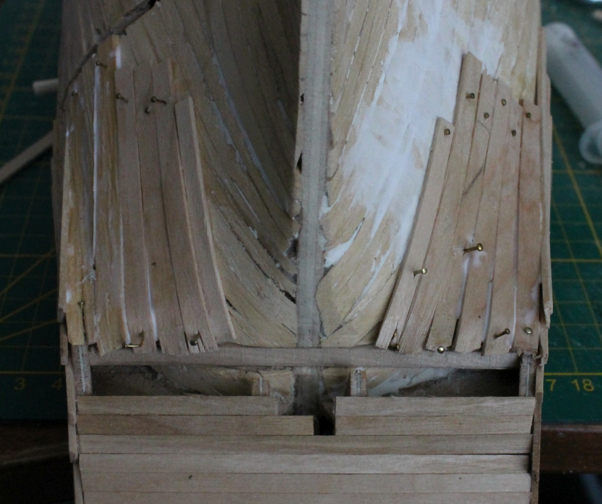

    Update 9

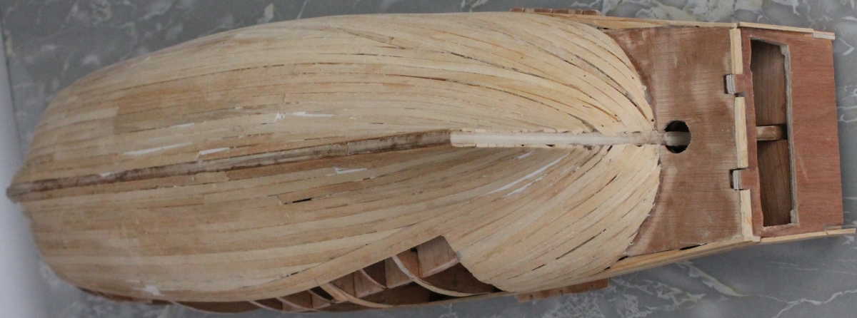

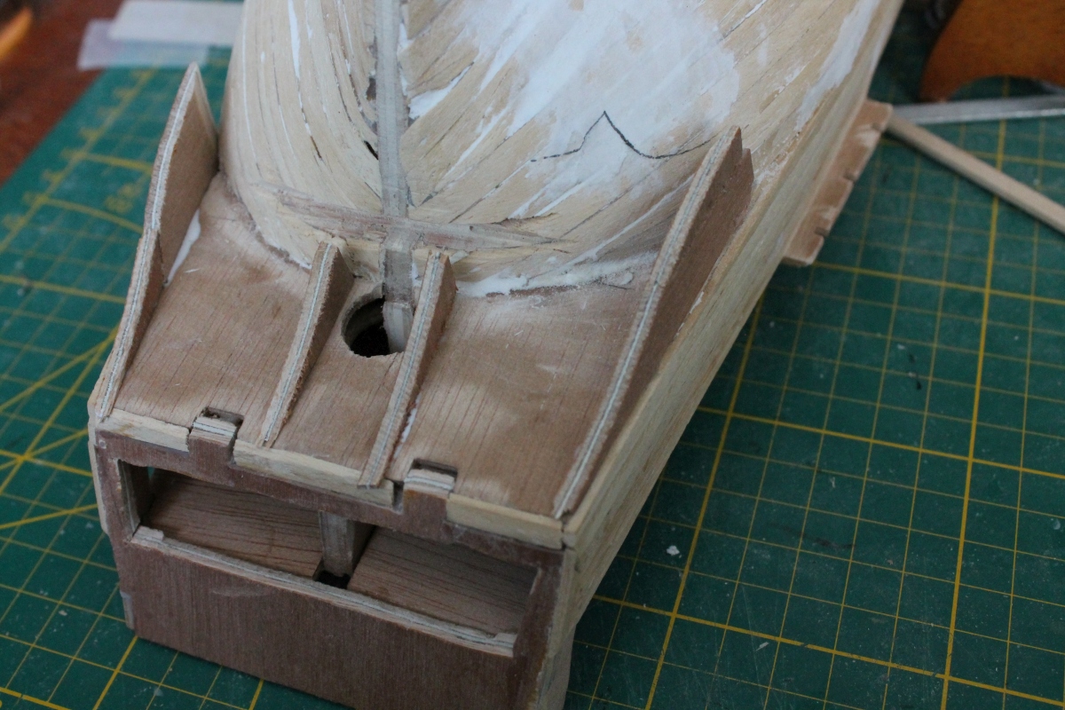

    In vorige update had ik al aangegeven dat de vorm van de achtersteven historisch gezien onjuist was, en dat ik dat ging veranderen.
    Hieronder ziet u dat met schotjes de holle vorm van het holle wulf is aangebracht.
    Foto: Contouren van holle wulf aangebracht.
    Foto: Holle wulf grotendeels beplankt
    Foto: De zijbeplanking wordt naar de hekbalk geleid in plaats van naar de stevenbalk.
    Foto: Het eindresultaat na wat opvulwerk met kneedbaar hout.

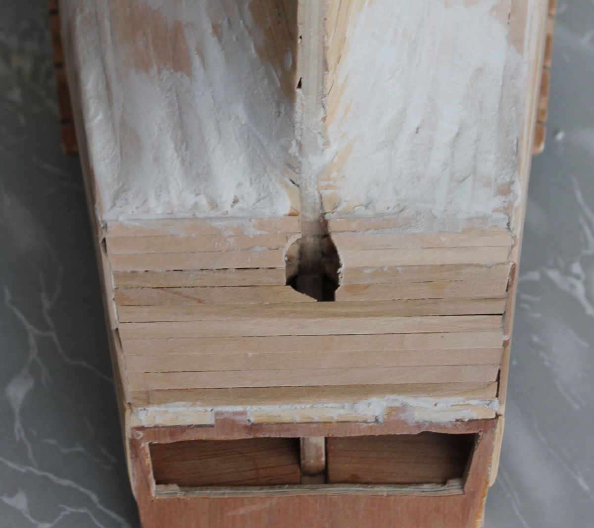

    Hiermee is de eerste beplanking van de romp gereed.
    Als eerste wil ik hierna het dek onderhanden nemen. Beplanken in 4-planks of 5-planks systeem.
    Afhankelijk hoe je begint te tellen. Na een plank wordt na vier planken, dus bij de vijfde het patroon herhaald.
    Op de tekeningen van McKay is duidelijk een koningsplank te zien. Daar ben ik mee begonnen. 6 mm breed. En vandaar uit naar beide zijden verder beplanken met planken van 4 mm.
    Foto: Koningsplank in het midden en eerste plank ernaast.
