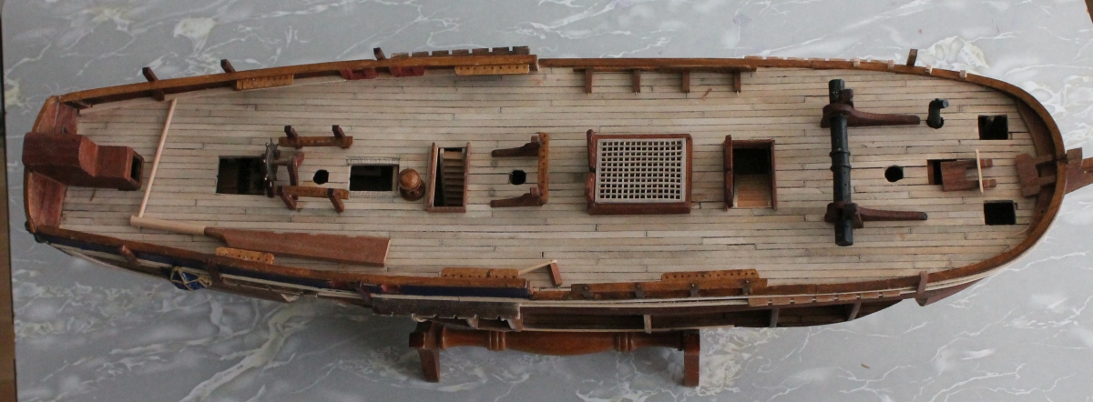

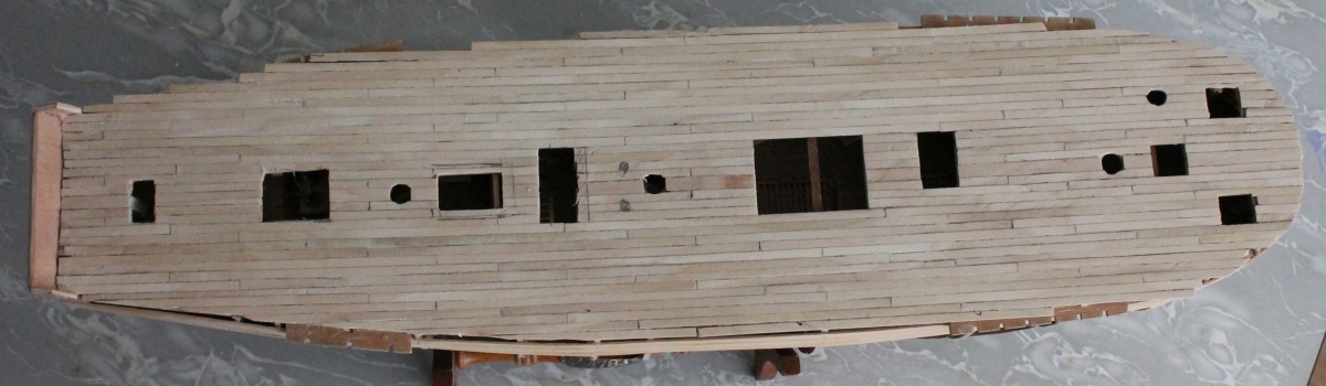

    Update 10

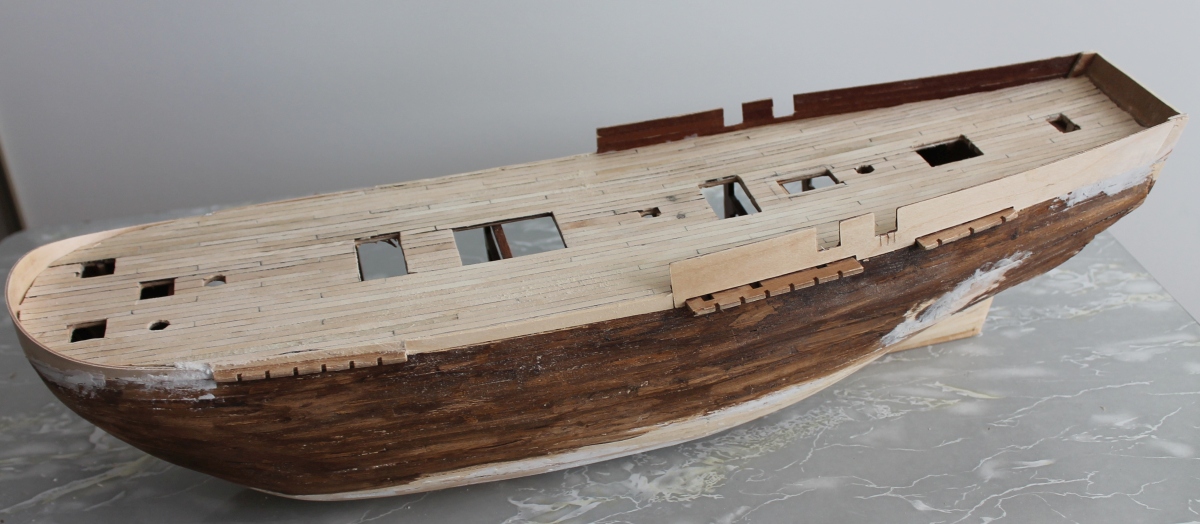

    Het dek is beplankt.
    Ik heb eens goed gekeken naar het dek zoals dat door McKay is getekend. De afmetingen van de roosters komen veel logischer over dan van DelPrado. Vooral groter en van gelijke afmetingen. Ik heb ze dus aangepast. Ook de opening voor de trap, links van de grote mast heb ik iets verplaatst. Bij Del Prado komt die half voor de trap eronder uit. Nu staat hij er precies naast.
    [​IMG]
    Foto: Dek is beplankt. Moet nog worden verouderd met azijn.

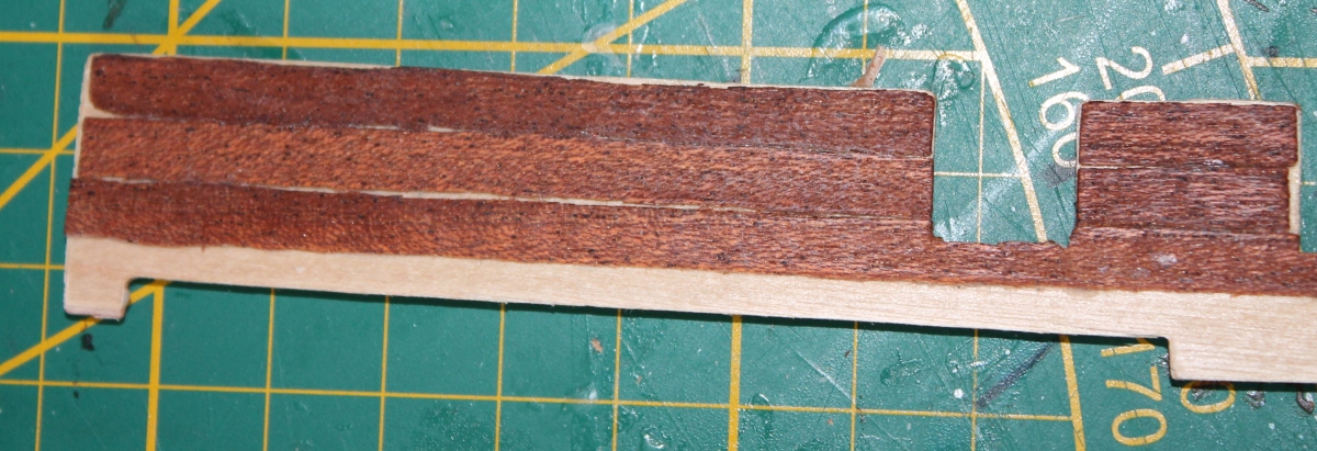

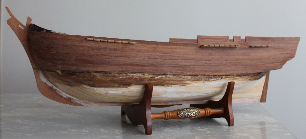

    Nu ben ik begonnen met de tweede beplanking. Als test eerst een stukje van de verschansing.
    Het is wel mooi hout (Sapelli, een soort mahonie) maar heel breekbaar en niet erg strak uitgezaagd, Het is meer fineer. De strookjes zitten ook nog op twee cm aan de einden aan elkaar. Je moet ze dus nog los snijden. Door de onregelmatigheid komen er hier en daar toch nog wat kiertjes. Om dit niet wit te laten doorschijnen heb ik de eerste beplanking eerst bruin geverfd. Als er dan een kier in komt is het bruin.
    [​IMG]
    Foto: Tweede beplanking van sapelli fineer.
    Vervolgens is de verschansing voor en achter geplaatst. Het onderwaterschip is niet geverfd want dat wordt bekoperd. Die strookjes kunnen kierloos strak tegen elkaar worden gelegd.

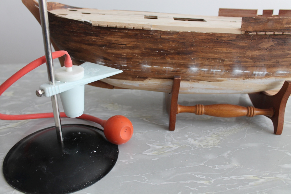

    Vervolgens werd de waterlijn uitgezet met een rokkenspuit uit de kringloopwinkel.
    [​IMG]
    Foto: Waterlijn uitzetten.

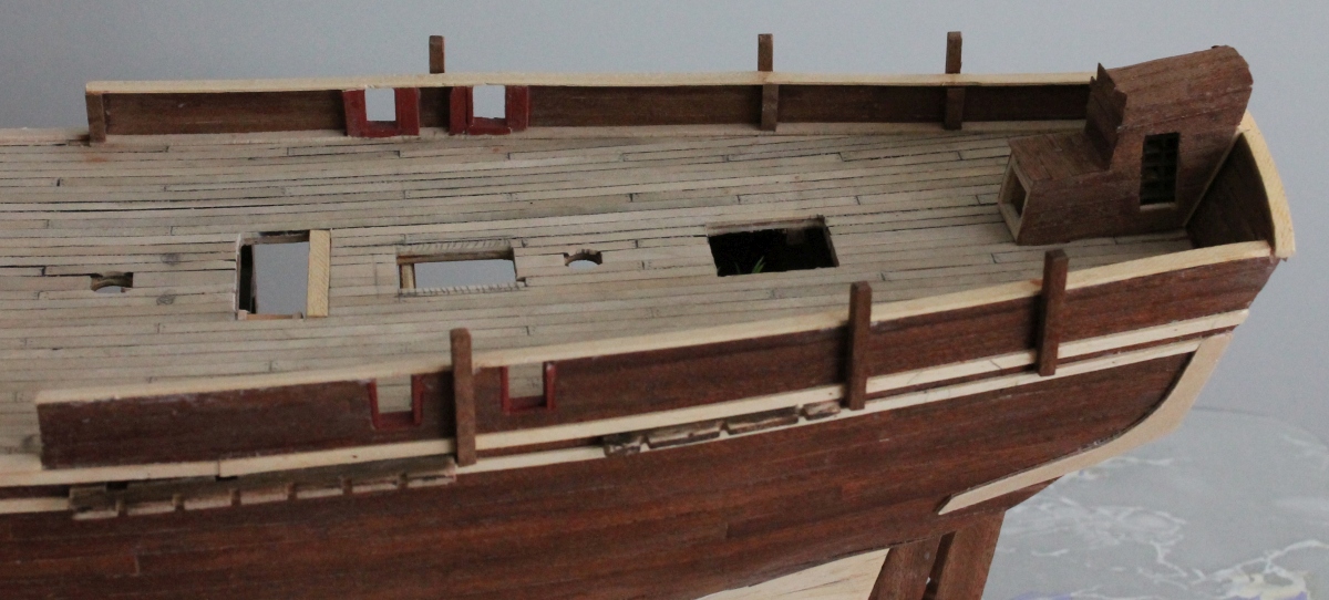

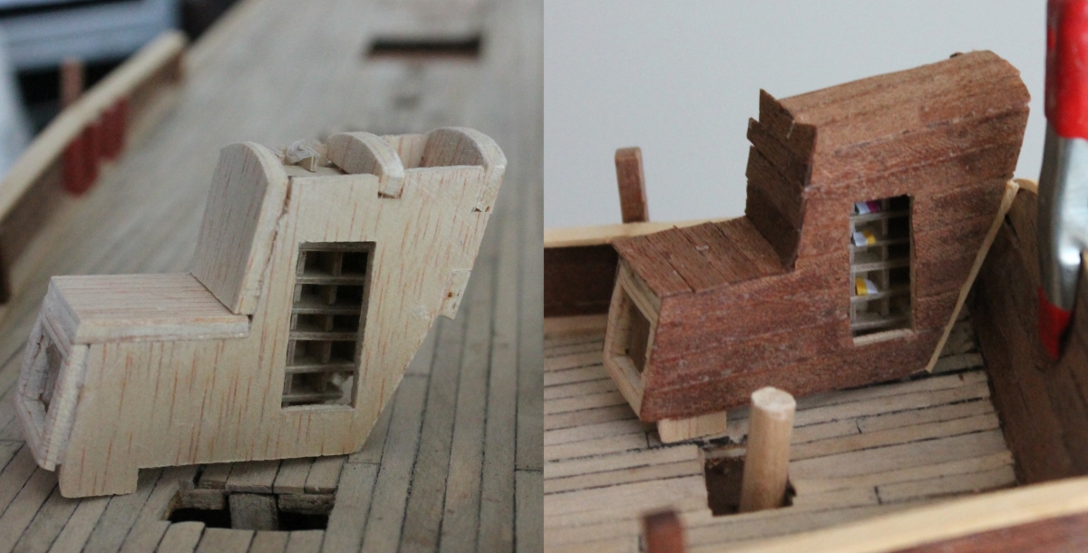

    De verschansing rond het achterdek is aangebracht. Achter op het dek staat een vlaggenkast en het voorste deel is een overdekking van de roerkoning. Achter op buitenkant van de verschansing, tussen de twee steunen voor de falconetten (een soort geweren), komt een kleine raampartij voor licht en lucht voor de planten er binnen. Dat wordt blauw gekleurd met gele accenten evenals de verschansing zelf.
    [​IMG]
    Foto: Achterdek met verschansing en vlaggenkast.

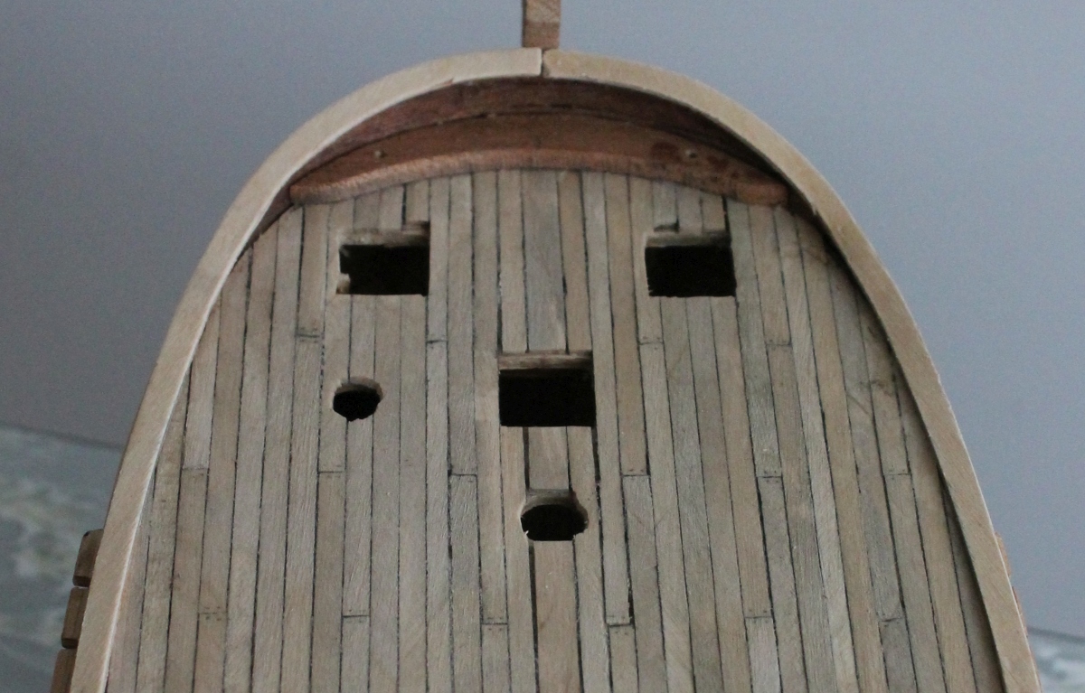

    Ook het voordek is voorzien van een soort verschansing. Het dek is behandeld met azijn, dus al een stuk grijzer.
    [​IMG]
    Foto: Voordek

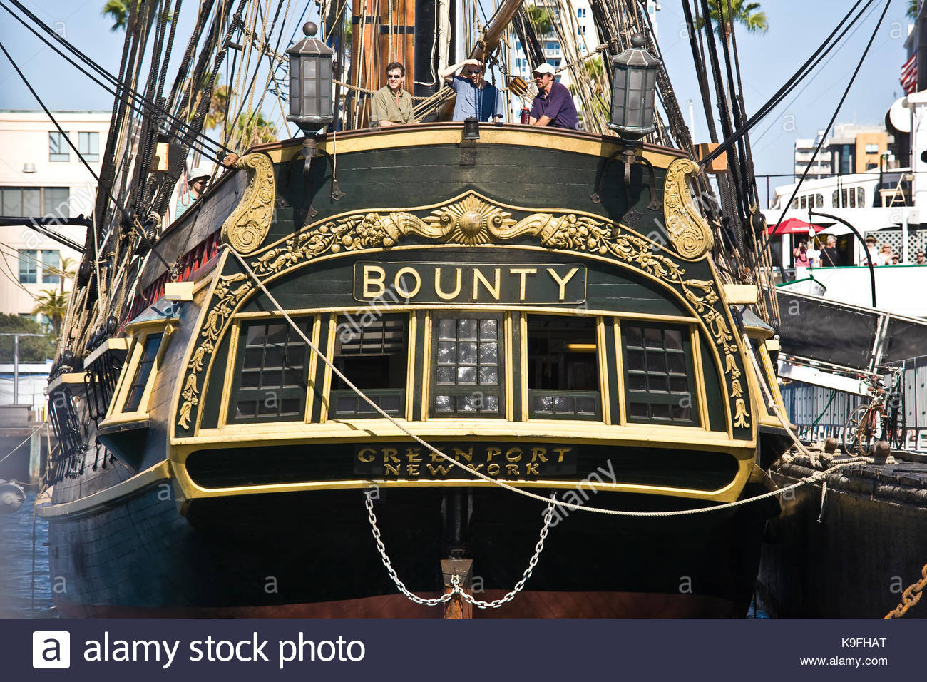

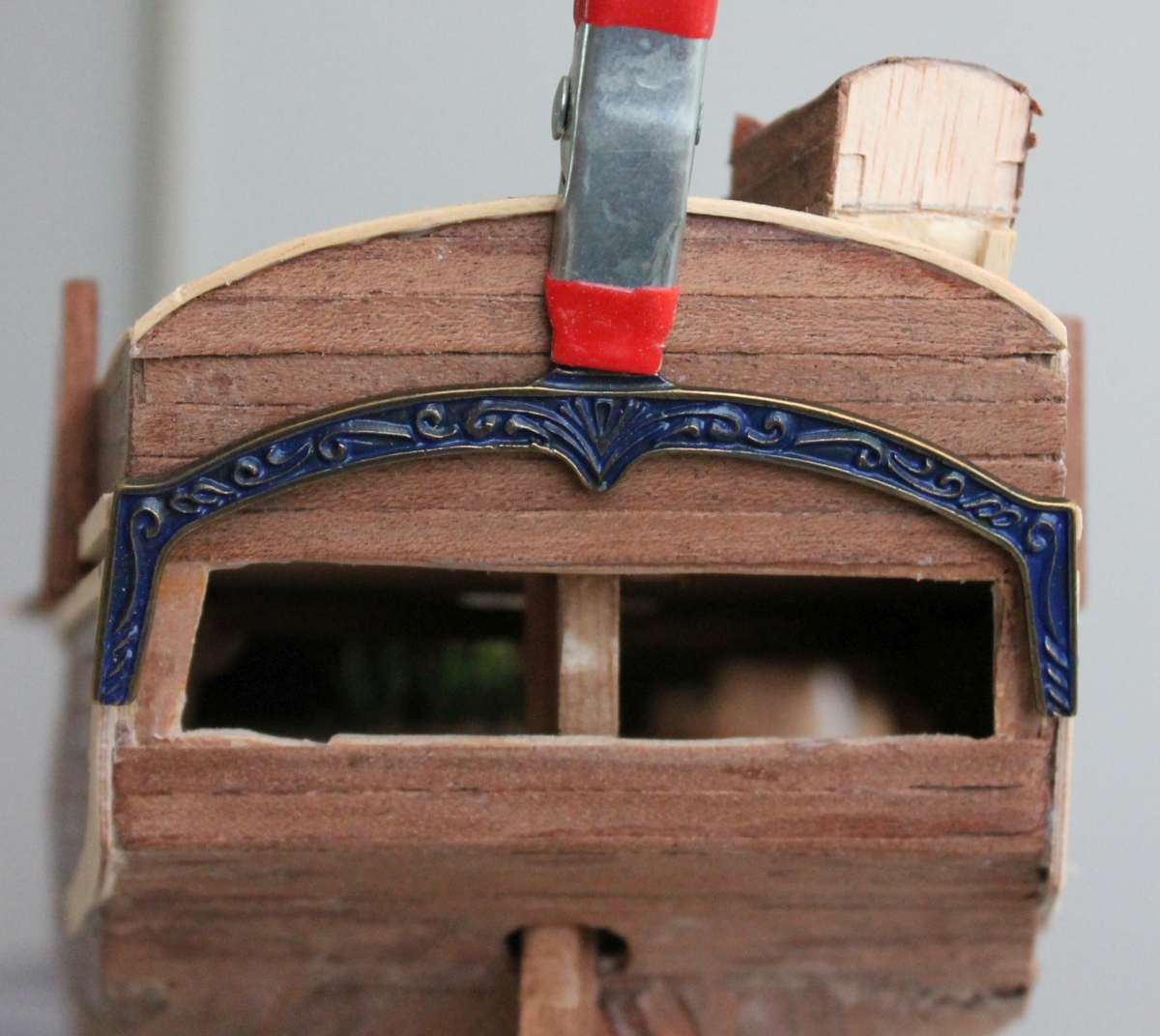

    Voor de spiegel heb ik laten inspireren door de replica van de Bounty. Hier is hij zwart maar ik maak het donkerblauw. Het blauw dat ook op de victory voorkomt.
    [​IMG]
    Foto: Replica van Bounty dat als voorbeeld dient.
    De oorspronkelijke spiegel van het model had een rechte horizontale bovenkant. Deze heb ik een ronding gegeven zoals de sierlijst boven de raampartij. Op de foto valt me op dat die niet helemaal symmetrisch is. Nog even de schuurmachine erover halen dus. De sierlijst krijgt hier ook een blauwe achtergrond met gele (gouden) accenten. Ook de ramen worden geel/blauw en de spiegel zelf blauw. Onder de raampartij moet ik nog iets maken met de naam. Waarschijnlijk ga ik iets met snijwerk proberen.
    [​IMG]
    Foto: Spiegel

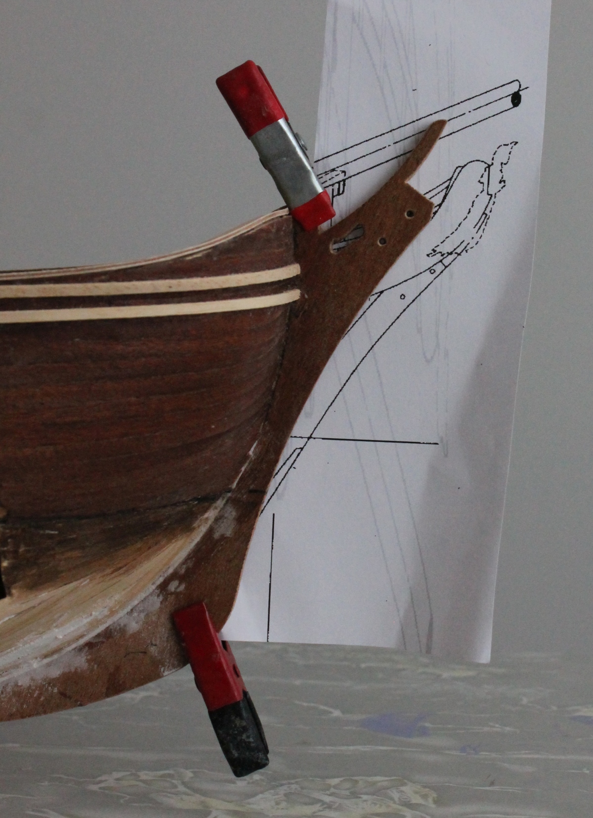

    Dan nog iets wat me irriteert: Het galjoen. Of meer het ontbreken ervan. Del Prado voorziet alleen in een messing randje van de romp naar de scheg.
    McKay tekent in zijn boek een compleet klein galjoen. Dat lijkt me veel reëler en dat ga ik dus ook maken. Wat de verschillen zijn is hieronder goed te zien.
    [​IMG]
    Foto: Vergelijking van de scheg volgens DelPrado en McKay.

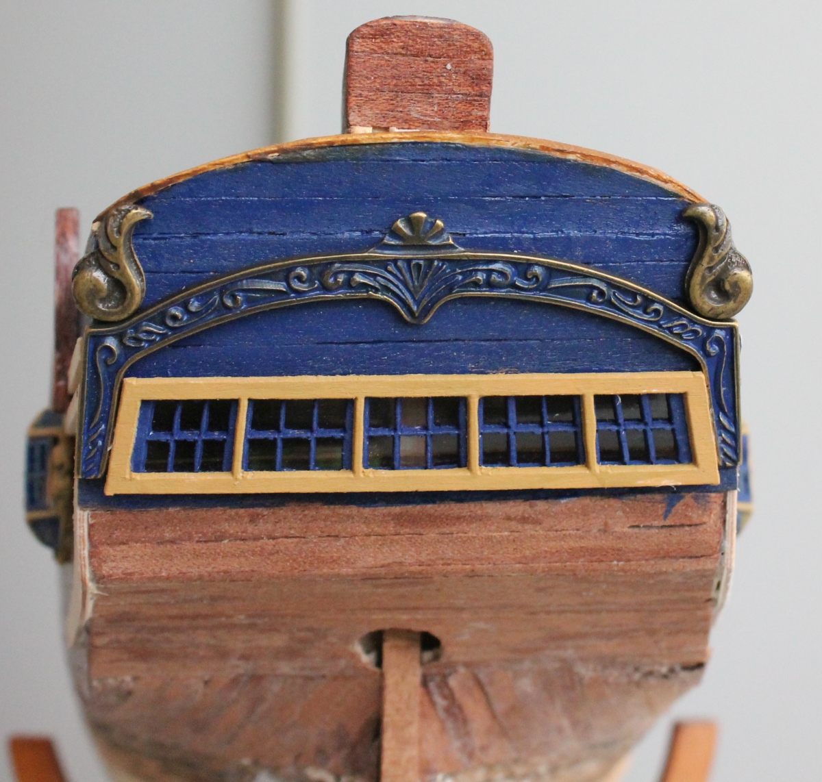

    Allereerst de spiegel. Versiering en raamlijsten geplaatst en een kleurtje gegeven.
    [​IMG]
    Foto: Spiegel

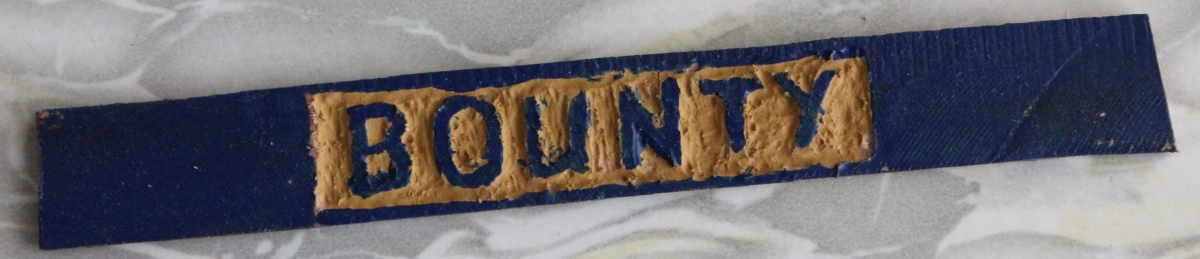

    Op de rand onder het raam moet de naam komen. Vreemd genoeg voorziet DelPrado niet in een naambordje. Ik heb er zelf een gemaakt maar ik ben er nog niet tevreden over. Ga het nog eens proberen.
    [​IMG]
    Foto”Naambord voor de spiegel.

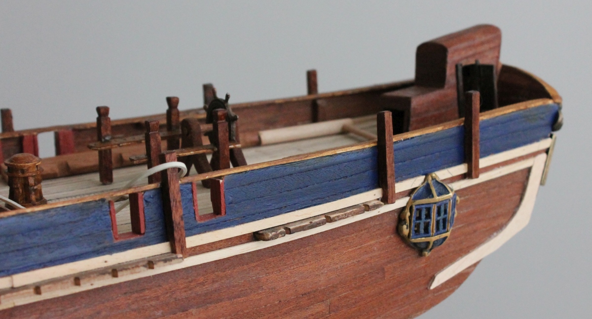

    Verder heb ik een hoeveelheid dekmeubilair gemaakt en deels al gemonteerd.
    [​IMG]
    Foto: Dek met dekmeubilair met diverse aanpassingen.

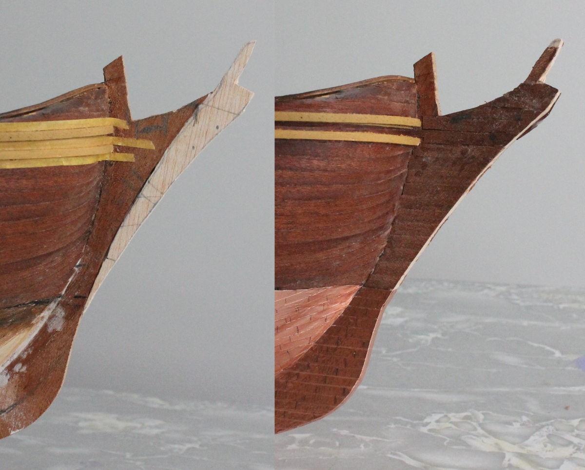

    De scheg is aangepast, en is nu geschikt voor een klein galjoen.
    [​IMG]
    Foto: Links oude scheg met uitbreiding. Rechts bekleed met mahonie-fineer. Ook de gele lijnen zijn hier goed zichtbaar.

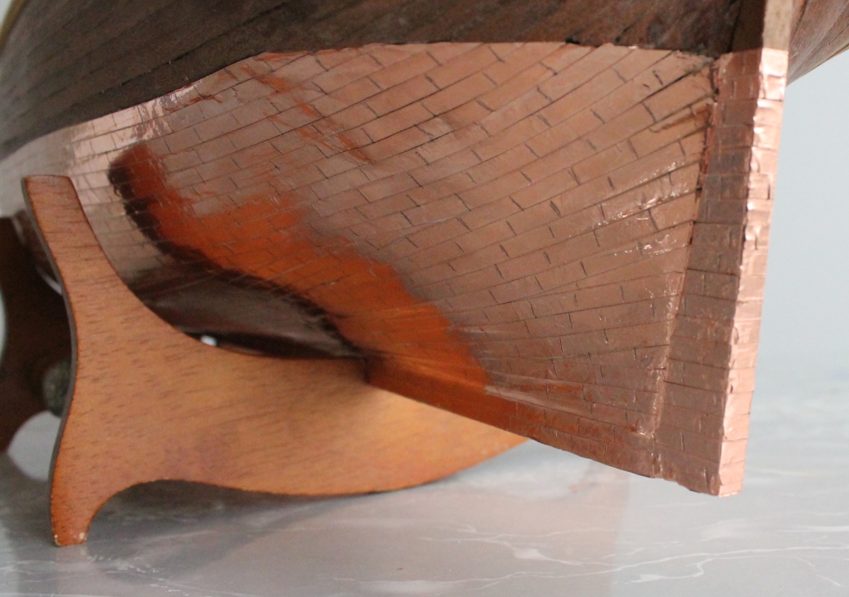

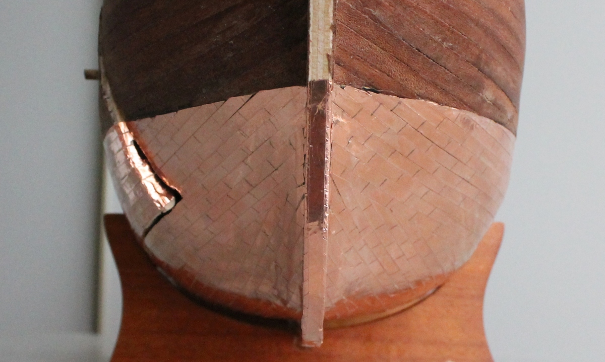

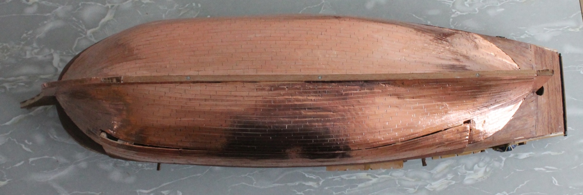

    Verder is het hele onderwaterschip bekoperd met koperen strip en met dun potlood streepjes op gezet om koperplaten te simuleren.
    [​IMG]
    Foto: De onderkant. De donkere vlek onderaan is mijn schaduw.

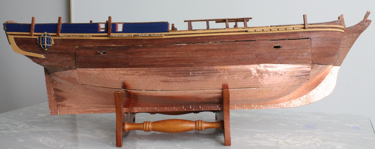

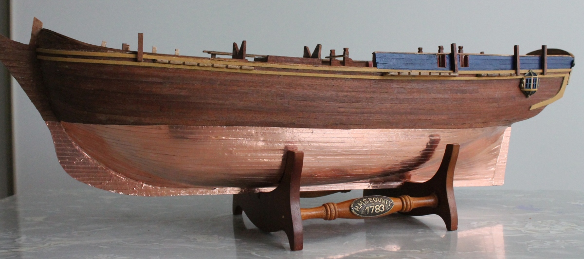

    Foto: Totaaloverzicht stuurboord. De gele banden langs de rand zijn goed te zien.
    [​IMG]
    Foto: Totaaloverzicht bakboord.
