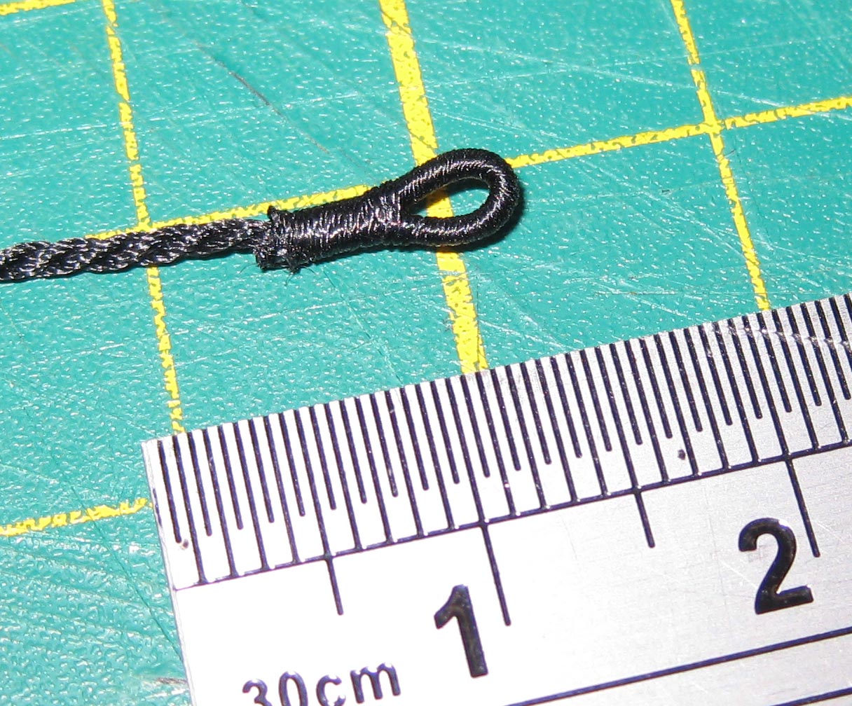

    De paar zeiltjes die ik heb kan ik nu dus netjes omzomen met een lijkentouw met een lusje in de hoeken.
    [​IMG]
    Foto: Hoek van en zeiltje met een lus.

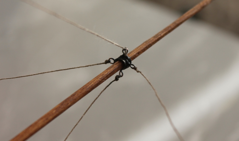

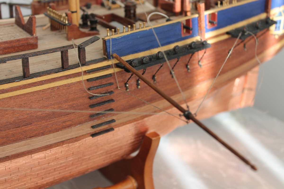

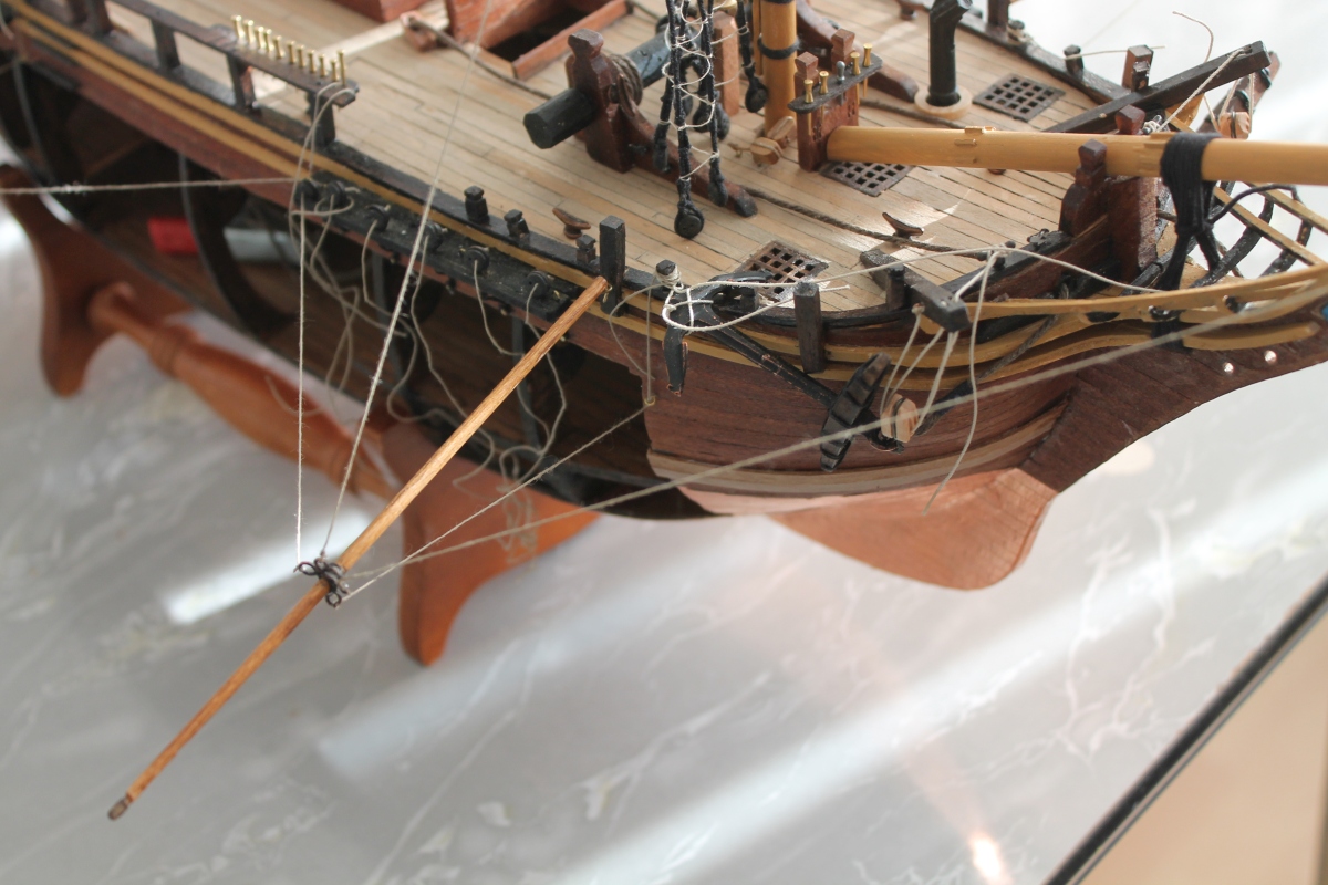

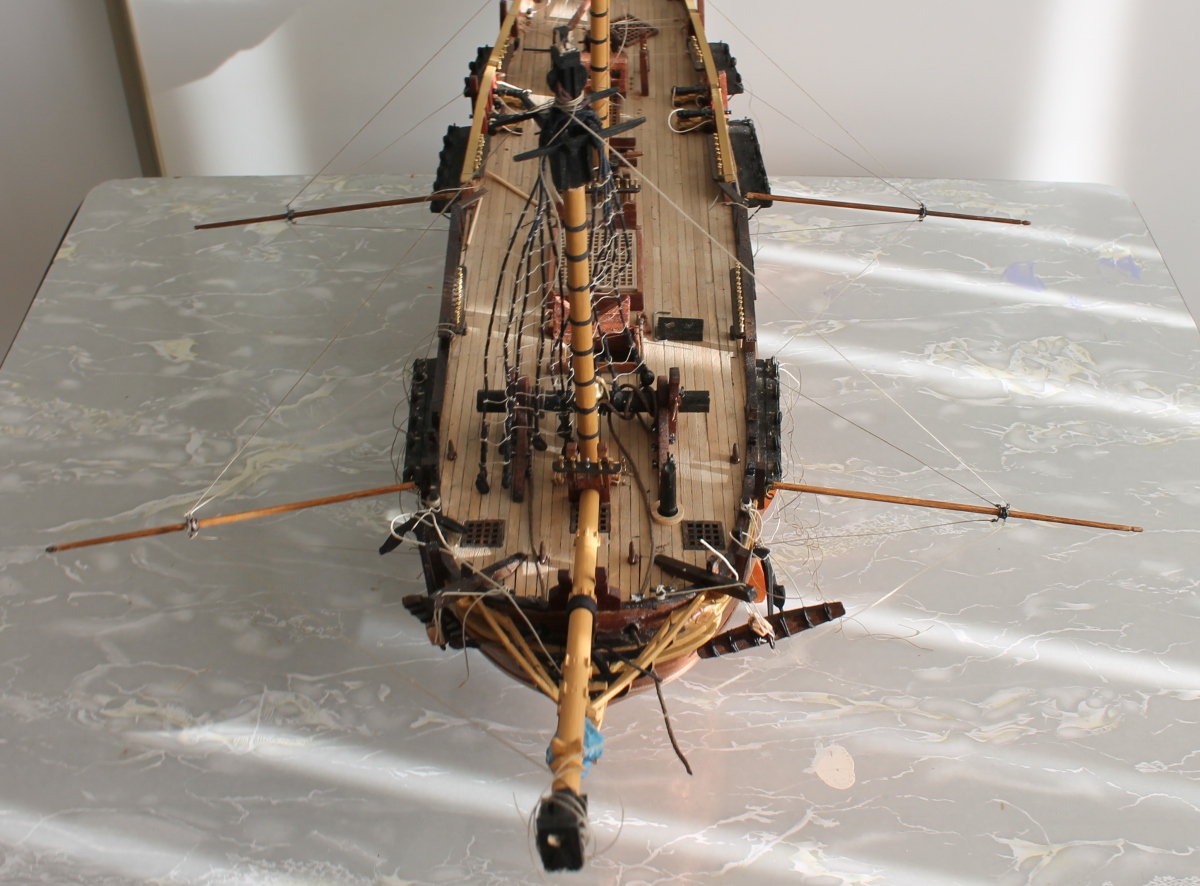

    Ik heb eens gekeken naar de tuigage van de lijzeilen. De onderpunten daarvan moeten naar buiten en naar onder worden aangetrokken. Dat kan door de onderlijzeilbomen. (letterlijk vertaald uit Duits).
    Iets buiten het midden zit een ring om de boom met daaraan in 4 richtingen een oog. Zo kan die boom in vier richtingen strak worden gezet.
    Ik heb ze alle vier provisorisch even geplaatst om een indruk te krijgen.
    [​IMG]
    De totale breedte is hier goed te zien maar de diverse touwen bijna niet.
    [[​IMG]
    Foto: De vier touwen zijn hier goed te zien.
    Ik heb deze tuigage nog nooit op een model gezien. En ik denk dat ik niet de enige ben. Daarom zal ik de touwen hier even benoemen.
    Het touw naar beneden is de waterstag.
    De touwen naar voor en achter heten de voorgei en de achtergei en naar boven gaat de toppenant.
    En dan nog specificeren naar mast en bak of stuurboord.
    [​IMG]
    Foto. En bij de grote mast.

    Foto: Hier is de ring om de boom te zien. De boom is 3mm dik.

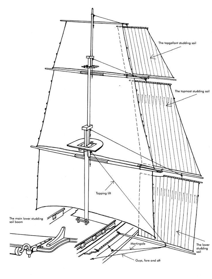

    je kan zoeken op deze pagina doen (ctrl F) en dan invullen studding sails of op 1 van deze woorden in de tekening:
    Zo kan je het boek van Steel goed gebruiken. Beide delen hebben over de 600 pagina's en daar is zoeken naar iets best moeilijk. Maar door de link heb ik al veel gevonden in Steel. Mooi boek.
