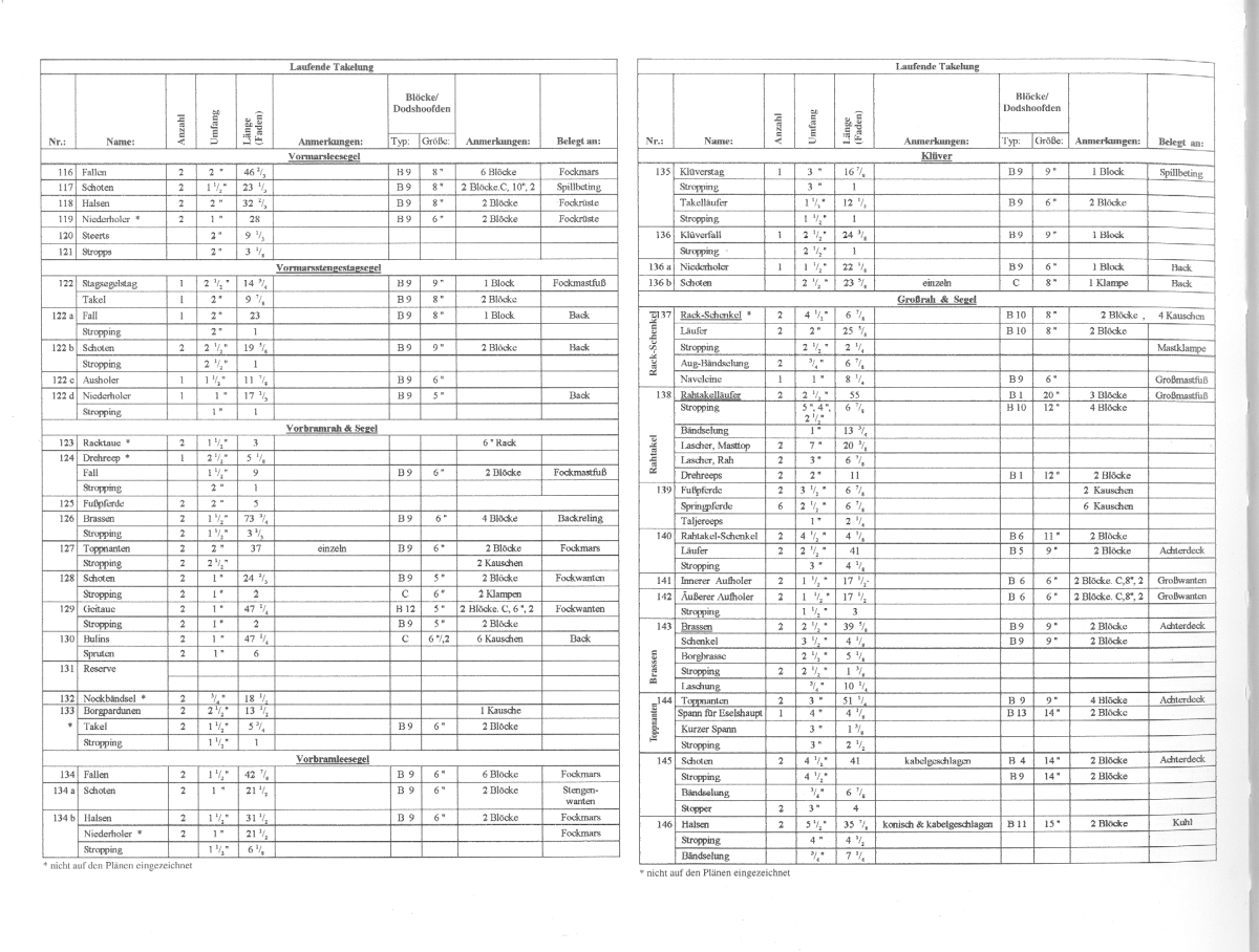

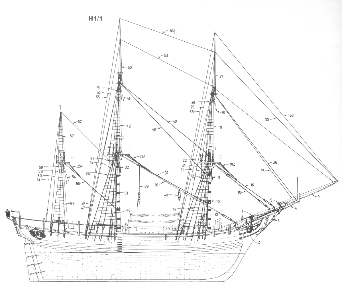

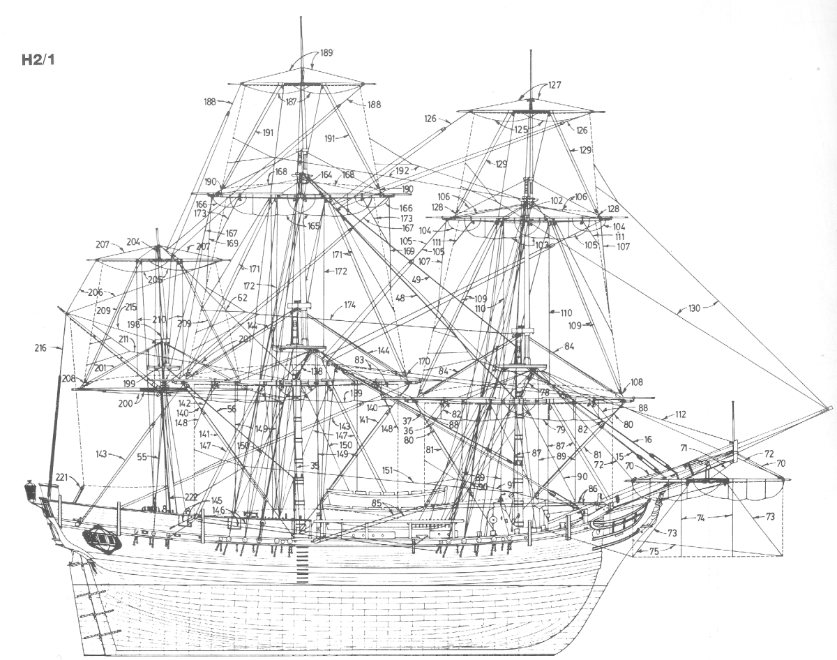

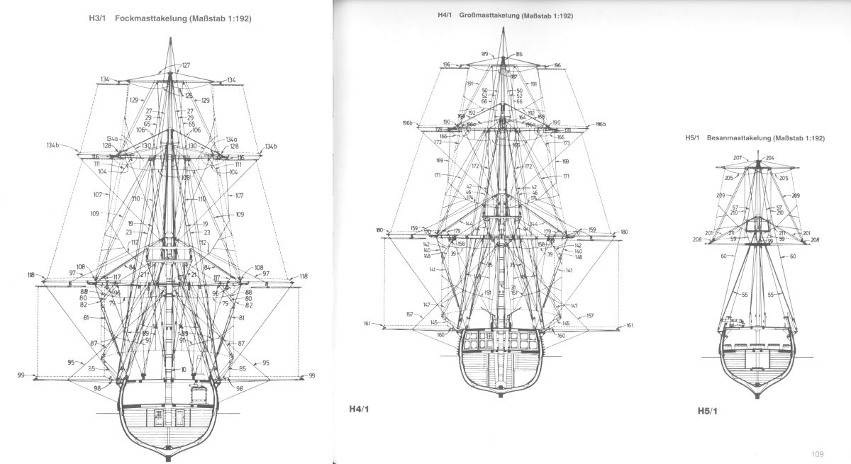

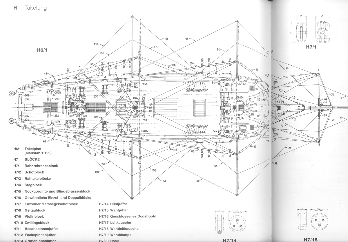

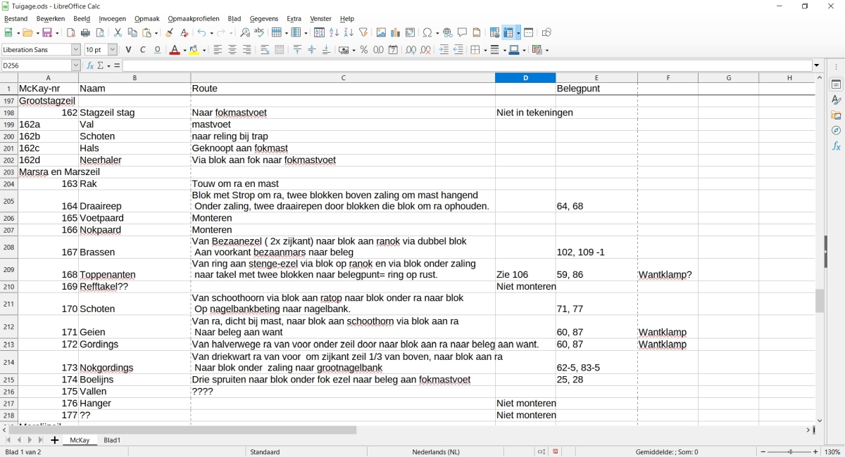

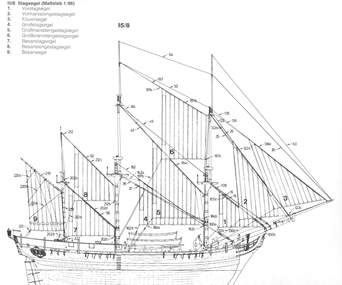

    Update 26
    De afgelopen tijd heb ik de tuigage bestudeerd. Eigenlijk uitgezocht hoe het moet worden. Zoals ik al heb aangegeven was de bouwbeschrijving van DelPrado onbruikbaar om een acceptabel resultaat te verkrijgen. En omdat ik daarom toch alles zelf moest uitzoeken heb ik gekozen om dan ook maar de lijzeilen te plaatsen.
    Ik heb de volgende bronnen gebruikt.
    – Del Prado
    Omdat ik daarvan de bijgeleverde zeilen ga gebruiken en die dus moeten passen op het model. Ik neem aan (Gevaarlijk) dat de maten van het zeil passen bij de opgegeven maten van de rondhouten.
    – Schema’s tekeningen van:
    - Caldercraft HMS Victory is in zelfde tijd gebouwd.
    - Amati
    – Mondfelt
    – McKay Bounty
    Vooral de laatste (McKay) heb ik veel gebruikt omdat die volledige info geeft, hoewel niet optimaal toegankelijk.
    McKay somt in een tabel alle lijnen en touwen op, benoemt ze, nummert ze en tekent ze in enkele schema’s.
    Ik ben van die tabel uitgegaan en heb elke lijn opgezocht in de schema’s en daarvan genoteerd hoe die lijn loopt op het model. Voor zover dat uit de schema’s was af te leiden. Vanaf de plaats waar het touw is vastgezet via welke blokken, op welke plaats tot het belegpunt, alles is genoteerd in mijn tabel.
    Daarbij kwam ik uiteraard nog allerlei problemen tegen waar ik een oplossing voor moet bedenken. Zo goed en kwaad als het gaat en zo authentiek mogelijk.
    Om u een idee te geven van dit proces laat ik deze schema’s zien.
    [​IMG]
    Schema met het staand tuig.
    [​IMG]
    Schema met zijaanzicht van lopend tuig
    [​IMG]
    Schema van het lopend tuig van voren gezien ter hoogte van de fokkemast, de grote mast en de bezaan. De getallen in deze schema’s referen aan het volgnummer in de tabel waar deze lijn verder beschreven is. Alleen zijn de lijnen lang niet van begin tot eind te volgen.
    [​IMG]
    Schema van het lopend tuig van boven gezien maar vooral het belegplan.
    [​IMG]
    Schema van de stagzeilen met hun tuigage.
    [​IMG]
    Eén pagina van de acht met specificatie van elk genummerd touw. Deze tabel bevat 222 entries waarvan vele twee of meer onderdelen beschrijven, en nog eens is onderverdeeld in a,b,c,d. De tabel toont de naam (Duits), het aantal, (vaak 2 voor BB en SB), de omtrek en de lengte (Voeten en inches), het type en grootte van de blokken, opmerkingen en het belegpunt.
    De code waarmee de blokken worden aangeduid is verder nergens te vinden dus onbruikbaar.
    [​IMG]
    Voorbeeld van één pagina (15 entries van de 293) uit mijn tabel.

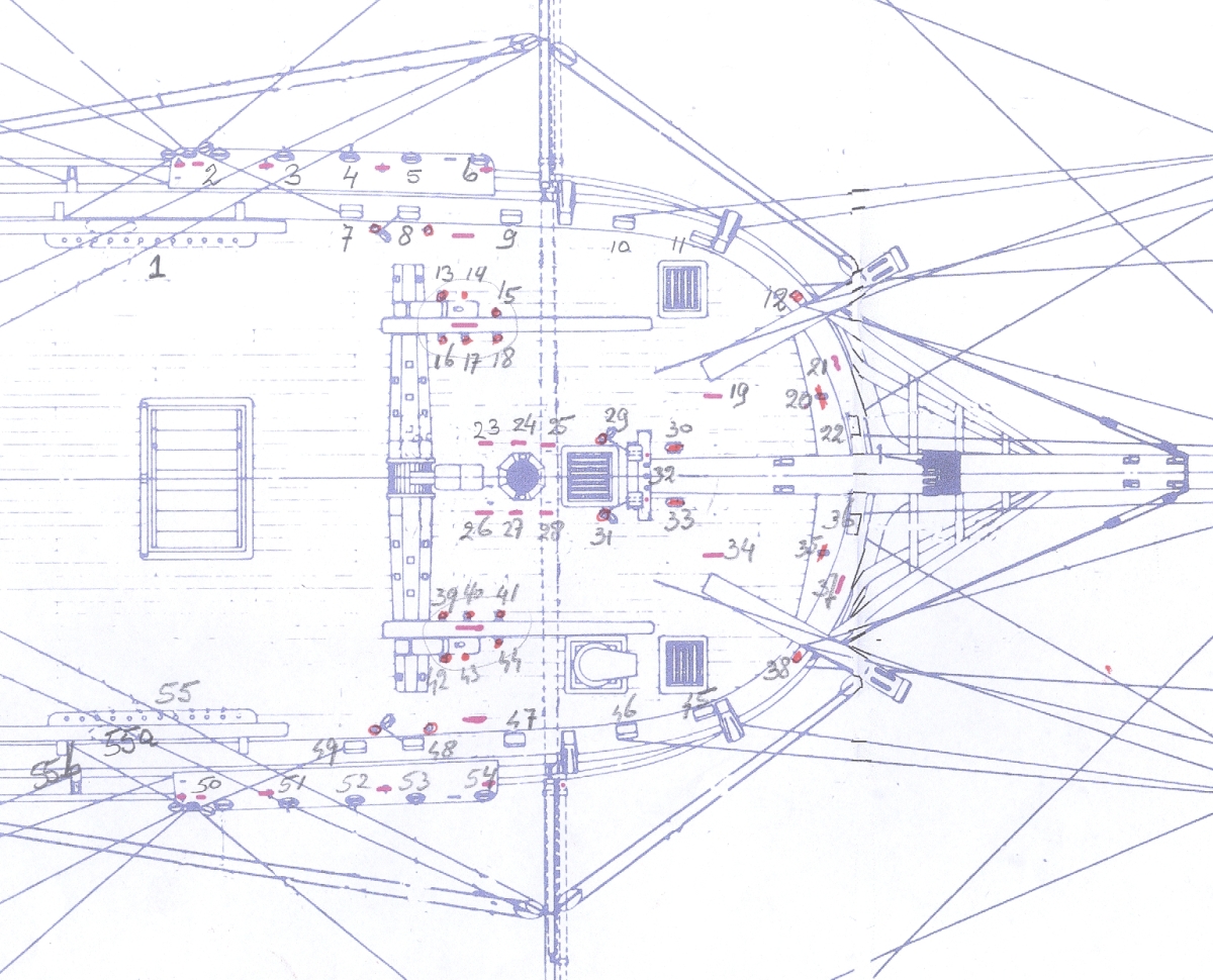

    [​IMG]
    Belegpunten in rood en genummerd. Deze nummers staan in ook mijn tabel als belegpunt van elk touw. Ook voor achterschip heb ik zo’n schema.
    Af en toe, terwijl ik hiermee bezig was, las ik de voortgang van de bouw van de Victory door Jacques (Koos) O, wat ben ik daar jaloers op. Gewoon volgens de bb de blokken op de rondhouten zetten en straks de touwtjes er door halen en klaar is … Koos.
    Hoe nu verder?
    Eerst controle. Ik ga alle nummers op het McKay belegplan na om te zien of dat ook in mijn tabel voorkomt, dat zou wel moeten maar ik heb ook de lijzeilen benoemd. McKay heeft die wel in zijn tabel maar niet op alle schema’s.
    Als dat allemaal redelijk klopt moet ik gaan kijken of alle belegpunten (ringen etc.) op het model aanwezig zijn en evt nog aanbrengen. Dan kan ik echt gaan tuigen.
    Wordt vervolgd

    Refereer je naar de codes B9, B12, C enz. ? Normaal staan op een pagina meerdere blokken beschreven, met een code erbij, en het is die code die in de tabel hernomen wordt.
    Succes.
    Admiraal B en janzwart vinden dit leuk.
  9. janzwart
    janzwart verslagschrijvers
    Lid geworden:
    23 okt 2011
    Berichten:
    2.476
    Locatie:
    Hillegom
    Herby,
    De blokken in de tabel van McKay zijn gecodeerd met B9, B12 zoals je opmerkte. Maar de blokken zijn beschreven in hoofdstuk 7.
    Een deel daarvan zie je in het schema van bovenaf gezien. Daar zie je ze getekend en benoemd met H7-1 t/m 20 of zo. Geen referentie als B9, B12 of zo.
    In het boek van de Victory, ook van McKay, staat in de tekening van het blok wél de code B9 etc, die ook vookomt in de tabel. Dus in het Bounty-boek een omissie.
