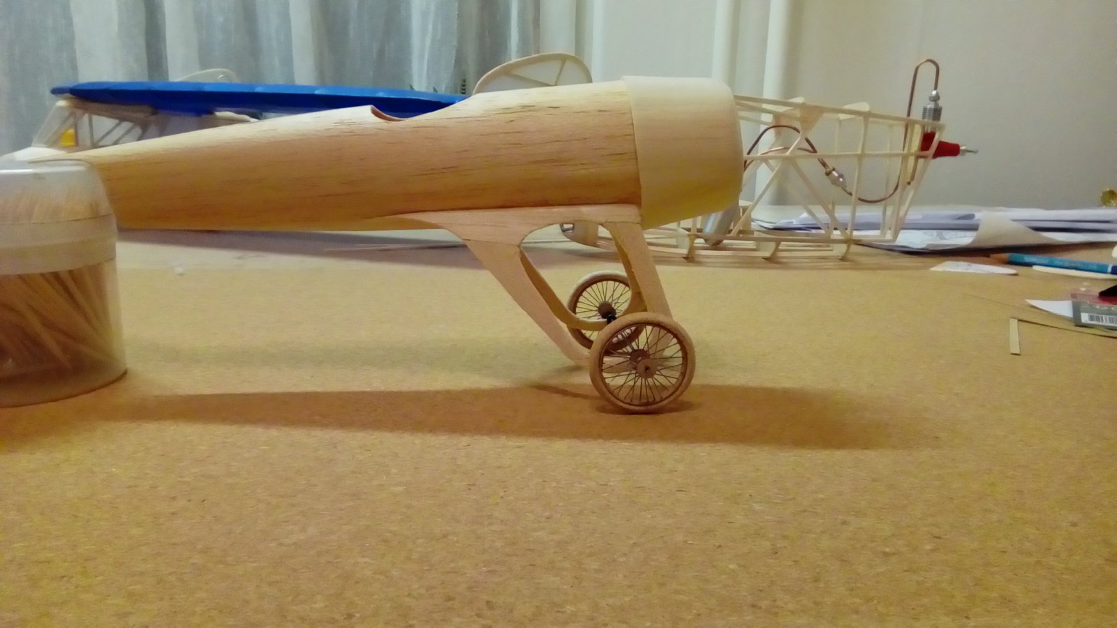

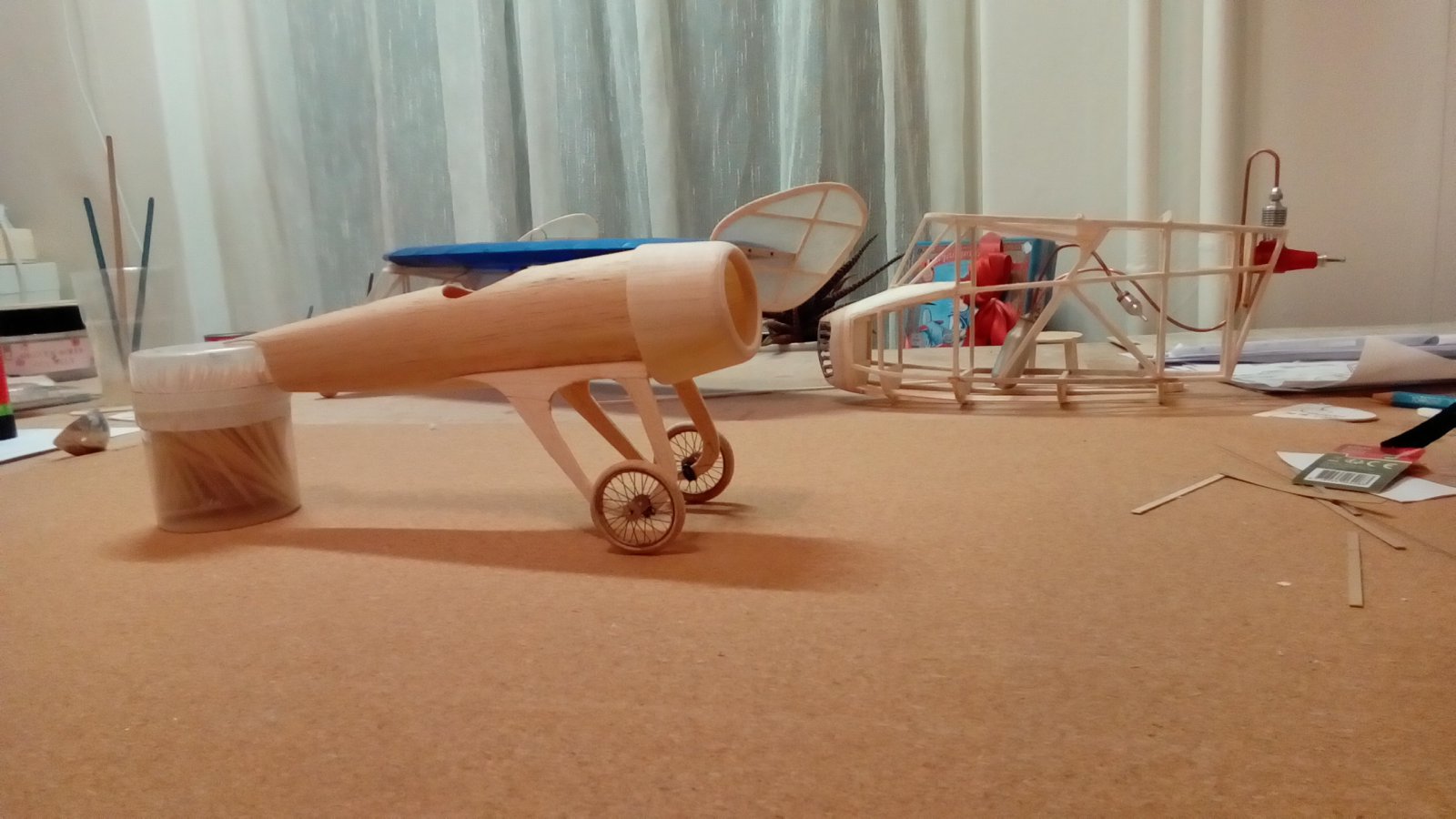

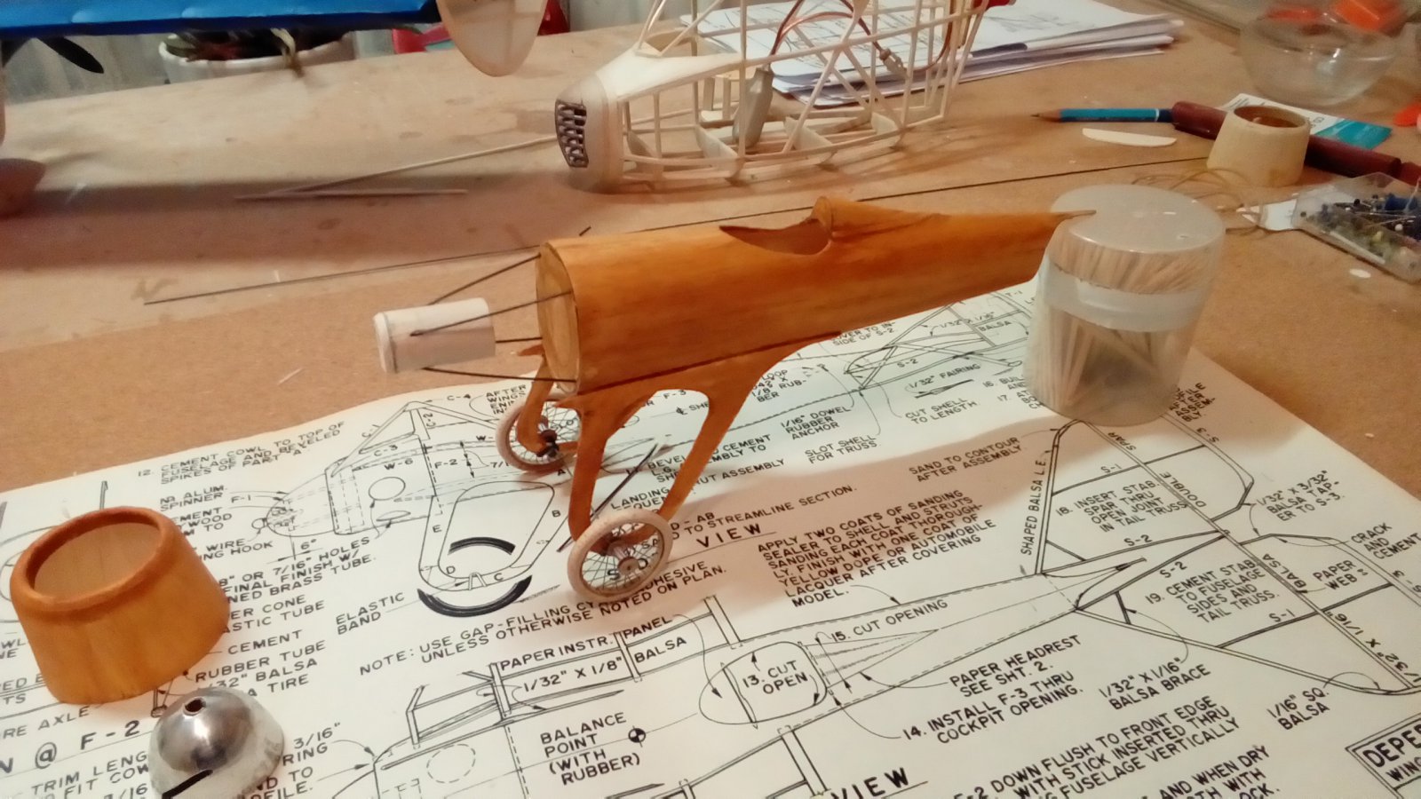

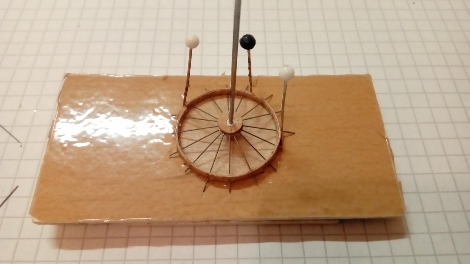

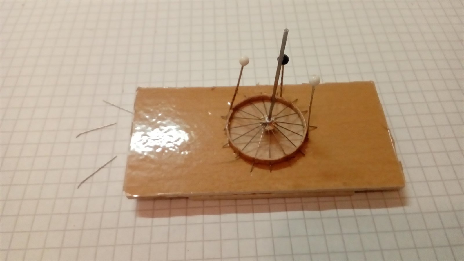

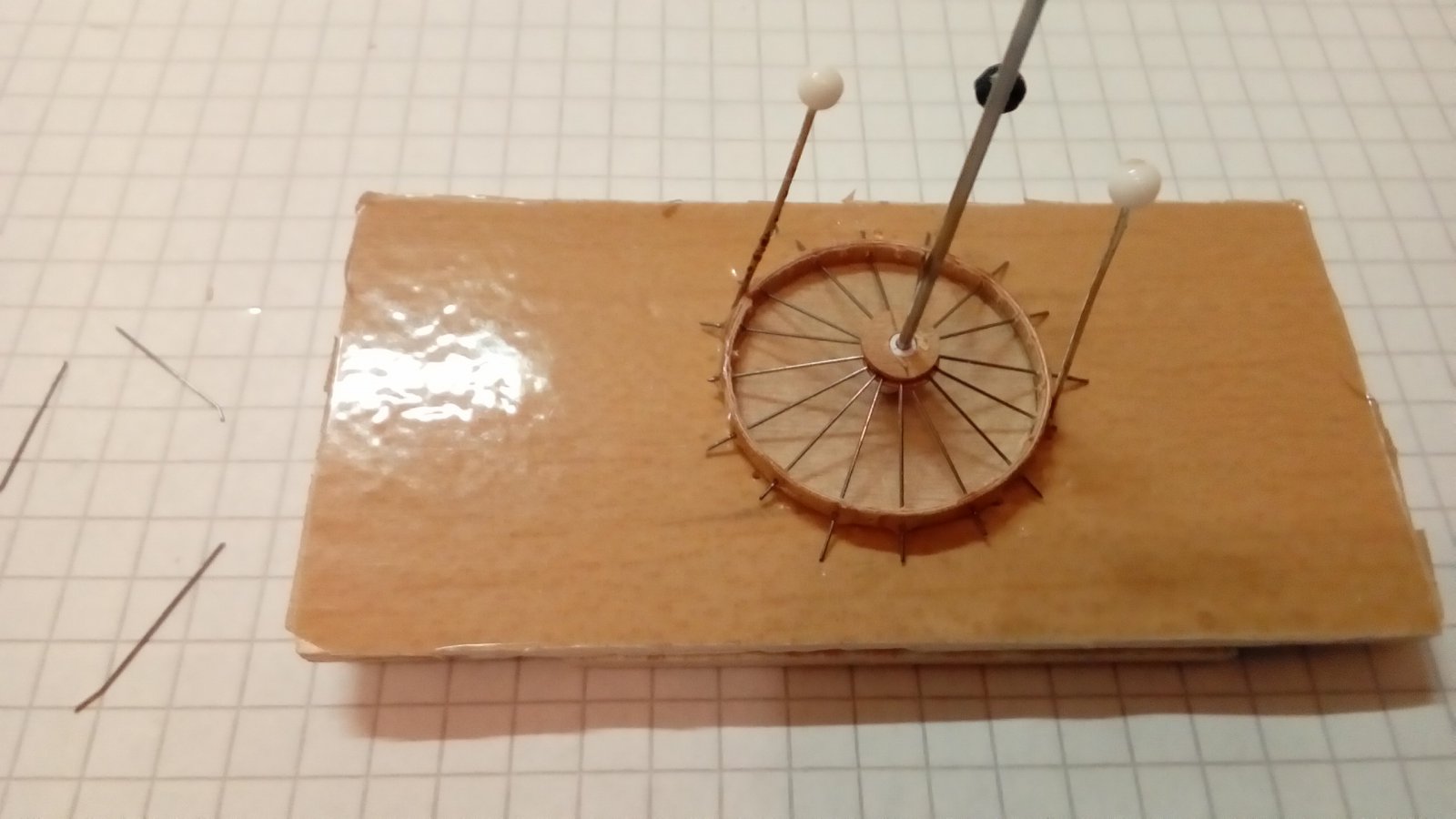

    Ik besef dat de uitgebreide uitleg een drempel opwerpt om hier zelf ook eens aan te beginnen, maar het is echt veel eenvoudiger dan je zou denken.
    Vanochtend de tweede helft van de spaken gemonteerd en daarna ze ook aan de naaf verlijmd en de flens aangebracht.
    De volgorde van de foto's is van onderen naar boven.
    jef, Bruno van Hoek, maaskie en 4 anderen vinden dit leuk.

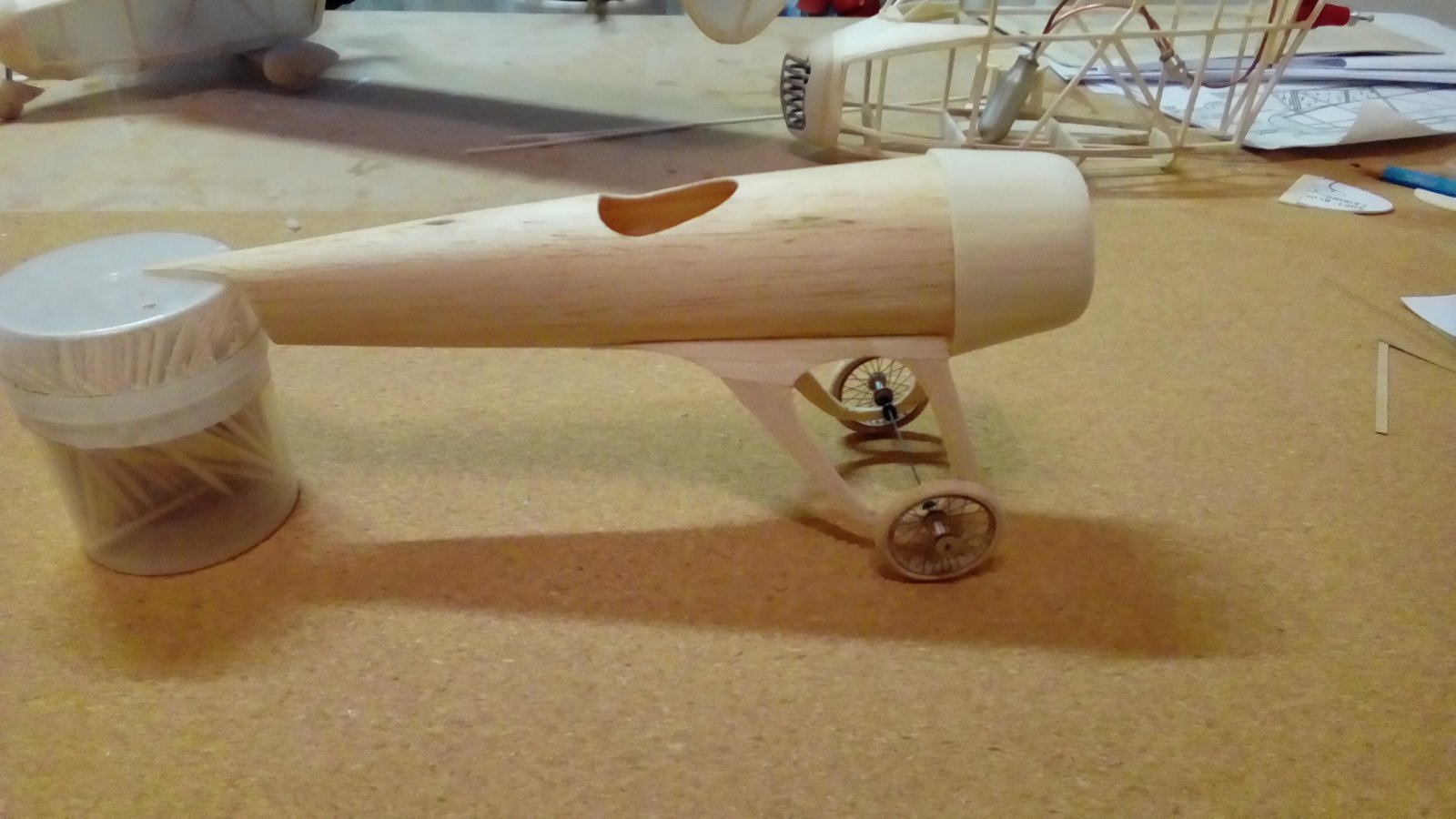

  2. Taylorcraft
    Taylorcraft PH-SAM
    22 apr 2012
    1.140

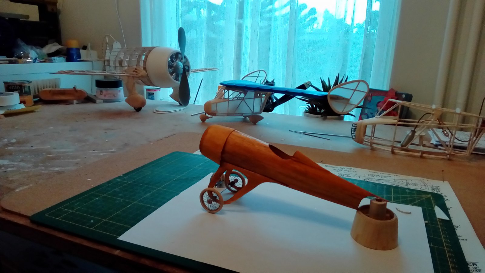

    Op bov bestaande foto's is de extra lengte van de spaken zichtbaar.
    Deze verwijder je eenvoudig met een doorslijpschijfje van Dremel.
    Hierna zijn de wieltjes gereed en zie de foto's voor het resultaat. P_20221209_205747.jpg P_20221209_205801.jpg P_20221209_205812.jpg P_20221209_205753.jpg P_20221209_205823.jpg

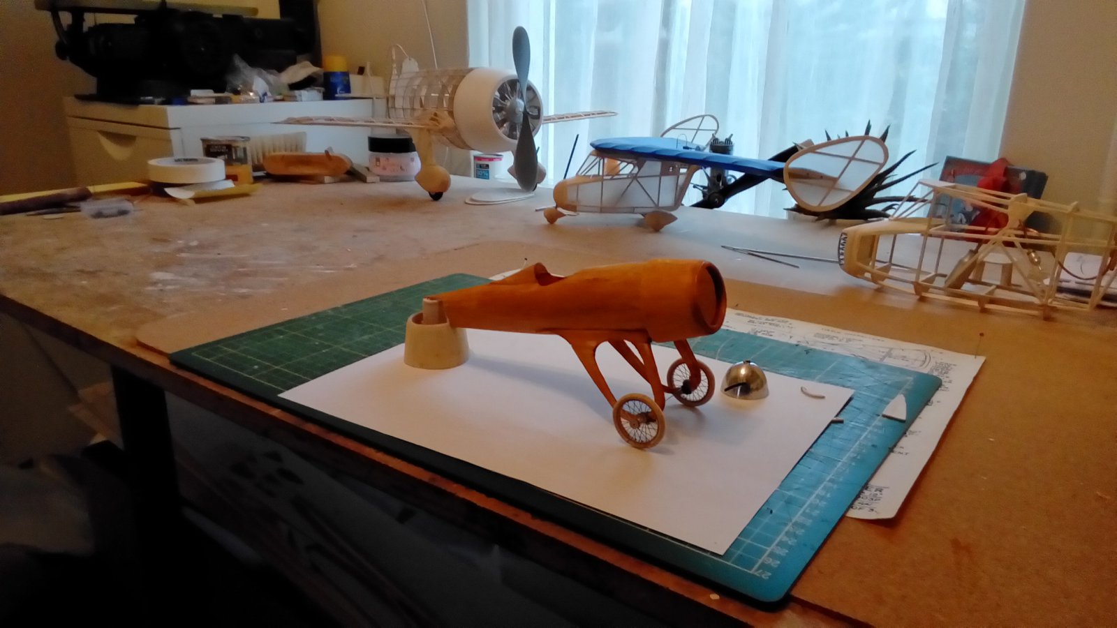

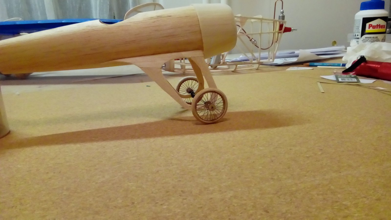

  3. Taylorcraft
    Taylorcraft PH-SAM
    22 apr 2012
    1.140

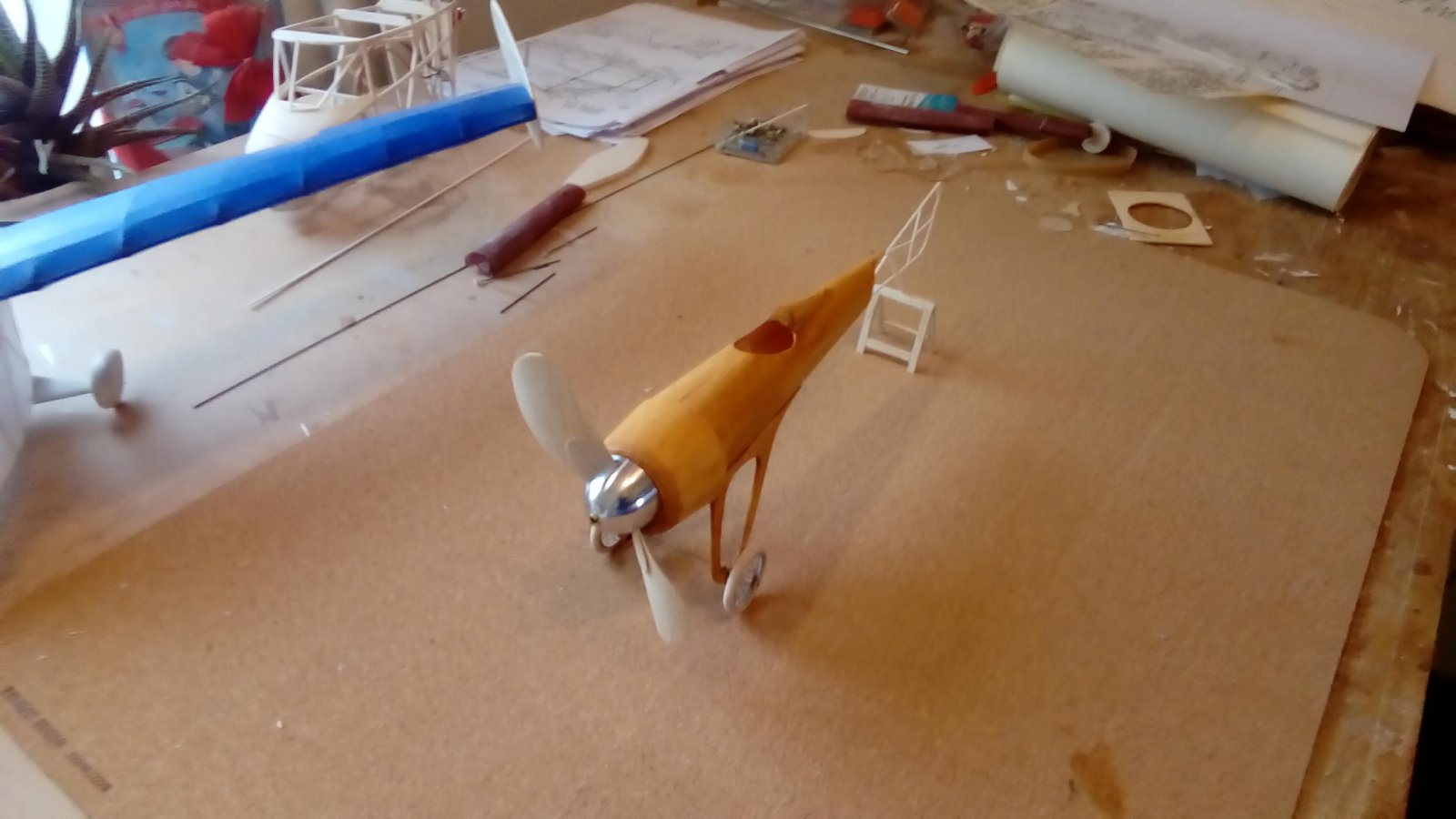

    Dit is precies de kleur die ik voor ogen had. P_20221211_124359.jpg P_20221211_124436.jpg P_20221211_124523.jpg P_20221211_124535.jpg P_20221211_124430.jpg

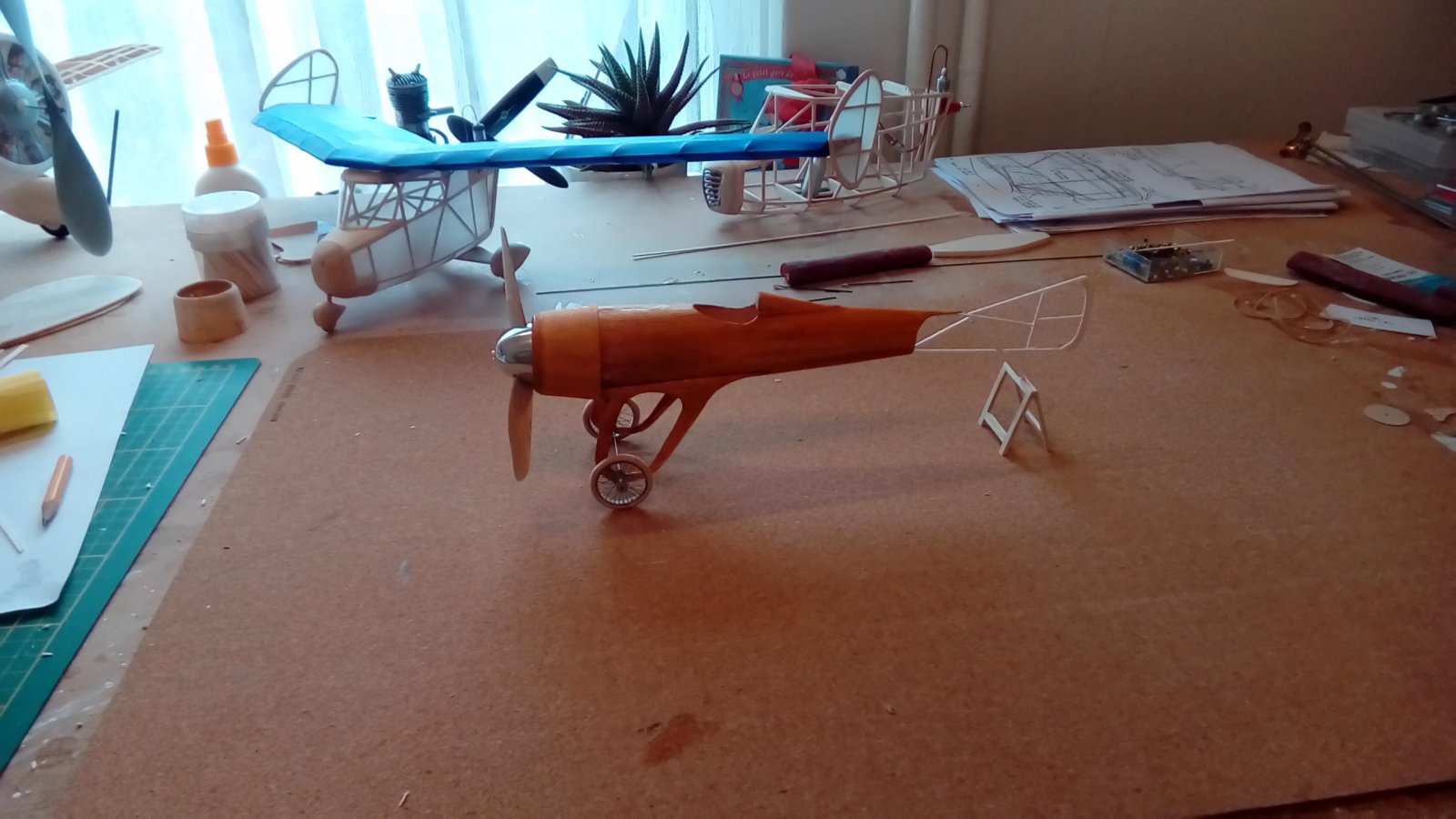

  5. Taylorcraft
    Taylorcraft PH-SAM
    22 apr 2012
    1.140

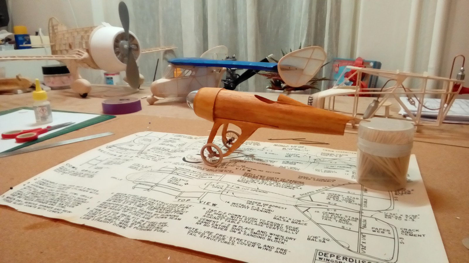

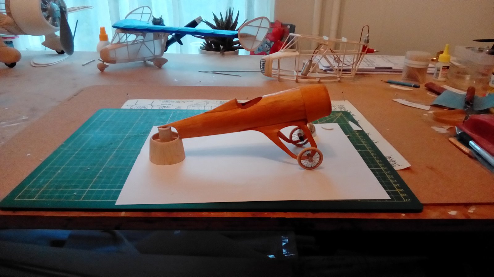

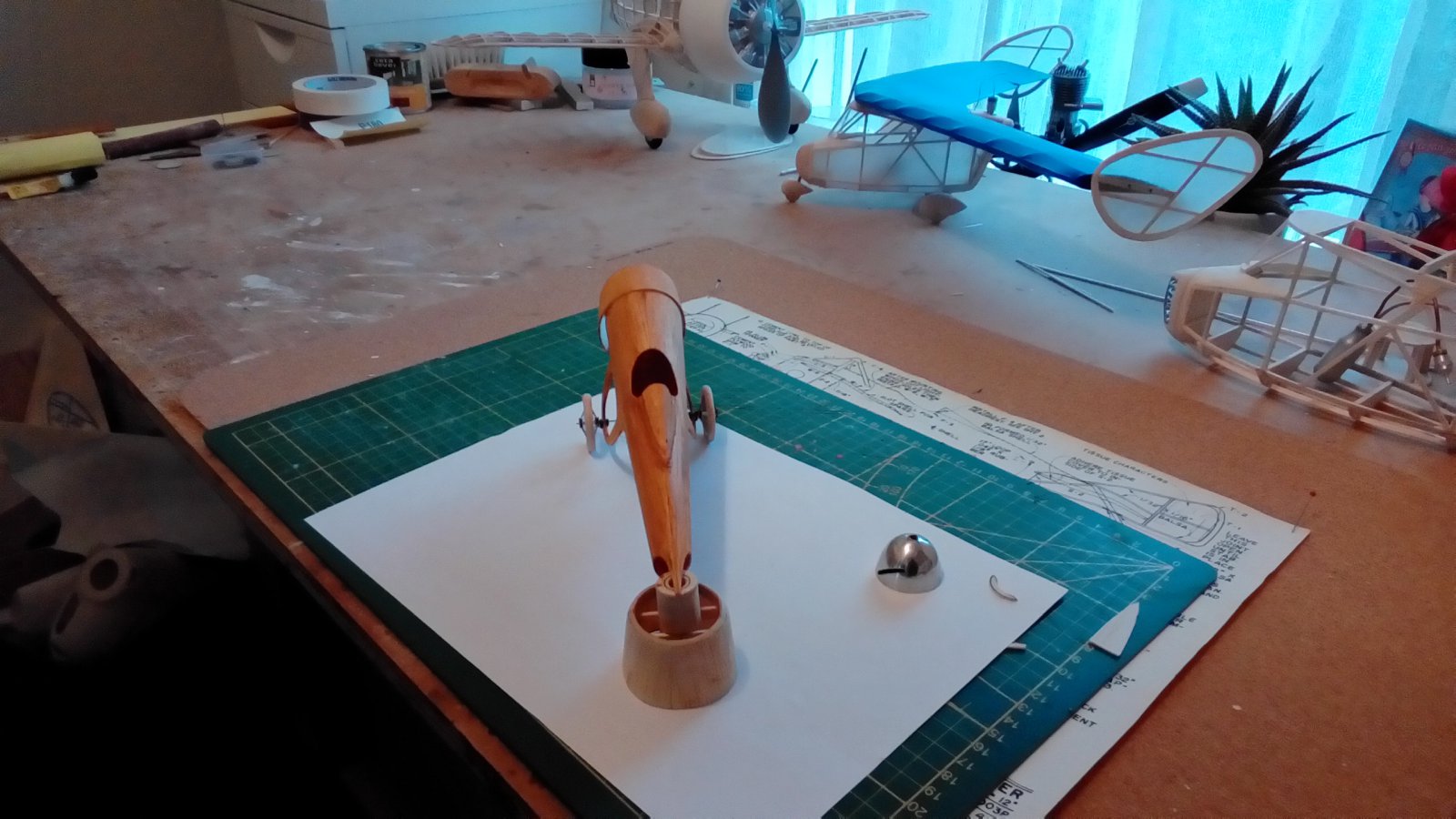

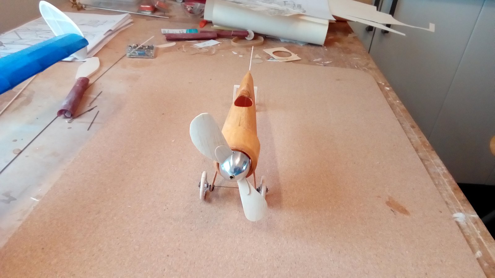

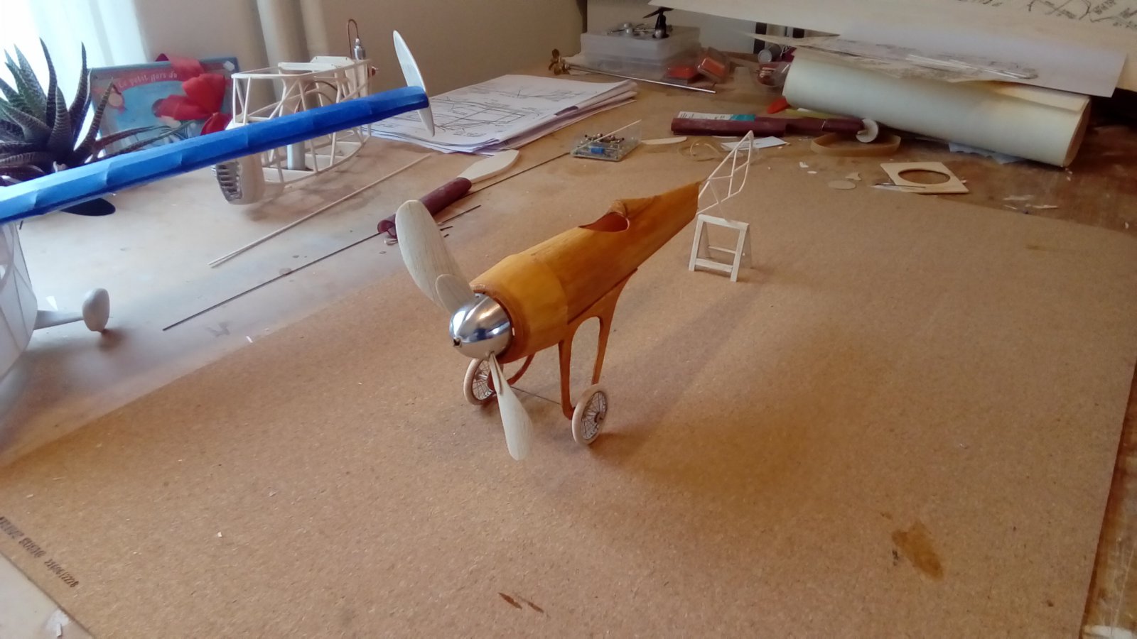

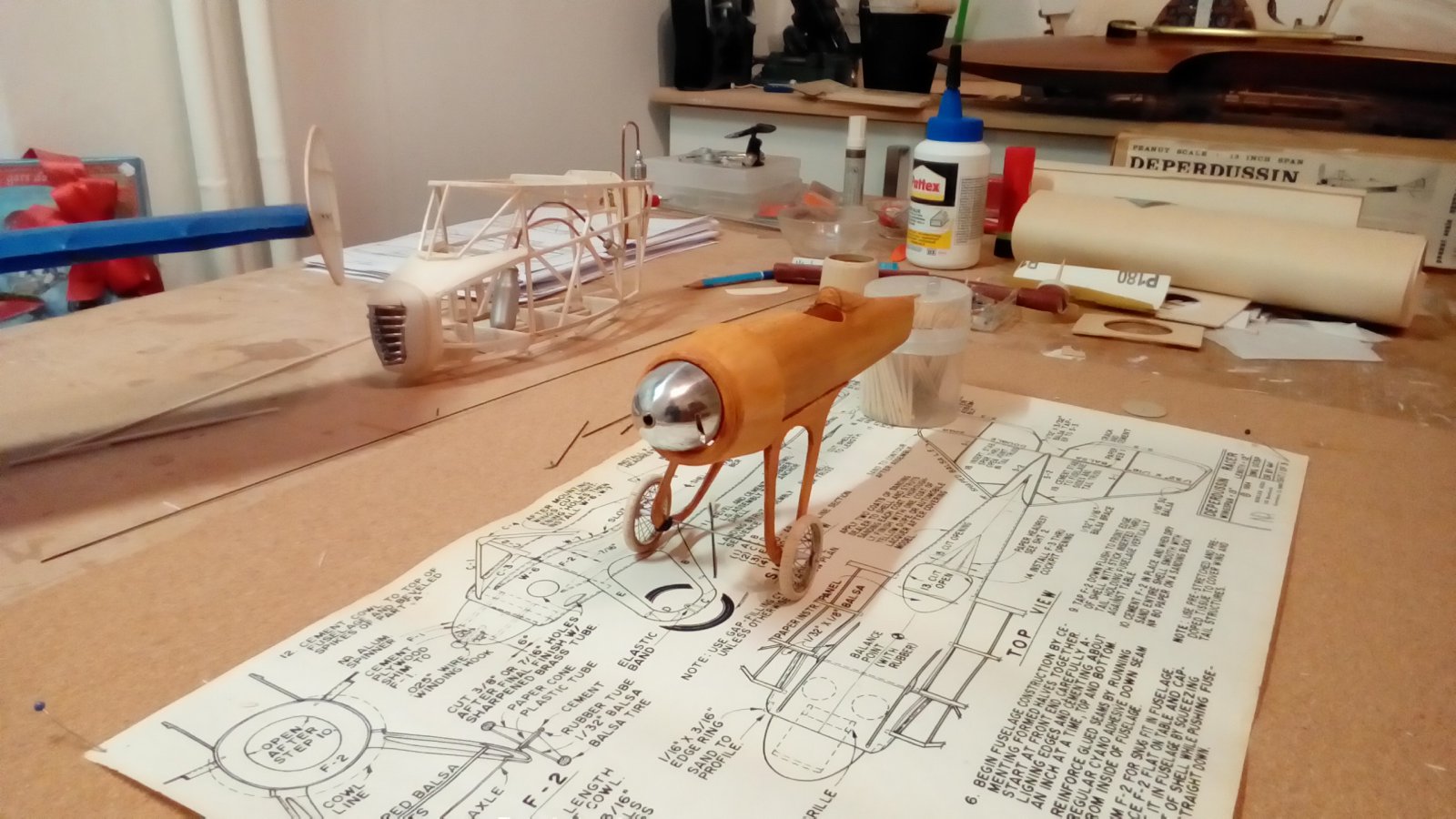

    Ik heb een kleine verandering aangebracht tov. de bevestiging van de spinner en de motorkap.
    Standaard dient het balsa buisje met de motorkap verbonden te worden en dit dan weer met de romp.
    Op de foto's is zichtbaar wat ik heb gewijzigd.
    P_20221213_183715.jpg P_20221213_184109.jpg P_20221213_183642.jpg P_20221213_183752.jpg P_20221213_183633.jpg P_20221213_183801.jpg

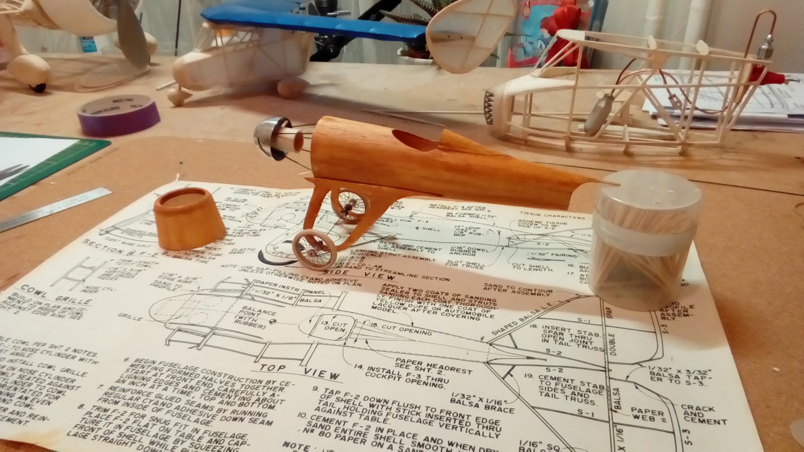

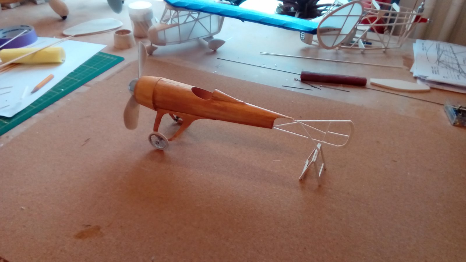

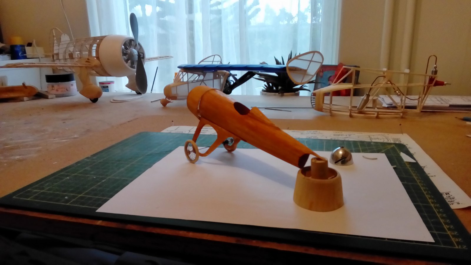

  6. Taylorcraft
    Taylorcraft PH-SAM
    22 apr 2012
    1.140

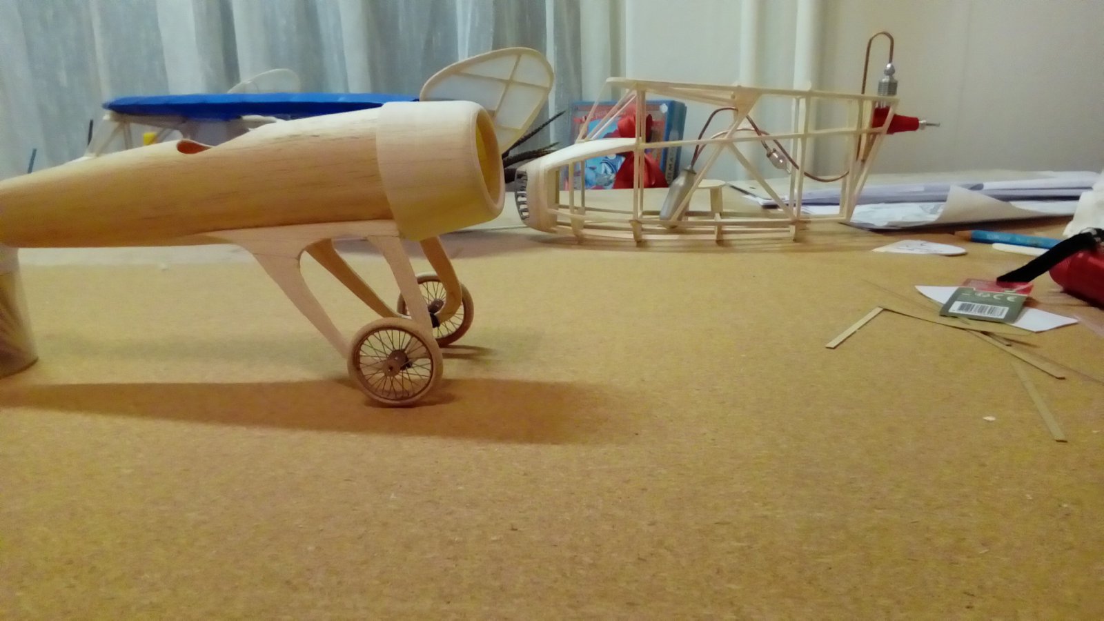

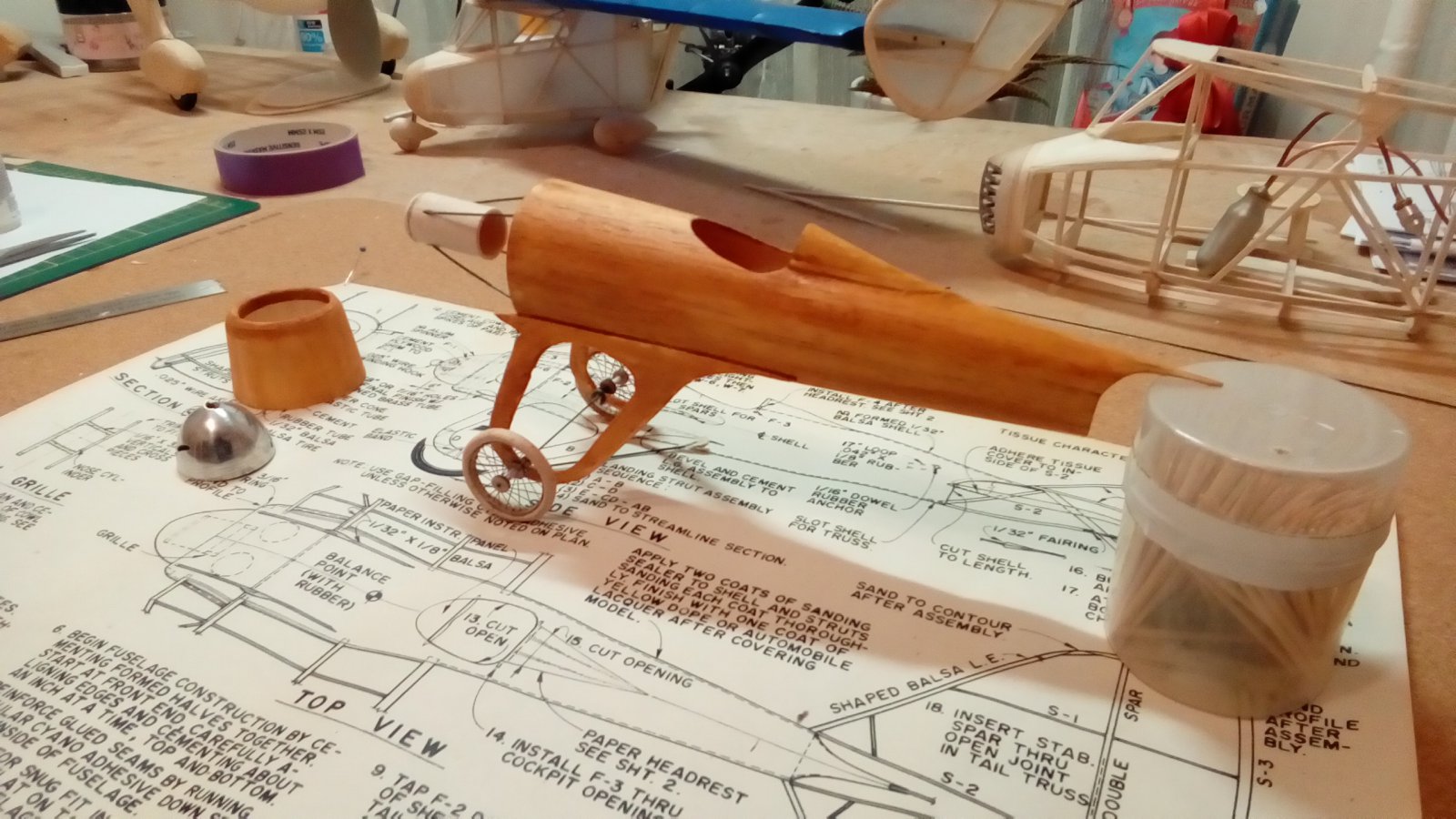

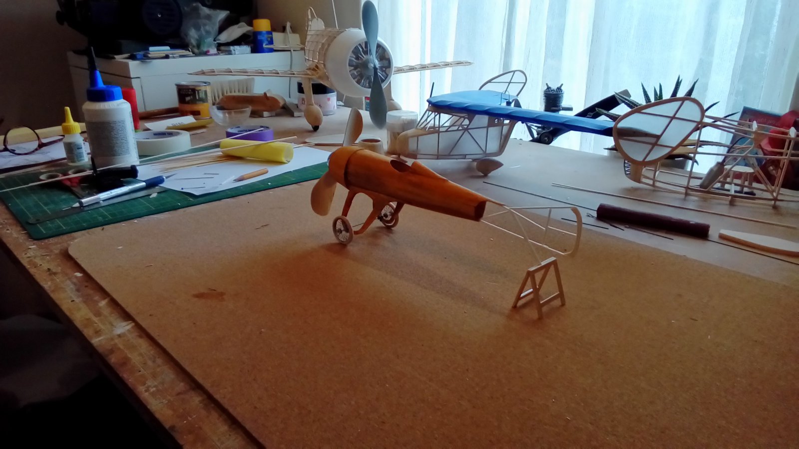

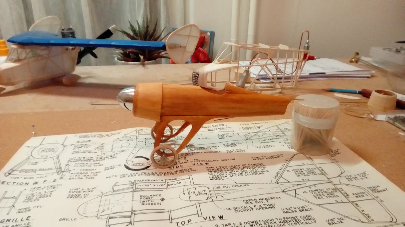

    De propeller zou perfect op een retro speedboot passen.
    Het blijft wel friemelwerk.
    Een staart en kielvlak van 1mm balsa nog nooit gebouwd.
    P_20221218_115644.jpg P_20221218_115652.jpg P_20221218_115626.jpg P_20221218_115722.jpg P_20221218_115618.jpg P_20221218_115700.jpg

    Mijn bek zakt weer naar de grond , wat knap ;-)
