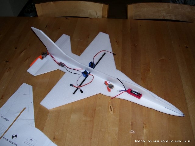

    Heb je misschien nog wat duidelijke foto's van de montage van de motor?
    Lijm je een houten kruisje achterin de f16 waar je de motormount opschroeft?
    En kan je laten zien wat je bedoelt met de high alpha op de bouwtekening?
    (de ailerons omlaag vast gelijmd en de fronterons? omlaag vastgelijmd?)
    Is dat nog een expiriment of werkt het al?
    En misschien voor mij nog wat duidelijke foto's van de ingebouwde electronica?
    Sorry voor al de vragen, maar heb nog 0 ervaring met kleine electronica en depron...

    Ha ha ha, is voor mij ook nieuw allemaal maar het wijst eigenlijk allemaal een beetje voor zich, beetje common sense zeg maar...., alles kan zolang het maar niet te zwaar wordt en mijn filosofie hier is om het zo simpel mogelijk te houden.
    Voor de motor heb ik inderdaad een 2,5mm triplex kruisje gezaagd met een 8mm gat in het midden voor het motor asje. Het kruis is simpel met 5min epoxy tegen het achterste depron kruis gelijmd, alle instellingen/hoeken op nul graden, geen domping of side-trust. De "high-alpha" flaps en slats op de tekening was inderdaad experimenteel bedoeld maar nog niet aan toe gekomen. Het idee is eigenlijk om een tweede zelfde model hiermee te voorzien omdat het model daarmee alleen maar langzaam kan vliegen. De roeren zouden dan permanent in de aangegeven hoek naar beneden gelijmt moeten worden.
    Ja, genoeg om zelf toe te voegen of te veranderen, dat maakt dit kleine spul zo leuk, beetje experimenteren kost haast niets. We willen natuurlijk wél foto's zien hé? :D
    Ik heb nog een paar foto's gevonden. Let op, de witte ongeverfde kist was prototype #1, hier zaten de servo's wat verder naar voren en de regelaar meer naar het midden. De servo's zijn inmiddels verplaatst naar achteren om de 0,8mm pianowires wat korter te houden en de regelaar zit nu zo goed als tegen de motor aan. Dit allemaal om de storing zo min mogelijk te houden. De ontvanger en de regelaar zitten met klitteband vast, ook de accu maar dan met een klitteband koord langs de onderkant. Kan geen kant op en is zó uit te wisselen als je accu leeg is. (...en geloof me, met dit model is leuk spelen, is leeg in no-time!)

    Hier dan mijn vorderingen na een zondagmiddagje frutselen.
    Ik ga vooralsnog maar geen kleurtjes aanbrengen. Eerst weten of ik dit vliegend kan krijgen....:D
    Ik ga uitkomen op ca 140 gram, maar dat is dan wel een setup met 2S 860mAh
