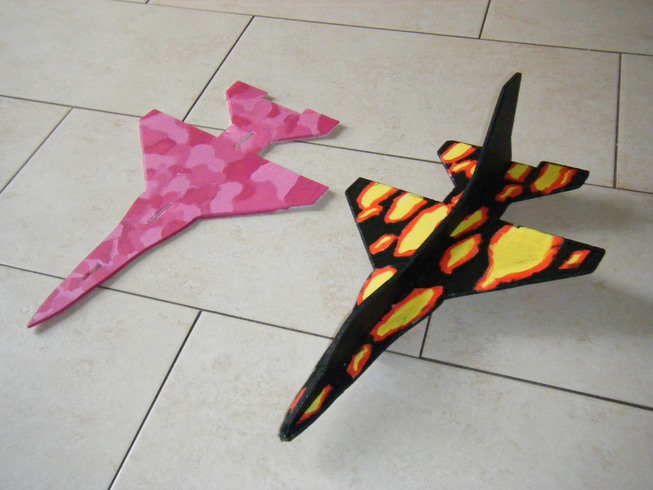

    Verkleint naar 70% is het ook een heel leuk vrije vlucht modelletje dat prima met een postelastiek te lanceren is. Wel een forse spijker in de neus voor het correcte zwaartepunt. Tevens een leuk knutselproject voor de dochters. Kunnen ze samen met papa ook een F-16 bouwen:
    [​IMG]
    Dat levert dan wel wat unieke camouflage patronen op 8O
    [​IMG]
    Vooral mijn jongste is erg fanatiek (vlammen-camouflage) en heeft al veel plezier gehad met het vliegen ermee.

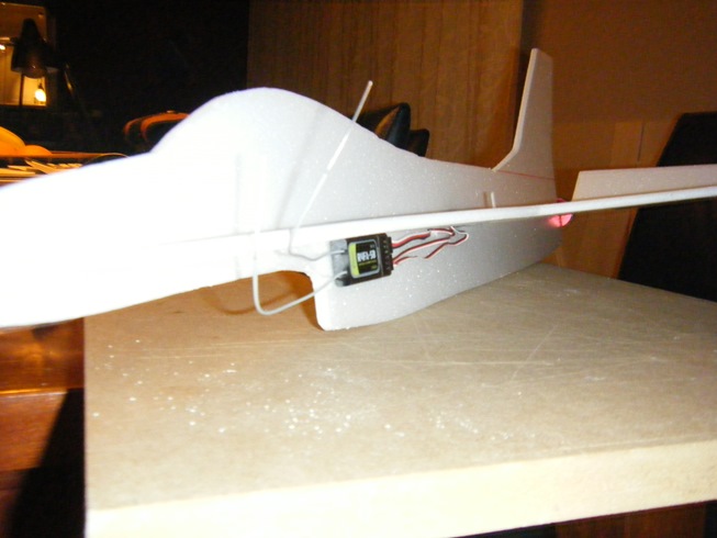

    De 4-kanaals corona ontvanger onder de cockpit.

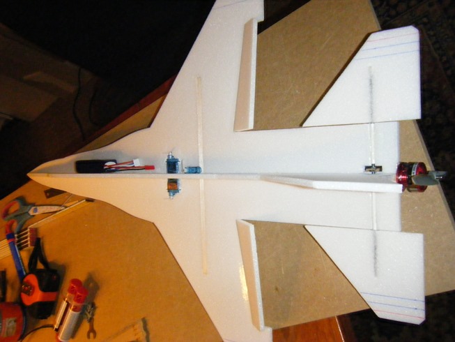

    Top view met de 950 mAh accu, 3 servo's (hoogte en 2x flaperon) en de 2204 motor.

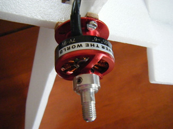

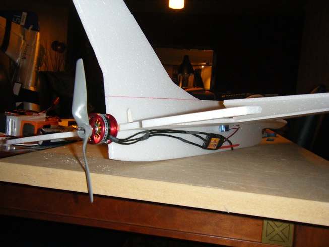

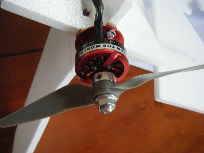

    De motor en ESC. De propeller hangt er even los op.
    [​IMG]

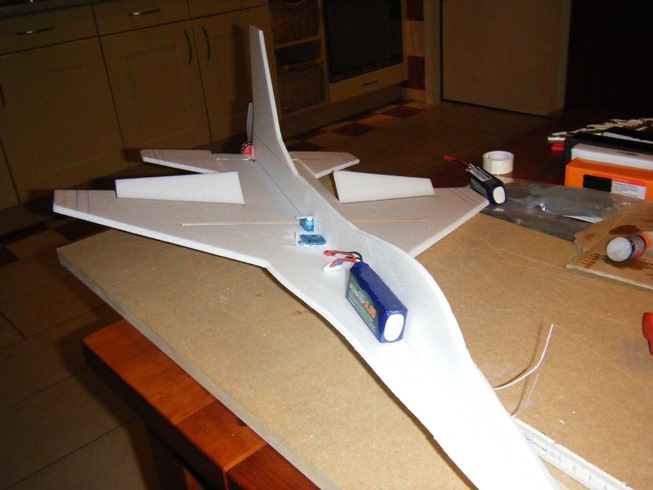

    De accu en servo's.
    Totaal gewicht tot nu toe (exclusief beschildering, stuurstangetjes en propeller meenemer) slechts 193 gram! Door ESC en servo's zo veel mogelijk naar voren te zetten, heb ik geen lood nodig en kan de accu zover naar achteren dat er voldoende "vlees" over is dat ik niet bang hoef the zijn dat de accu naar voren uitbreekt bij een onverwacht harde landing. Als alles goed gaat is hij zondag klaar (misschien nog zonder beschildering, maar dat zien we wel na de maiden). Foto's volgen dan wel weer.

    Na een uurtje werk op de draaibank een mooie prop meenemer rijker:
    [​IMG]
    [​IMG]
    Totaal gewicht tot nu toe 201 gram.

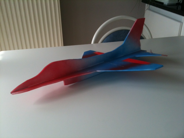

    Zo zag ie er uit. De bestickering ligt er ondertussen alweer vanaf :) Hij vliegt nog steeds!
