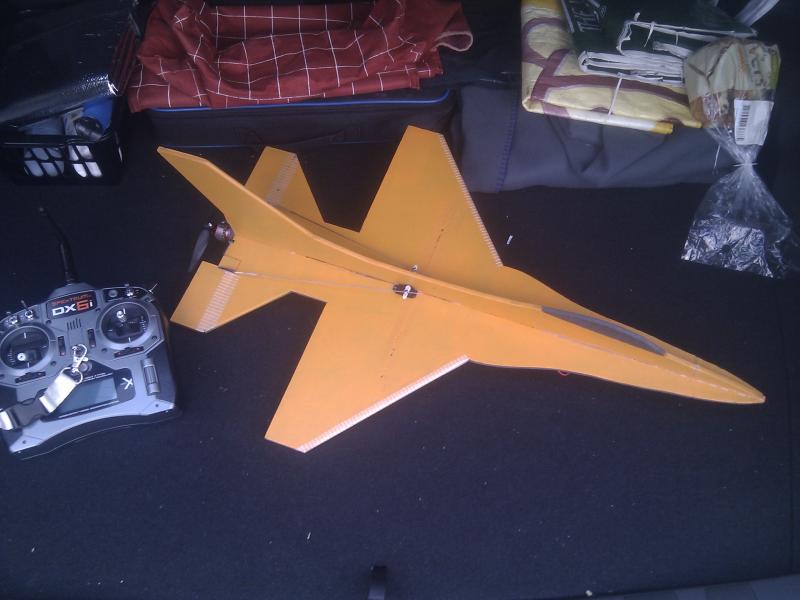

    Vandaag mijn F-16 voor het eerst losgelaten. Dat ging in eerste instantie goed: bovenhands weggegooid met half gas, een paar kleine correcties op hoogte en rolroeren en hij klom lekker weg.
    Echter, toen ik na ongeveer een meter of dertig op een hoogte van ongeveer 6-8 meter meer gas gaf, draaide hij zich direct op z'n rug en dook naar de grond. Dat kon ik niet meer op tijd opvangen en hij dook met 3/4 gas onder een hoek van 30 graden de grond in.....auw :(.
    Behalve een flinke deuk in mijn ego, lag de motor er af (zo weer gefikst) en was de neus tot halverwege de cockpit gereduceerd tot snippers (dat gaat wat langer duren om te repareren... zeker een hele middag ;)).
    Iemand nog tips om een herhaling te voorkomen ? Dan hoor ik ze graag !

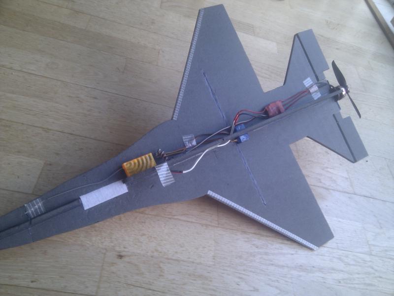

    Afgelopen week weer een nieuwe f-16 gemaakt, de vorige was al grofweg 2 jaar oud gok ik. Hier een aantal foto's.
    Ik heb de accu nu onder de neus vastgemaakt met klitteband, dan is de neus wat steviger. Verder heb ik alle elekronica wat verder naar voor geplaatst tov. de vorige zodat de accu iets minder ver naar voor hoeft.
    Echt een leuk model. :D
    Robert

    Het zou me niets verbazen als tie in de lucht er een keer uit komt zeilen, maar tot nu toe is het nog niet gebeurd. :) Het liefst zou ik de accu vastzetten met een bandje of strapje, maar die heb ik niet, en zou zo snel niet weten waar ik ze zou kunnen halen. De accu kan wel een beetje schommelen nu en dat is verre van ideaal.
    De rolrate vind ik nog te laag, en ook met grote uitslagen word die niet veel beter. Misschien binnenkort eens proberen met ailerons in de vleugels, dat moet wel helpen.
    Om de pushrods te ondersteunen/geleiden gebruik ik tywraps, een handige truc voor scratchbuilds (opgepikt bij Flitetest). Ik zal er zsm een foto van plaatsen.

    Zo zit de accu dus vast.
    Dit bedoelde ik dus in de vorige post. Goedkoop, snel, licht en eenvoudig. Ideaal toch?

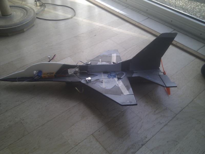

    En dit is het oude model, ik heb even ailerons gemaakt, het is de bedoeling dat ik met dit model eenvoudig alles uit kan proberen zonder in het 'mooie' model te snijden.

    Och, en anders snij je toch effe een nieuwe :D, middagje bezig en je hebt weer een nieuwe airframe. Wat die accu betreft, je hebt bij de bouwmarkt van die velcro (klitteband) strips. Zitten in een verpakking van 8 geloof ik in diverse kleuren. Kun je bijvoorbeeld gebruiken om computer bedrading te binden of zo en zijn 10mm breed. Deze heb ik bij de mijne ook, omwikkeld onder het schuim. Simpel, licht en makkelijk.
    Groetjes,
  11. Gerald Rutten
    Gerald Rutten
    6 mei 2005
    3.519
    Zuidelijk
    Dit bedoel ik, dit was de eerste prototype, vandaar servo's op andere plaats. Het klittebandje zit wel op alle kistjes zo. Bij jou kun je hetzelfde doen, maar dan dus omgekeerd. ;)

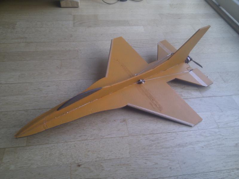

    ten eerste ik vind uw depron f16 egt super ik ben ook al een tijdje geleden begonnen met bouwen en ben nu bijna klaar met verven en ik vroeg me af of mijn setup wel zwaar genoeg is of dat ie te ligt is alles bij elkaar weegt 134 gram (motor, motormount, regelaar, accu en de servos), de kist zelf weegt 45 gram dus totaal van 179 gram :p en hier een paar fotos:
    bovenkant die net af is
    nu ook de onderkant af! (20-augustus-2013)

    Nee hoor, dat is precies goed, zo zwaar weegt de mijne ook.
    Succes!

    Dank u Gerald hij zier er nu zo uit:
