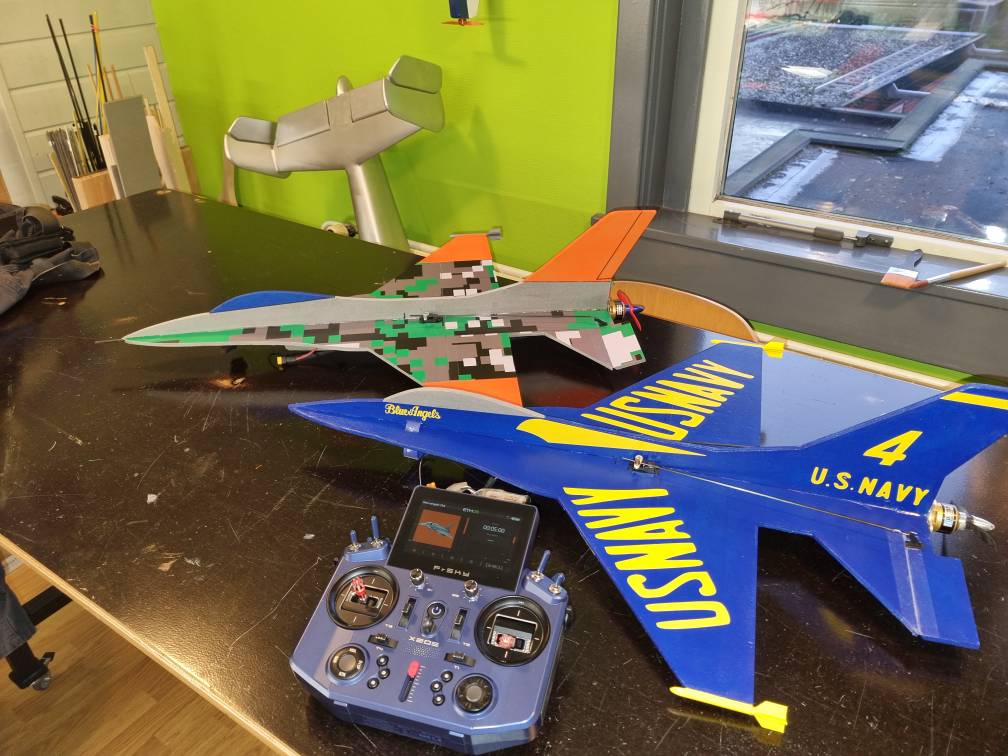

    Heb al een poosje meegelezen en nu toch maar even een gemaakt
    Ben benieuwd naar de maiden

    Ha een Mondriaan. Succes met de maiden. Laat het wel even weten graag.

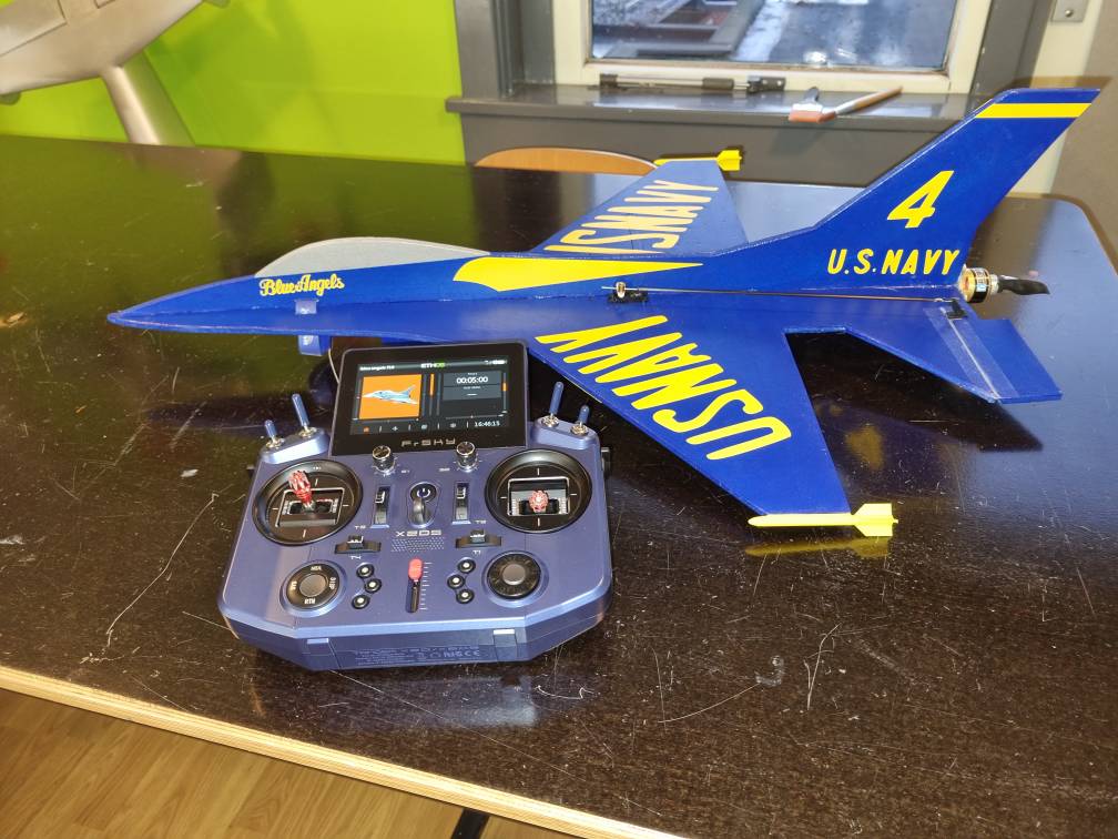

    Maiden ging prima uitslagen volgens tekening en hij vliegt als op rails
    Super leuk kistje
    Nog ff 3d ontwerpen toegevoegd
    Er worden er gelijk nog een paar gebouwd bij ons op de club IMG-20211211-WA0017.jpeg

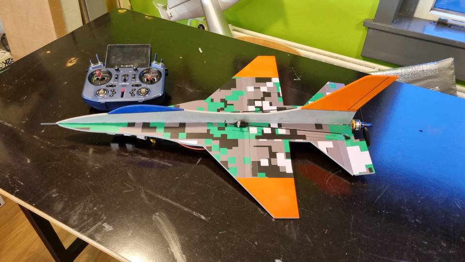

    Wat is jouw setup?
    Motor, prop, regelaar, servo's en accu.
    En op welk gewicht zit je nu?
    Ik vlieg nog met veel plezier met mijn verkleinde versie van 47 gram maar ik wil nu ook een originele gaan bouwen.

    Het gewicht zonder accu is 184 gram
    Motor is axi 2208/20 1850kv
    20A esc en 5x5 prop
    2 9gram servo.s
    3s 850mAh lipo
