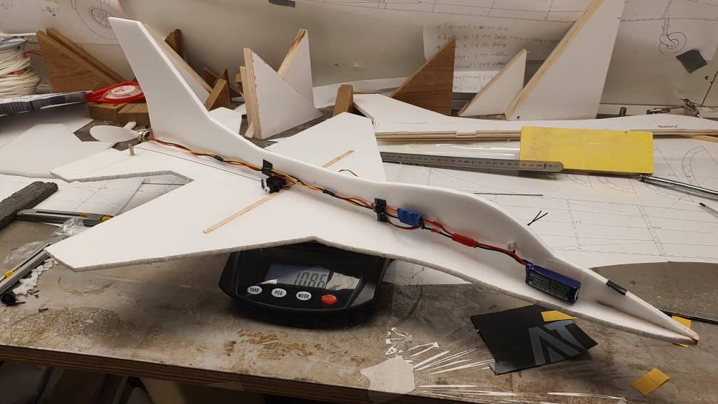

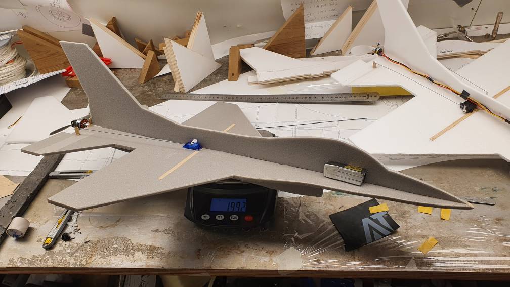

    Ook maar wat in elkaar geschud. Leuk projectje!
    Ik heb houten mallen ervan gemaakt. Binnenkort vliegen er meer op de club. Een stuk of 5 denk ik.
    En de indoor versie, mist de onderste helft en bijna 100 gram gewicht. Ben benieuwd of het binnen wat is zo..... 422507328.jpeg
    De roeren heb ik een fractie groter gemaakt voor de indoorversie. Ik hoop dat de prop het red om een beetje aan de grond te komen. Hangt er lelijk onderuit.
    2 s setupje prop 6x3.5 2500kv motor.

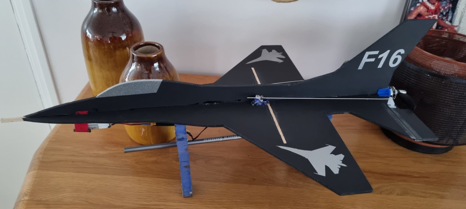

    Nr 3 ook klaar

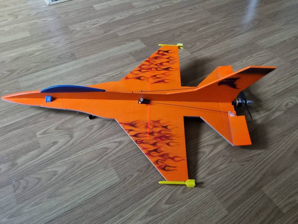

    Deze heb ik klaar alleen zwart is niet zo,n goed idee, op 25 meter zag ik de bovenzijde, onderzijde of welke kant niet meer, dus maar even wat kleurtjes er op maken
