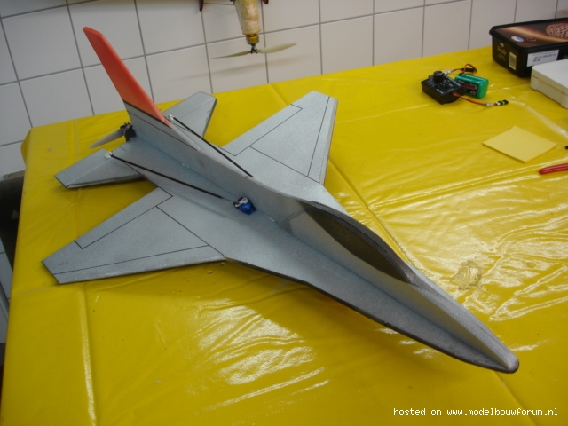

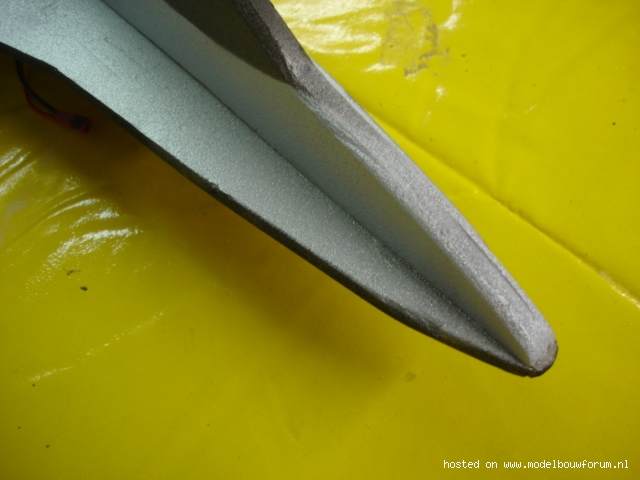

    Heb van het slechte weer geprofiteerd om een tweede F-16 te bouwen. De eerst is in de grond gegaan en had geen neus meer!
    Bij de tweede versie heb ik een aantal veranderingen (verbeteringen???) aangebracht:
    1. Het voorste en bovenste gedeelte van de romp heb ik versterkt met langs weerszijde 3 mm depron te kleven: meergewicht 5 gram. Ik heb dat gedaan omdat bij de eerste versie de lipo niet erg stevig vast zat. Zie ook 2.

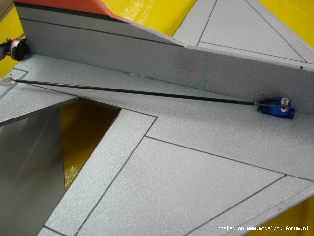

    2. De romp heb ik met 10 mm verhoogd en dit ook weer om de lipo beter te kunnen vastzetten. Meergewicht: 1 gram
    3. De servo's heb ik naar het zwaartepunt gebracht.
    4. Omdat de servo's meer naar achter liggen heb ik de stuurstangen steviger moeten maken, koolstof 3 mm i.p.v. 1.3 mm. Geen tussenin, de stangen buigen niet door. Meergewicht: 2.7 gram
    De rest van de opstelling bleef ongewijzigd. Het gewicht zonder lipo is 139 gram en met lipo 2S 1000 mAh 204 gram.
    Nu nog wachten op kalmer weer om te proberen.

    Hoi Jos, ziet er weer goed uit. De veranderingen lijken me prima uit te pakken, het meer gewicht is geen enkel probleem. Ik had ook al bij enkele leden van de club gezien dat ze 0,4mm triplex aan de zijkanten bij de neus hadden geplakt. Het verplaatsen van de servo's heefd mijns inziens niet zo heel veel nut, je verplaatst welliswaar een paar gram maar die zitten zeer dicht bij het zwaartepunt, je hebt maar heel weinig koppel. Mijn eerste prototype had ze nog verder naar voren zitten maar had ik verplaatst naar achteren met als enige reden kortere stalen stangen, minder kans op storingen.
