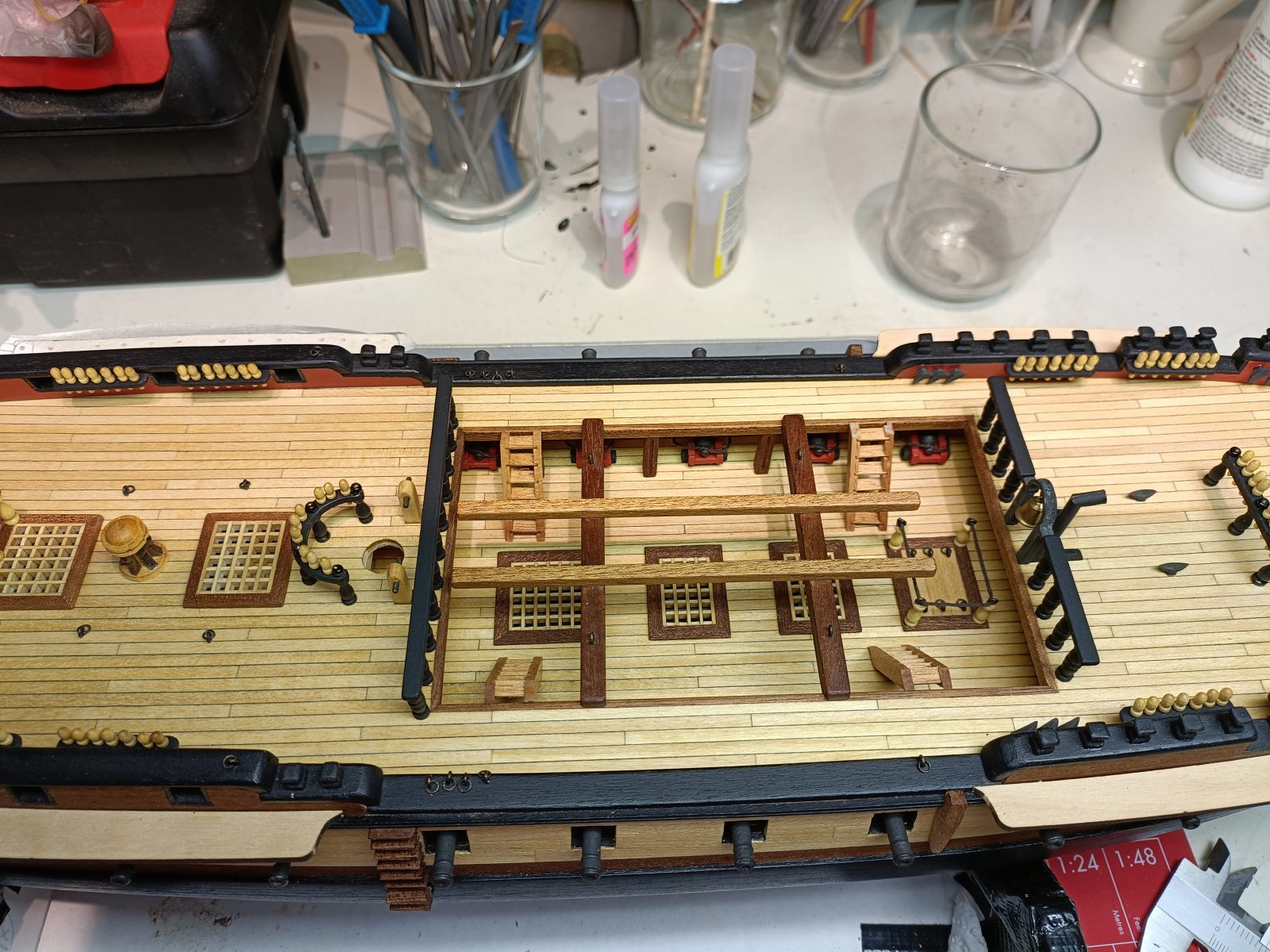

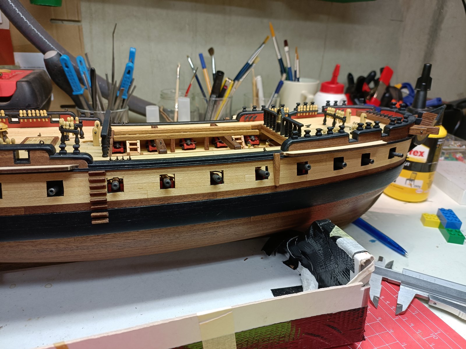

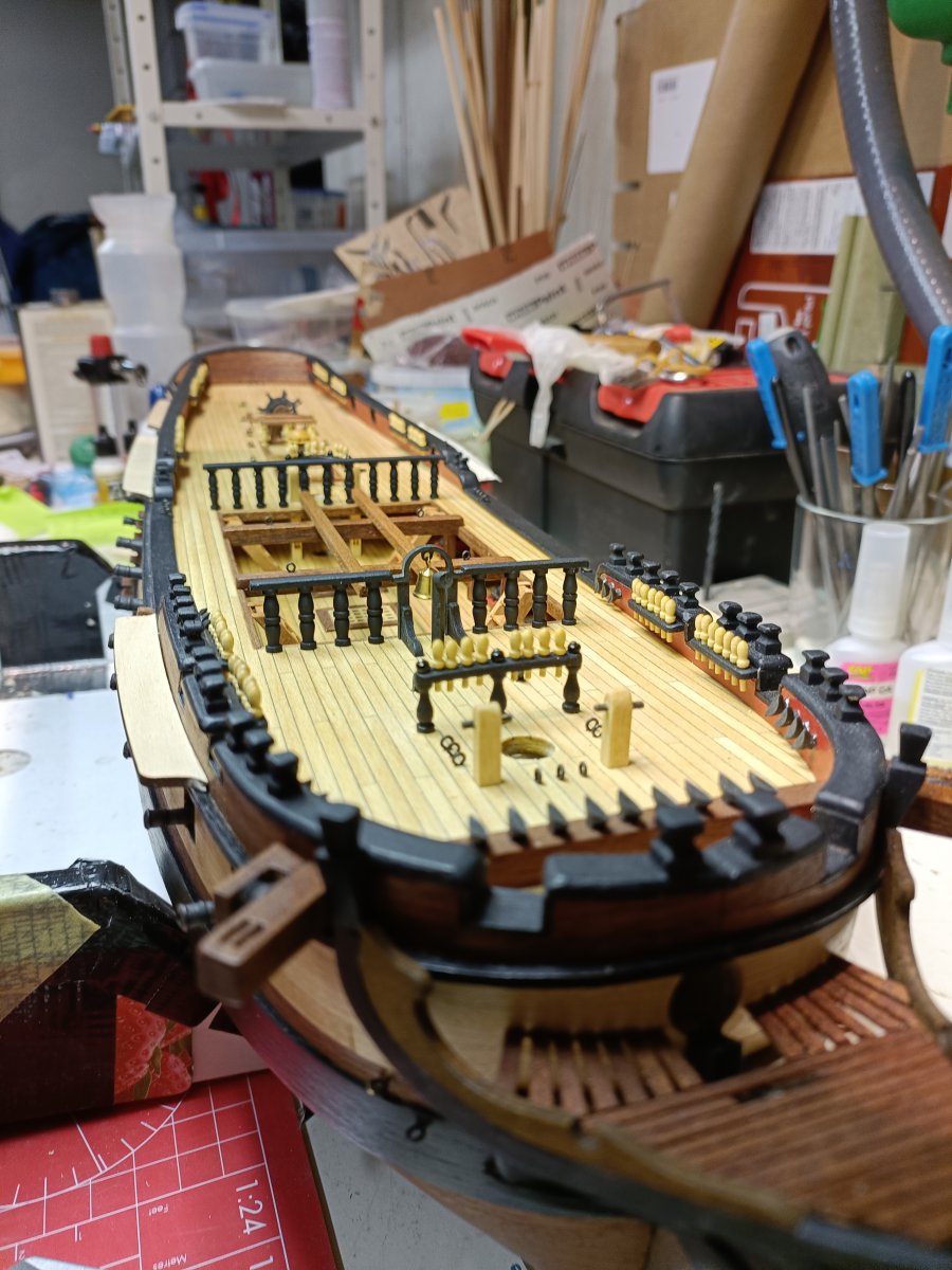

    Kleine update na lange pauze...

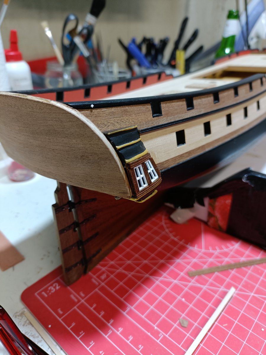

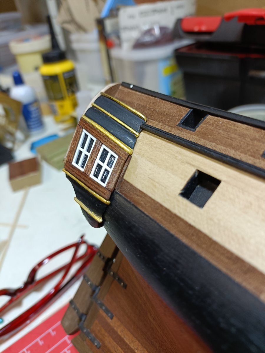

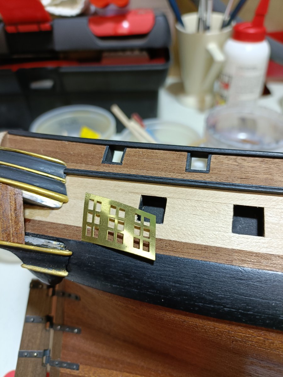

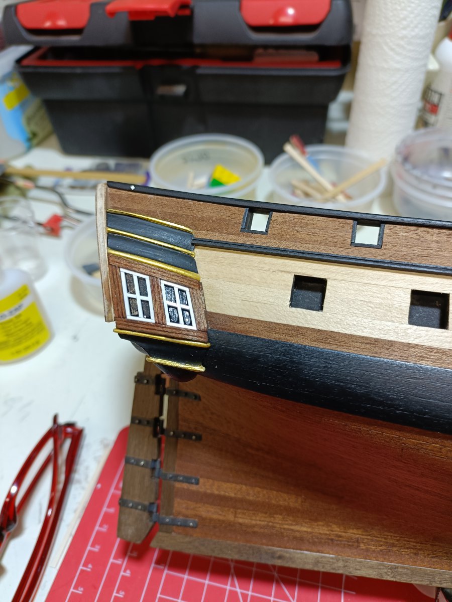

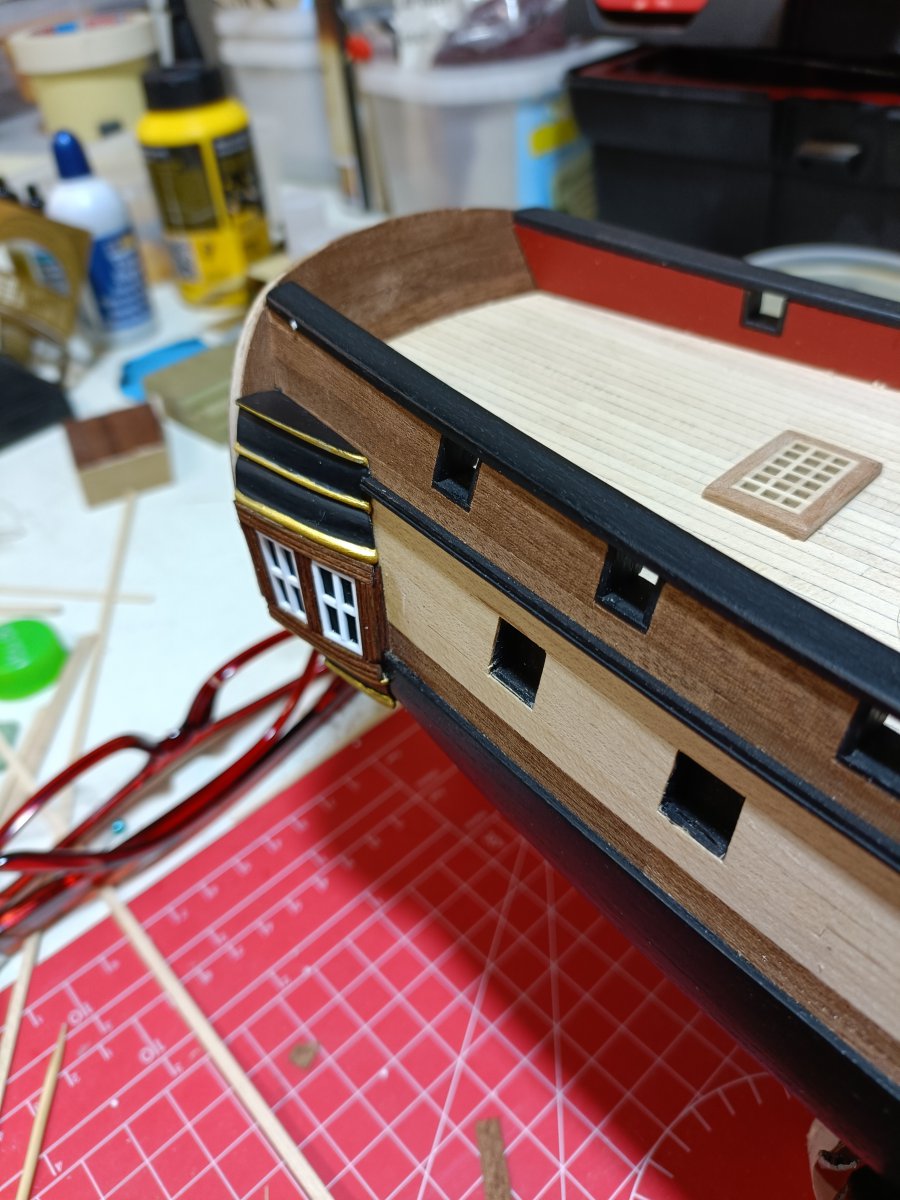

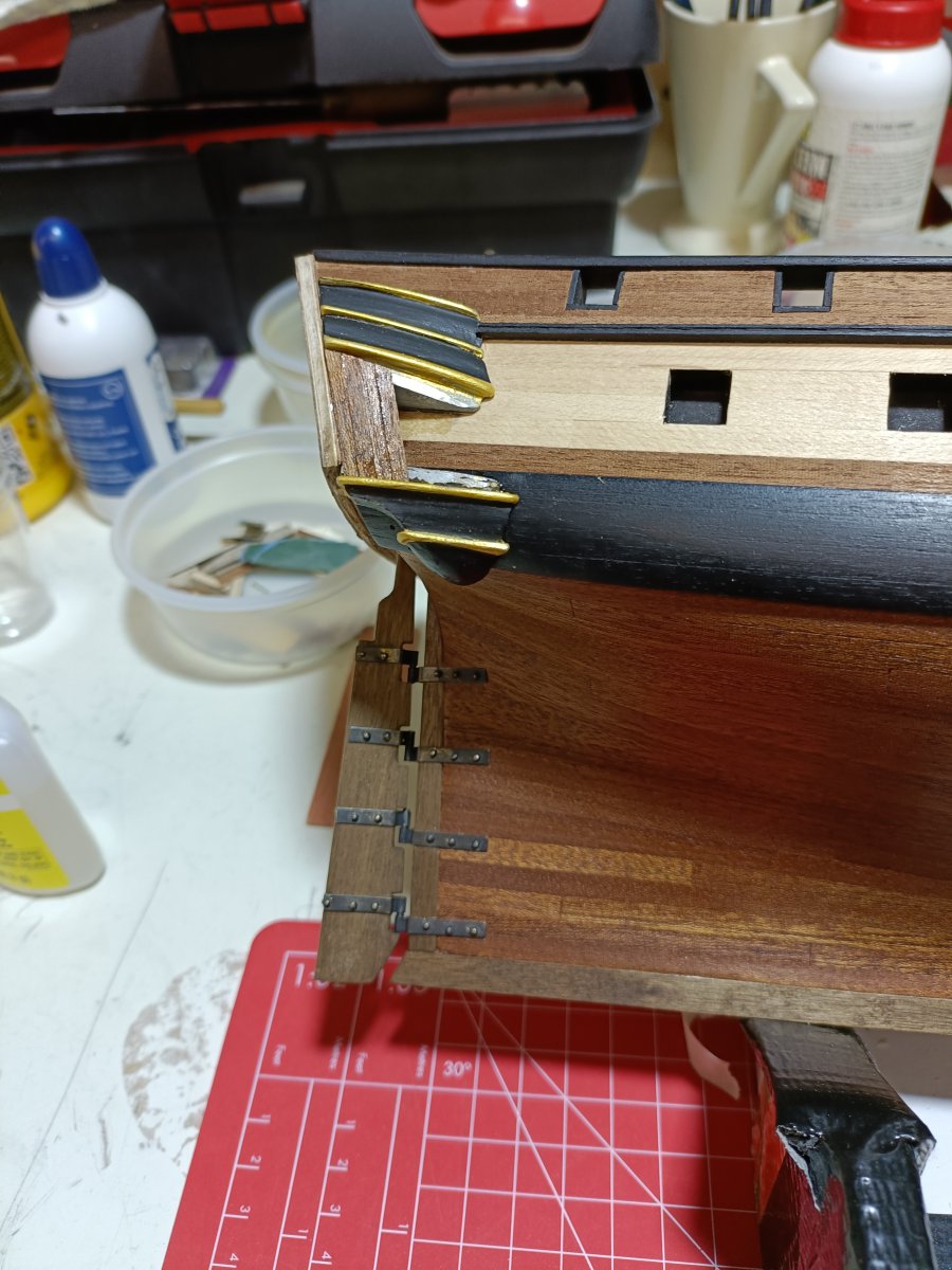

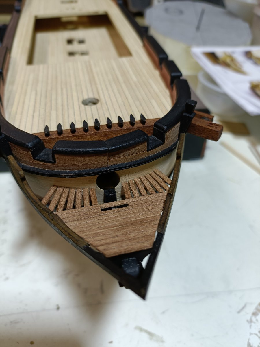

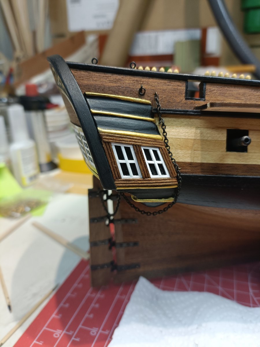

    Kleine update.
    Multiplex kiel en roer vervangen door walnoot. Onderste deel van de romp in de olie gezet.
    Ik ben daarna begonnen met de galerijen. De kit voorziet messing pe onderdelen. Wat een ellende om die in de juiste vorm te plooien. Ik kreeg er de juiste vorm maar niet in. Dan maar aan de slag met styreenstrips om zelf raamkozijntjes te maken. Ben er best wel tevreden mee. Op naar de andere zijde....

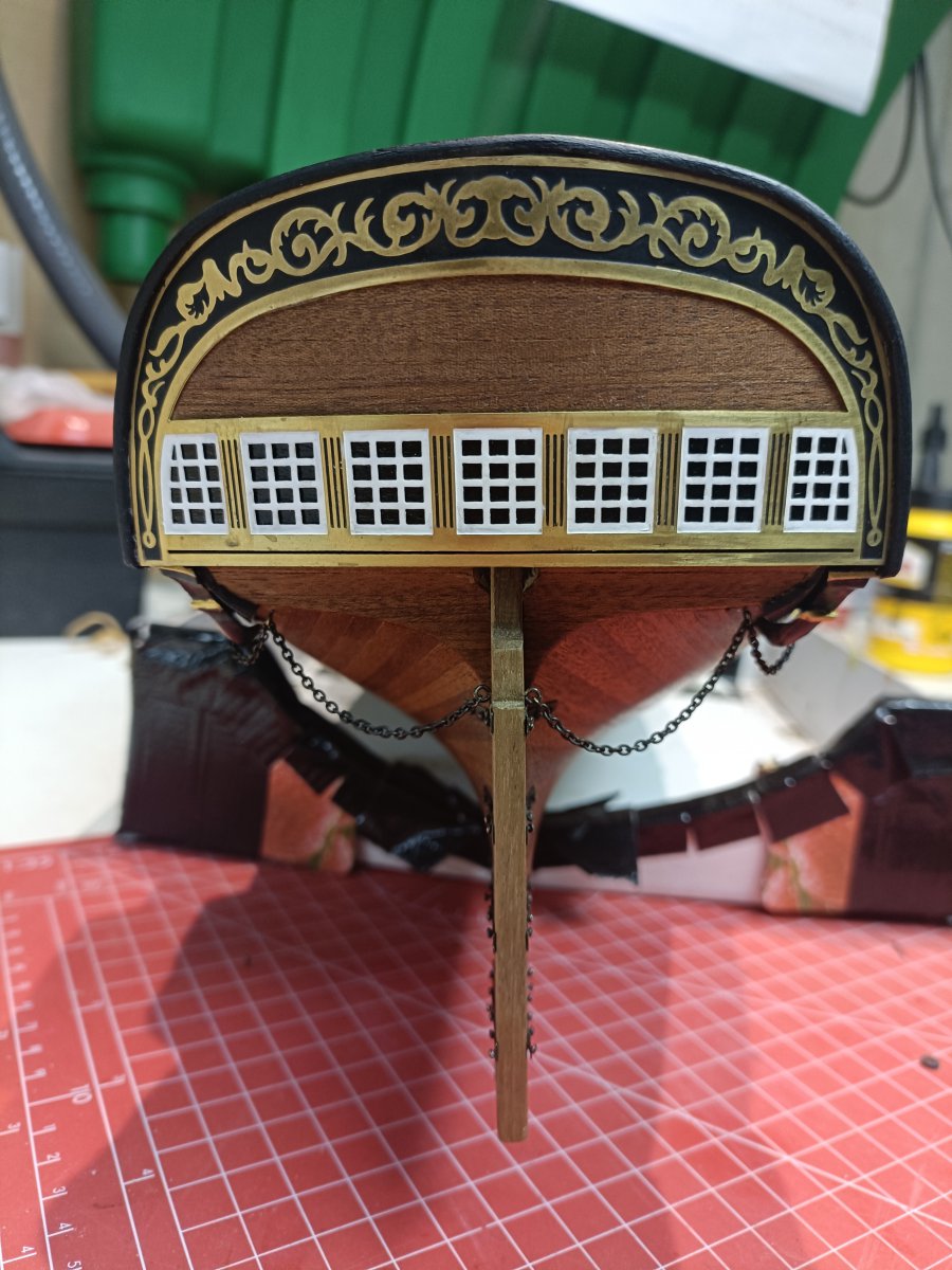

    De kettingen aan het roer en de galerijen bevestigd IMG20231224150939.jpg IMG20231224150944.jpg IMG20231224151029.jpg
