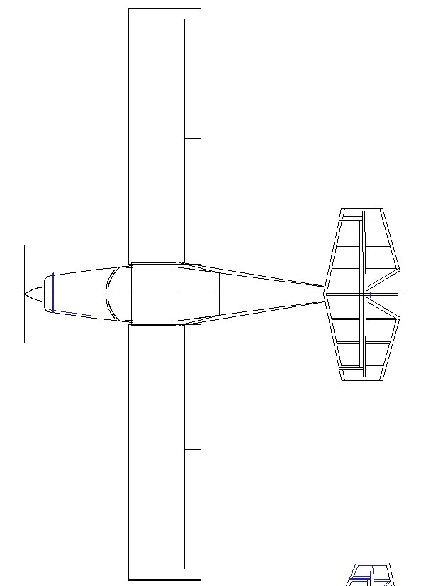

    Ontwerp heb ik weer zelf getekend, ik zoek een (eventuele) opvolger voor mijn Zlin Savage Bobber. Dat wordt dus deze Yeehaw 6 Een Just Highlander competitie Stol en dragrace vliegtuig, met 2x 18 inch verlengde vleugels, verlengde romp, automatisch uitverende slats en grote flaps.. De tekening had ik al klaar en nu heel simpel omgezet in Depron.... Ik wilde kijken hoe of het zou vliegen..

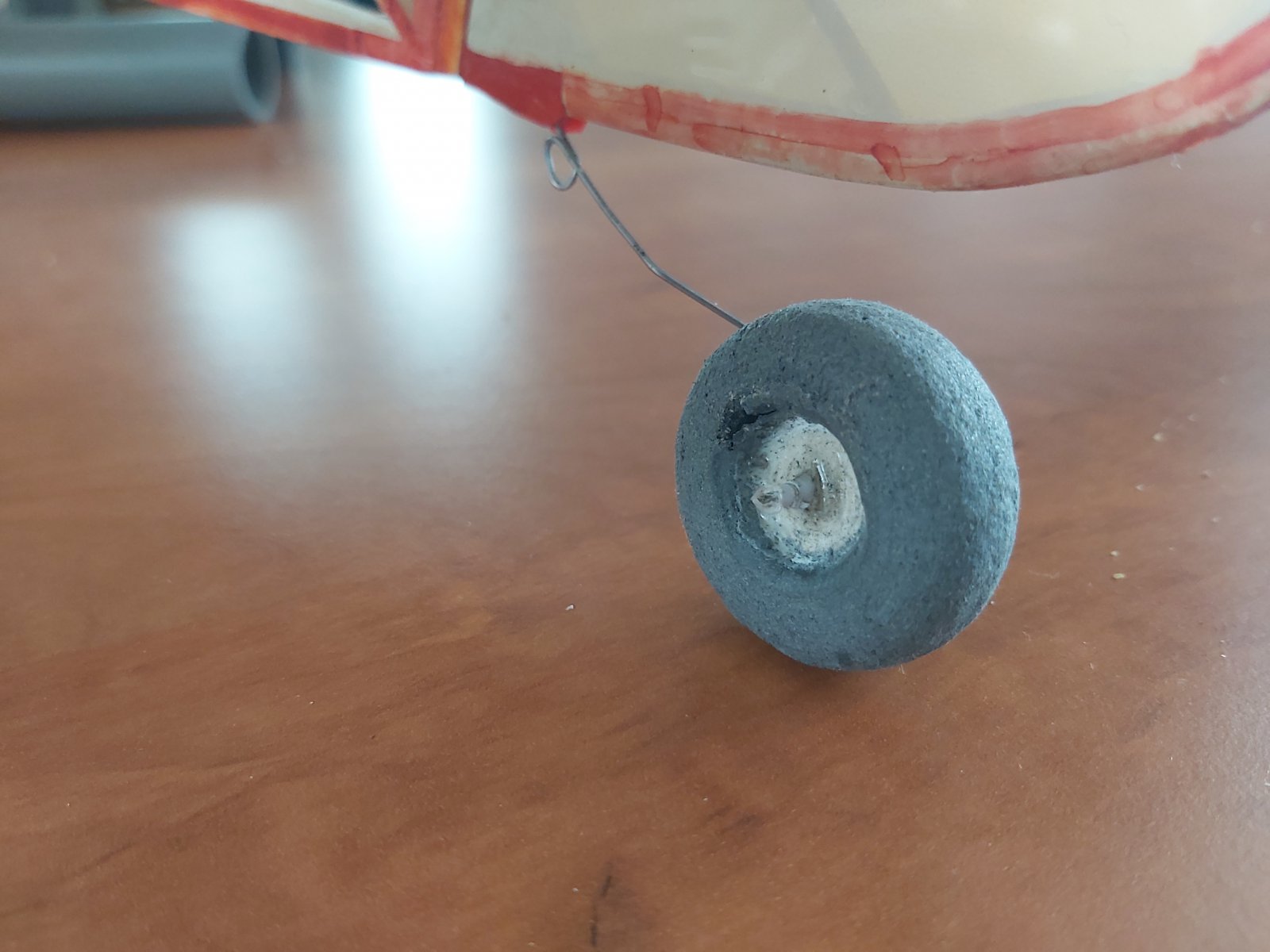

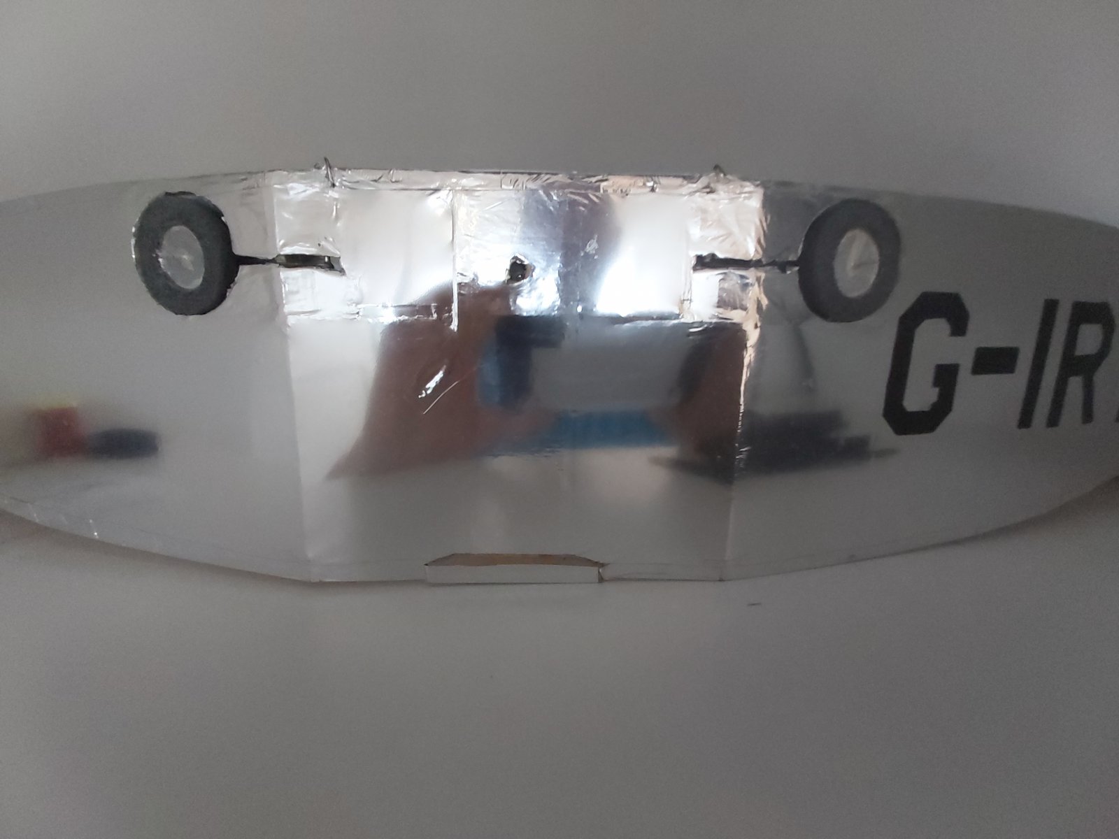

    Bij die kleine wieltjes neem ik witte bowdenkabel (binnenkabel dus) als asje, hier past mooi 0.8mm of 1mm staaldraad in. Als eindstop lijm ik er dan 2 kleine stukjes witte bowdenkabel aan de staaldraad vast.. Werkt perfect (voor mij)..
    Met uitboren zou er ook nog wel 1.2mm of zelfs 1.5mm staaldraad inpassen.
    Ik heb wieltjes gemaakt van isolatiebuis 45mm (groter paste niet in mijn vleugel van mijn Spitfire i.v.m. intrekbaar landingsgestel) 0.46 gram compleet..
