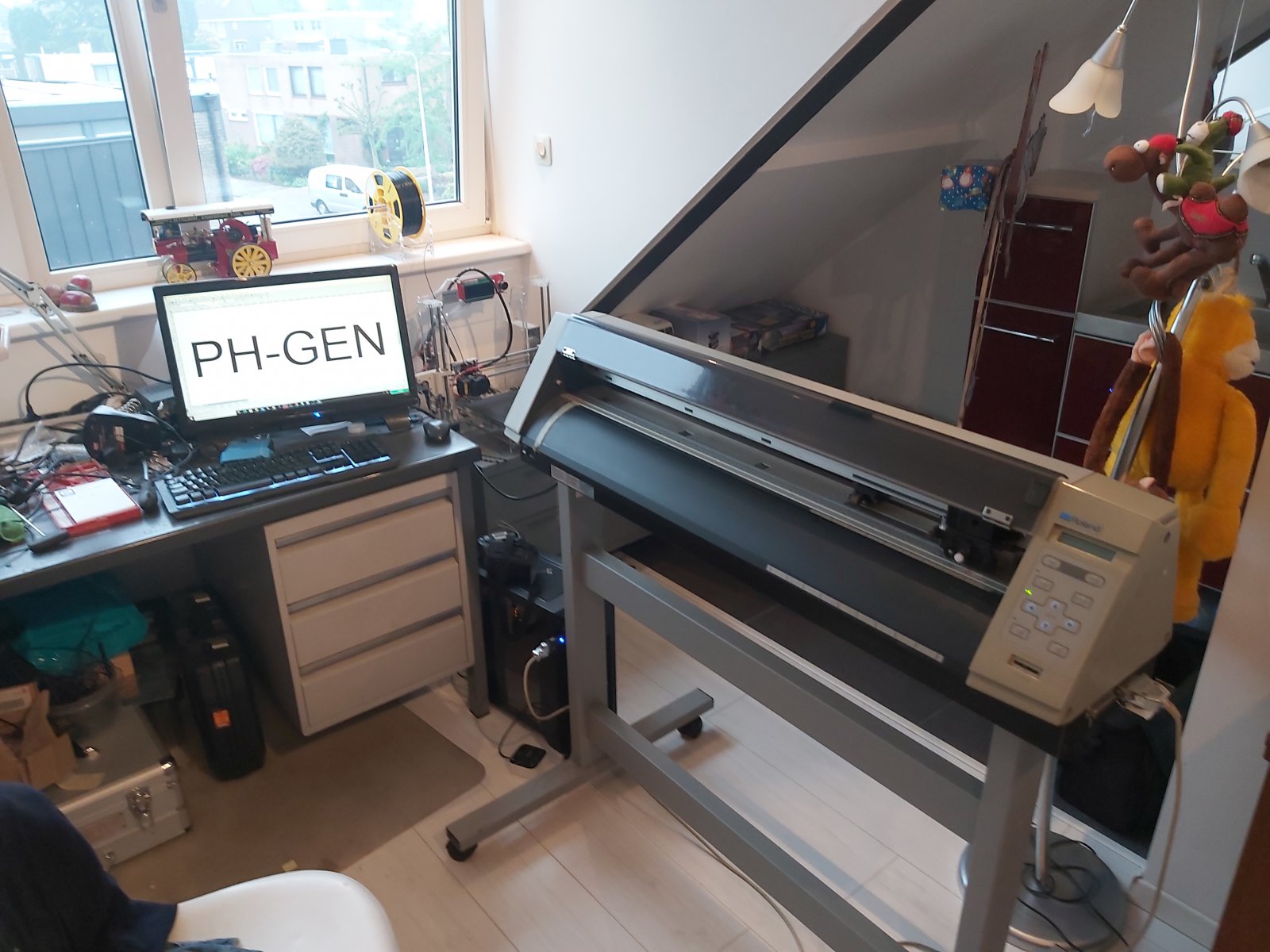

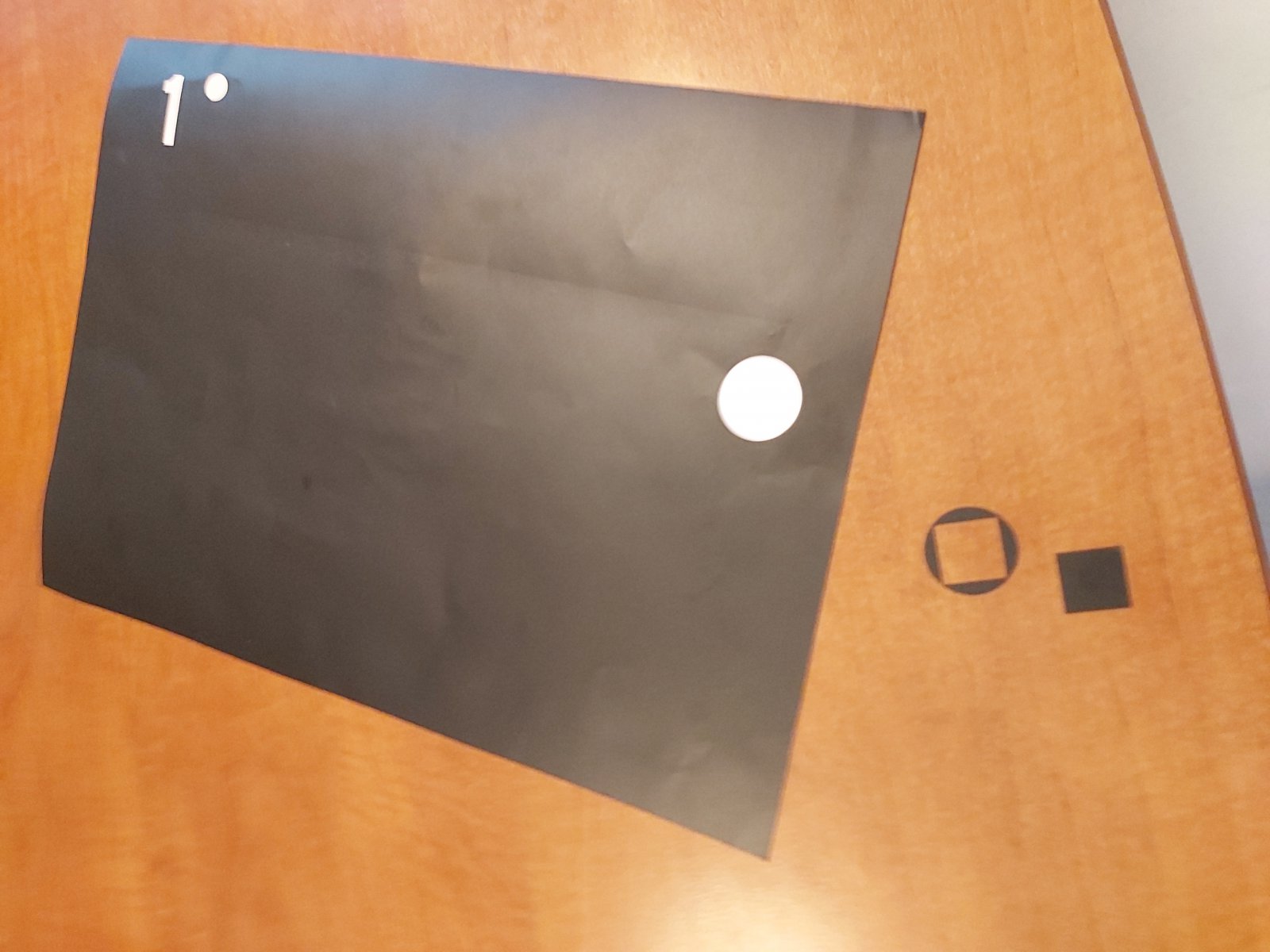

    Een beetje off-topic.... Ik heb vanmiddag een 30 inch snijplotter gekocht voor €50,- bij mij in het "dorp". Ik kreeg er zelfs een hoop zwart vinyl bij.. Aangezien google mijn beste vriend is, heb ik hem al draaiende.. Zojuist een rondje en een vierkant gesneden.. Nu kan ik mijn eigen decals maken voor mijn Piper en de Spit.. D
    Ik zat nu 2 avonden te knippen en plakken om 1 kant gedaan te krijgen dmv. sticker-vellen op mijn printer.. Ook zijn ze al uitgelopen door te landen in nat gras. Dat is nu passéé..
    De tip zag ik op de Duitse Flugmodell site..
    Om het toch on topic te houden, het worden hele lichte decals hoor.... :) ;)

    Wow, ik voorzie een nieuwe winkel waar wij onze texten kunnen laten printen. :yes:

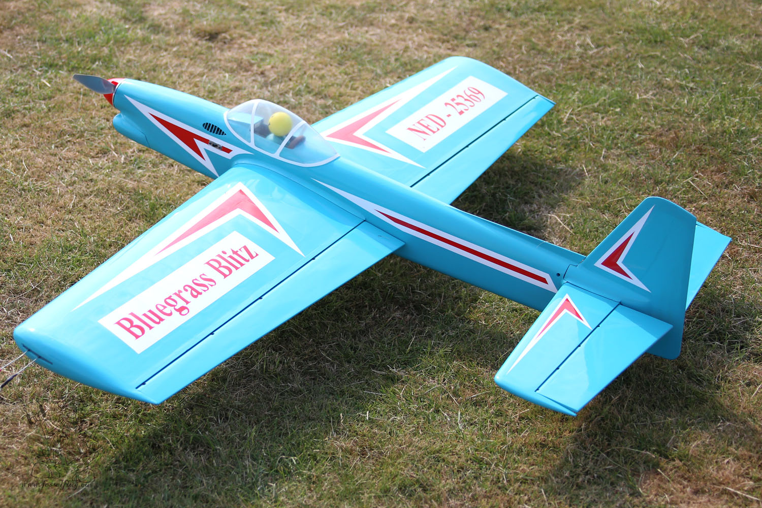

    Dit is essentiele kennis, die zeker bij het maken van "kleine" modellen onmisbaar is.
    Maar ook deze jongen is volgens hetzelfde recept gemaakt:

    Deze regel is op alles toepasbaar wat vliegt.. Het is echter een eeuwig gevecht tussen gewicht en sterkte..

    Er zijn ook modellen die met een te lage vleugelbelasting niet meer goed vliegen (op de manier waarvoor ze bedoeld waren).
    Maar licht bouwen is altijd beter dan te laat constateren dat deze kist het ook weer niet gaat worden....;)
