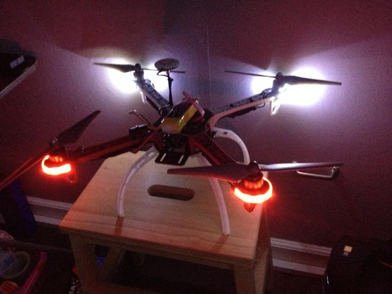

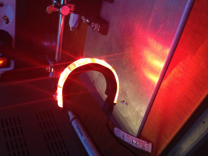

    Dat is zeker geen overbodige luxe, zie mijn foto's van m'n quad:
    Aangezien de meeste led strips 10mm breed zijn, heb ik gekozen voor clips, waar ik de leds op heb geplakt (met superglue), dit om te voorkomen dat ze deels los kunnen gaan, omdat er vocht achter kan komen, als niet de gehele led strip vast zit gelijmd, maar slechts een deel (7/8 mm). De clips zijn 10mm dik, dus de hele led strip sluit mooi aan :)
    En ik kan ze bedienen via mijn zender!

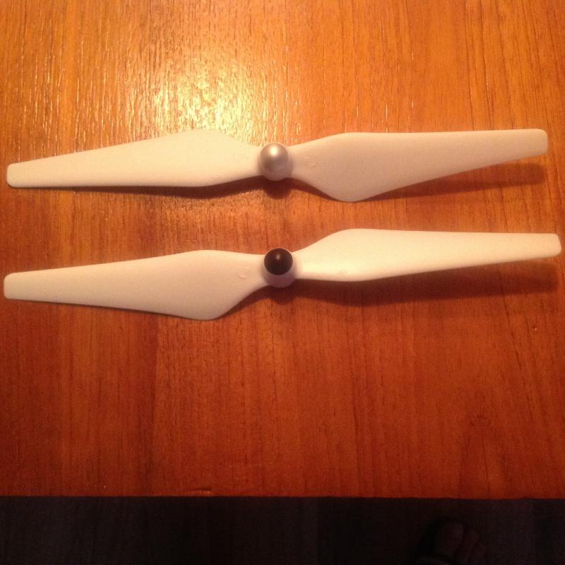

    Ik kreeg er standaard zes witte bij. Geen idee hoeveel inch ze zijn. Ik vind het wel slap spul. Nu lees is elders dat het niet raadzaam is de standaard props te gebruiken met lipos meer dat 2200 mAh. Ik heb er een 3700 mAh bij. Nu moet je de prop er bij mij gewoon opschroeven. Is dat altijd zo of kan je ook andere props gebruiken?

    Heel vroeger in het begin hadden ze andere props. 10x4.5 daar zijn toen de 10x3.8 voor de de plaats gekomen. die zjn goed. Deze waren niet zelflocking. Nu heb je de witte zelflocking. Dus de zwarte 10x3.8 kan je dan niet zo gebruiken.

    De mijne zijn licht grijs en zelflocking! Ik kijk even uit waar ik ze het goedkoopst kan krijgen. (verzendkosten zijn vaak duurder dan een paar props hier in BE) :p

    De mijne wit. Er staat alleen een nummer 9450 op. Ze zijn 9,4 x 5 inch. Kan ik nou in plaats van die selftightning props ook normale propellers gebruiken? Kan deze prop op 3700 mAh 3s?

    DJI heeft een slechte serie props gehad, meestal komen de verhalen nog van die tijd. De huidige zijn over het algemeen weer prima.

    de 10x3.8 zijn de goeden, en daarna is er niet weer iets slechts geweest...
