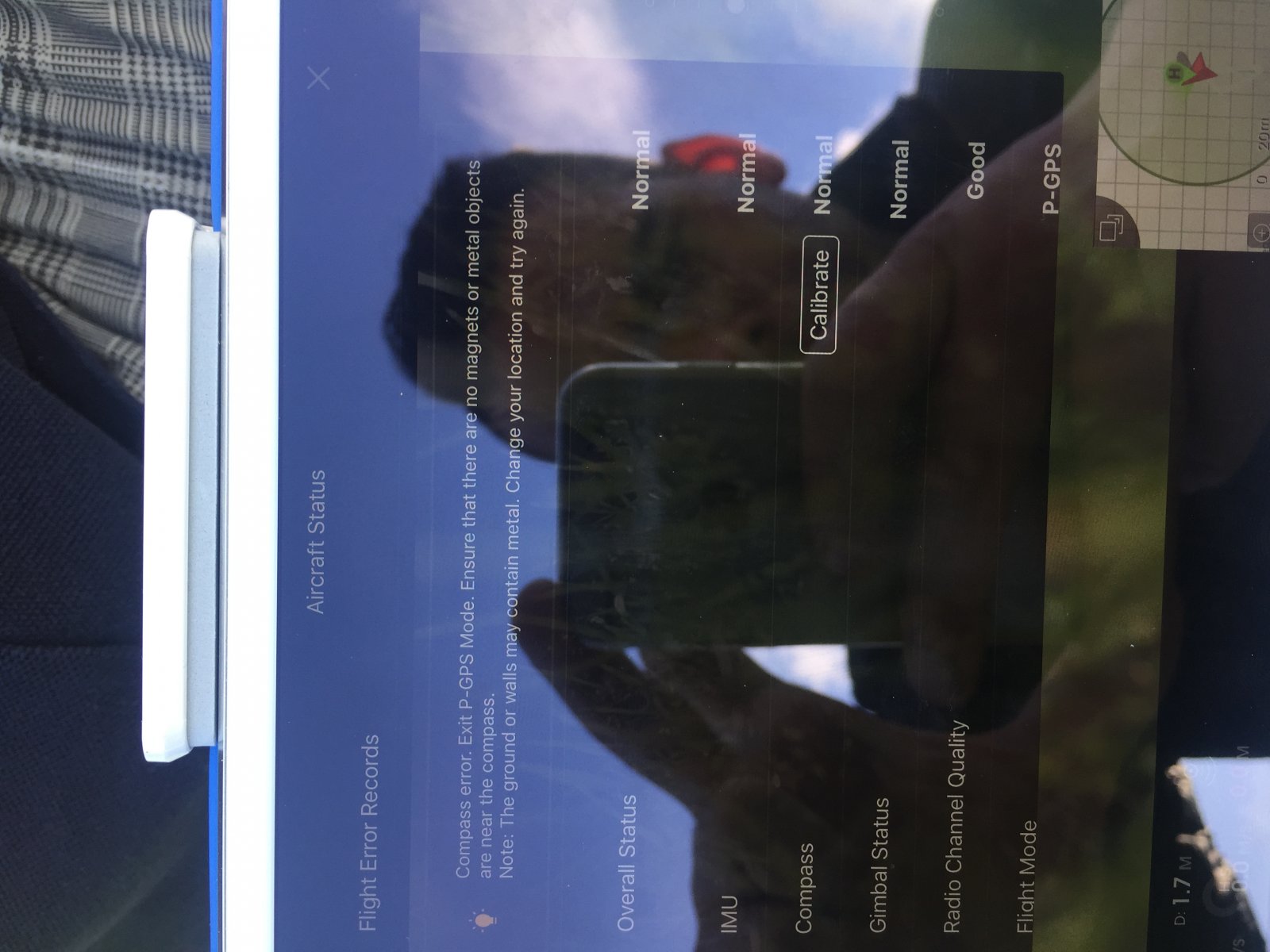

    Hallo ik ben hier nieuw!
    Ik heb een p3 advanced.
    In zes dagen tijd dat ik hem heb vind ik hem niet stabiel heb de imu gekalibreerd. Copas ex. Nu ging ik gistere vliegen en kreeg ik waar safty gos staat in het rood error compas!!!ik merkte ook wel is als ik ging vliegen als ik hem op steeg en liet hoveren dat ie lichtjes rondjes draaide zonder dat ik de controller aanraakte.ik baal wel. De standard die ik had was veel stabieler... Wie kan me helpen bedankt. Heb ook die laatste firmaware

    Wat bedoel je met "copas ex"?
    De imu calibreren doe je op een rechte tafel en je raakt de copter gedurende het calibreren niet aan?
    Ik zou het kompas weer calibreren.
    Buiten, zonder sleutels, telefoon etc in de buurt.

    Compas ect. Ja dat heb ik thuis gedaan maar krijg iedere keer compas error exit kijk dit.

    Thuis waterpas de imu gevalibreerd. Maar met de phantom dat je moet draaien buiten lukt aleen als je heb van boven pakt daarna moet je hem een kwart draaien en een rondje doen maar dan blijven de ledjes geel knipperen en gaat het beeld weg op het scherm en kan ik weer vliegen. Maar vind heb niet echt stabiel. Af en toe hovert die mooi maar die rondjes draaien echt vreem hij is 6 dagen oud. Nieuwe fiemware

    Het kompas kalibreren moet je niet thuis doen, maar buiten op het veld waar je gaat vliegen. De procedure is eerst 360 graden draaien met de Phantom horizontaal, dan met de neus naar beneden gericht nogmaals 360 graden draaien.
