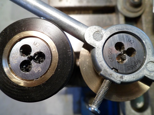

    Ja Sauerbier heeft deze ook en nog sterker, het merk waarmee ik de pasbouten heb nagesneden.
    Links de Völkel en rechts de snijplaat waarmee ik nagesneden.
    Daar dit soort kleine snijplaatjes eigenlijk slijtgereedschap is heb ik een kwartier geleden ook bij Sauerbier besteld.
    Groet. Henk.

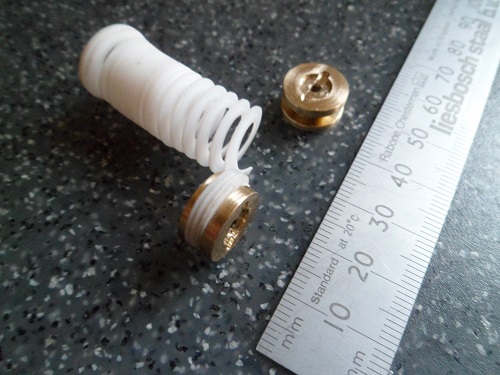

    Vandaag heb ik de zuigers gemaakt voor de nieuwe stoommachine.
    Deze gemaakt uit brons.
    De zuigers zijn ø13mm met een zuigerveer groef van breed 3mm en een kerndiameter van 6,8mm.
    De zuigerveren zijn uit Teflon.
    Op de foto, aan de bovenkant de spiraalveer ø14mm, waaruit ik de zuigerveren maak.
    Aan de linkerkant de zuiger met zuigerveren en aan de rechterkant de kale zuiger uit brons.
    Het voordeel van dit soort zuigerveren is, dat door de grotere diameter de windingen onder spanning staan en dat tevens de windingen werken als een soort van labyrint.
    Groet. Henk.

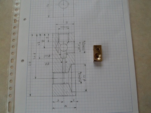

    Vandaag weer kunnen werken aan de stoommachine.
    Nu het huis voor het huis van het condenssmeertoestel.
    Dit is gemaakt uit brons met de inwendige kanalen voor de stoomaansluiting en de mogelijkheid tot afsluiten van condensaat tijdens opstarten van de machine.
    De getekende schaal is 4:1.
    Zagen van dit soort kleine onderdelen, lintzaag, doe ik niet meer.
    Ik gebruik een haakse slijper diam. 125mm met een dunne doorslijpschijf en snij het benodigde materiaal uit.
    In beide gevallen, slijpen, lintzaag moet je toch nabewerken.
    Machine kosten zijn alleen lager.
    Wordt vervolgd. Henk

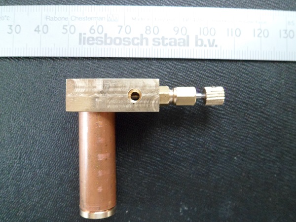

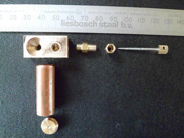

    Vandaag heb ik het naaldventieltje gemaakt.
    De spindel is uit staf ø2mm AISI 304, Werkstoff 1.4301, met M2 schroefdraad en een punt van 30°.
    De naaldafsluiter zet je tijdens opstarten van de machine dicht en voorkomt dat de olie houder, de koper buis, wordt gevuld met condensaat, waardoor de olie in korte tijd wordt uitgespoeld.
    Bij opstarten van de machine zorgt het condensaat voor smering van de teflon zuigerveren.
    Als de droge stoom wordt toegevoegd moet er gesmeerd worden, dus het ventiel enkele slagen openen.
    De stoom kan nu door het dunne kanaal ø1mm bij de olie, zal condenseren naar water en dit water zal de stoomolie omhoog drukken in de stoomtoevoer naar de cilinders.
    Water is nu eenmaal zwaarder dan olie.
    In elkaar gezet, bijna gereed voor hardsolderen, de cilinderaansluitingen moeten nog gemaakt worden.
    Na enige tijd is de olie op en zit de houder vol met water.
    In de vorige uitvoering had ik een aftapschroef, maar dit was onhandig, daar deze aan de onderkant bij een hete machine zit.
    Nu trek ik met een injectiespuit met een lange en dikke naald het water vanaf de bovenkant eruit.

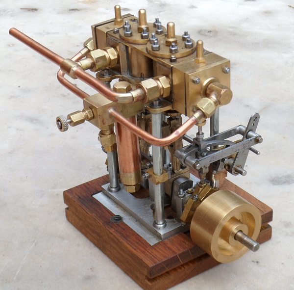

    Op onderstaande foto is te zien hoe het condenssmeertoestel zit op de oude machine.
    Nu is ook de volgende stap te zien, maken van de trekschalmen voor de schaarverstelling.
    Wordt vervolgd. Henk.
