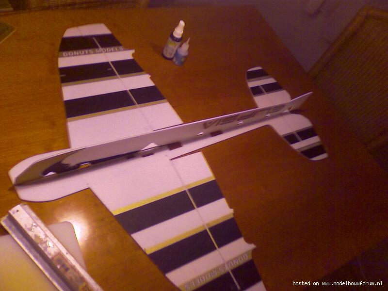

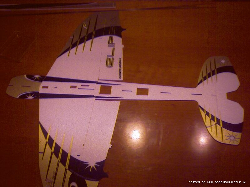

    Het hele rompje.. gelijmd en al. Slordig detail van Donuts is dat de zwarte pijlen aan de achterzijde van de vleugel niet goed gespoten zijn, ze lopen niet goed door.

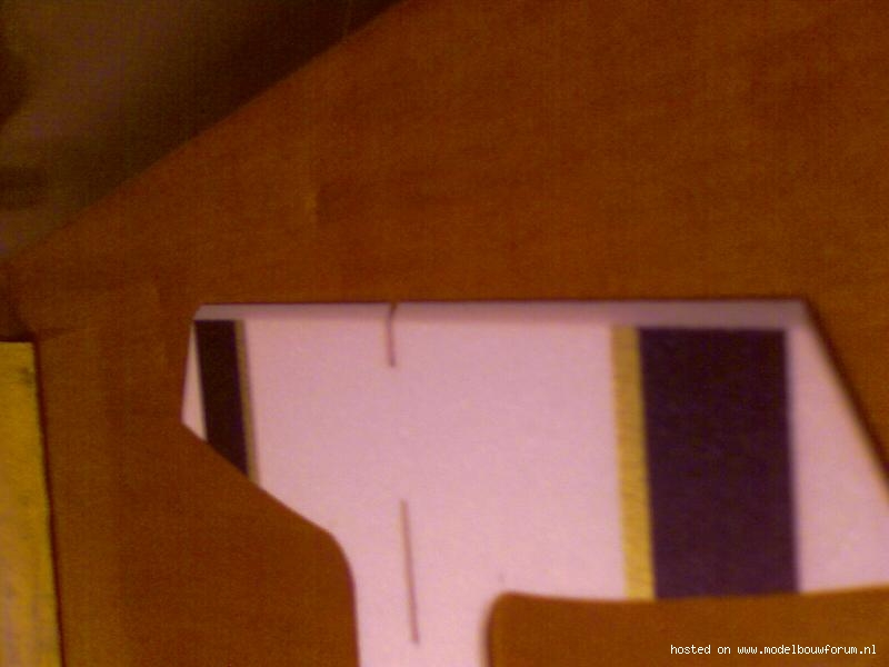

    Scharnierlijnen.. men wil altijd dat je ze onder 45 graden afsnijdt, maar dat is in mijn beperkte ervaring met kitjes geen succes. Je moet dan toch altijd iets van de breedte van het scharnier afhalen.. ik schuur het tegenwoordig met een great planes schuurlat en papier korrel 120.
    In de handleiding willen ze de scharnierlijn aan rompzijde afschuinen.. ik deed dat altijd aan roerzijde, maar het is natuurlijk arbitrair, dus handleiding gevolgd.. wederom geschuurd:
    Nadeel van dit kitje, nou ja, is dat ze er vanuit gaan dat je aan de bovenzijde depron strips oplijmt als 'verstaging'. Dat ga ik dus neit doen, vanwege het gewicht, ik ga aan de onderzijde carbon verstagingen maken, zoals gebruikelijk. Nadeel is dat het kitje zo gesneden is dat je de bovenkant eerst zou fixeren, de onderkant heeft maar 1 punt waar hij 'door' de romp gaat, voor de rest staat hij er los op. Secuur lijmen dus:

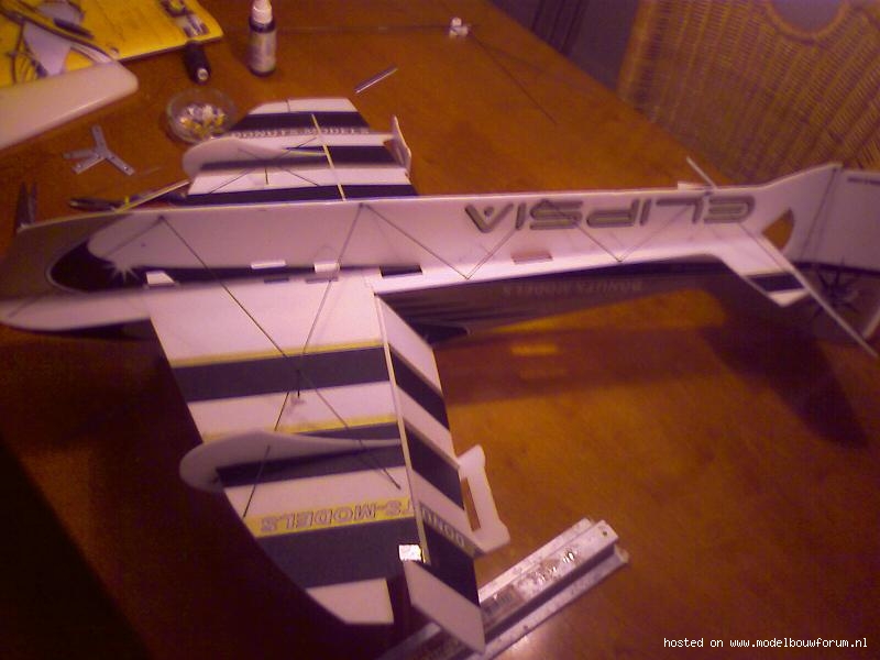

    Het hele ding is nu 'ruwbouw' klaar. Alle verstagingen zijn aanwezig, alle roeren, het geheel is verlijmd.
    De rompverstagingen zijn relatief dik omdat ik niet dunner had, maar ik moet er ook bij zeggen dat de dunste rompverstagingen die ik gezien heb, volgens mij volstrekt zinloos zijn, daar die niets aan stijfheid toevoegen. Het geheel voelt in elk geval robuust aan, stukken steviger/minder flex dan mijn Nexus.
    Wat nu nog moet gebeuren, is inbouw van de electronica en aanbrengen van het landingsgestel.
    Totaalgewicht van wat er op de foto staat is 61,49 gram. Als ik daar de gewichten van de resterende spullen bij optel, kom ik op 130 gram uit, waarbij ik 5 gram marge heb aangehouden. Dat is nog met 21 gram voor een Himodel 300mAh 2s pakketje, wat ik halverwege januari kan vervangen door een 14 grams 240 2s Zippy pakketje. Ik heb ook nog 22 gram voor de motor gerekend, terwijl ik die nog ga bijslijpen zodanig dat het geheel op 19.5 gram uit gaat komen.
