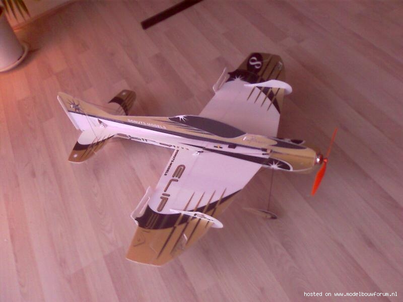

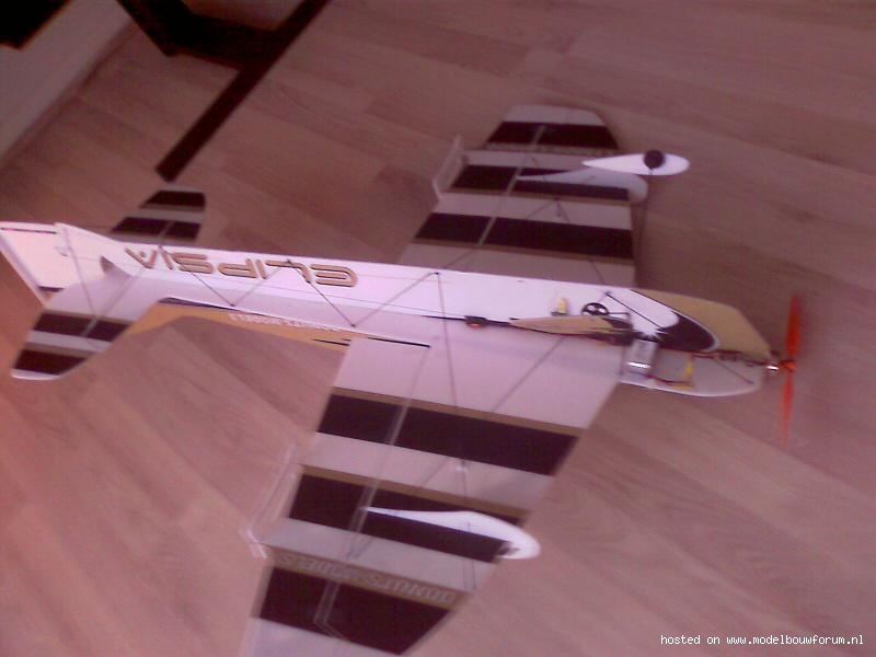

    Nog wat foto's van 'the finished produit'

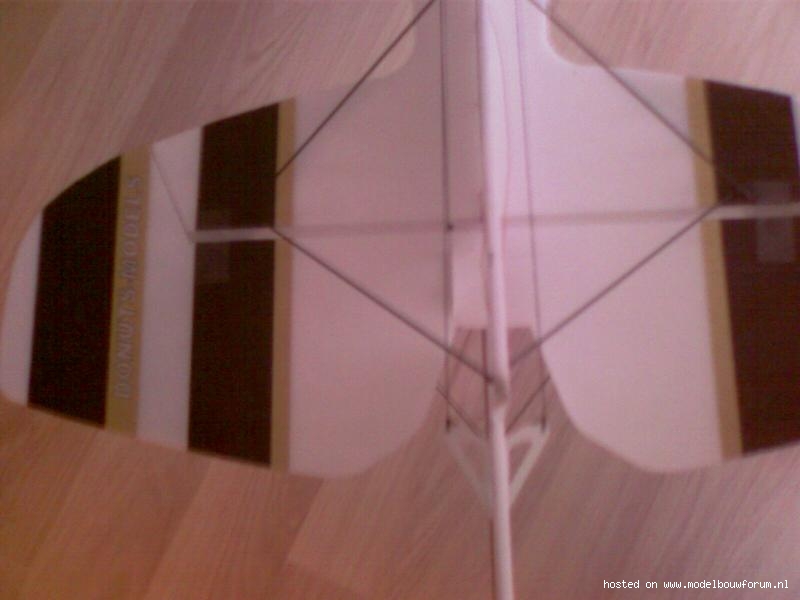

    Hier kun je iets zien van de pull/pull op het rudder.. mobiel niet goed in closeups, helaas
    Zit mijn hoofd te pijnigen voor locaties om 'm toch nog heel even de lucht in te krijgen voor morgen.. zit te overwegen vanavond laat even naar station utrecht te gaan :p
    De D47's doen het overigens prima rechtstreeks op de lipo. De snelheid valt mij wat tegen, ze zijn wel sneller, maar niet dramatisch.
    Ik heb 'm gebouwd volgens handleiding, dus de servo's zitten niet op 1 plek zoals je veel ziet.. dat komt ook goed uit, want het ding is minder staartlastig. Het lipootje kan nu ongeveer op de plek van de aileronservo en dan ligt het zwaartepunt midden tussen de opgegeven waardes.
    qua bedrading, ik heb hier nog de draadjes net buiten de servo afgeknipt en vervangen door lakdraad. Vanaf de regelaar naar de aileronservo 0.5 mm, vanaf de aileronservo naar rudder 0.3mm en vanaf rudder naar hoogte ook 0.3mm. Vanaf regelaar naar ontvanger 0.3mm en alle signaaldraden oom 0.3mm. Dat zou nog marginaal lichter kunnen, ik heb ook 0.1 en 0.2, maar 0.1 is denk ik echt te dun.
    De Dymonds zitten qua constructie heel anders in elkaar dan de servo's die ik eerder op dieet gezet had, vandaar dat ik er met dit kistje nog niet mee begonnen ben, maar ook op de dymonds verwacht ik nog wel iets van 0.5~1 gram te kunnen winnen door overbodig plastic weg te halen. De ruimte is er wel om te winnen.. als straks de Clik binnenkomt, die moet zo licht mogelijk worden. Daar komt ook het CBM motortje op, dat wordt dus de 'high-end' setup.
    Vooralsnog maak ik mij zorgen over de ontvangst.. binnen begint het toestelletje nu redelijk snel te storen, terwijl dit de ontvanger is die ik al vaker gebruikt heb. Ik heb de antennedraad vervangen door lakdraad, iets korter, want er zat een enorm lange antenne aan. Denk dat ik die straks toch nog maar ga vervangen door een langere.. als ik 't niet kan testen voor morgen, wil ik graag eerder weten of het stoort of neit :p
    Iemand ervaring hiermee? Ik weet dat ontvangers ook de - kunnen gebruiken als 'tegenpool' en daar heeft ie nu wel erg weinig van. Misschien een metertje - draad eraan solderen?

    Het carbon wat er op zit, weegt in totaal (de verstagingen) 1.5 gram. Dus daar kun je maximaal 1.5 gram op besparen. Jij zult waarschijnlijk zuiniger lijmen dan ik, dus dat is 1 gram lijm minder. Je ontvanger is 3 gram lichter, je motor 5, dus dat is 8. Je accu ga je niet lichter krijgen, hooguit 1 gram. Bij deze lipootjes is strippen niet zo zinvol, deze lipootjes zijn ook al gestript, winst per lipo: 1 gram.
    Dus in totaal, als je voor het maximale gaat, win je ongeveer 10 gram tov mij. Veel meer dan dat gaat je echt niet lukken, zeker niet als je geen pull pull maakt, want dat kost je weer 2 gram. Het is niet mijn bouwen, maar het depron wat dit kistje zwaar maakt. Zie ook de vergelijking met de Nexus: al iets van 12 gram zwaarder door het depron alleen. Ter vergelijk; mijn nexus met exact dezelfde setup maar iets zwaardere servo's, woog 122 gram.
    Het zou wel een hele goede kandidaat voor 'milling' zijn dit kitje. Hij is echt zonder verstagingen al redelijk stijf, dit depron is veel te stevig. Denk dat je er wel 15 gram af kunt 'millen' (gebaseerd op het idee dat de vd. verchten 7 gram van een clik afmillden). Dan nog 2 gram winst op de servo's maken met heel veel werk, en jouw setup erop, kijk.. dan kom je wel ergens..
    Huh? ze geven een bereik van 2cm op voor het zwaartepunt, waar heb jij de jouwe op gezet dan? Ik heb 'm nu precies in het midden gezet.
    Heb er net heel even (zeg 20 seconden) buiten mee gevlogen, maar kan er niets anders over zeggen dan dat het vliegt. Ik denk windkracht 4~5 hierboven nu, in de luwte tussen de huizen veel turbulentie, valwinden, enz. Dat is dus meer 'redden wat er te redden valt' dan vliegen, laat staan dat je er iets zinnigs uit kunt destilleren over het vlieggedrag. Ja.. hij doet het, dat is alles :p
