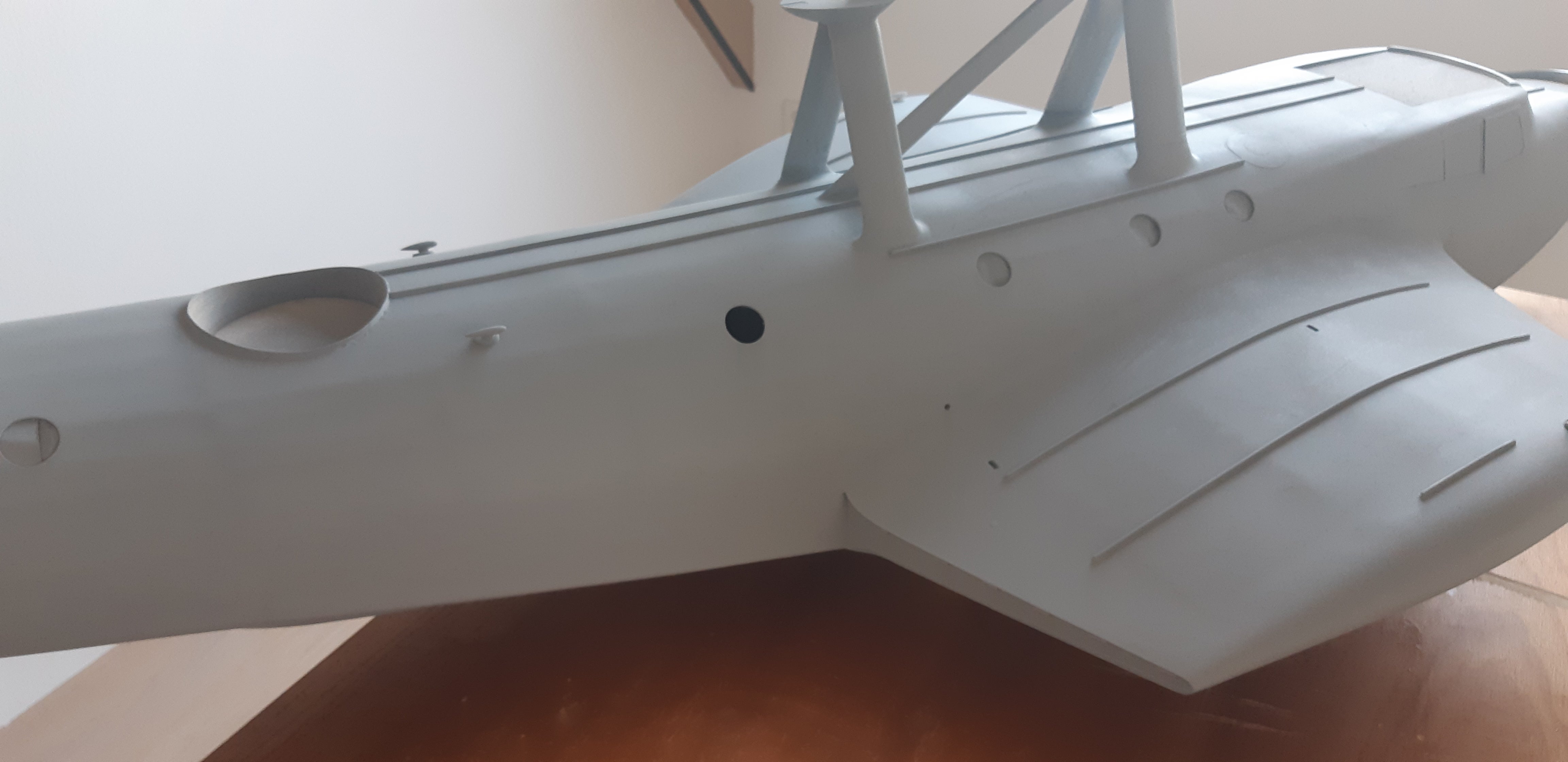

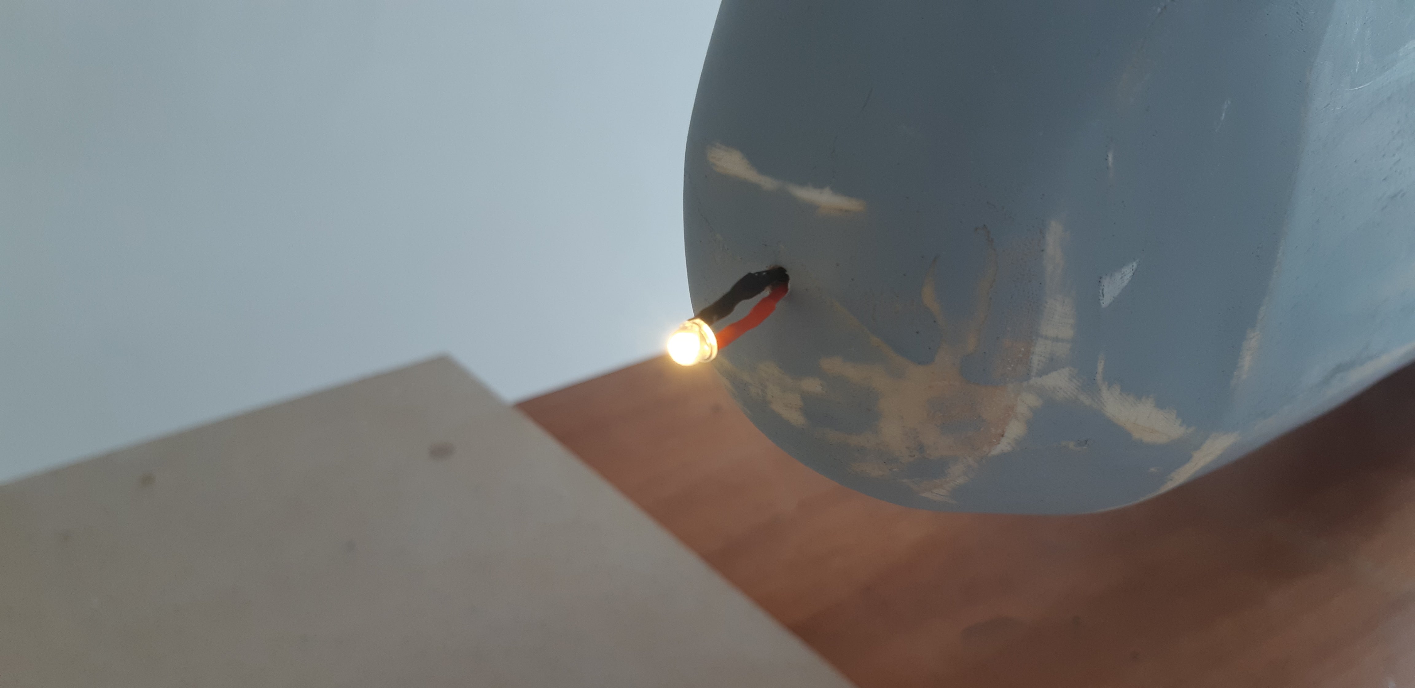

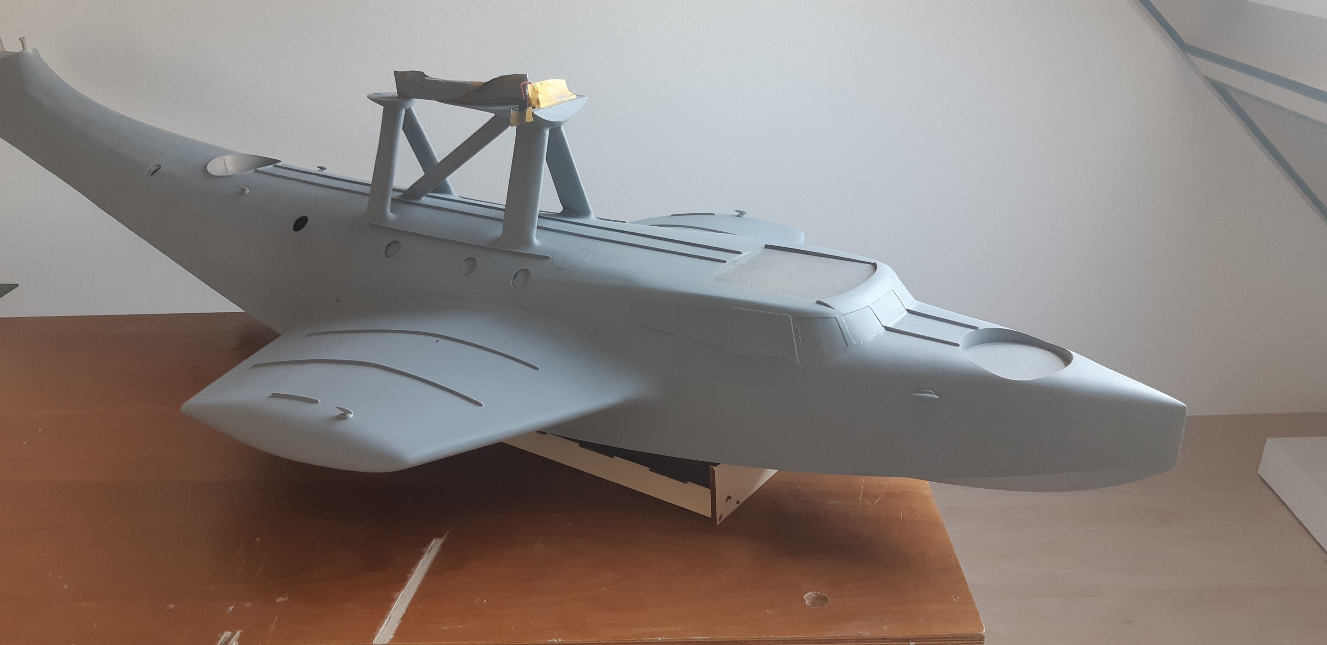

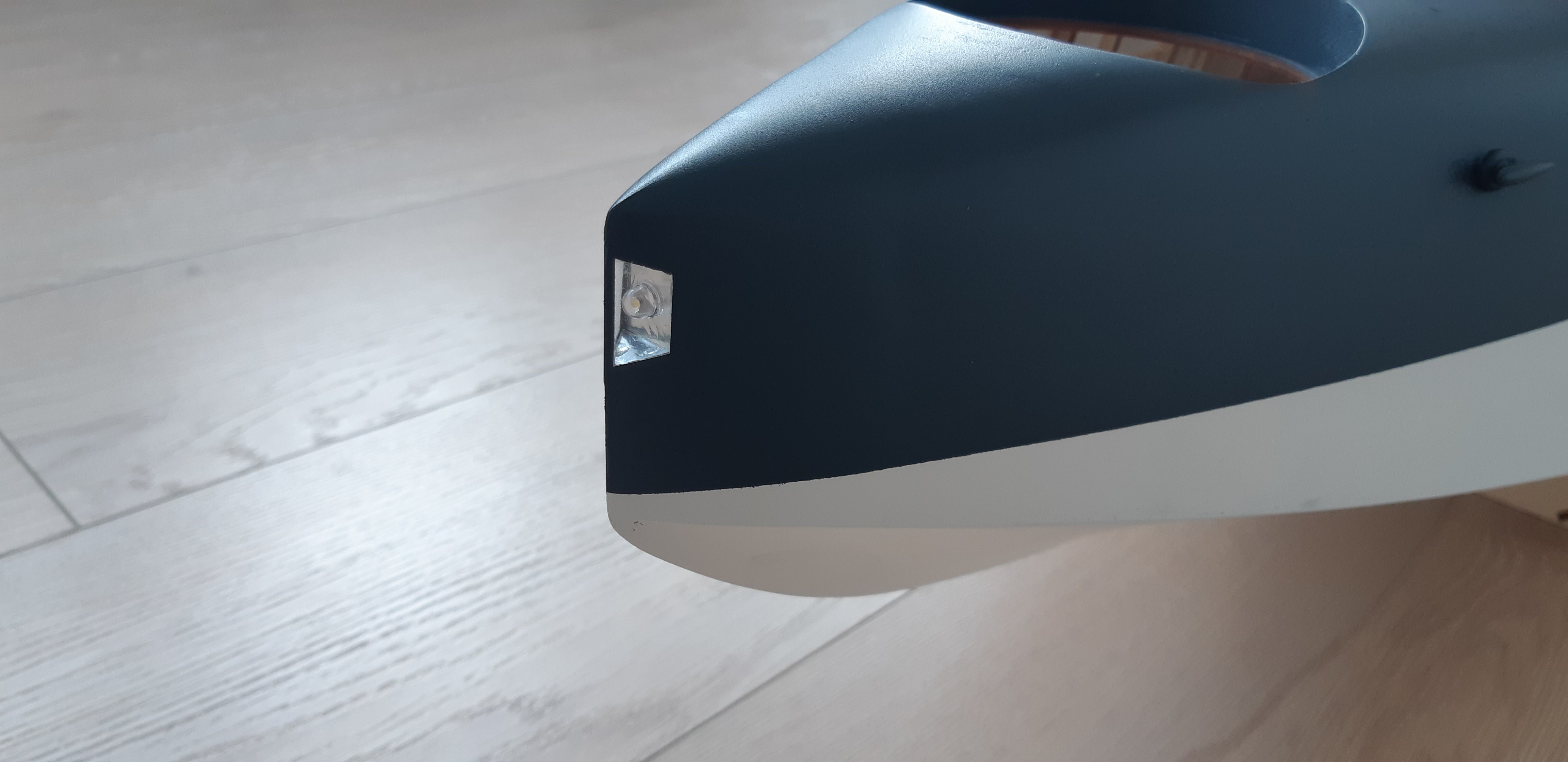

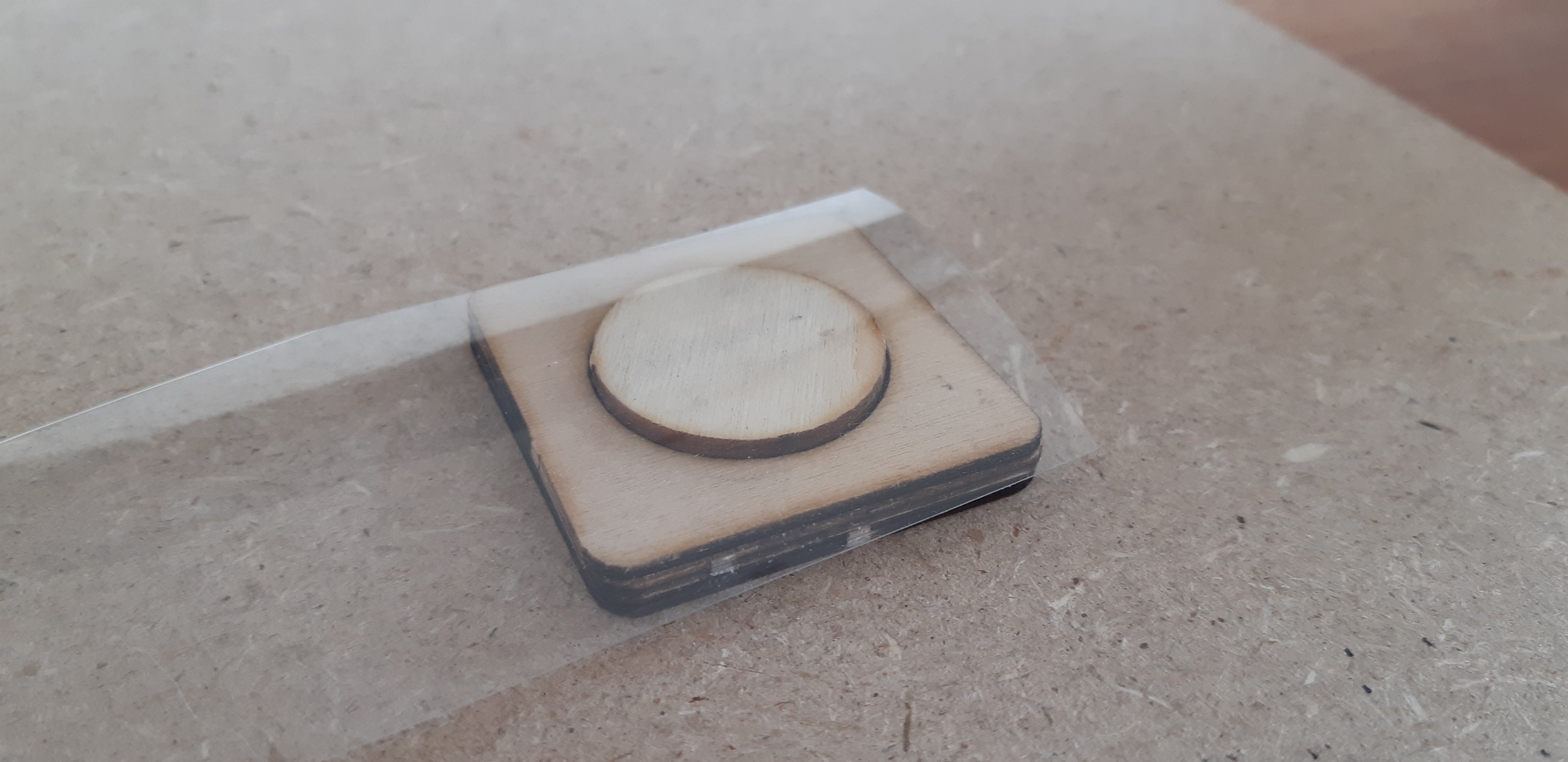

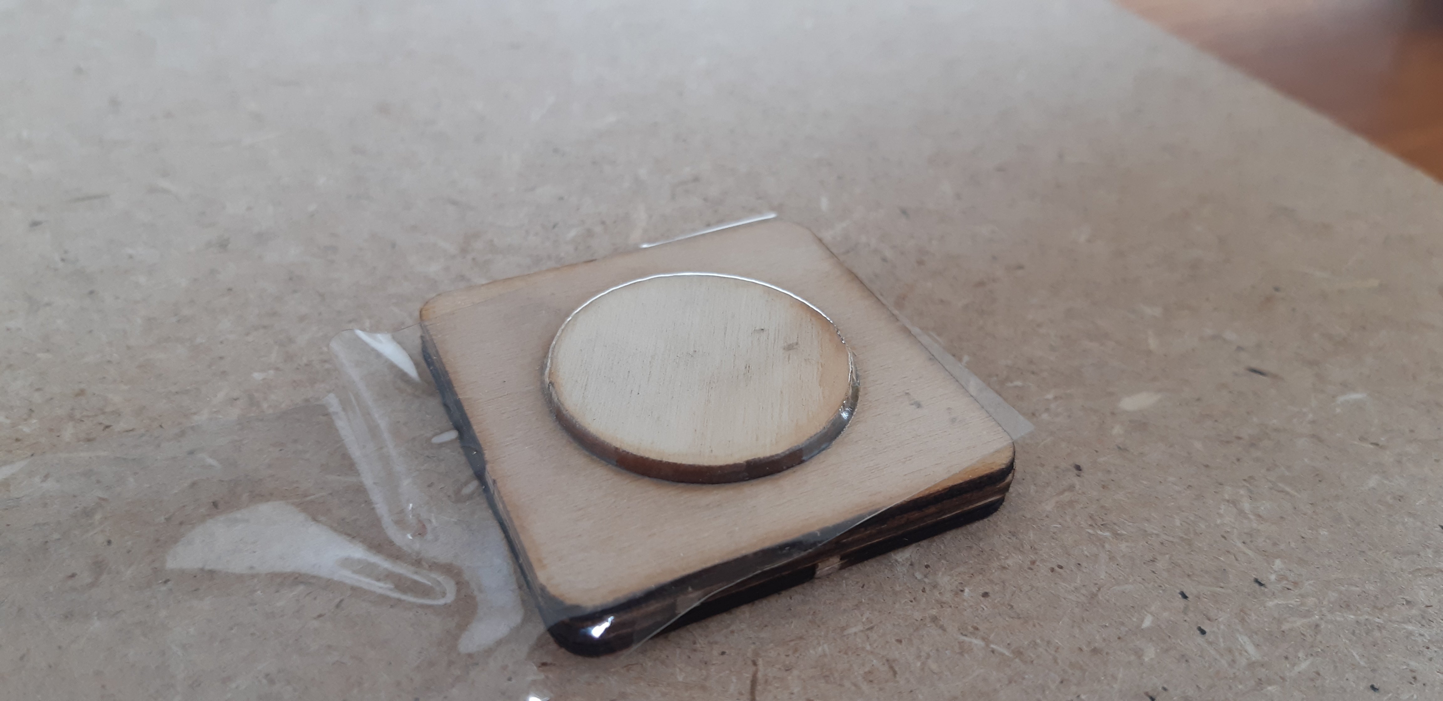

    Lampje op de achterkant en alvast wat raampjes gemaakt. De 3d geprinte kikker haken op zijn plaats en de boel weer afgeplakt. Klaar voor de laatste laag primer.
    Mvg,
    Bart

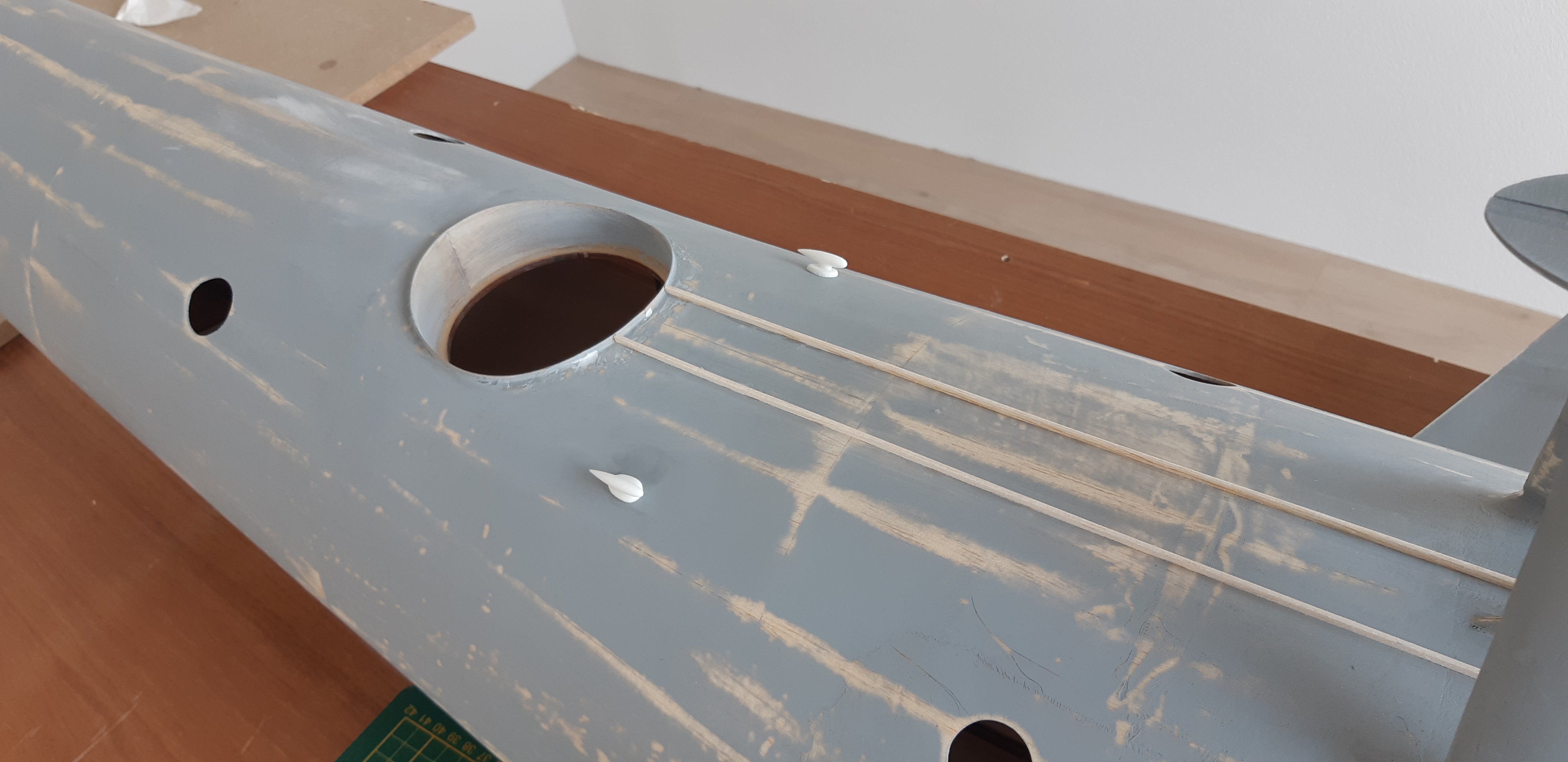

    Laag primer zit er op. Na het weekend schuren, komende dagen veel werken dus eerder geen tijd helaas. Verder begonnen met het schilderen van de dummy motoren en 3d geprinte details.
    Mvg,
    Bart

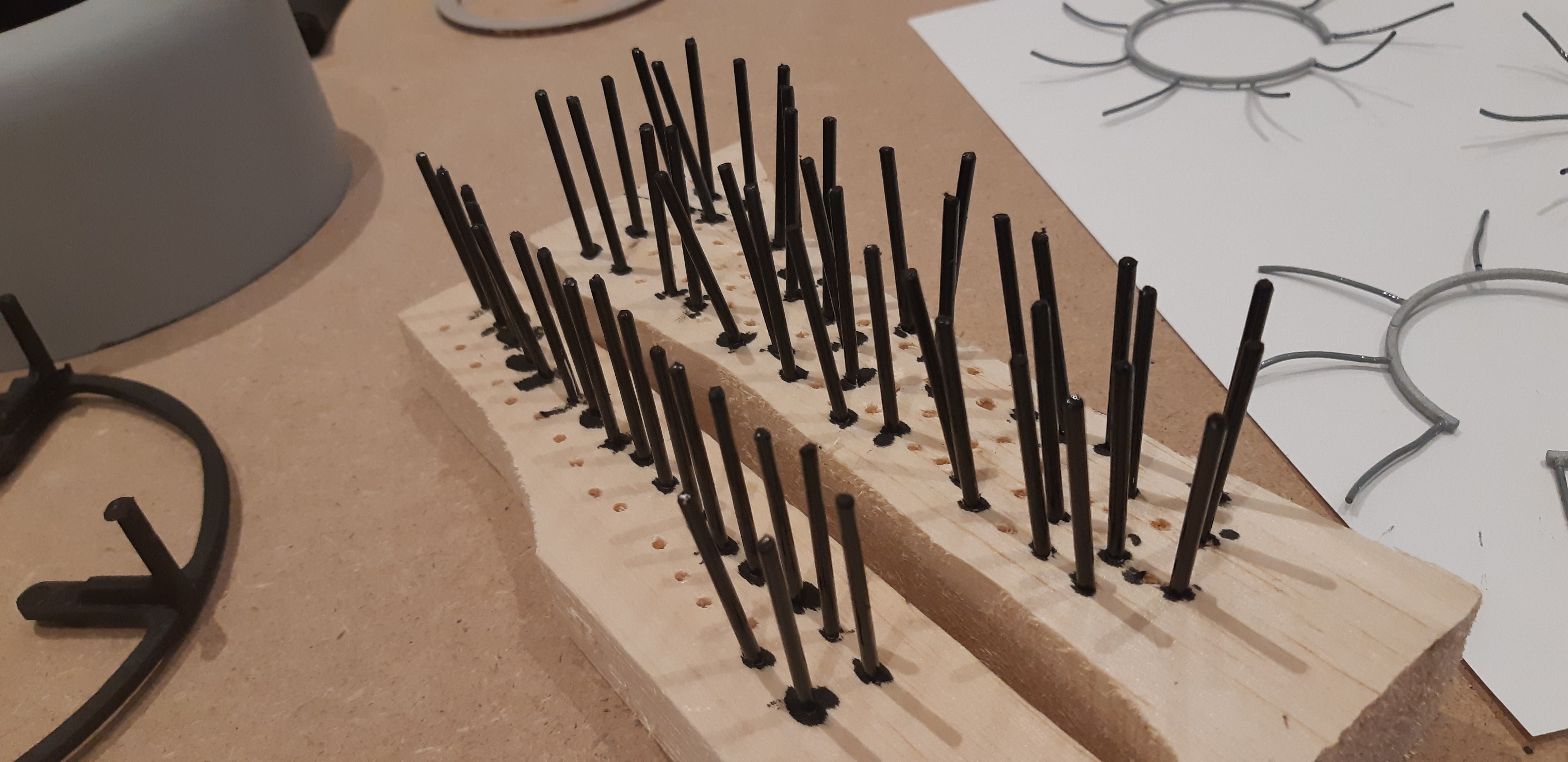

    Binnenzijde van de cowl mat zwart gespoten:
    Dummy's en details voorzien van een basislaag mat zwart. De kleuren doe ik later met humbrol verf.
    Romp weer mooi primer grijs :)
    AER, PapaHotel, ramses en 7 anderen vinden dit leuk.

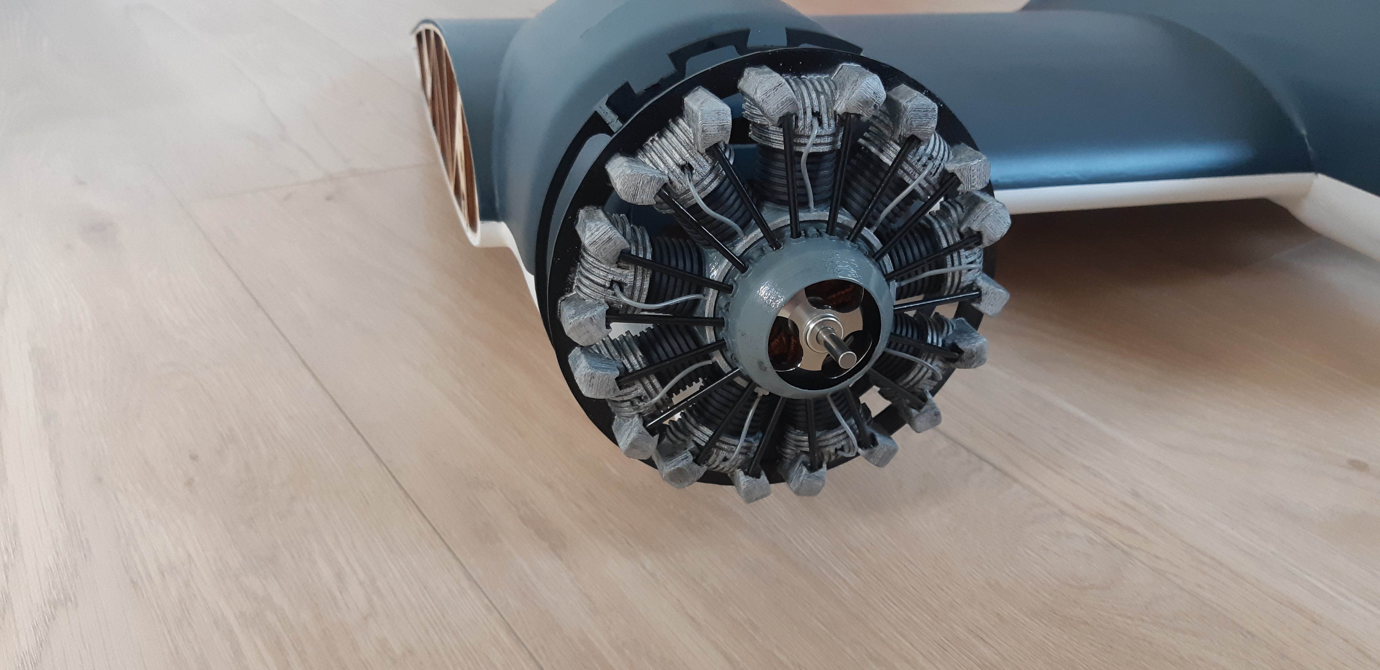

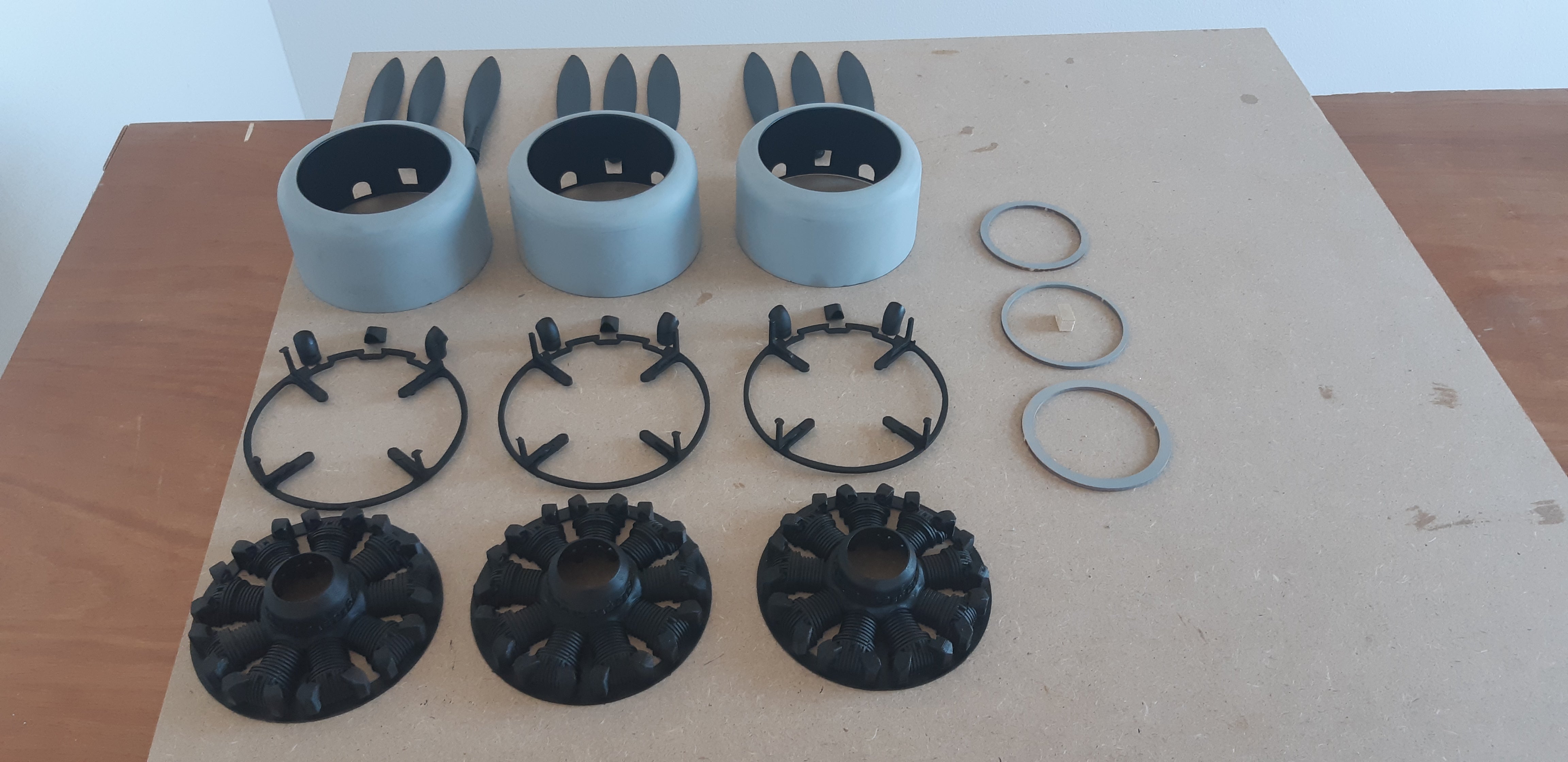

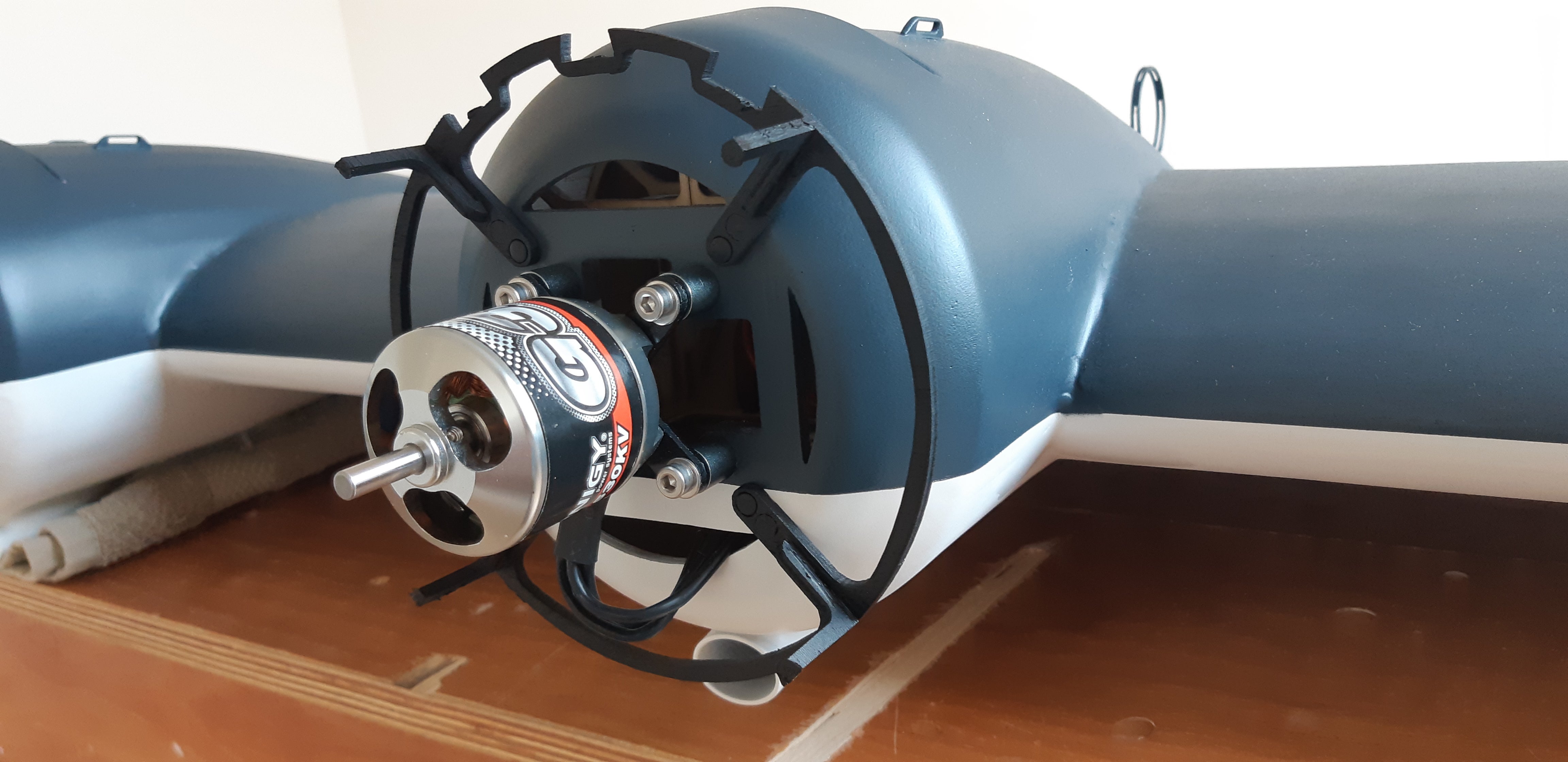

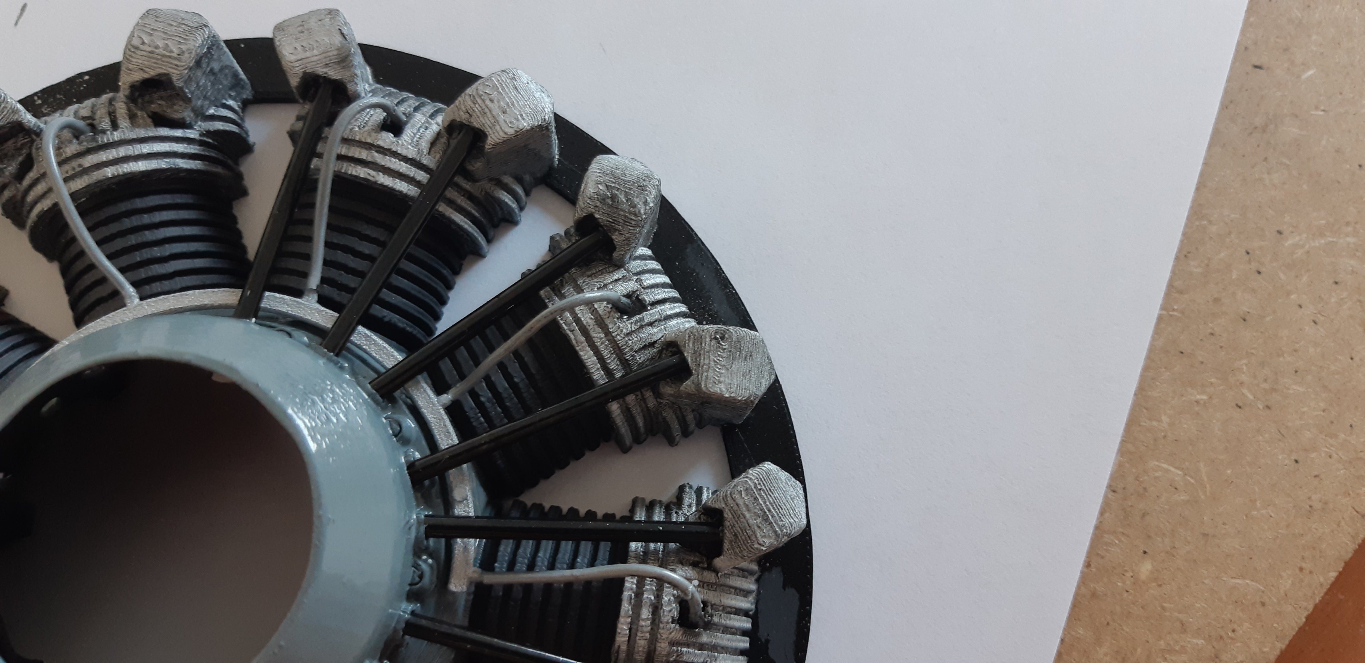

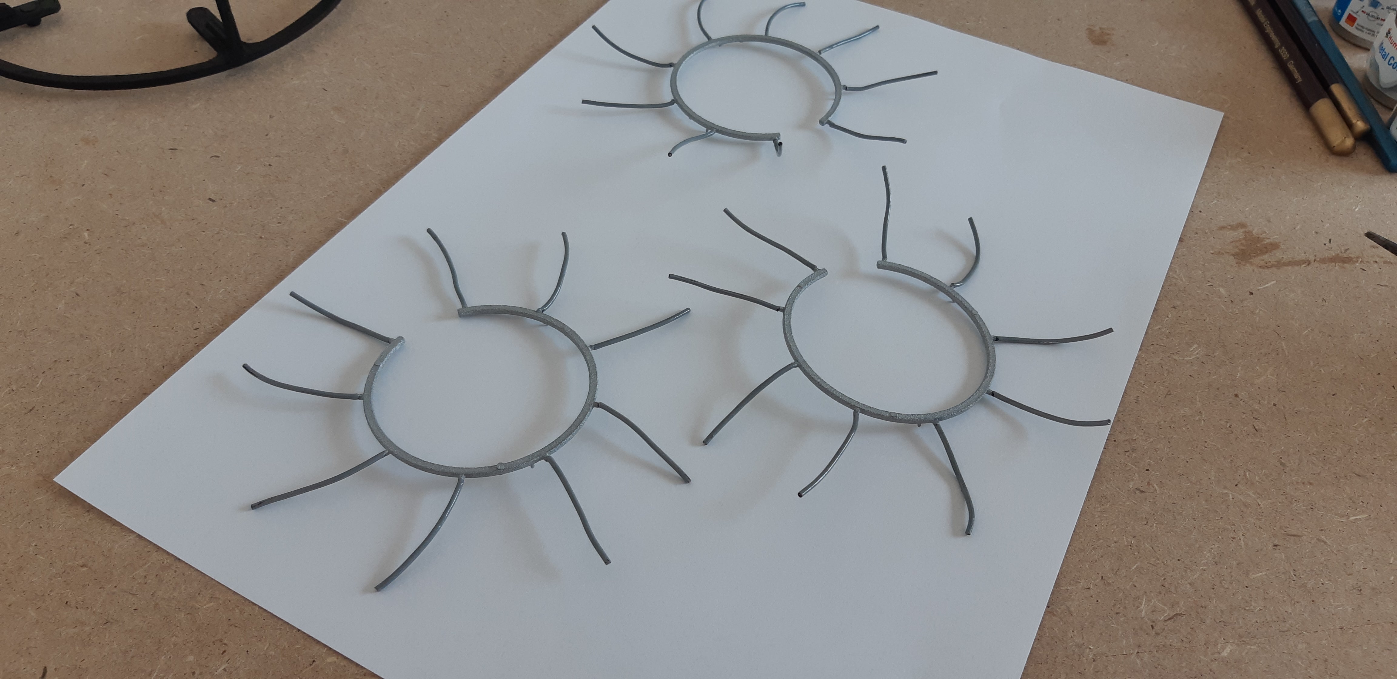

    In de garage word er druk geschuurd aan de romp. En in de overige kleine stukjes vrije tijd heb ik gewerkt aan de dummy Wright Cyclone's. Na de basislaag van mat zwart zijn de diverse delen van een kleurtje voorzien met Humbrol enamel.
    Onderstaand een klein foto verslagje :
    Mvg,
    Bart

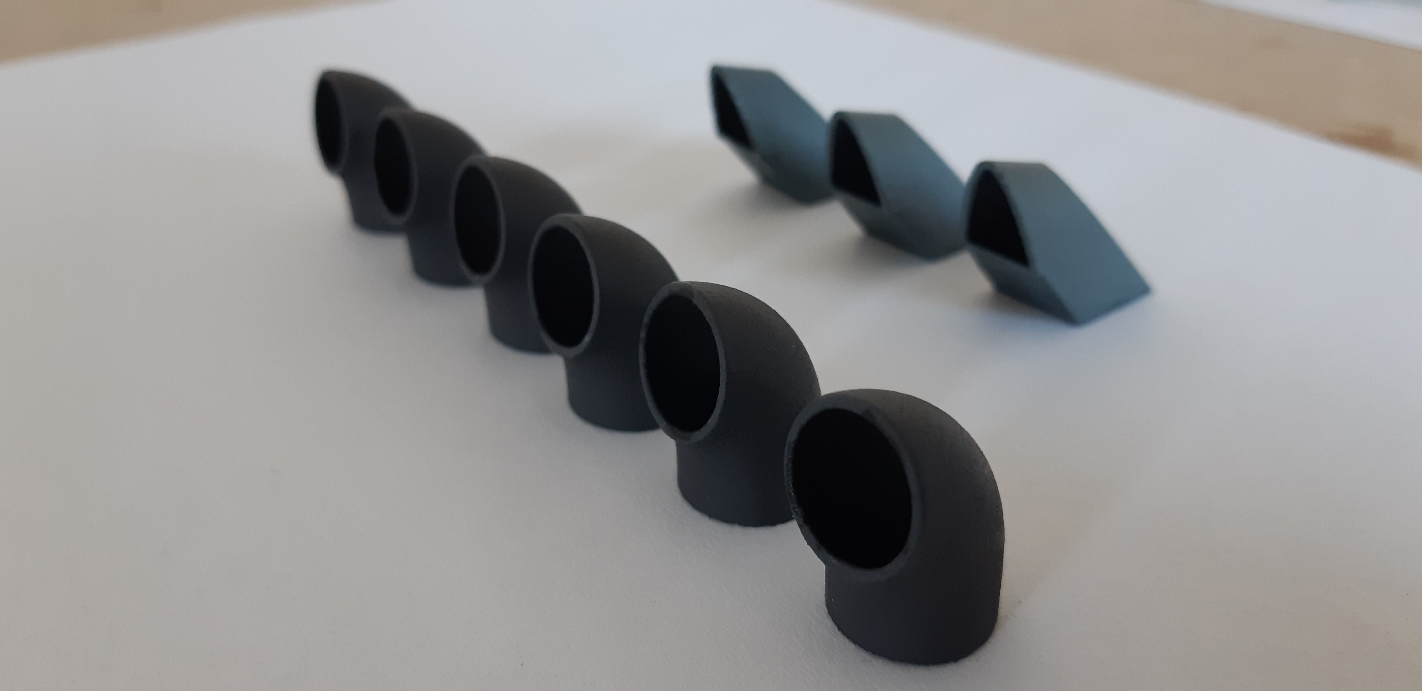

    Uitlaat pijpjes en lucht inlaten.
    Schilderen van de 3d geprinte motoren.

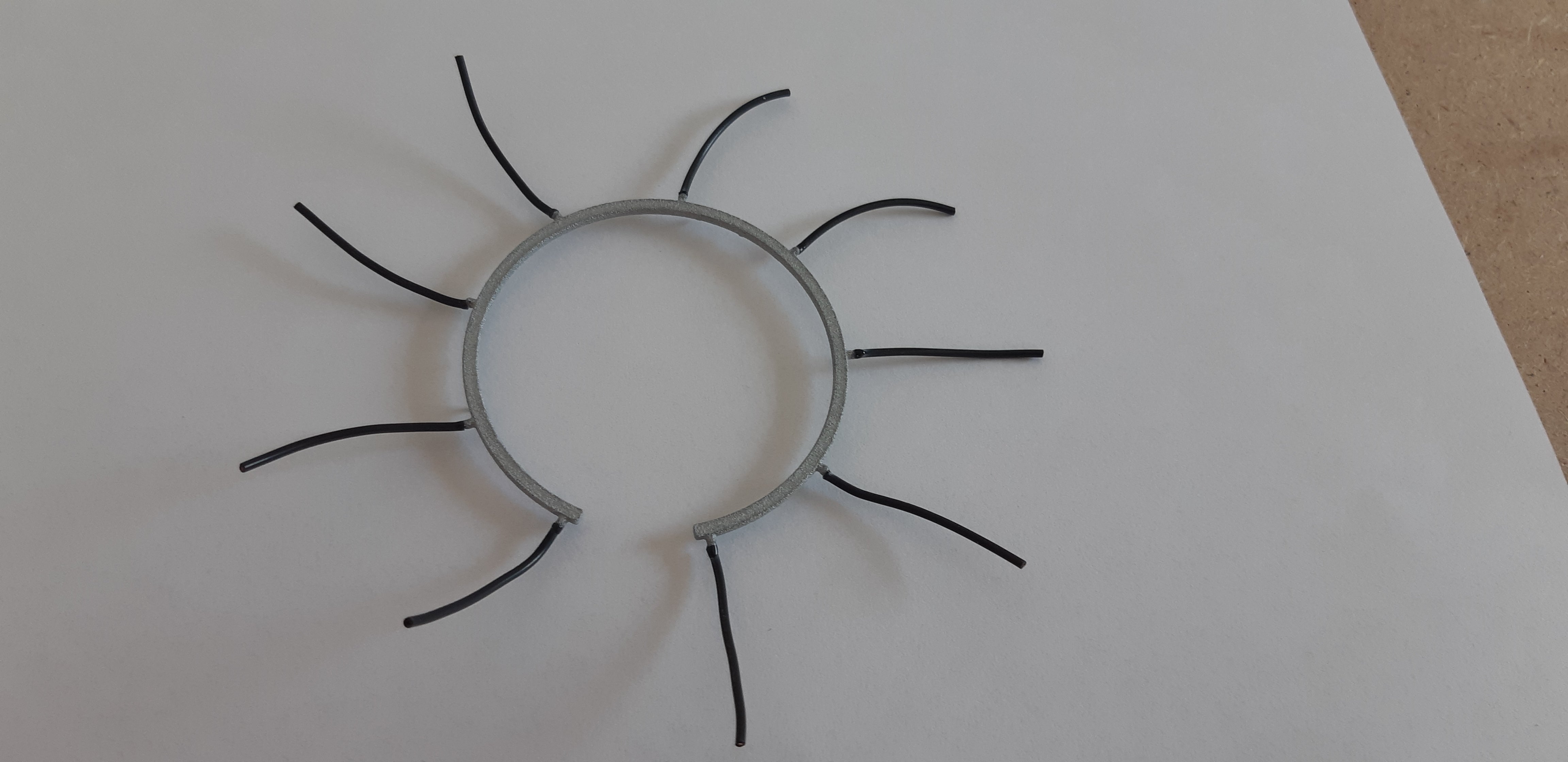

    Ring voor de ontsteking. Kabels gemaakt van dun draad en later voorzien van een kleurtje.
    Stoterstang buizen 2.5mm plastic staaf.
    Eé'n voor een voorzichtig de stangen op zijn plaats lijmen.
    Het resultaat.

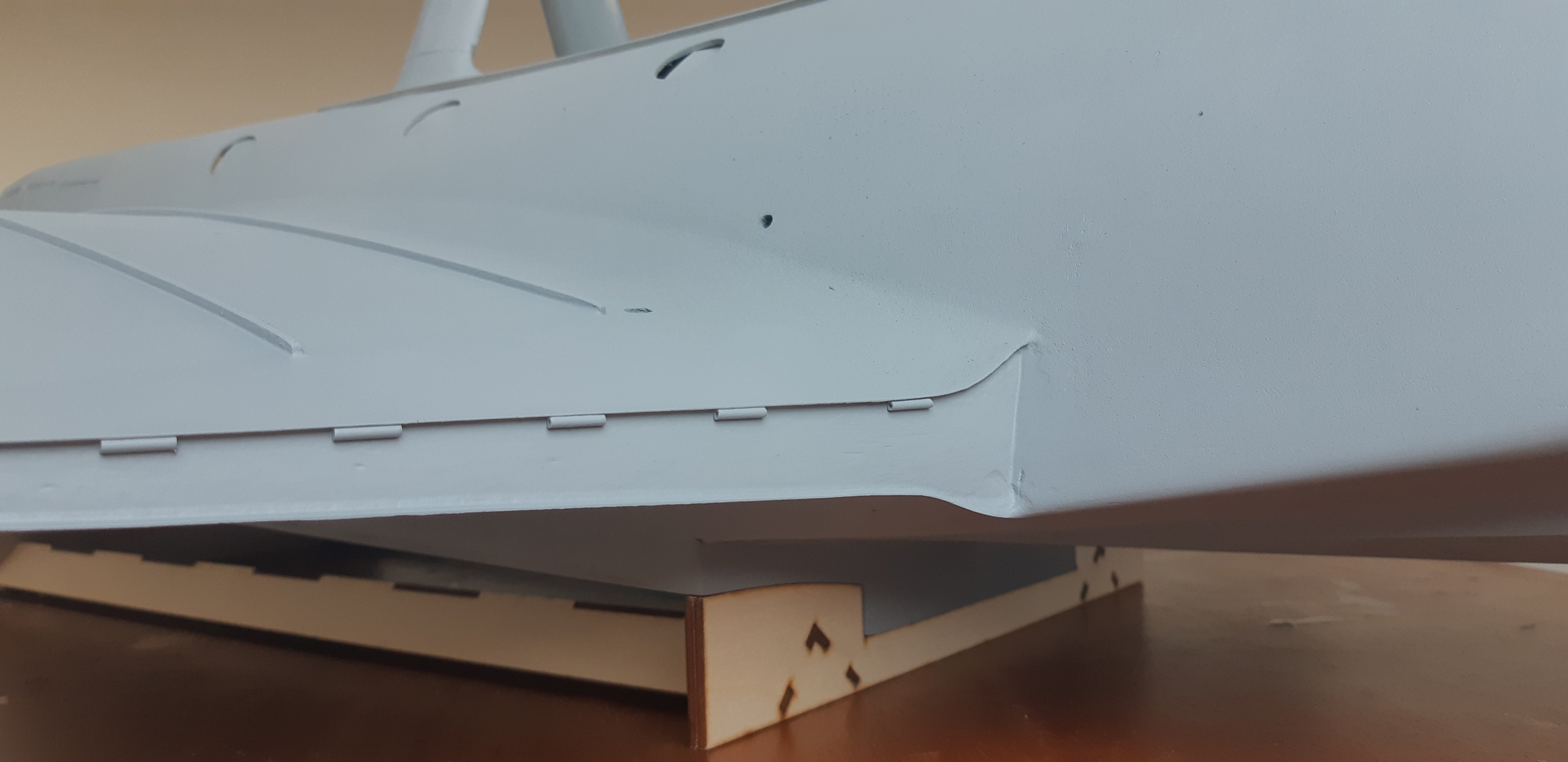

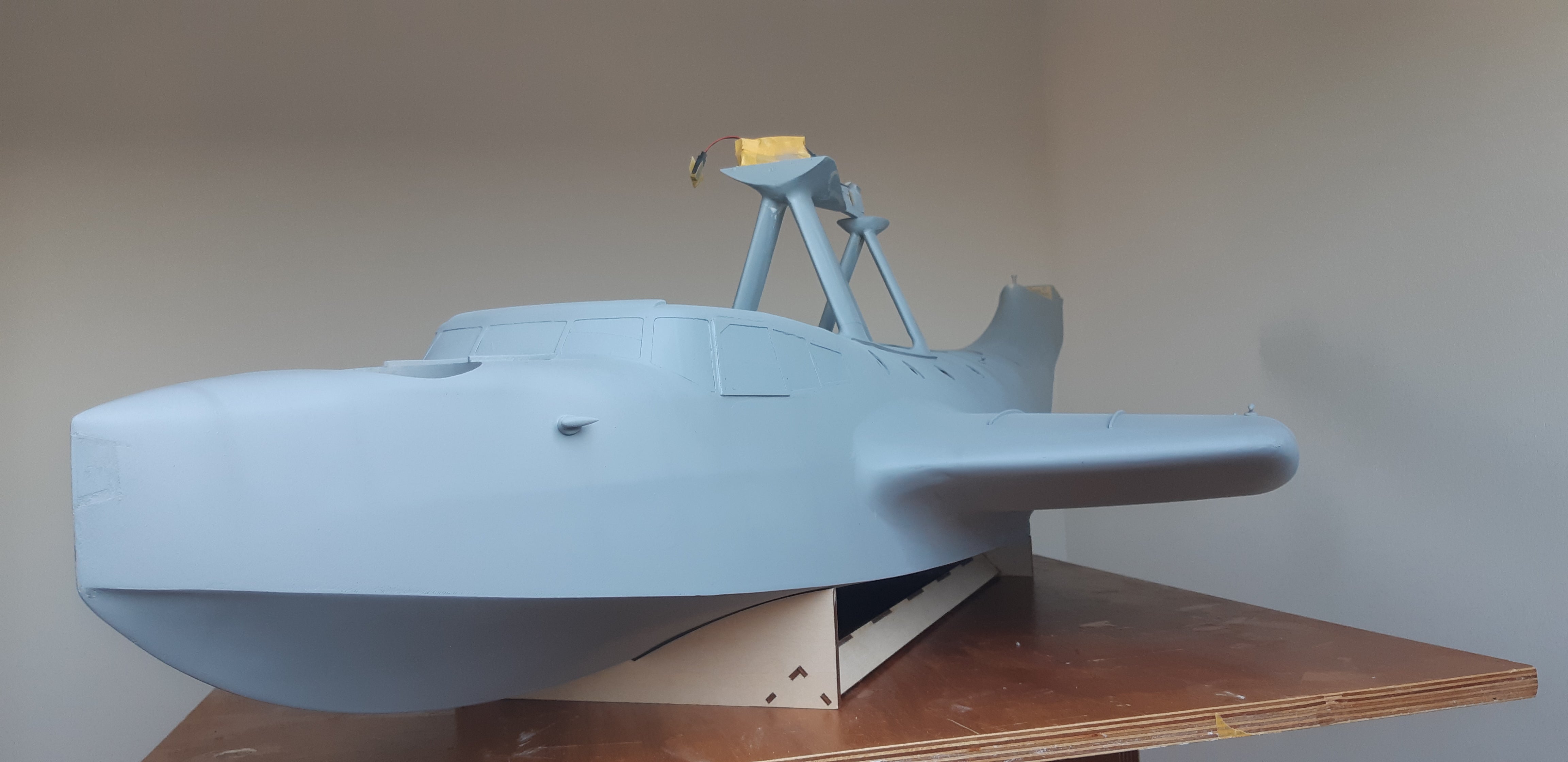

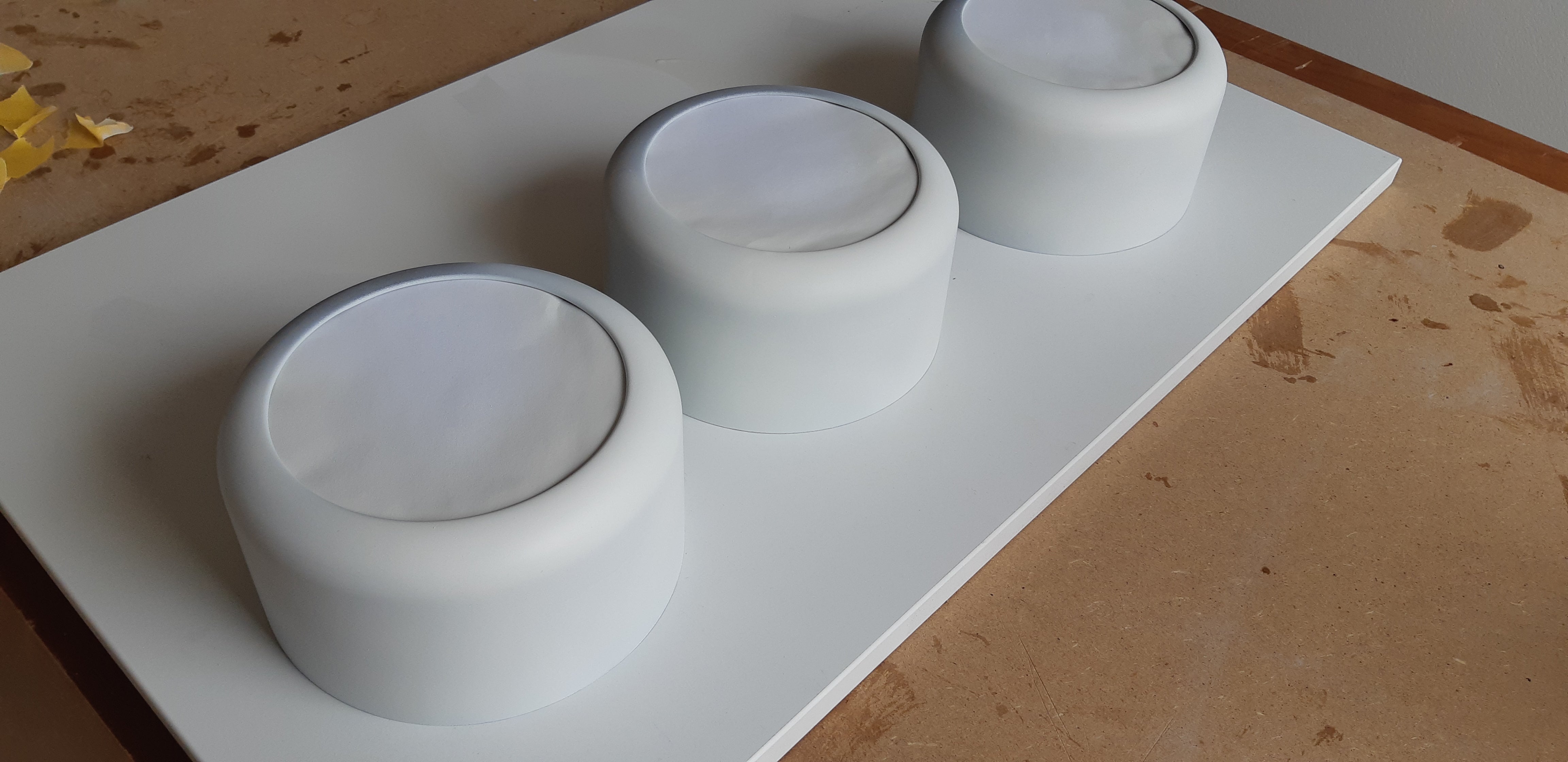

    Weer een stukje verder. Onderzijde van de romp wit gespoten en wat werk gedaan aan de motorkappen en dummy's.
    Bart

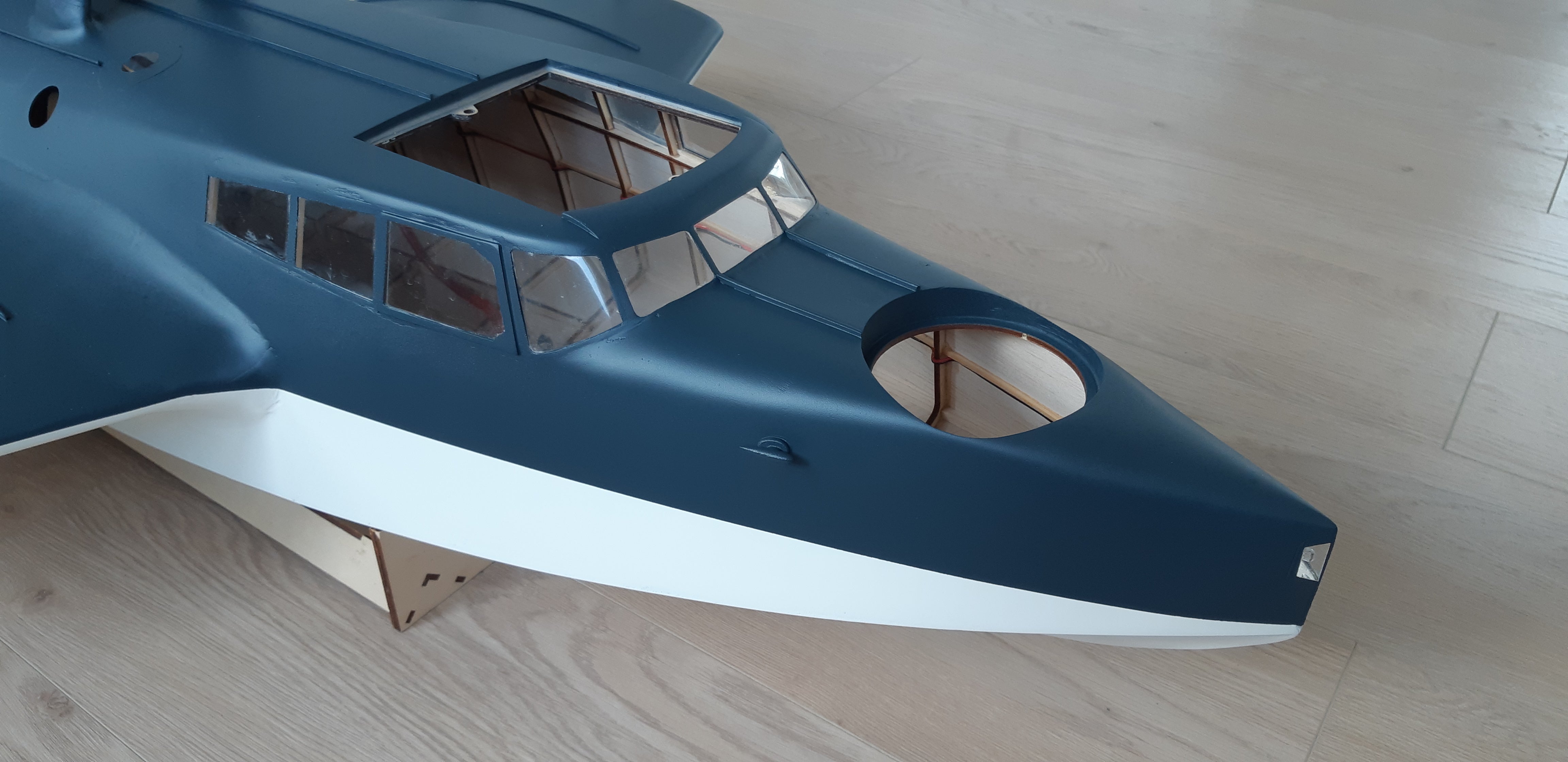

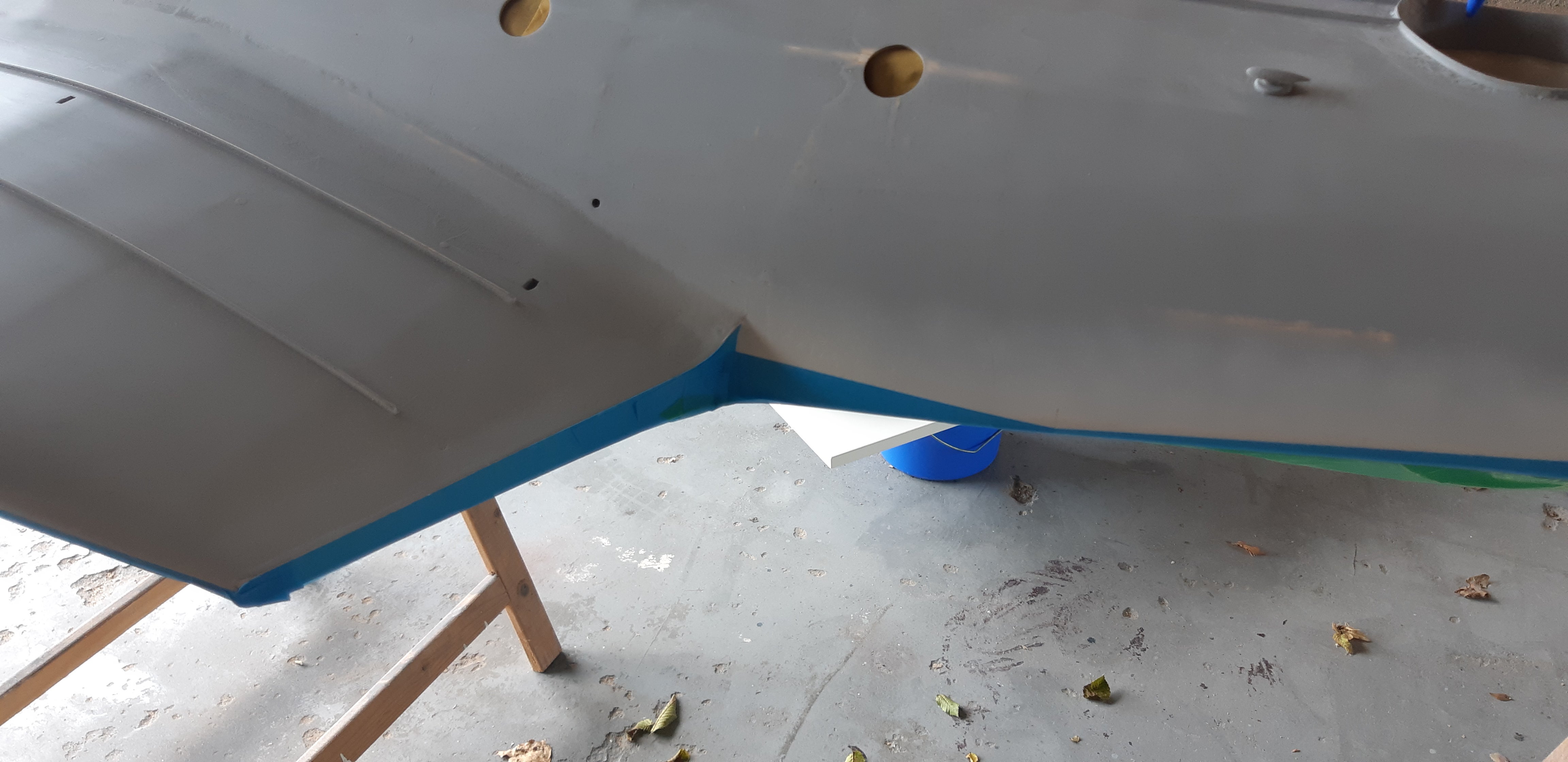

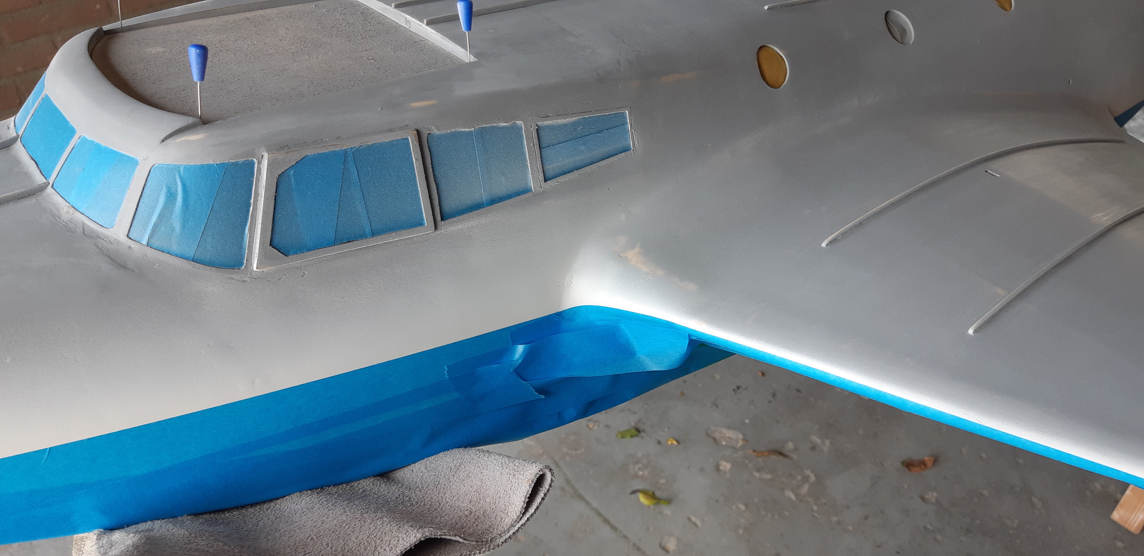

    Vandaag druk bezig geweest met afplakken , spuiten en weer verwijderen van afplak-tape. Ben erg tevreden over het resultaat.
    Vraagje : Ik overweeg het model nog te voorzien van een laag 2k blanke lak zijdeglas. Wat zijn jullie ervaringen hier mee en waarom zou ik het nu juist wel/niet doen?
    Onderstaand een foto verslagje van de vorderingen.
    Mvg,
    Bart
    Kleine delen welke moeten worden voorzien van een laagje RAL5008.
    Afplakken van de romp was een tijdrovend klusje.
    Zeker de achterzijde van de stummels was een secuur karwij.
    Elke keer als ik iets heb gespoten met RAL5008 schrik ik me rot en denk dat ik de verkeerde kleur heb gebruikt. Als de verf nat is lijkt het wel zwart.
    Maar als de verf droog is en de afplaktape is verwijderd ben ik weer gerust gesteld.
    Motorkappen en klein delen zijn mooi geworden.
    Voorzichtig de tape van de raampjes verwijderd.
    Achter rand van de stummel is aardig naar mijn zin.
