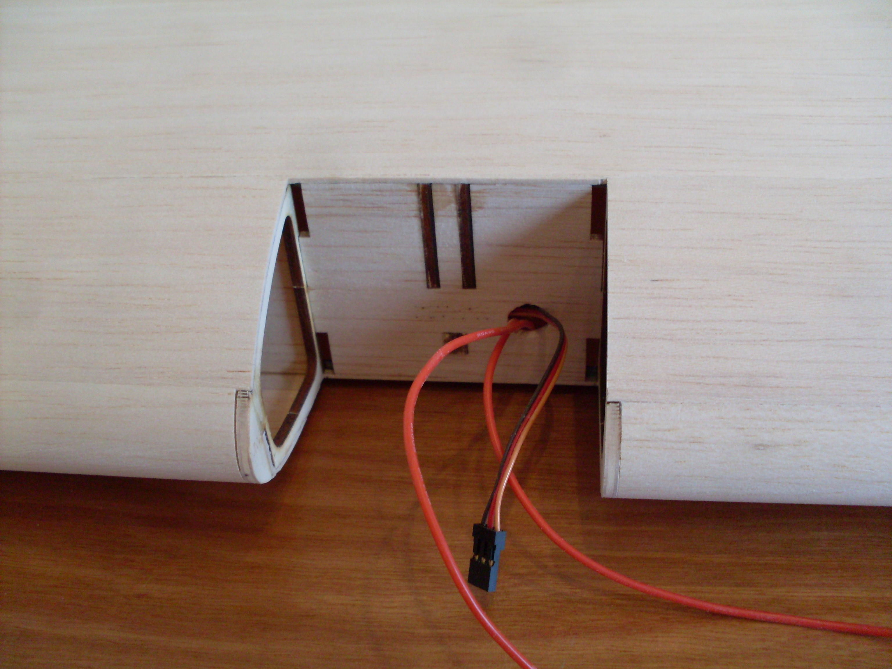

    Dit weekend de motordragers in de vleugel geïnstalleerd.
    Mvg,
    Bart

    Motordragers verlijmd. Alle motorspanten liggen vlak op de bouwplank.
    [​IMG]
    [​IMG]
    Ruimte voldoende voor de bedrading.

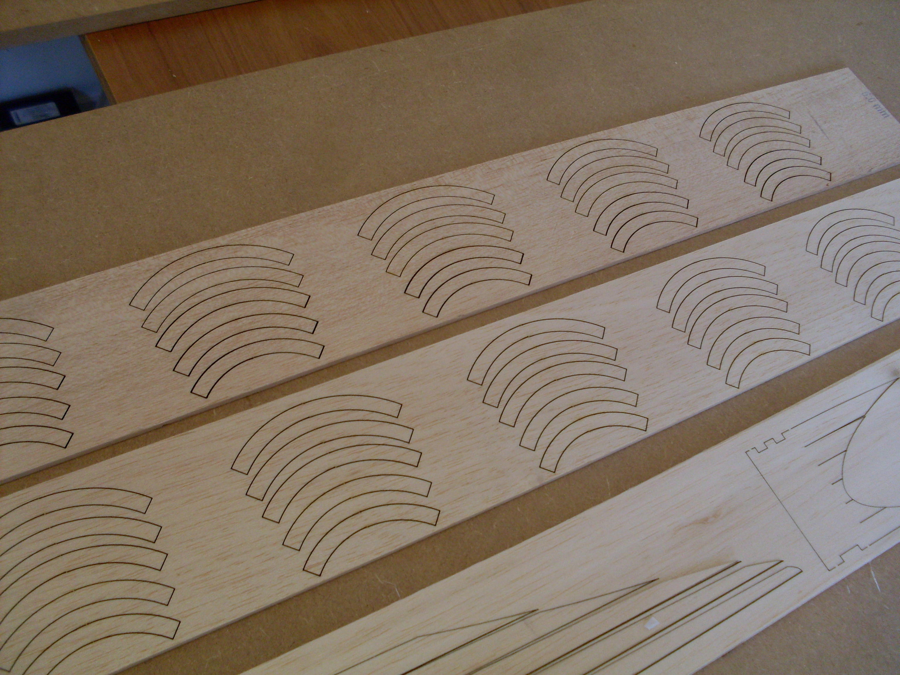

    Afgelopen week bezig geweest met de nacelle's. Er moesten nog enkele spanten aan de motor-dragers worden bevestigd. Daarna kon ik beginnen met beplanken van de nacelle's. Het beplanken van deze onderdelen vind ik altijd een erg lastig klusje.
    Om het beplanken te vereenvoudigen heb ik de plankjes in rhino getekend. Helaas heb ik de plankjes op de verkeerde manier als vlak plankje geprojecteerd en klopt er niets van.
    Ik zal nu de pre-cut planks opnieuw gaan uitwerken.

    Als de plankjes worden samengevoegd levert het helaas niet de juiste vorm op. Dit zal ik dus opnieuw moeten gaan uitwerken. . .

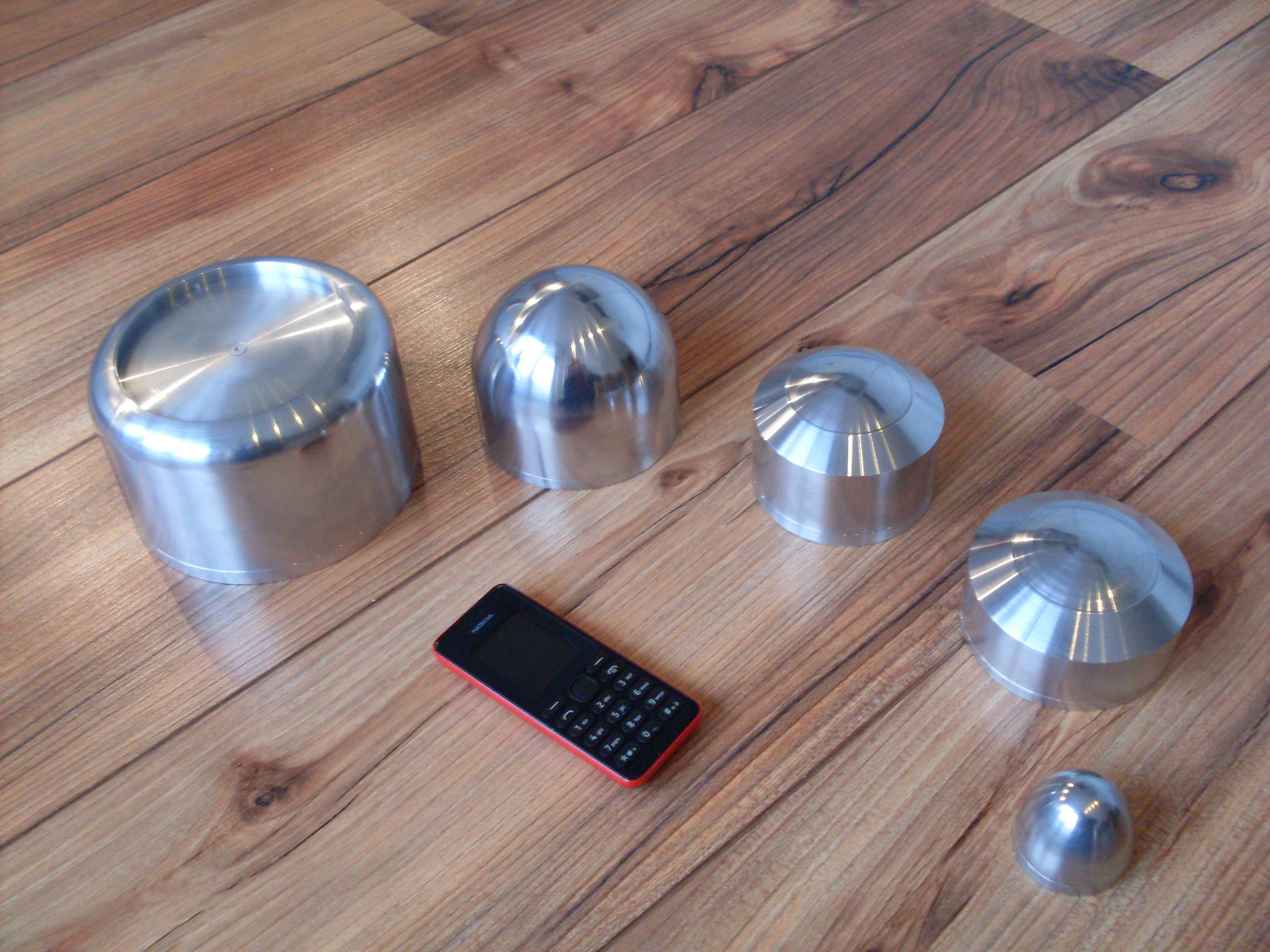

    Vandaag bij RBC-Kits de vacuum delen laten maken. . . .
    Binnenkort weer verder bouwen.

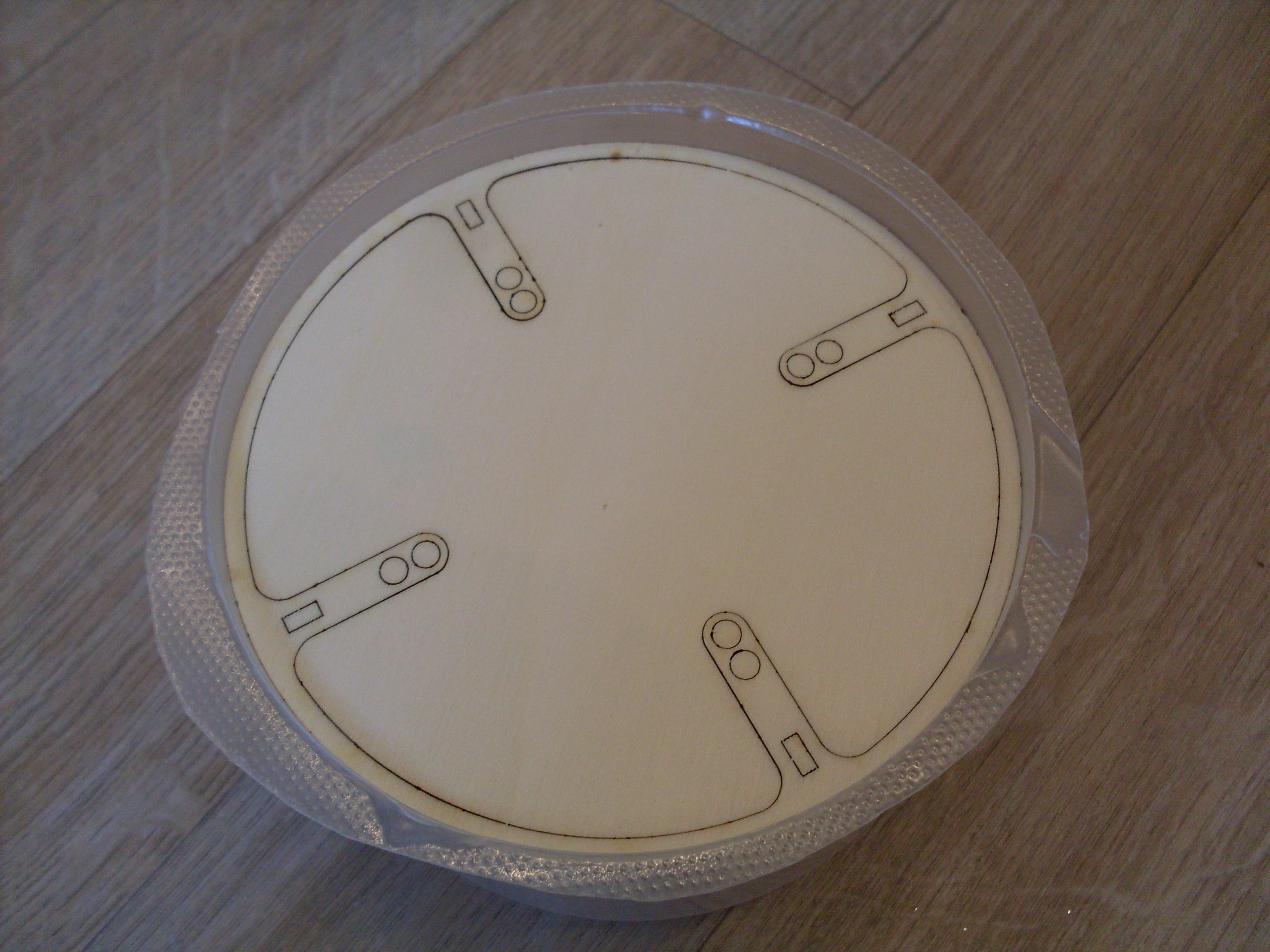

    Zo weer wat tijd aan de DO24 kunnen besteden. Ik heb de beplanking voor de nacelle's opnieuw getekend en deze zijn laser gesneden door rc-europe. Deze keer past het gelukkig wel ;) De middelse nacelle is inmiddels voorzien van beplanking ,ik hoop deze week de buitenste nacelle's te kunnen doen.
    Mvg,
    Bart
    Nieuw beplanking netjes gelaserd.
    [​IMG]

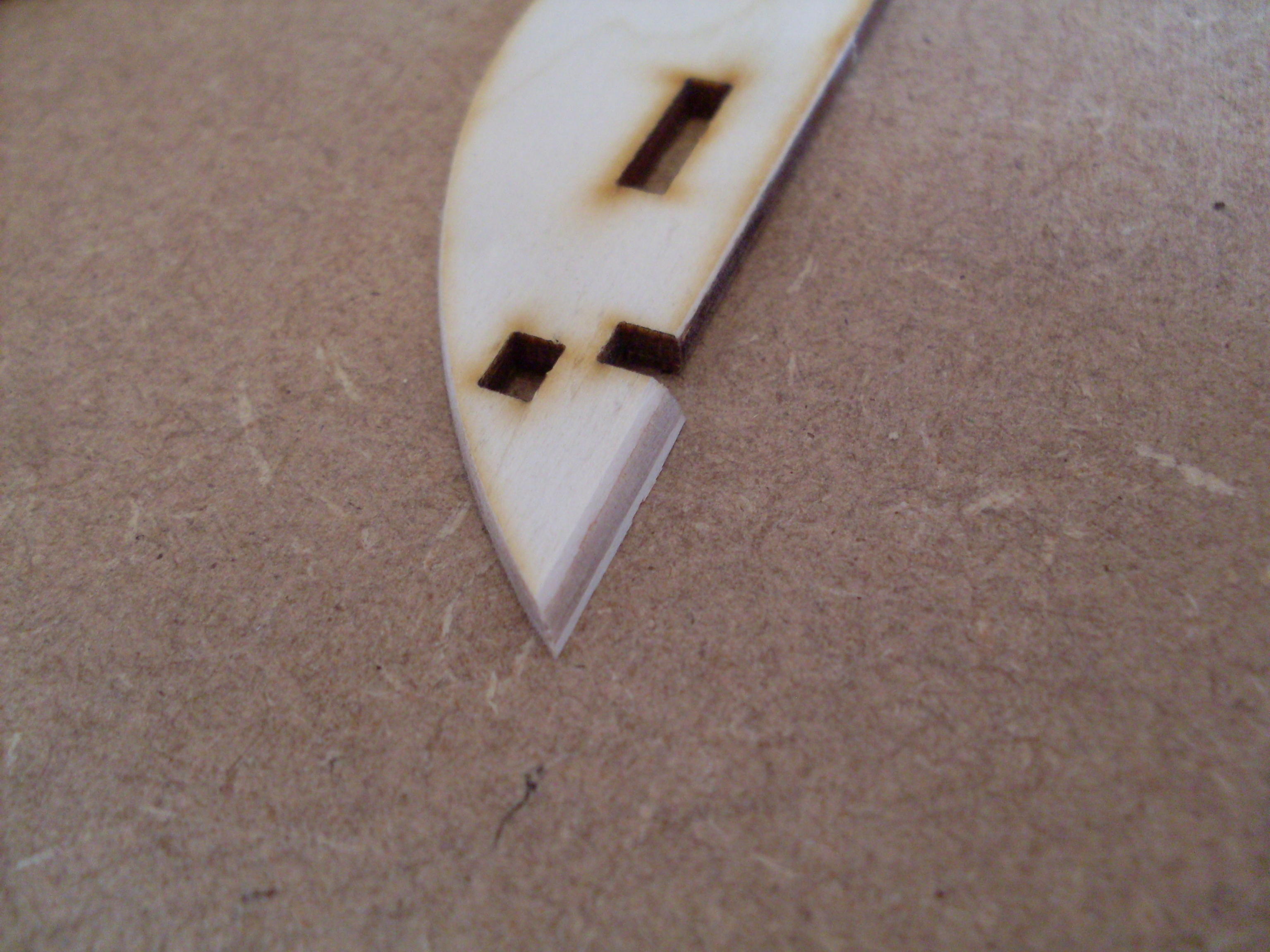

    Delen voor de nacelle ''neus''
    [​IMG]
    Voorbereiden van de beplanking.
    [​IMG]
    Klein foutje . . .
    [​IMG]

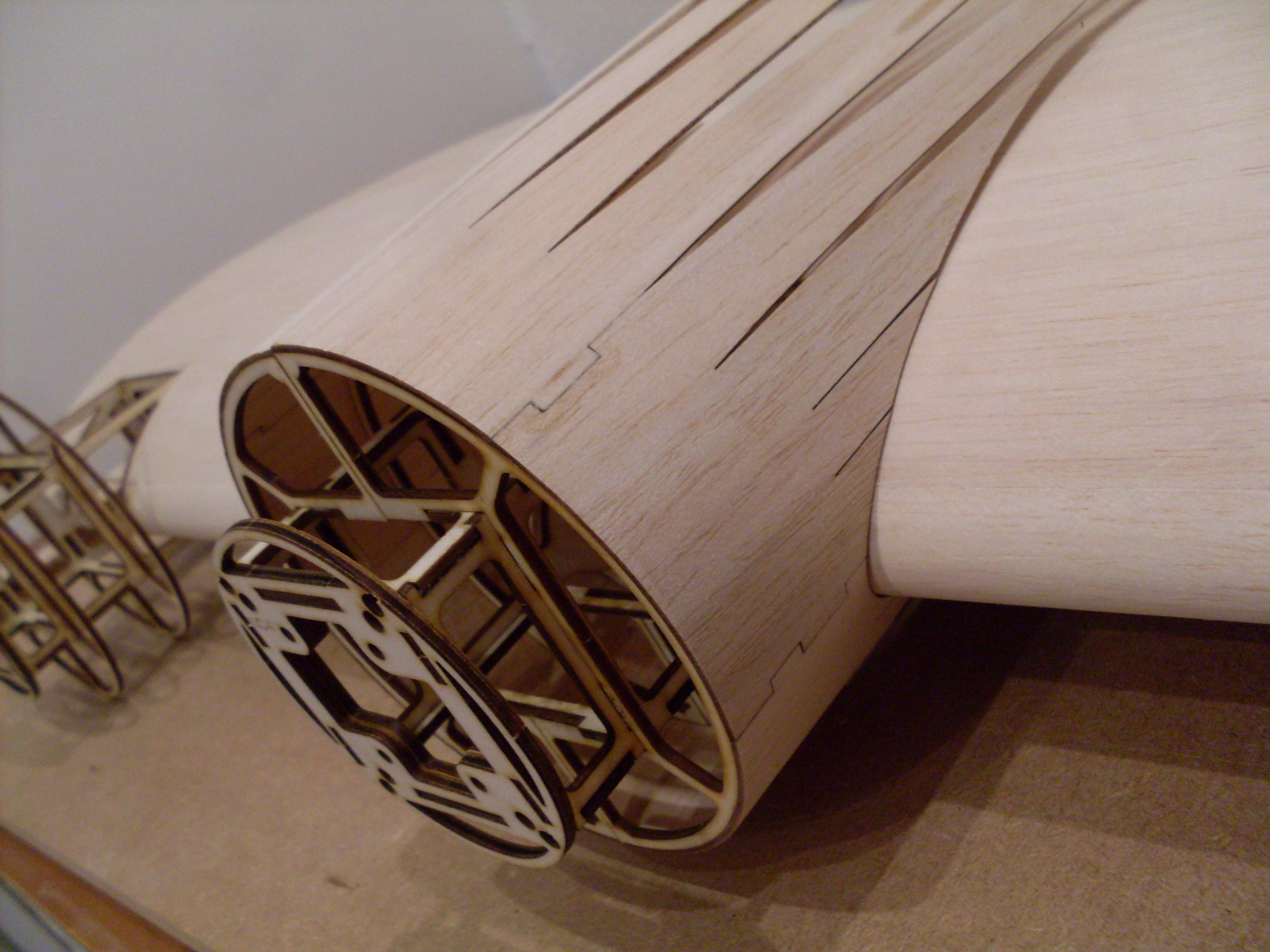

    1e stap:
    [​IMG]

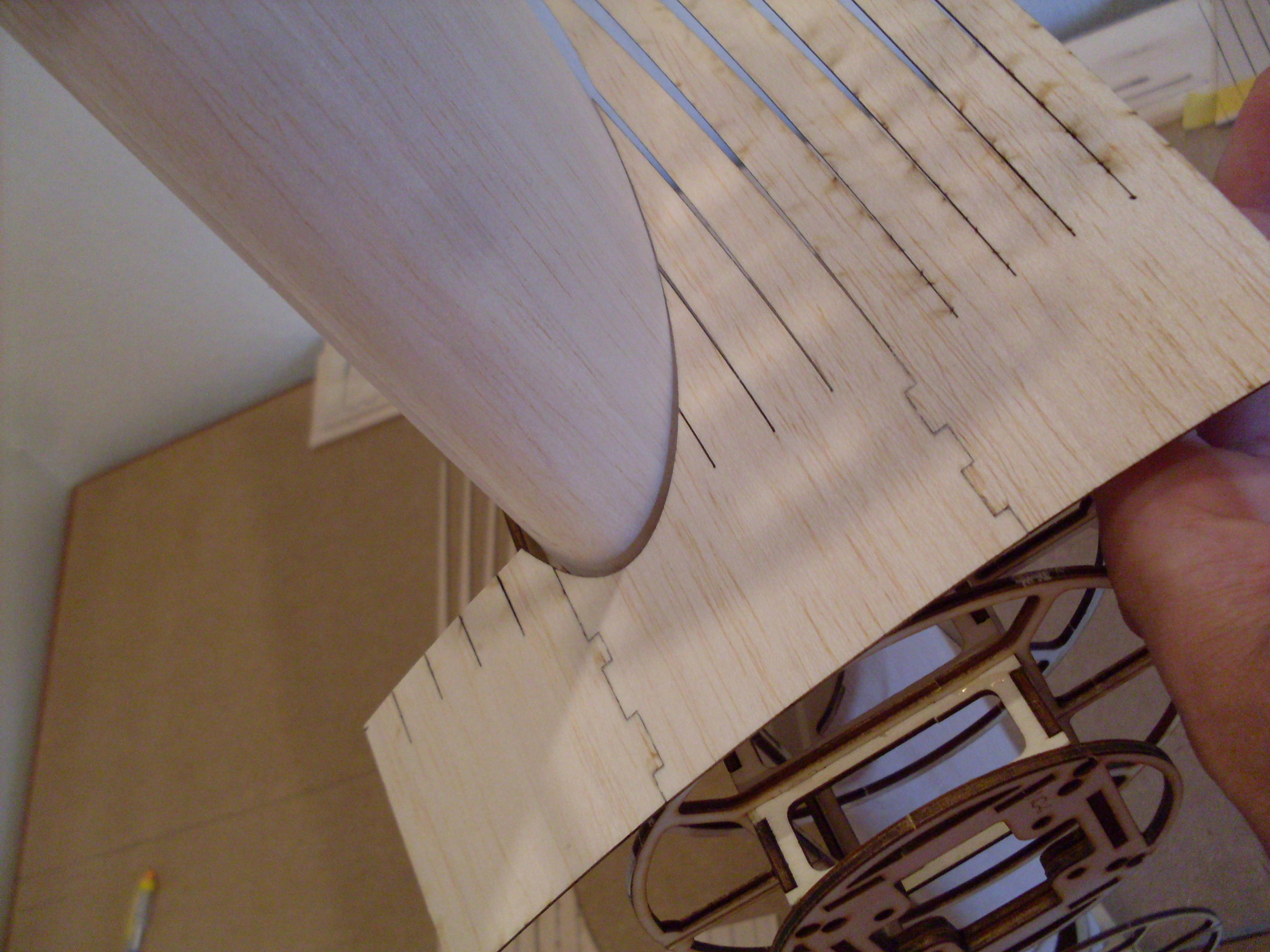

    Beplanking om het frame gebogen en verlijmd.
    [​IMG]
    Nu de plankjes samenvoegen tot de juiste vorm. Natuurlijk is er nog wel wat vul en schuurwerk nodig
    maar ik ben erg tevreden met het resultaat tot nu toe.
    [​IMG]
