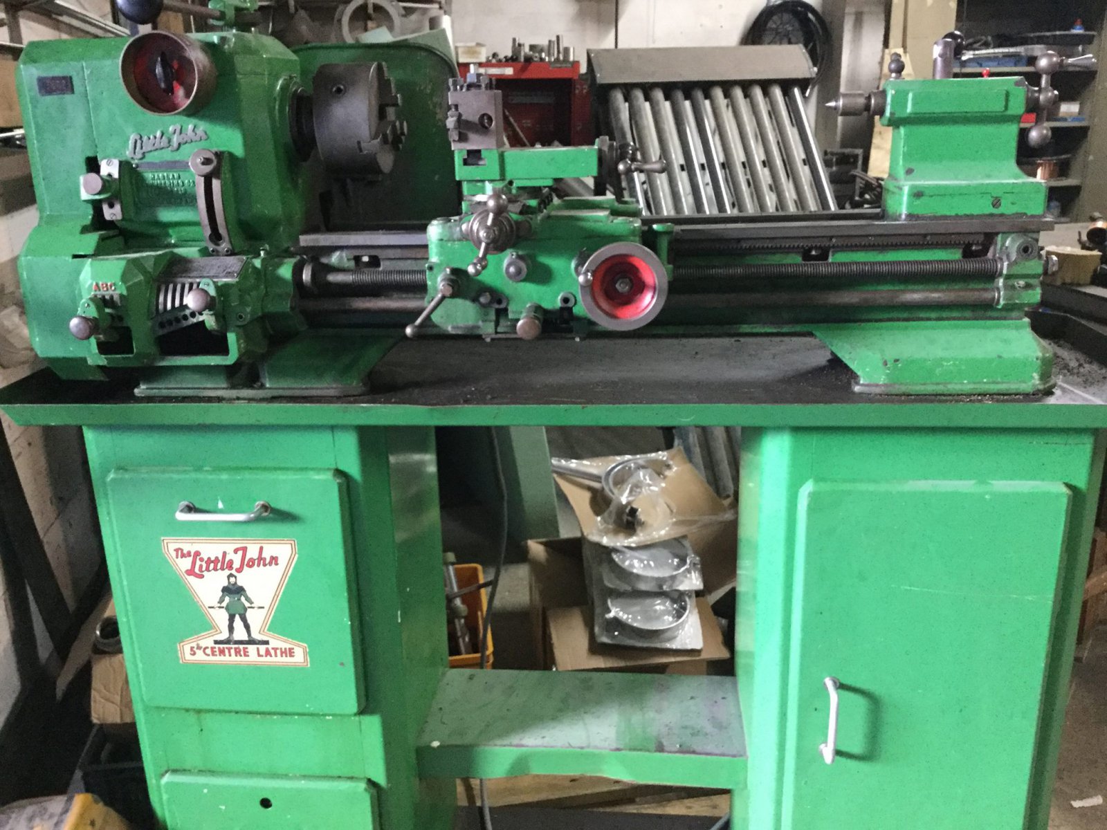

Zo duur hoeft het allemaal niet te zijn , regelmatig marktplaats en 2dehands bezoeken en een beetje geduld.

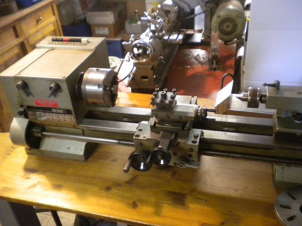

Deze Little John , in goede staat , metrisch met Norton bak en toebehoren heb ik verleden jaar nog gekocht voor 750 €
Deze Emco voor 450 € , en de ML10 op de achtergrond voor een belachelijke 300 € ,zoek daar maar eens een vergelijkbare chinees voor.
Groeten Jef
Bekijk bijlage 468559
Bekijk bijlage 468561
Bekijk bijlage 468563
Groeten Jef
Mooi spul,ik kan het niet vinden voor zo,n prijs,ben beetje jaloers haha
