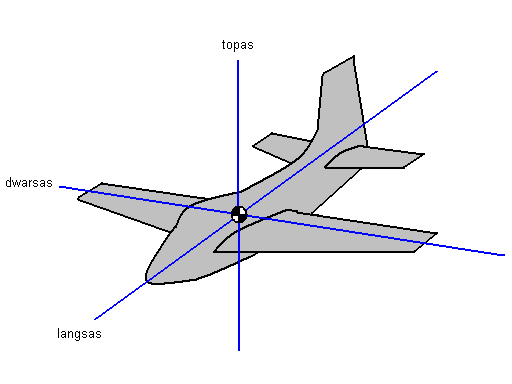

    [​IMG]
    De ligging van het zwaartepunt bij hoogdekkers is zo dat al het gewicht ' onder ' de vleugel hangt, dat geeft ook weer extra stabiliteit om de lengte-as / rolstabiliteit (! lengte-as = zelfde als langs-as).
    Stel dat al die lijnen alleen kunnen roteren/draaien, dan valt hopelijk het kwartje wat-wat is, neem de lijnen tussen duim en wijsvinger zegmaar.
    Dat van die dwars-stabiliteit bestaat ook wel, als zijnde een vorm van stabiliteit, het gaat hier denk ik echt om rolstabiliteit.
    Er zijn ook aangrijpingspunten rondom het zwaartepunt die elk weer een logisch gevolg hebben (b.v. gas geven dat je dan klimt, gas eraf, automatisch dalen) maar dat moet ik even opzoek'n.
