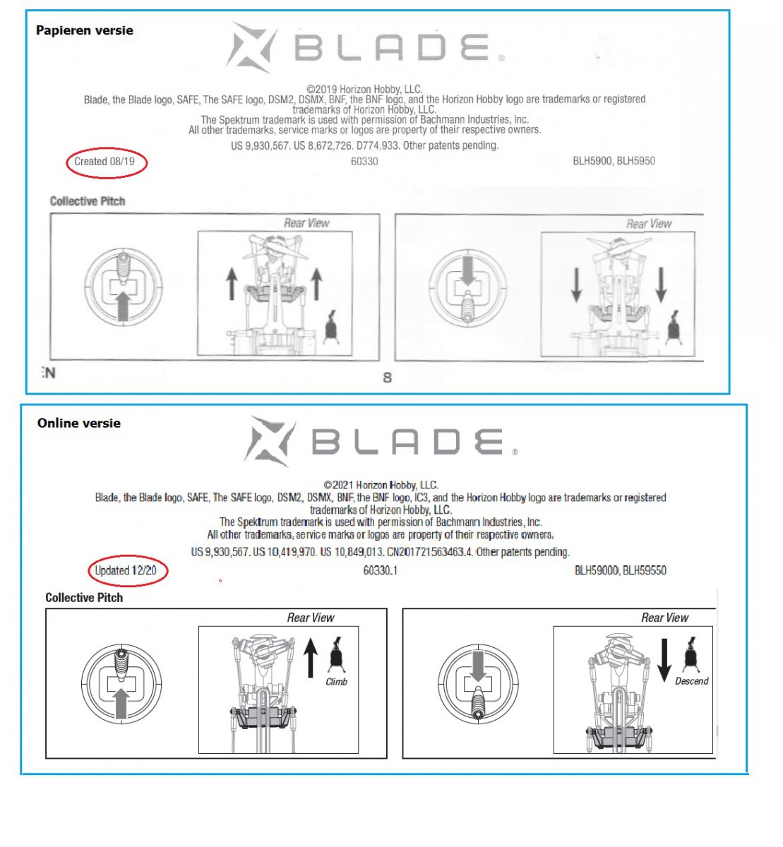

    De eerste poging gedaan om het ding in de lucht te krijgen, maar hij kwam niet van de grond, alleen toen ik gas dicht deed makte hij een sprongetje. Dit leek een "reverse" kwestie maar als je de throttle omkeert dan staat hij gewoon onderin volgas en bovenin dicht. Dat is geen oplossing maar een probleem erbij. Ik heb zowel de papieren als de online handleiding erbij gepakt en daar kwamen opvallende verschillen uit.

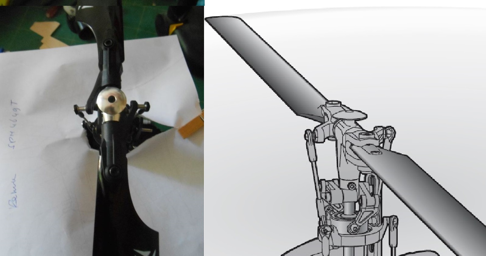

    rotorkoppp5.jpg 1. Papieren versie: opstijgen = swashplate naar boven bedieningshevels aan de voorzijde van de bladen positieve pitch
    2. Online versie: opstijgen = swashplate naar boven bedieningshevels aan de achterzijde van de bladen negatieve pitch Weinig "climb"dus!
    De afbeeldingen in de documentatie geven allemaal de onderste situatie weer dus het is niet zo dat de opnames van de rotorbladen per ongeluk verkeerd om zijn gemonteerd. Mogelijk zijn er ooit andere houders voor de rotorbladen geweest die de hevels aan de voorzijde van de bladen hadden. Ze zijn boven en onder niet gelijk, aan de onderkant zijn de verzonken gaten zeskantig om de M3 moertjes tegen te houden bij het aandraaien van de rotorbladen.
    Een mechanische oplossing ligt dus niet voor de hand maar het is wel duidelijk dat ze bij Horizon hebben zitten klooien.

    Als ik het goed zie, moet jouw swash omlaag bewegen om de bladen een positieve hoek te geven, dunne kant blad omlaag
    in de zender kanaal “pitch” reversen
    andere oplossing is om de bladhouders om te draaien, dan moet de swash omhoog om een positieve bladverdraaiing te krijgen (dit hebben de meeste heli’s)

    Spektrum is regelmatig anders dan anders in dit soort dingen. Gewoon kijken naar de bladhoek als je de stick beweegt. Dat is wat telt.

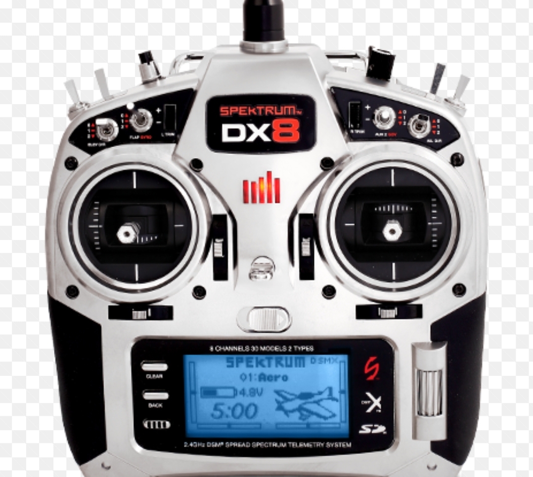

    DX8 DSMX, moet wel toegeven dat ik vrijwel altijd Futaba Fasst vlieg, maar heb de DX8 erbij voor soms.
    Net gevonden, dit staat er in het manual:
    The DX8 EU version is not compatible with DSM2 receivers
    Dat was het verhaal, het ligt er aan dat DSM2 niet meer toegestaan is in Europa.
    Dus een (nieuwere) DSMX zender gaat niet met DSM2 werken.
    Dus technisch kan het maar in Europa vind mevrouw Ursula von der Leyen dat niet goed :)
    Laatst bewerkt: 23 jul 2021

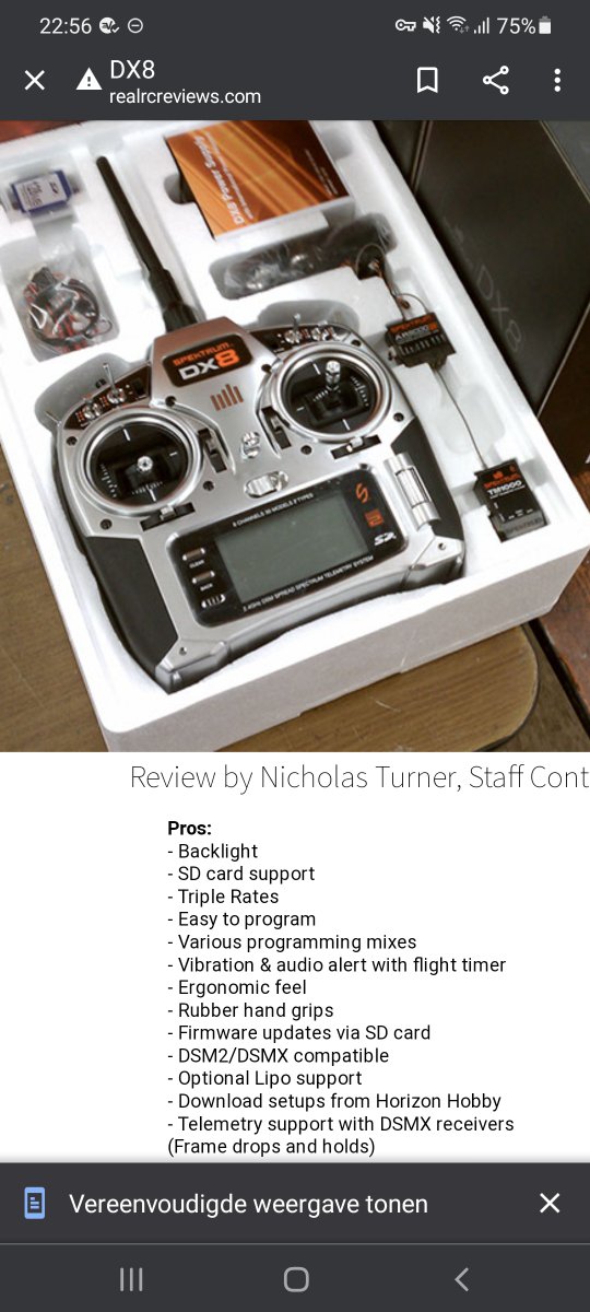

    Ni begrijp ik je verwarring! Screenshot_20210723-225700_Chrome.jpg Je dx8 was een dsmx zender. Maar op de eerste badge stond nog het dsm2 logo
