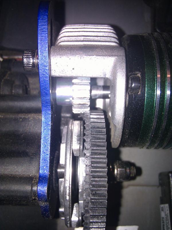

Het is inderdaad mij spur. Het valt me op dat die niet eens helemaal recht op mijn pinion zat. Zie foto. Klopt dat wel, moet die niet gewoon recht op de pinion zitten. Volgende vraag hoe haal ik die spur er af

Zoals je in de Exploded view ziet , zit hij met 3 schroeven vast.
Die in het midden is je slipper, en moet je idd niet verstellen.
Wat er bij jouw gebeurt is , is een gevalletje losse pinion.
Is naar voren getrilt, en toen je spur versleten.

is dat die zilveren schroef helemaal rechts op mijn foto?

Die slipper moet je niet verstellen omdat dat niet nodig is, anders moet je hem opnieuw afstellen. Wat jij nu moet doen is de pinion terug op z'n plek zetten en het schroefje met locktide vastzetten.

Maar goed in een view zie je idd alle schroefjes maar er staat nergens bij welk je dan wel of niet moet losdraaien. Er zitten idd 3 schroeven in de spur alleen zit de motor in de weg om het er uit de halen. Ik wil dus niet DIE schroef losdraaien wat niet mag.En weet nog steeds niet elke dat is
Je kunt gewoon alles losdraaien hoor.....maar goed...
Die onderste schroef in t rubber in de mount waar je motor op vastzit, daar kan die nl gewoon om heen draaien als je de bovenste los draait.
Die bovenste draai je los om m te stellen
Heb m nu niet los, maar volgens mij kan je dan zo bij de pinion. Mss zit die trouwens wel verkeerd om...en anders idd los.
Spur kun je gewoon laten zitten voorlopig denk ik zo...

Je kunt niet bij de schroeven? Wat zit er in de weg? De motor soms?
Maak je los met de bovenste schroef, en de onderste laat je zitten.
Zo kun je de motor wegkantelen, waardoor je wel bij de schroeven kunt ( wat je wel moet kunnen, je draait de spur gewoon een keer )
Je draait de 3 schroeven los, trekt de spur ervanaf, vervangt m voor een nieuwe, draait de 3 schroeven terug.
De pinion opn ieuw in lijn zetten met de spur, afstellen dmv papiertje en rijden maar!
Degene met het veertje erachter( dus die chrome ) is van de spur en hoef je niet te verstellen. Draai je die wel los komt nog steeds je spur niet los. Die zit met die 3 imbusjes vast.

Begin met het vervangen van je spur en vastzetten van je pinion (wat echt zo'n beetje het simpelste klusje is), en voor je het weet ben je de diffs aan het restaureren :-)

Goed, ontopic maar weer. Alles zit er weer in maar ga voor de zekerheid nog even langs de club want wil zeker zijn dat ik niet nogmaals wat kapot rij.
