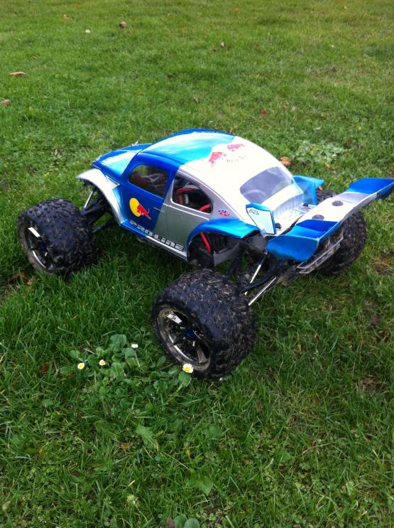

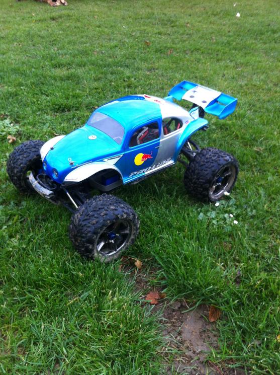

    mijn E-revo met kever kap van proline
    [​IMG] [​IMG]

    ziet er leuk uit die kever kap!

    Mooie Kever!
    Ik heb zelf al een paar keer een speciale kap willen hebben maar aan de frequentie van de bodyrolls te zien wacht ik toch beter nog even...:rolleyes:
