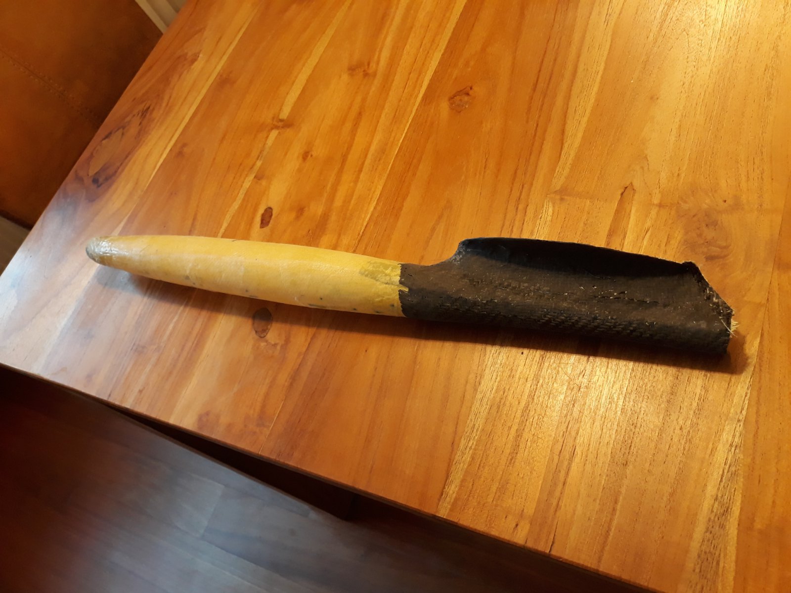

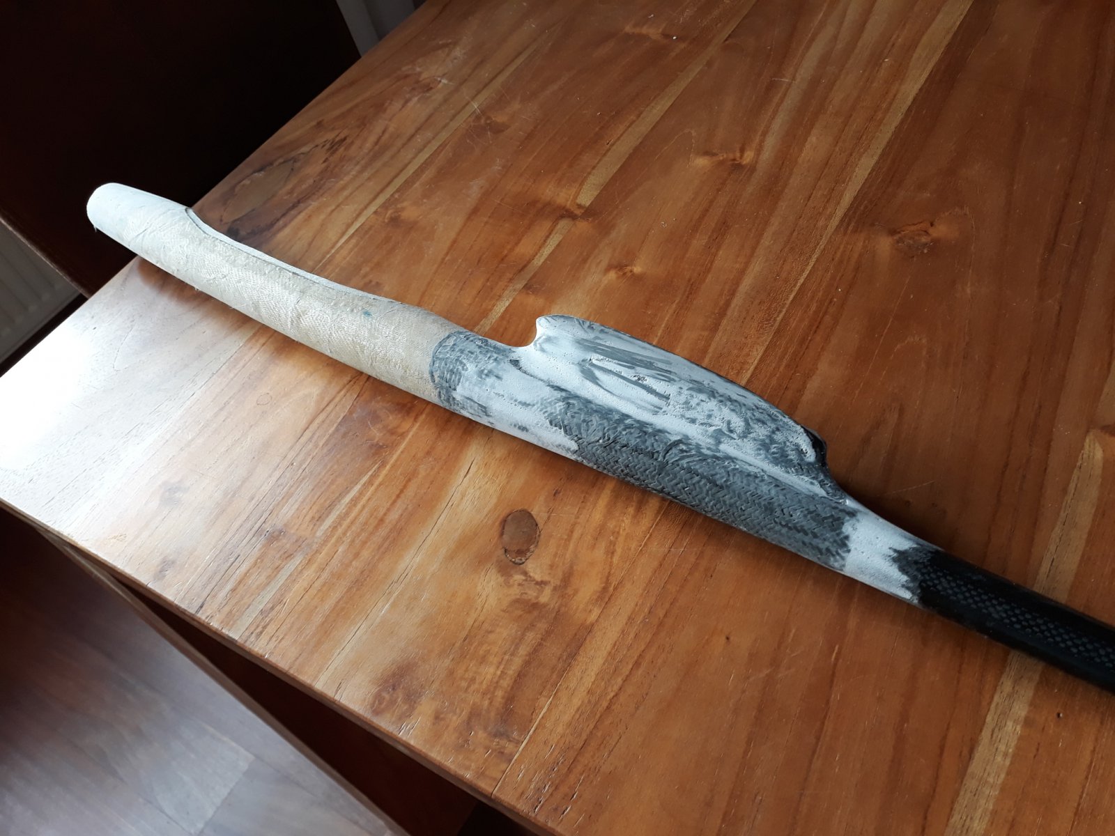

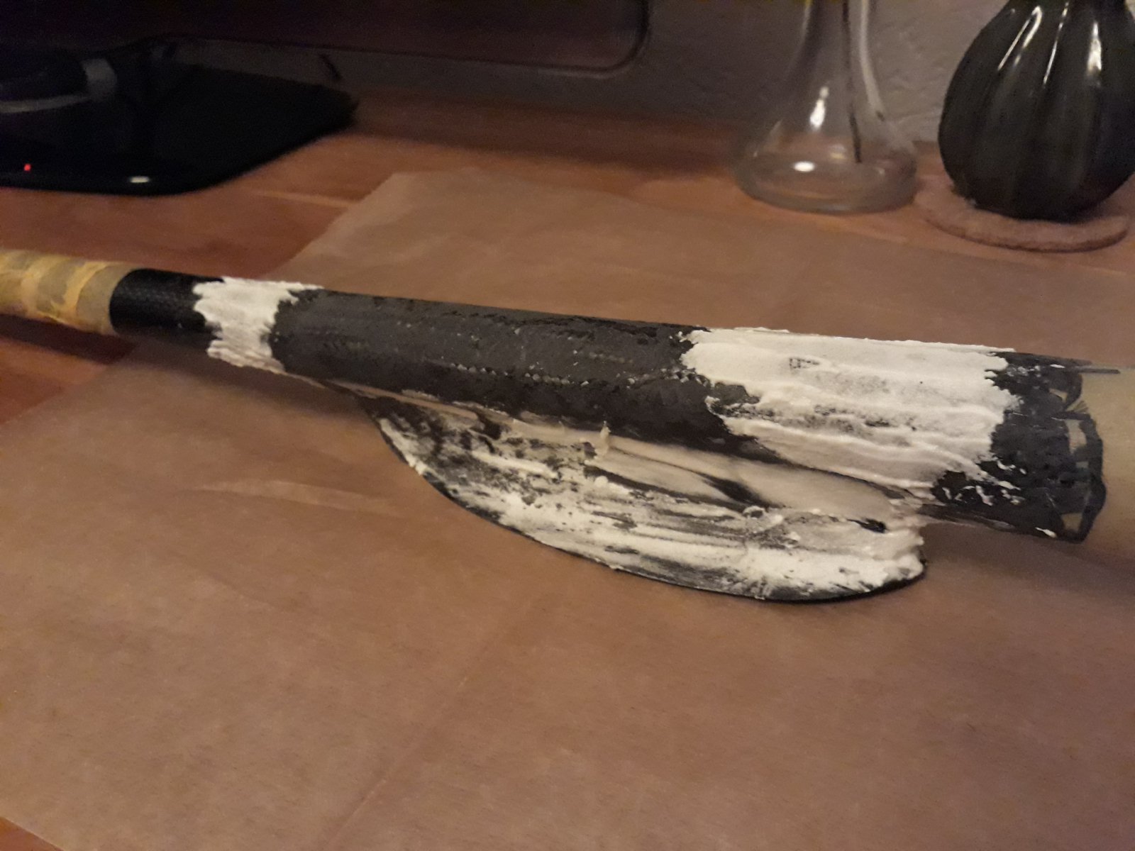

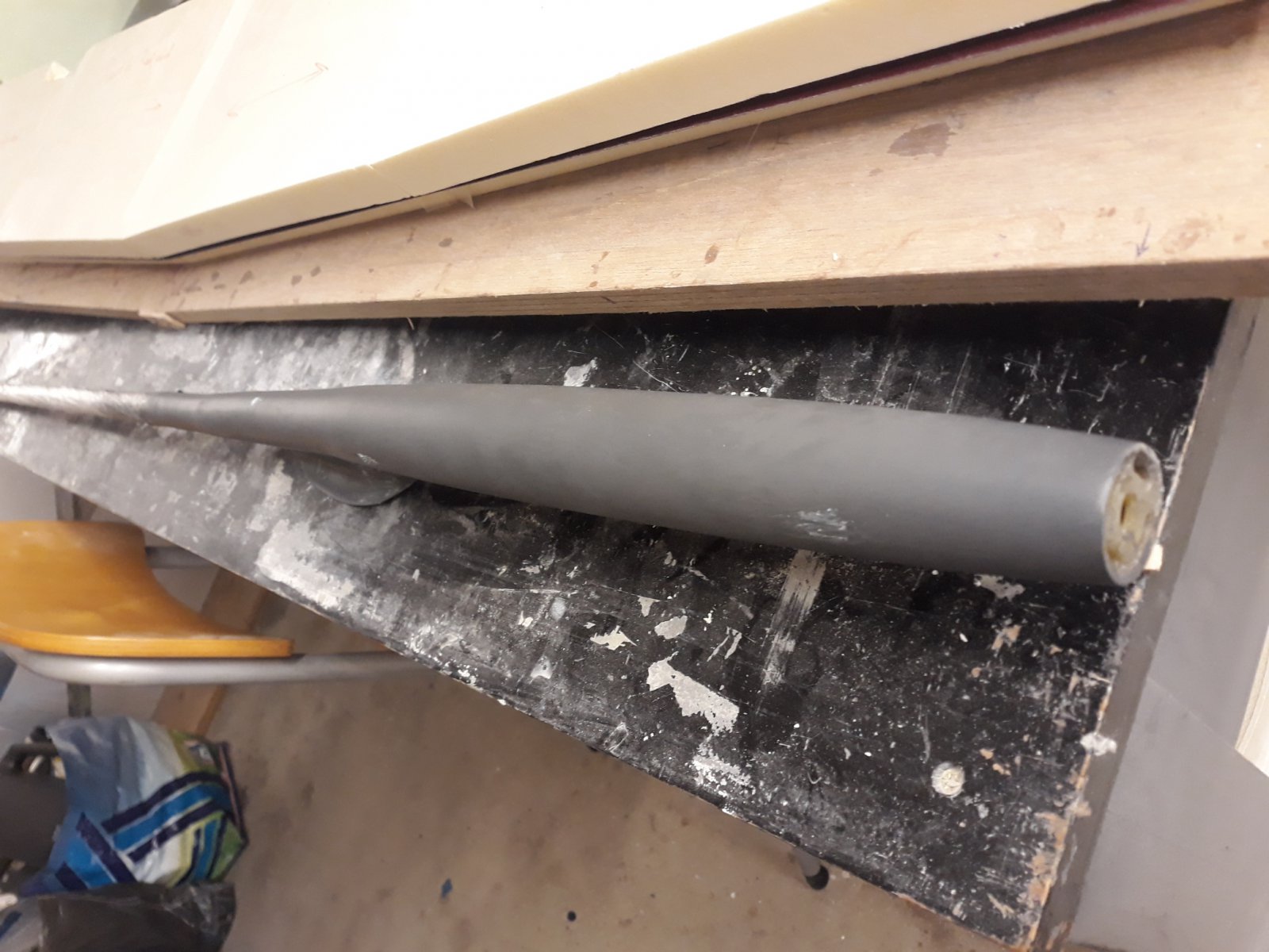

    Staartboom van de electroromp verlijmd. Eerste laag microballoons er op om de ergste kreukels er uit te schuren (kevlar en ik zijn zonder vacuum nog niet echt vriendjes).
    De zweefromp is ook in wording: hier met een "patch" op zijn neus, want die was dusdanig gekreukeld dat ik 'm weer opengeschuurd heb. Nu met meerdere lagen glas
    opnieuw gelamineerd. Daarna kan de "schuim vulling" er uit met een beetje aceton.
    De zweefromp is beter gelukt dan de electroromp (2e keer dus enige ervaring): niet krom volgens mij, en de pilon is ook wat netter gelukt in 1 keer zonder nalamineren.

    Dat ligt niet aan jou, maar aan het materiaal !

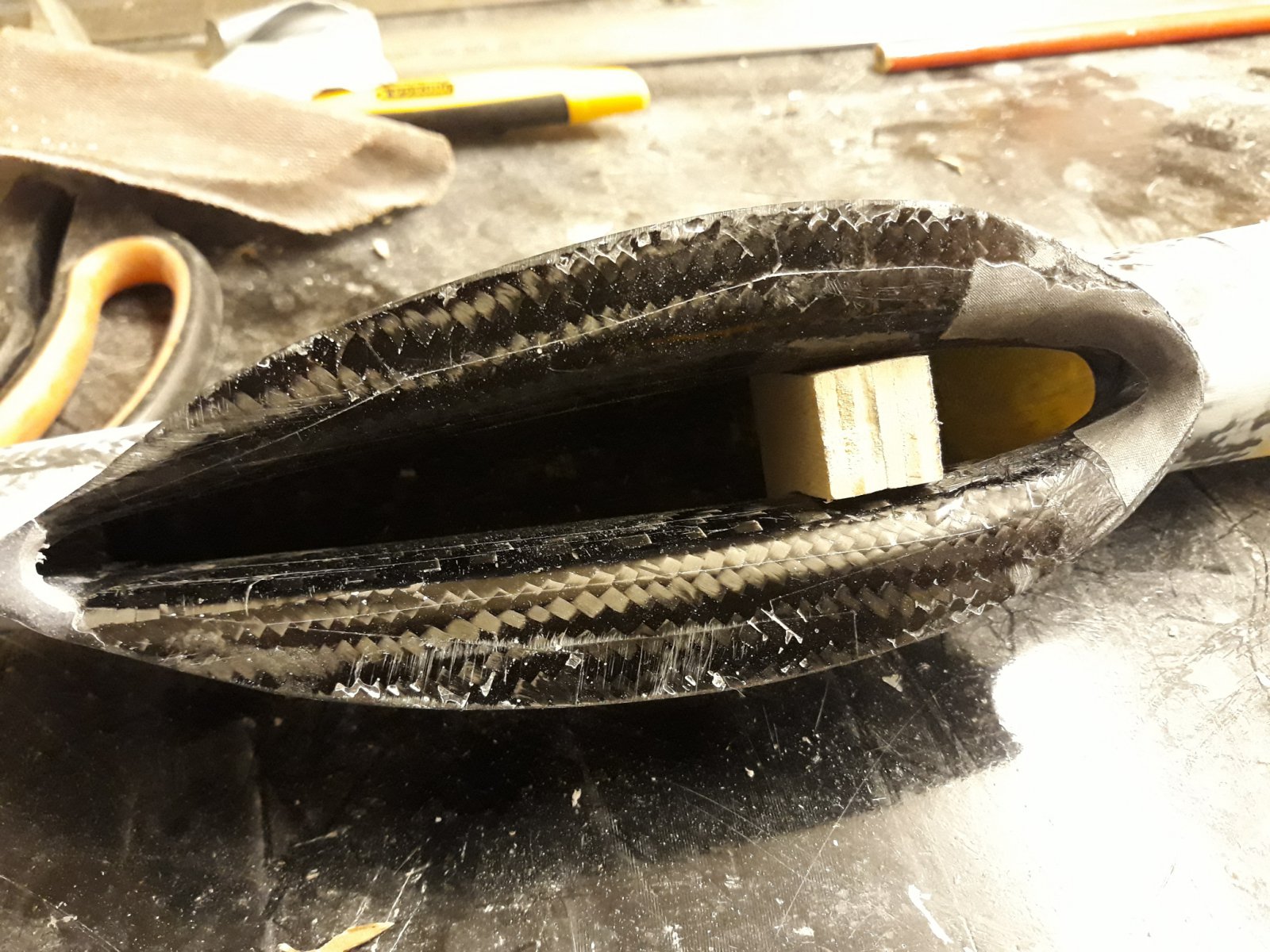

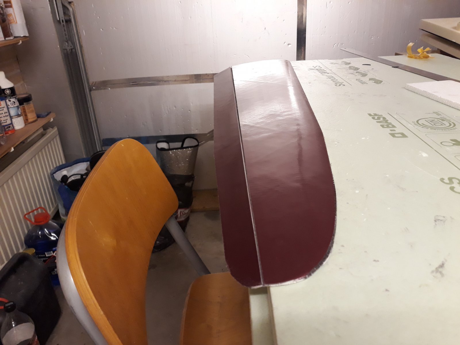

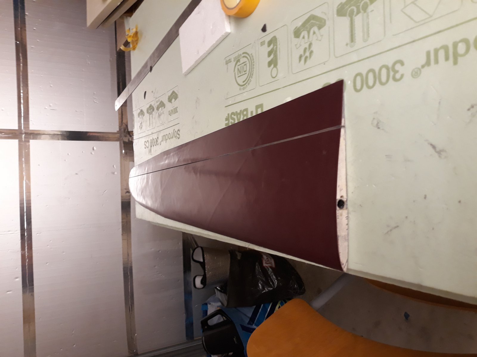

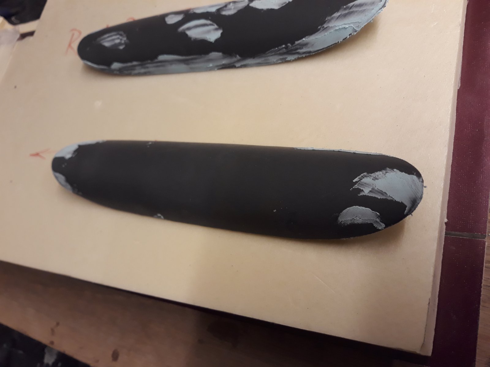

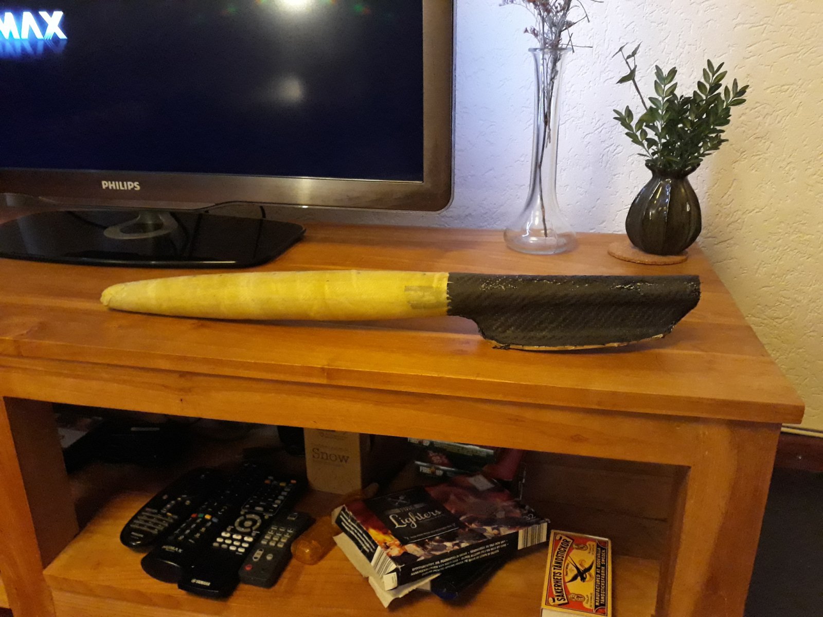

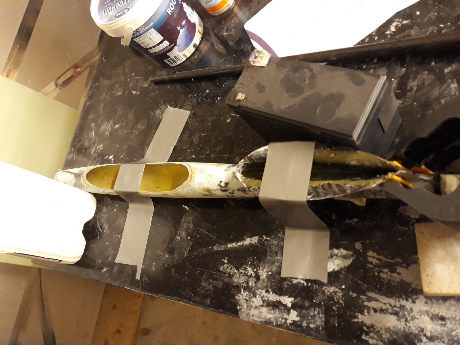

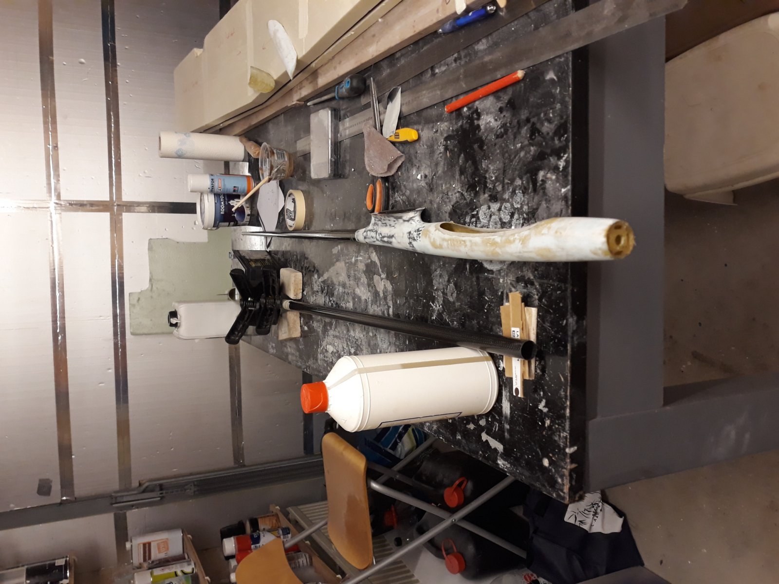

    Electro romp geschuurd ,dat begint ergens op te lijken maar er mag nog wel 1 of 2 keer plamuur op.
    Waar plamuren jullie mee voor het primeren? Ik heb epoxy met microballoons gebruikt, maar het is wel erg hard en lastig te schuren. Kan light filler ook?

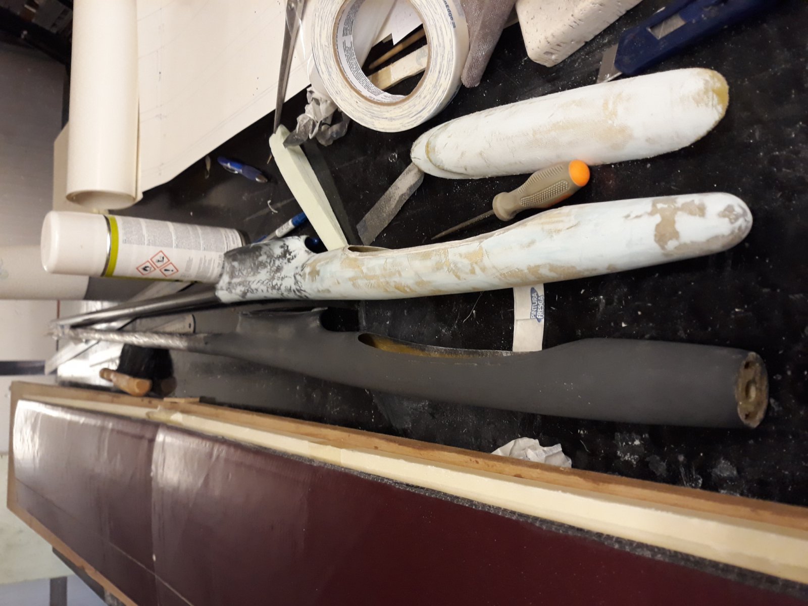

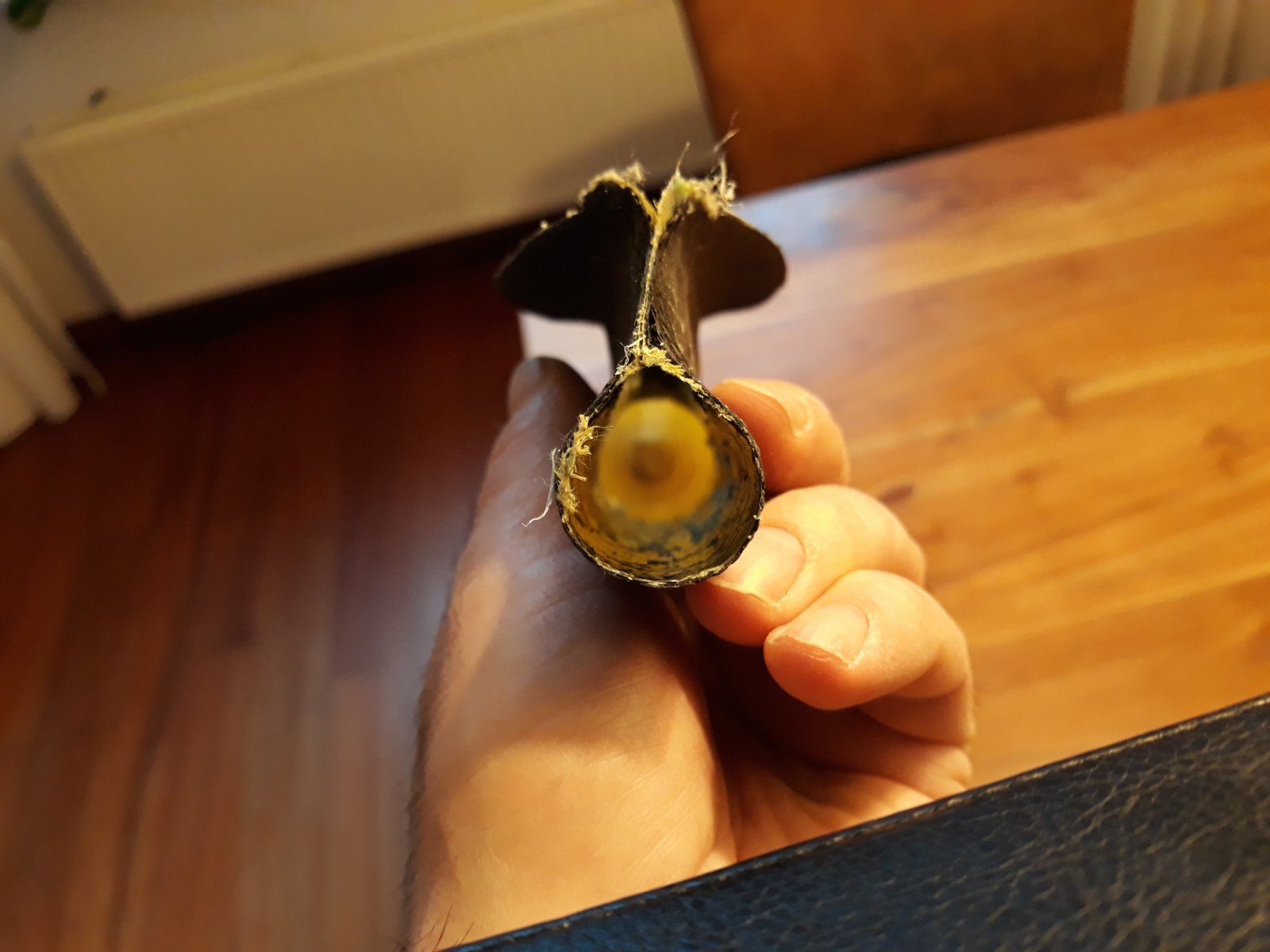

    De zweefromp vandaag bevrijd van zijjn innerste schuimkern met wat epoxy. Helaas bleek de neus lek, dus een plasje aceton op de tafel. Vervolgens bleek
    dat een excellente vorm van afbijt te zijn voor mijn 1C gelakte bouwtafel, die nu niet meer zo mooi zwart is. Hmmmmm.
    Ten slotte van 1 vleugeltip het rolroer losgesneden, het wigje verwijderd (ging veel beter dan bij de flaps) en gangbaar gemaakt.
    Tevreden!

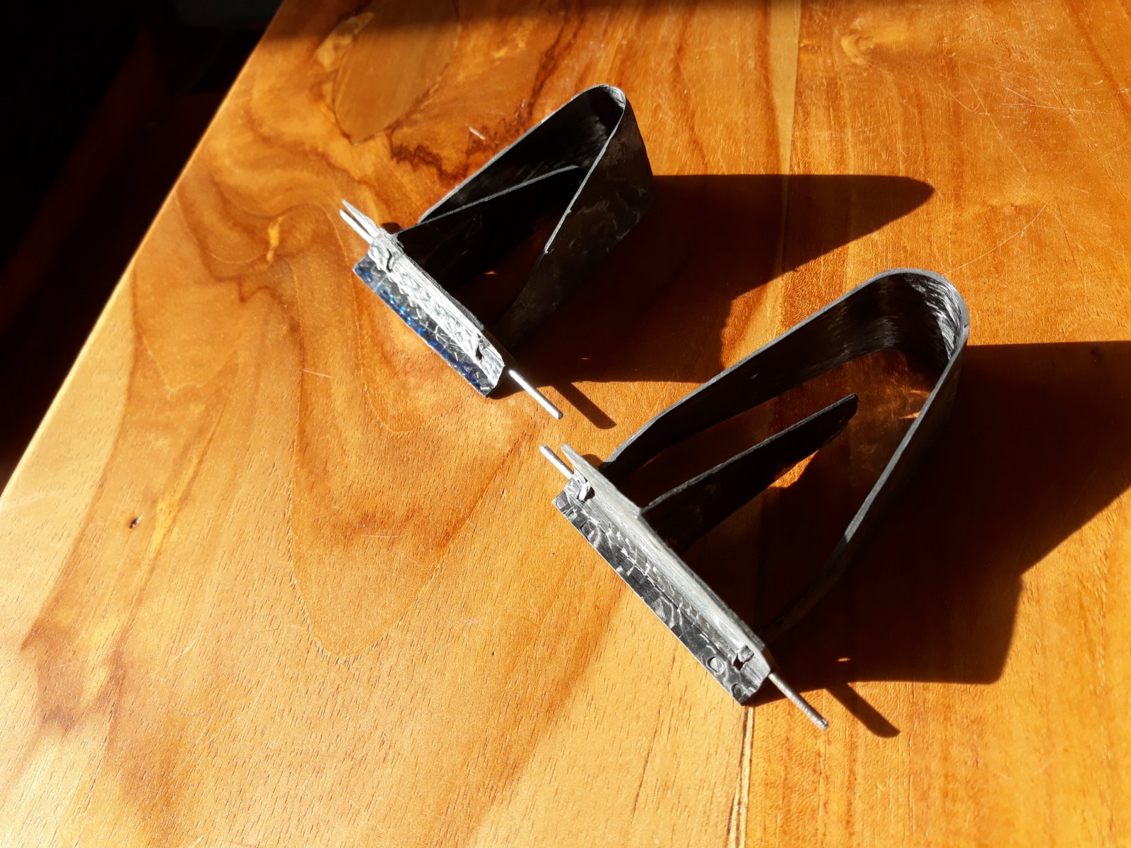

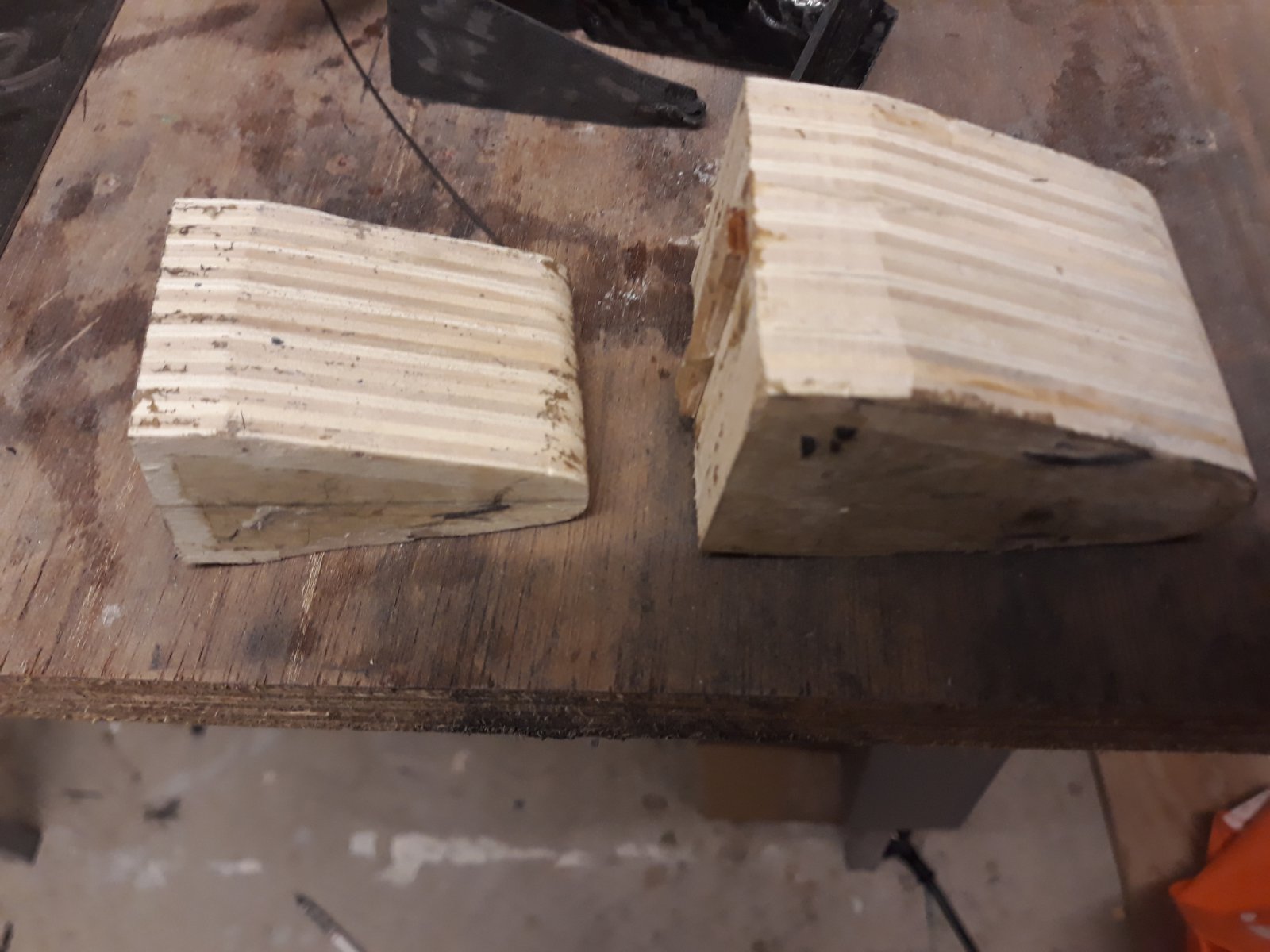

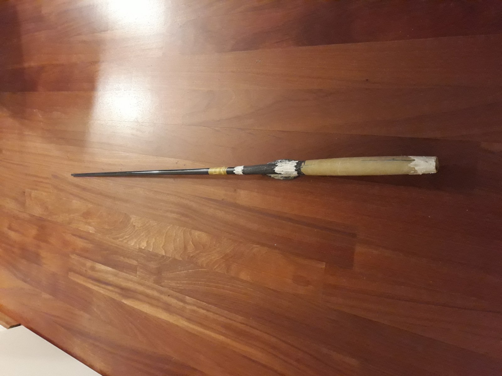

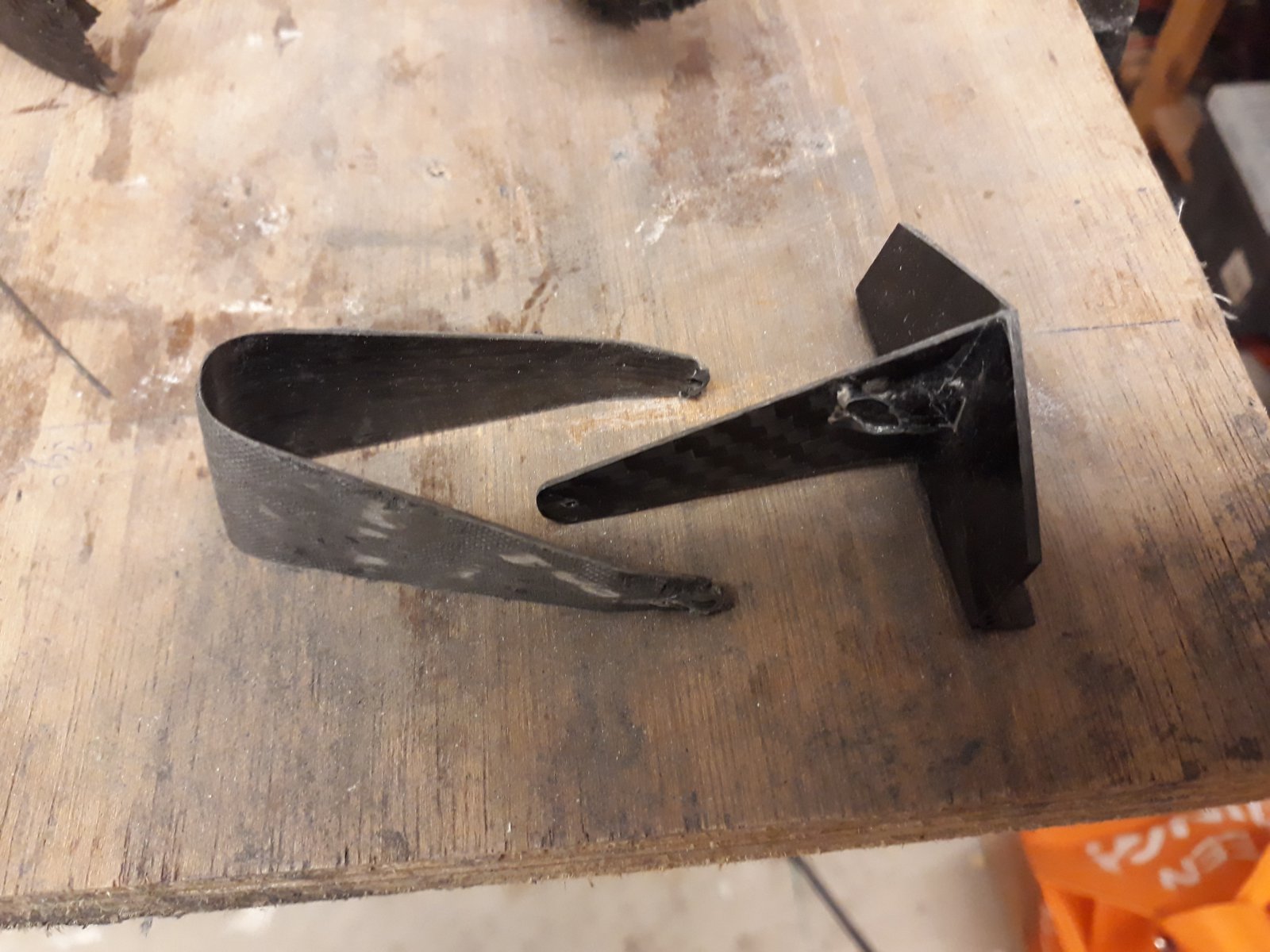

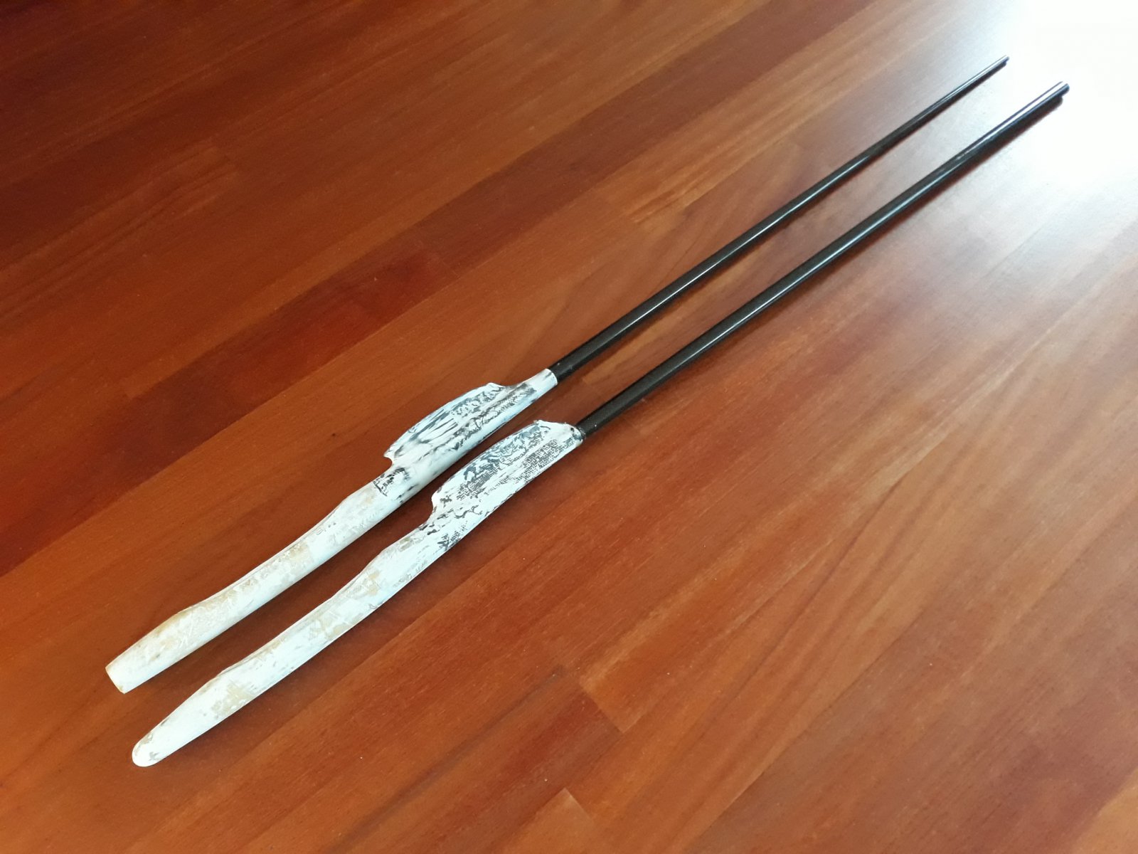

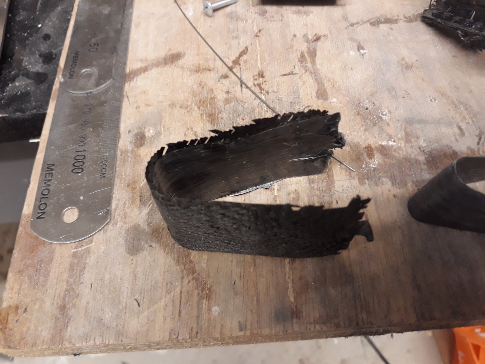

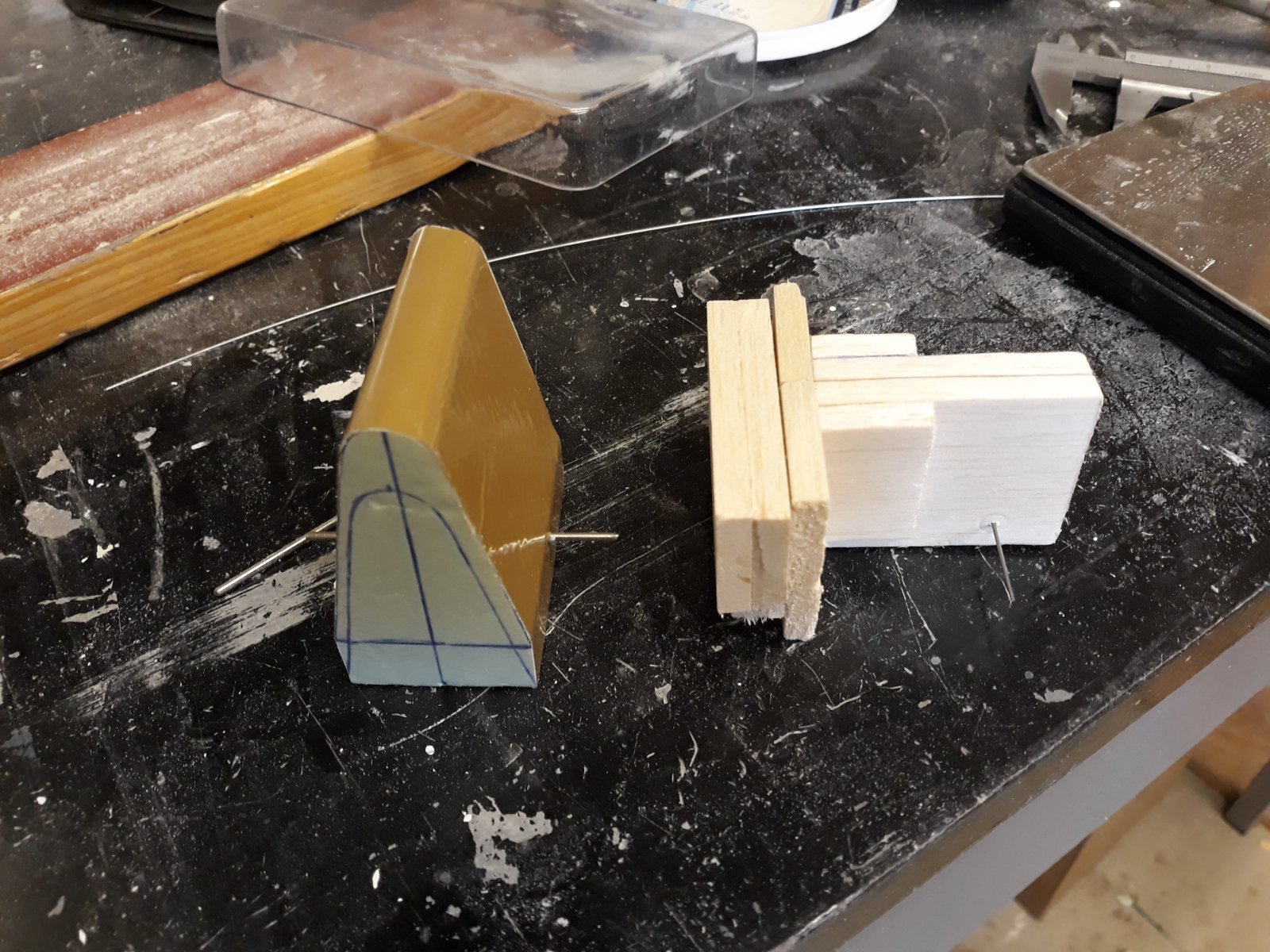

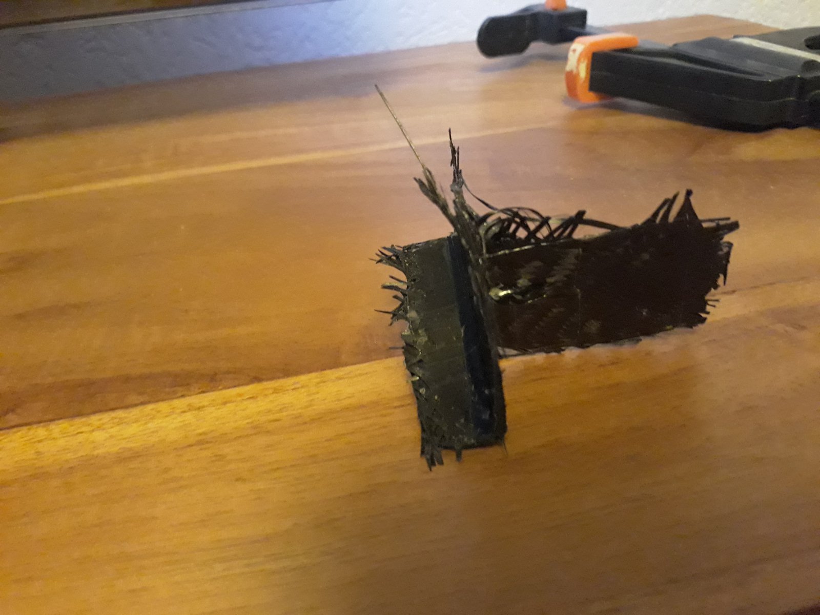

    Ik zat wat zonder inspiratie, uiteindelijk gekozen om eerst maar de stabilo v-mount met wipje te gaan maken.
    Da's een lastig onderdeel (vind ik) wat speciaal gemaakte malletjes nodig heeft. Eerst een poging gedaan op de
    luie manier en de v-mount op een schuim mal gelamineerd. Dat lijkt leuk, maar het stalen pennetje trek je scheef
    met rovings eromheen, dus uiteindelijk afgekeurd omdat de pengaten niet horizontaal zitten. Ook was ie wat te slap nog
    naar mijn zin (wel licht).
    Tweede poging op hout gelamineerd, van een stuk multiplex plaat 5 keer uitgezaagd en op elkaar gelijmd, gladgeschuurd
    met de bandschuurmachine aan de muur. Dat gaat een stuk beter, deze kan er mee door. Ik heb het asje onder het blokje
    "gebonden" met rovings, dat ging verrassend goed en het scharnierpunt lijkt stevig genoeg geworden.
    Dan de eerste poging stabilo-wipje met een balsa mal, razendsnel in elkaar gelijmd met cyano. Verrassend goed gelukt!
    Wel heb ik me vermeten, en de arm te lang gemaakt. Ik moet dus een nieuw gaatje boren op kortere afstand en de hevel iets
    inkorten. Dat betekent dat het gat niet met rovings versterkt is, maar ik gok van de dikte van het laminaat dat dat wel kan.
    Vervolgens heb ik een tweede romp met eendere rompdiameter (zucht), dus een andere mal nodig voor de V-mount.
    Trucje is nu bekend, dus weer een mal van hout gemaakt en die deed het in één keer goed. zelfde strategie met de as.
    Ten slotte nog een tweede wipje nodig. Helaas ging hier wat mis: de (balsa) mal zat niet goed gesloten waardoor het asje
    verschoven is en helemaal scheef in het zadel zat. Opnieuw dus, maar natuurlijk zij de mal definitief "krak" bij het lossen.
    Dus, een nieuwe mal gemaakt van multiplex. Gelukkig blijkt ook dat met cyano prima te gaan, dus waar ik eerst tegenop
    zag zat uiteindelijk in een uur in elkaar. Laatste poging: gelukt! En gelukkig maar, want de 160g carbon is nu OP, binnenkort
    maar eens op aanbiedingenjacht bij HP-textiles.
    Hopelijk is dat het hoofdstuk "v-mount" afgerond! Vanavond afwerken en bijschuren.

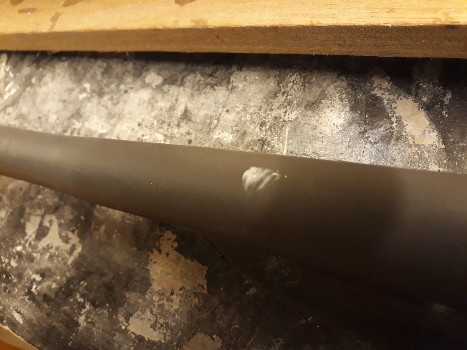

    Tips gevraagd: de rompen zijn nu geplamuurd, min-of-meer klaar geschuurd met korrel 120. Welke stappen zouden jullie
    nog doen om van hier met spuitprimer naar spuit-klaar te komen? (korrels, lagen, etcetera) Ik kan wel even een recept
    gebruiken denk ik.

    In deze fase, er vanuit gaand dat het oppervlak strak is, doe ik altijd een paar lagen spuitplamuur van Alabastine. Dan worden allerlei kleine oneffenheden zichtbaar. Dan plamuur ik met alabastine lakplamuur die oneffenheden weg. Dat geheel weer grotendeels wegschuren met korrel 400-600. Evt nat.
    Daarna weer een paar lagen spuitplamuur en weer nat schuren. Net zo lang tot het spiegelglad is. Dan spuiten in kleur. Evt nog 1 of 2 lagen blanke lak
