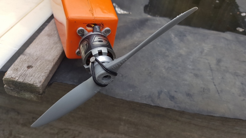

    Ideetje om de propjes langer heel te houden.
    Wel bekend van indoor, maar met 400 Watt gaat het ook.
    1 O-ring is genoeg om de prop vast te houden. De extra pin om rotatie te borgen is wel nodig.

    Hmmm. Wel heel inventief, maar is het ook veilig? Ik zou niet graag een prop om de oren krijgen vanwege een gaar rubbertje... Maar voor training lijkt me er niks mis mee.

    Helaas mag het ook niet volgens de regels. Daar staat dat er een afgerondde moer op moet zitten. Ik vind het ook niet echt veilig eerlijk gezegd. Rubber veroudert snel.

    Ik ben eigenwijs en test gewoon versie 2. Nu met 2 pennetjes naast de prop om het motorkoppel over te dragen.
    Net nieuw vleugeltje getest en de propsaver. Gaat prima.
    Inderdaad volgens het reglement moet er nog een rond dopje op..... voor de "veiligheid"

    Ik blijf het een raar idee vinden om 500W aan 2 stukje rubber toe te vertrouwen. De afgelopen paar seizoenen heb ik denk ik 2 props gebroken tijdens het landen. Het is toch een kwestie van even een stootje gas tijdens die laatste paar meters om ervoor te zorgen dat de prop niet recht naar beneden staat als de kist het gras raakt.

    Maar prima constructie om mee te trainen toch? We hadden al geconstateerd dat er geen ronde propnut op zit en dit dus niet conform regelement is.

    Het veld was in de winter en voorjaar erg slecht. Maar nu ligt het grasmatje bij Ornithos er gelukkig weer mooi bij. Het zal wel aan mij liggen. Zelfs op Kaatsheuvel 1 prop gebroken . Ik zal dan ook nog een propnut tussen de elastiekjes klemmen om conform reglement te zijn.

    1 juni grapje..... Ik zal het voorlopig voor training gebruiken....
