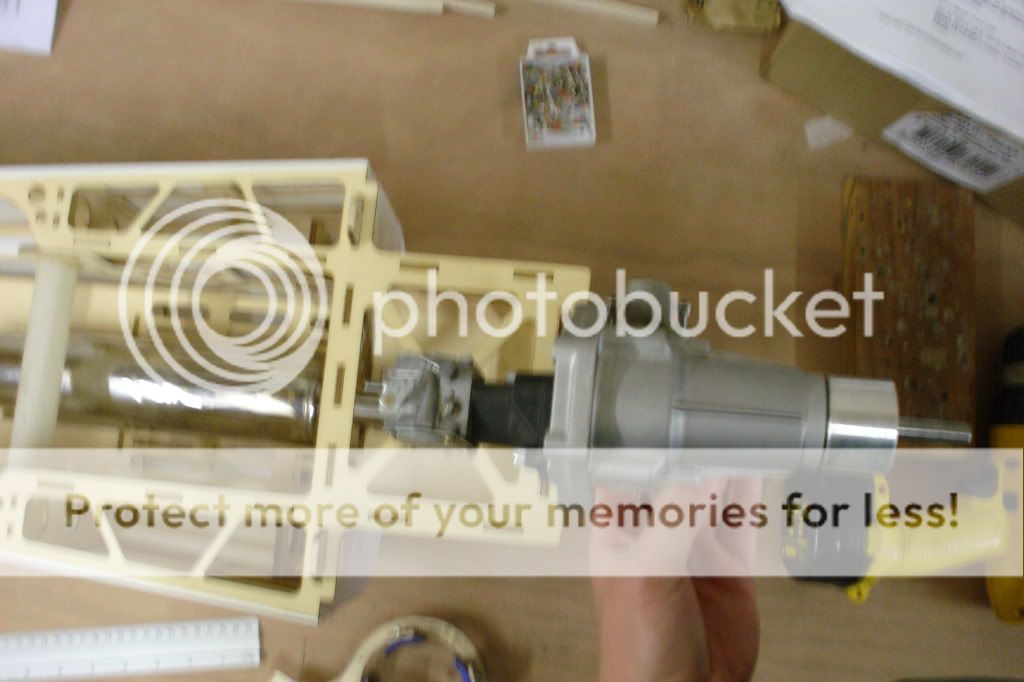

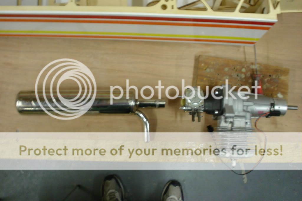

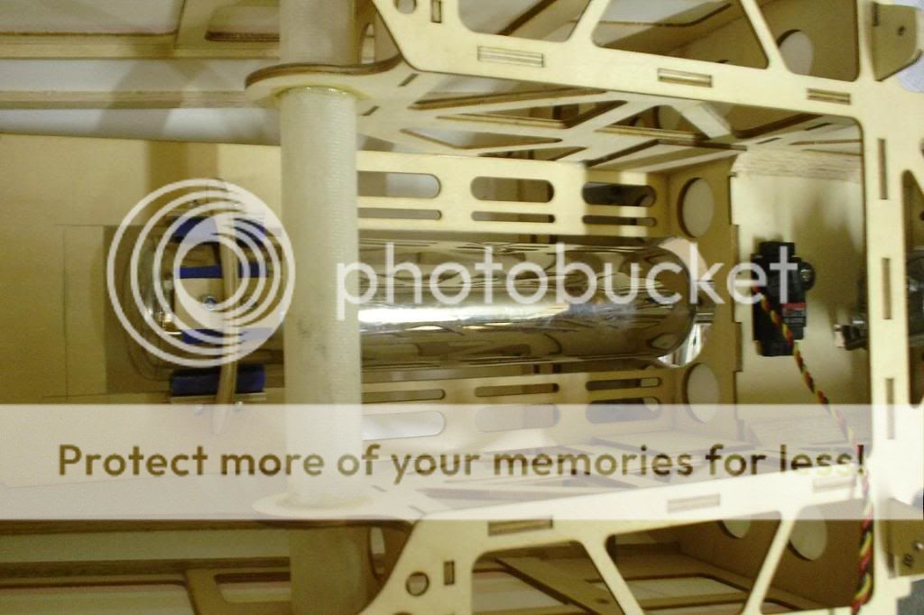

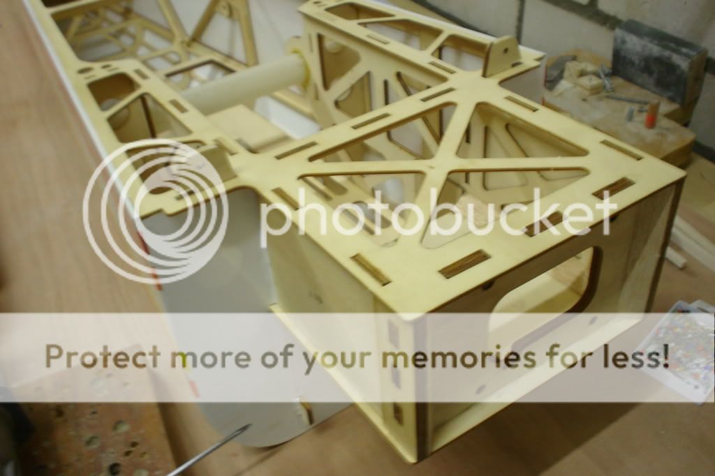

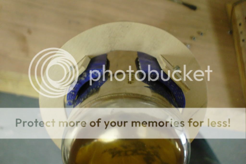

    edge 540T
    Hallo,
    Ik zal zelf ook al te denken wat de scharnieren bij deze edge deden.
    Ik heb gewoon de de kavan scharnieren gepakt en met epoxy erin gelijmd + geborgd met een speld, ik denk dat dat veel beter is.
    Hieronder zie je het hart van de edge,een 3w50i met een tonyclark demper, en wordt star op het motor schot gemonteerd.
    Mischien niet de lichte motor (da) maar toch sterk zat.
    De demper heb ik door in de romp kunnen monteren met een goede ophangen voor de trillingen, wel even wat zaagwerk maar dan heb je ook wat.
    groeten
    Frank

    Lijkt me ook beter op deze manier Frank, komt nooit meer los zoals jij het gedaan hebt:yes:

    Ik gebruik ook de kavan scharnieren bij de grotere kisten .
    Zal wel een Zimmermann demper zijn , TC maakt geen dempers , verkoopt ze alleen . ;)
    Op de verchroomde dempers van Zimmermann staat zijn Homepage
    ingebrandt : Z-S-D (Zimmermann-Schall-Dämpfer) Home
    Mvg Johan
