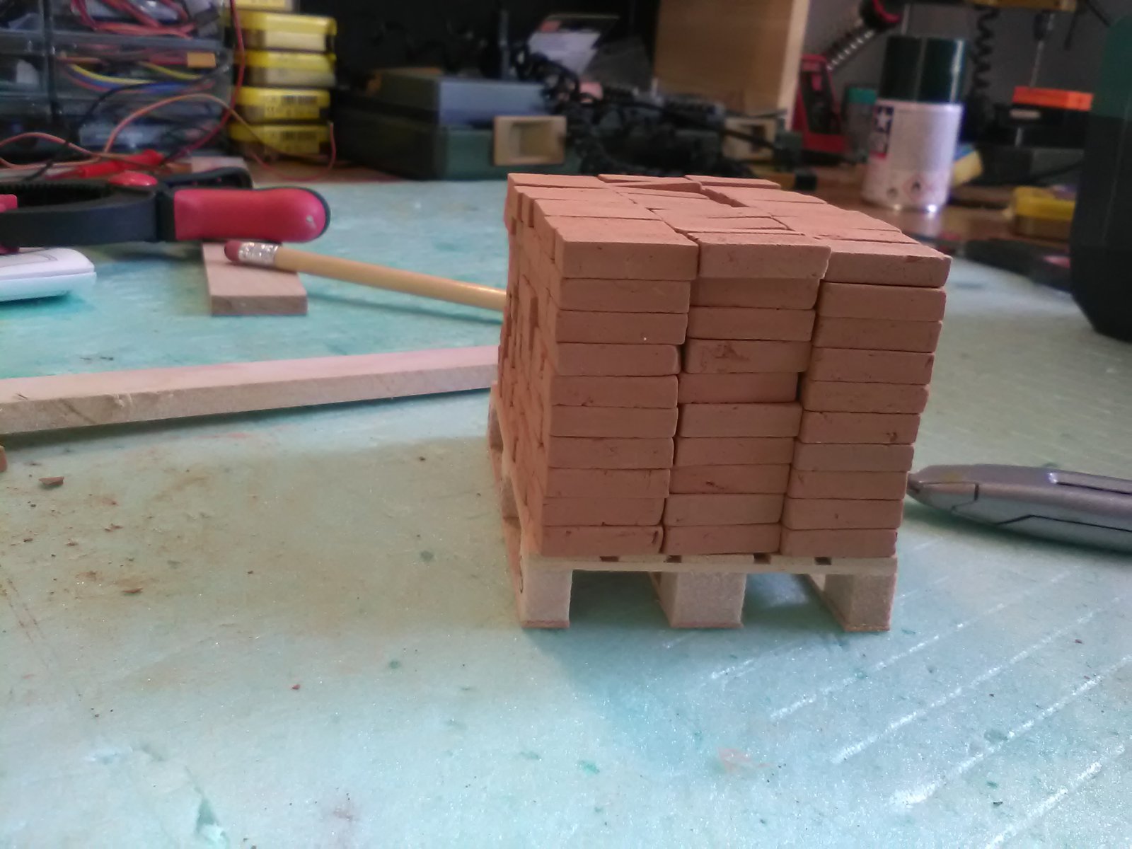

Het totaal gewicht van het truckje is 454 gram.
De belasting op het midden van een Euro pallet, dus halverwege de lengte van de lepels, waarbij hij nog net niet gaat kiepen, is 155 gram.
Maar dan kan hij niet meer rijden, vanwege een gebrek aan grip, ook op een totaal vlakke ondergrond: het aandrijfwieltje slipt gewoon.
Ook als je de achterkant vast houdt om te zorgen dat hij niet gaat kantelen, kan hij meer dan 170 gram heffen, en de mast verstellen; met meer heb ik dat niet geprobeerd, maar dat zal nog wel hoger liggen.
Maar met 110 gram kan hij prima rijden op een vlakke ondergrond zonder obstakels.

Cor, waar jij zegt "De belasting op het midden van een Euro pallet, dus halverwege de lengte van de lepels, waarbij hij nog net niet gaat kiepen, is 155 gram.
Maar dan kan hij niet meer rijden, vanwege een gebrek aan grip, ook op een totaal vlakke ondergrond: het aandrijfwieltje slipt gewoon."
Dan heb ik het idee dat je toch nog wat gewicht nodig hebt (ondanks je gewicht in de gasfles, inderdaad dat had ik wel gelezen).
En dat zou je dan mogelijk onder je heftruckje kunnen plakken.
Ik had het dus wel goed gelezen maar mogelijk verkeerd geïnterpreteerd?
Wat ik bijzonder mooi vind, is dat je met "Maar met 110 gram prima kan rijden op een vlakke ondergrond zonder obstakels."
Dat hebben de tekenaars/ontwikkelaars van dit heftruckje goed gedaan!
Dus samenvattend: met 155 gram kan hij niet rijden, en met 110 gram wèl.
Dat is voor mij voldoende, hoeft niet met meer te rijden.
