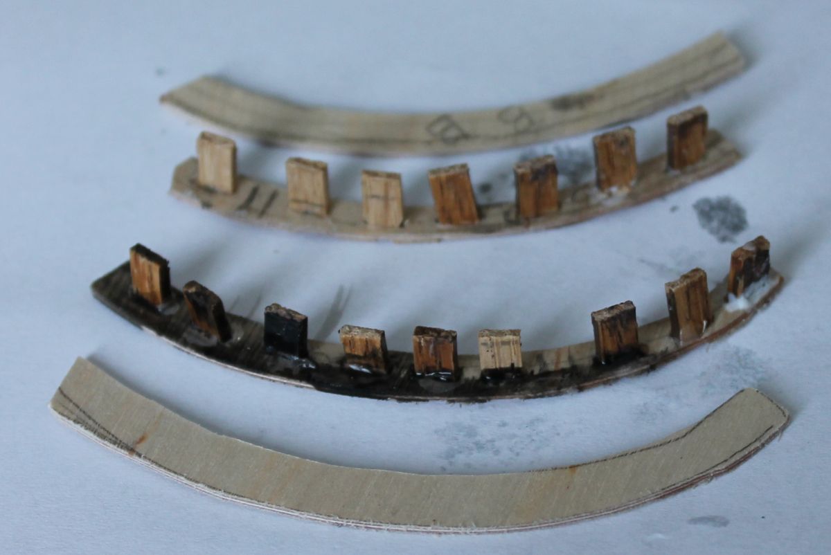

    Met name de nagelbank staat niet in het midden. Dat komt omdat de afdeklat op de spanten, de fortuining, er niet lekker opzit. Op de rechter tekening is de rode verticale lijn het midden van het dek. De lichtgroene puntjes heb ik er op gezet om de afstanden van het midden tot de fortuining te meten. Daar zit wel wat (teveel) verschil tussen. Het oogt gewoon scheef.
    Ik heb een stukje papier strak tegen de rechterkant gelegd en door het midden dubbel gevouwen en toen de linkerkant afgeknipt zodat ze echt symmetrisch zijn.
    Vervolgens de fortuining en de spantkoppen eronder verwijderd. (Klinkt sympathieker als gesloopt)
    Zonder zijkanten in de weg kan je met het papier de plaats en verloop van de fortuining beter aangeven. Het midden is ietsje verschoven t.o.v. het scheepsmidden maar dan oogt het voordek wel symmetrisch.
    De potloodlijn, getrokken langs het papier, geeft nu de plaats van de fortuining aan. De nagelbak is 2 mm opgeschoven en staat aardig in het midden nu.
    Aan de hand van het papier heb ik uit een stukje 2mm triplex de onder en bovenkant van de fortuining gemaakt. In een paar gleufjes van het onderstuk de spantenkoppen gelijmd en de bovenkant erop.
    Die paar scheve stukjes zijn rechtgezet. De wat wijdere openingen geven ruimte voor de kraanbalken.

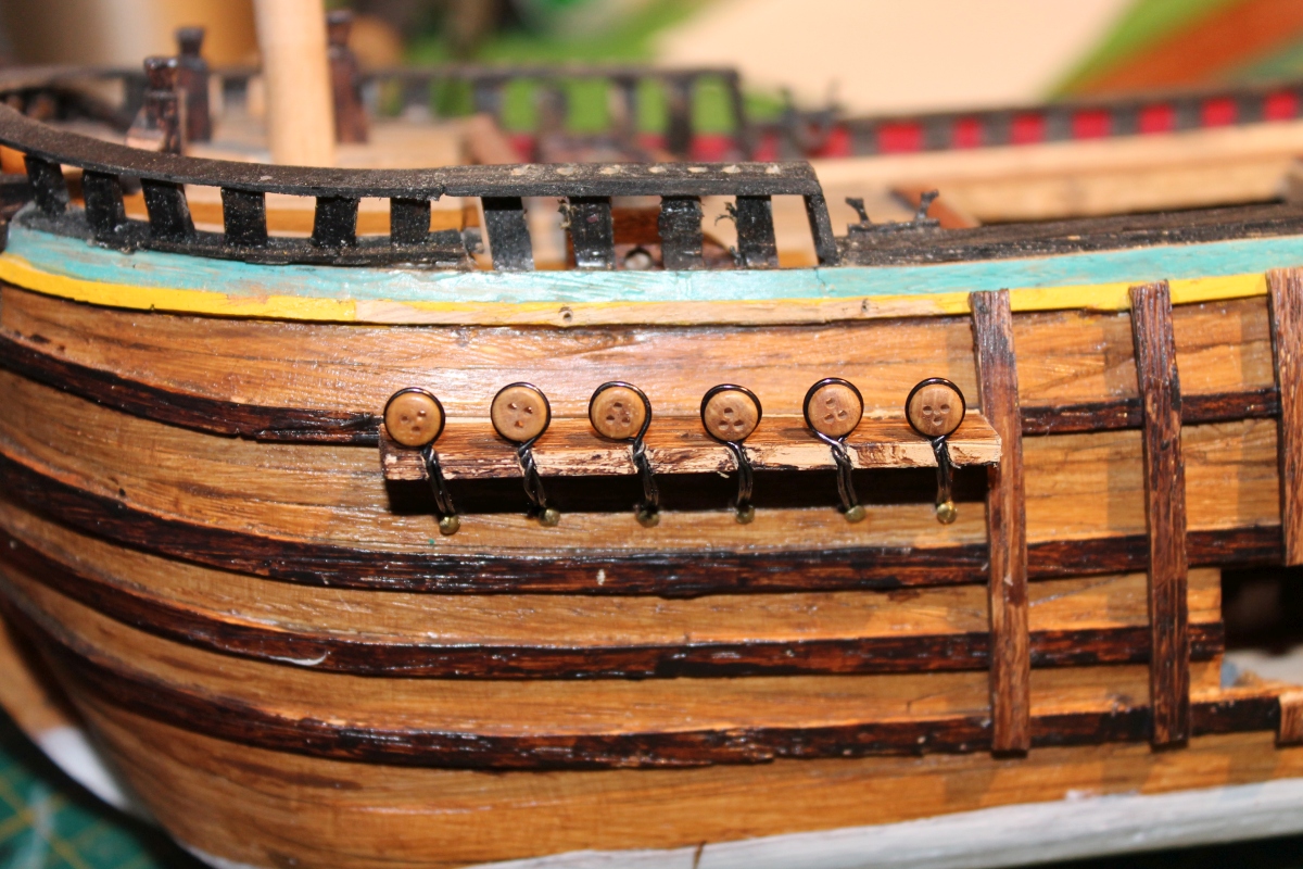

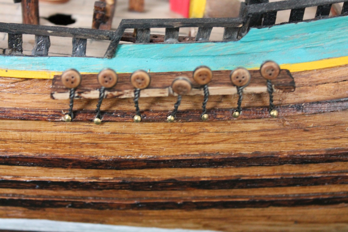

    De romp was al grotendeels klaar alleen de rusten ontbraken nog. Die heb ik de afgelopen tijd aangebracht.
    Op de tekening zag ik dat de bezaanrust op het bovenste berghout wordt gemonteerd. Zonder verder na te kijken heb ik toen ook de grote rust en de fokkerust op dat berghout gemonteerd.
    De puttingijzers heb ik hier ook helemaal getwist. Gelukkig heb ik na de stuurboordzijde de fout ontdekt, voordat ik aan de bakboordzijde begon. En ook zag ik dat de bb aangeeft de puttingijzers niet te twisten. Alleen één slag om het jufferblok vast te zetten.
    Lijkt me ook logisch want een staaf ijzer van een paar cm dik draai je niet zomaar rond. Dus bij de hernieuwde poging heb ik ze parallel uitgevoerd.
    Hier zitten ze goed.

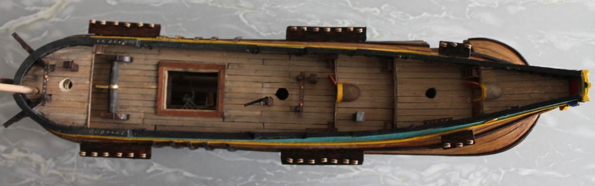

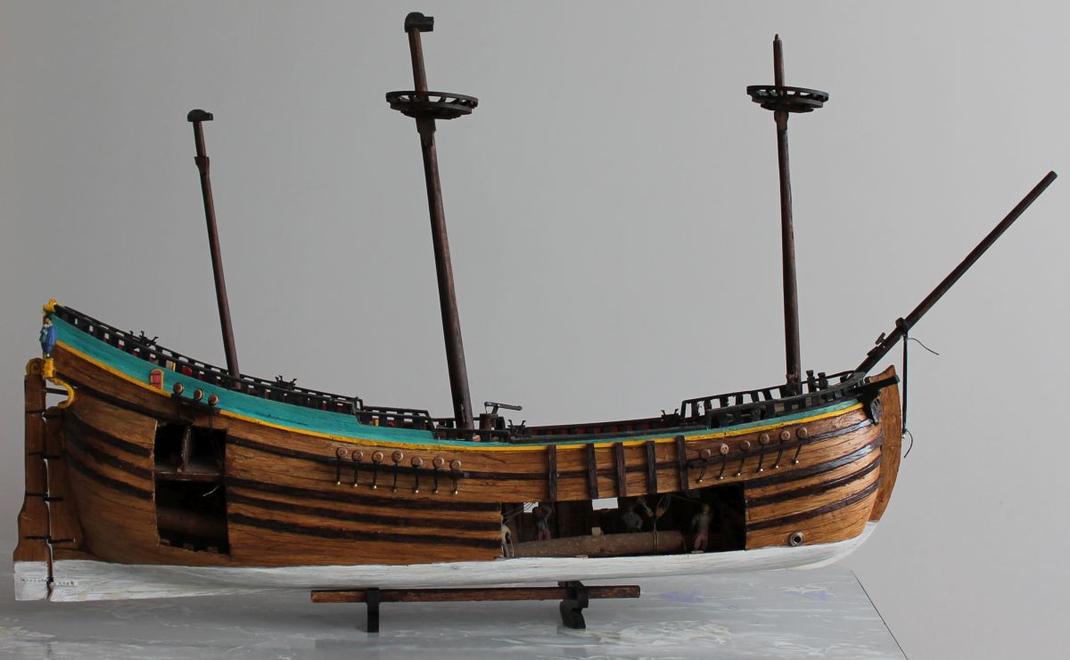

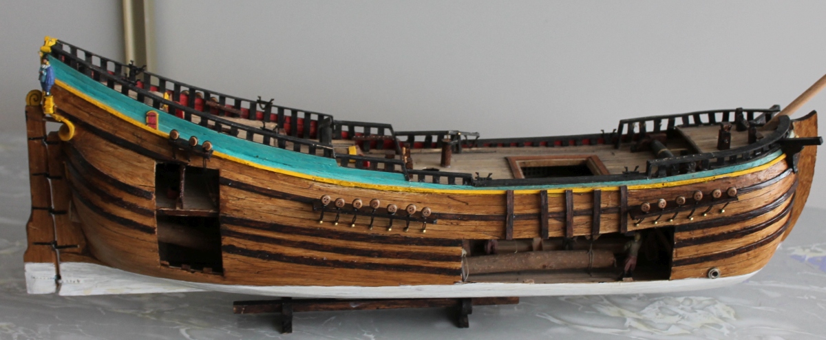

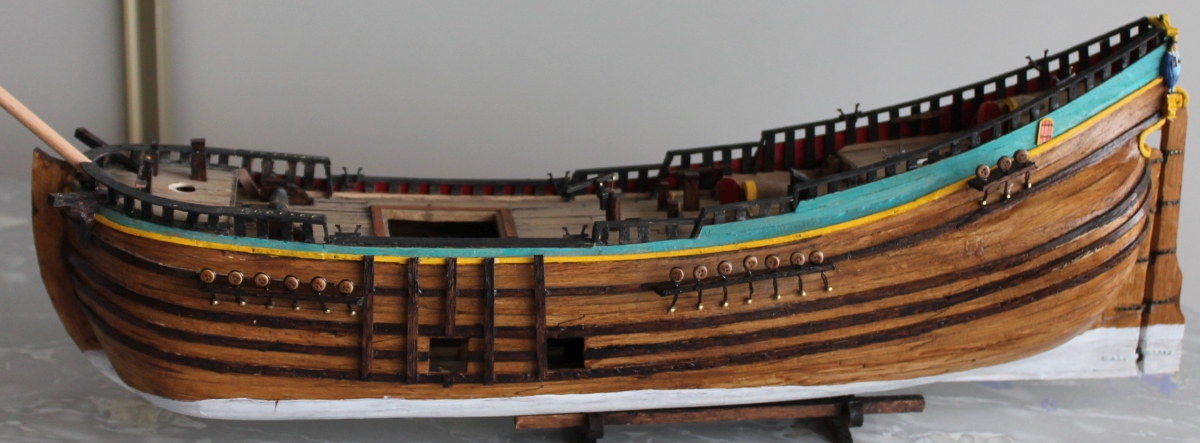

    Dan nog even de naalden op de rusten lijmen en wat kleur repareren hier en daar dan is de huidige toestand als onderstaande foto’s.
    Bakboordzijde
    Stuurboordzijde
    Bovenzijde

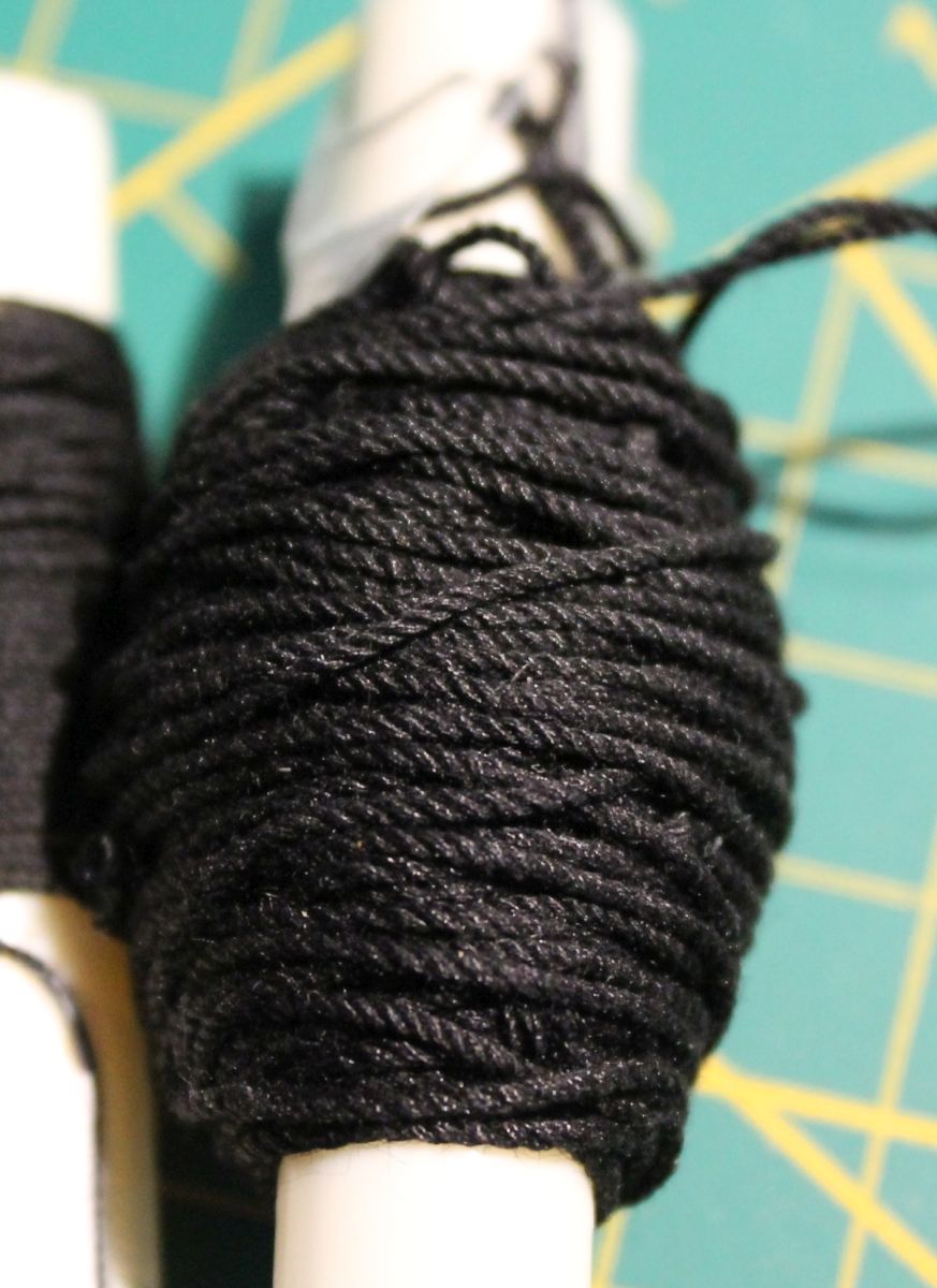

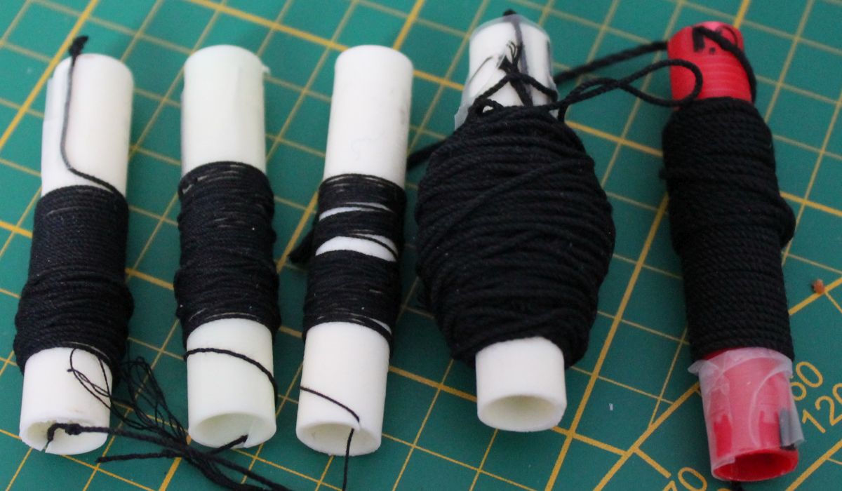

    Het vervolg is de masten samenstellen en touwen gaan aanbrengen. Ik ben van plan om de hele tuigage met zelf geslagen touw uit te voeren. Hiertoe heb ik de touwslager van Stephan ook nagebouwd en enkele testjes uitgevoerd, die niet allemaal goed uitpakten. Maar ik heb ondertussen wel geleerd hoe het moet. Nu dus met heel veel touwtjes gaan oefenen en de fluit optuigen.
