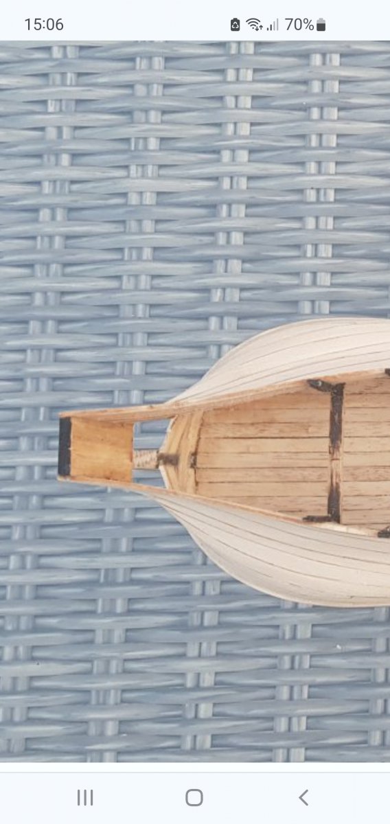

    De nieuwe hennegat omlijsting is geplaatst en kiertjes zijn gedicht. De aansluiting met het hakkebord wordt tzt ook wat verbeterd.
    De stand nu is als hieronder:
    Ik heb nu ook de geplande opening in het achterschip open gezaagd. Een puntje van een las is eruit gevallen, wordt nog teruggezet. Ook kan je nu de kajuit, de roerganger plaats en het ruim eronder weer zien. Moeilijk te fotograferen maar het idee is duidelijk.
