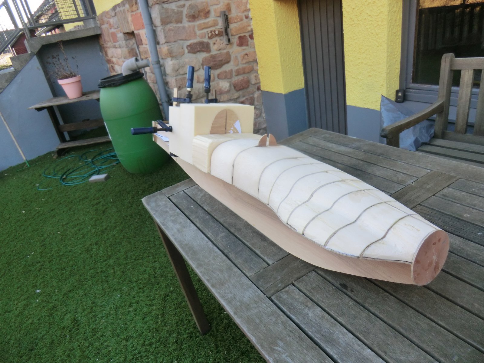

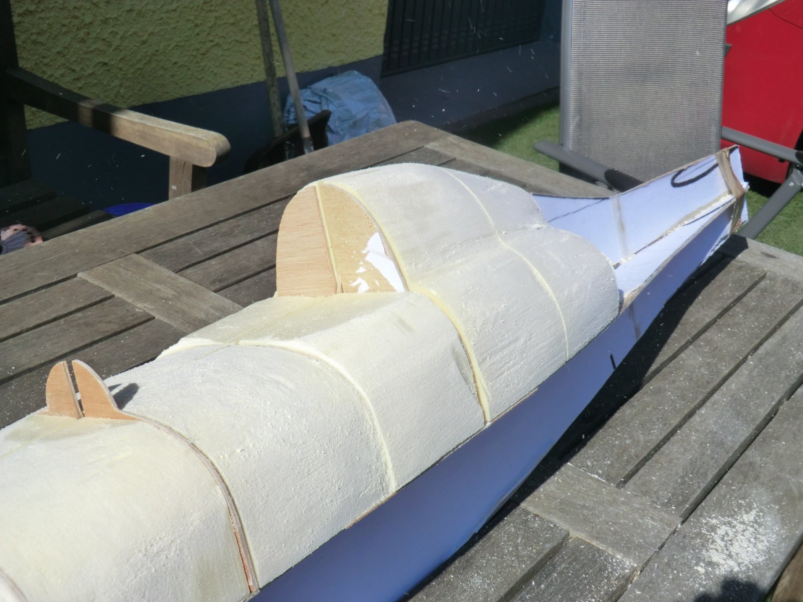

    Zo, ik heb weer wat energie gevonden om verder te gaan.
    Spant 11 en 12 gezaagd en spant 11 op het schuim gelijmd.
    Na drogen, ja, dat duurt lang als je gaat zitten wachten, het volgende blok schuim gelijmd en hem even mee naar buiten genomen voor de foto.
    Vol in de lijmklemmen.
    Ik ben nu op het deel bezig waar het turtledeck achter de cockpit komt.
    Ik denk dat ik morgen een schrobzaag ga kopen, denk dat dat nu handiger om de vorm erin te maken dan een snijdraad.
    Nadeel is dat ik dan weer 50 km moet rijden en met de huidige benzineprijzen word dat een duur zaagje.
    Maar zo staat ie er nu bij, nu laten drogen.
    GJ

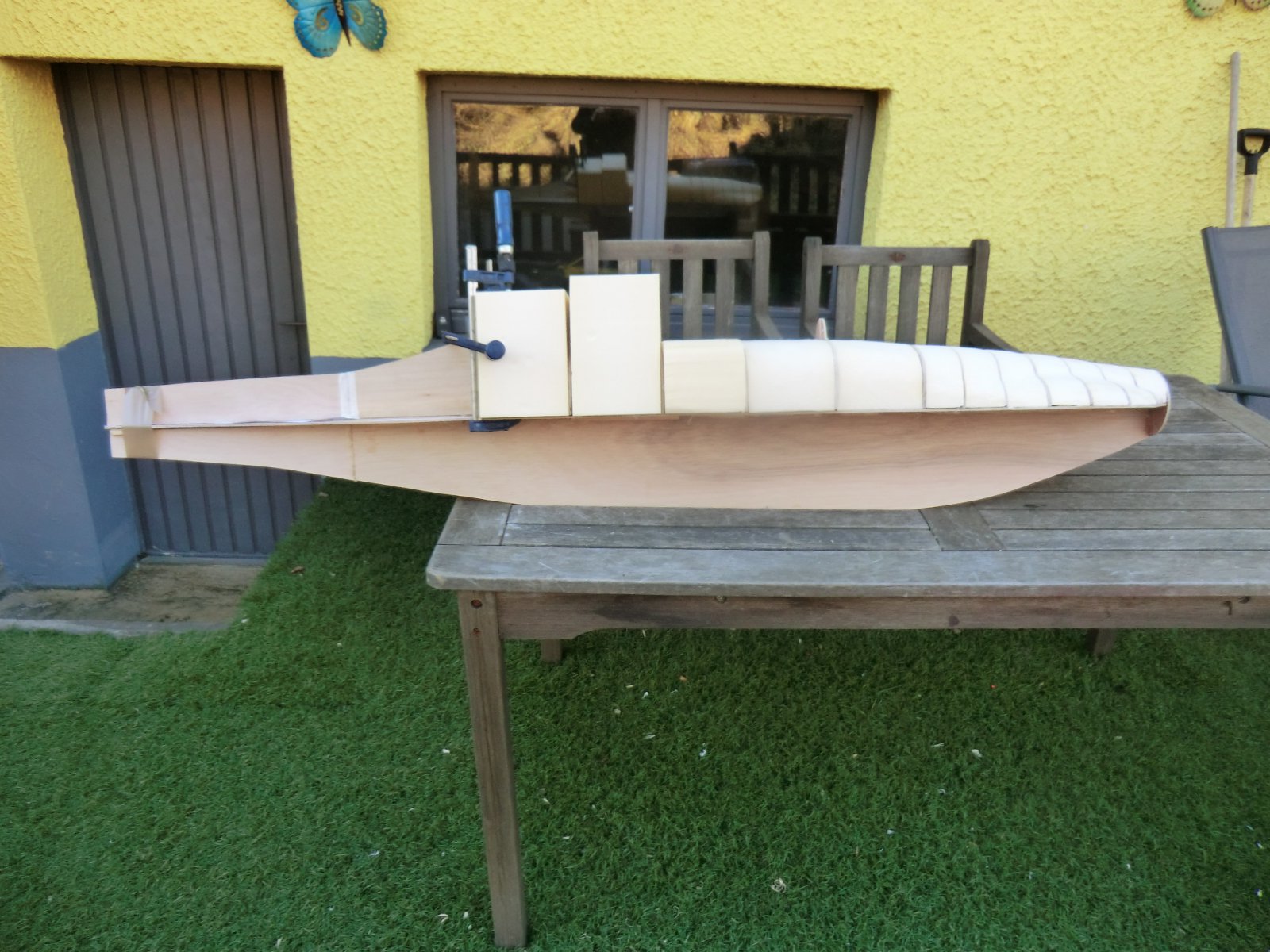

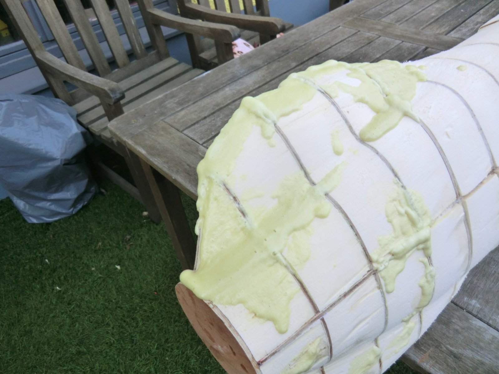

    Schrobzaagje gehaald.... geen succes.
    Mijn sweater zat na 1 zaagsnede al onder het schuim, er staat een vrij harde wind en het spul waaide echt overal naartoe.
    Als ik vanavond naar bed ga lig ik denk ik in het schuim.

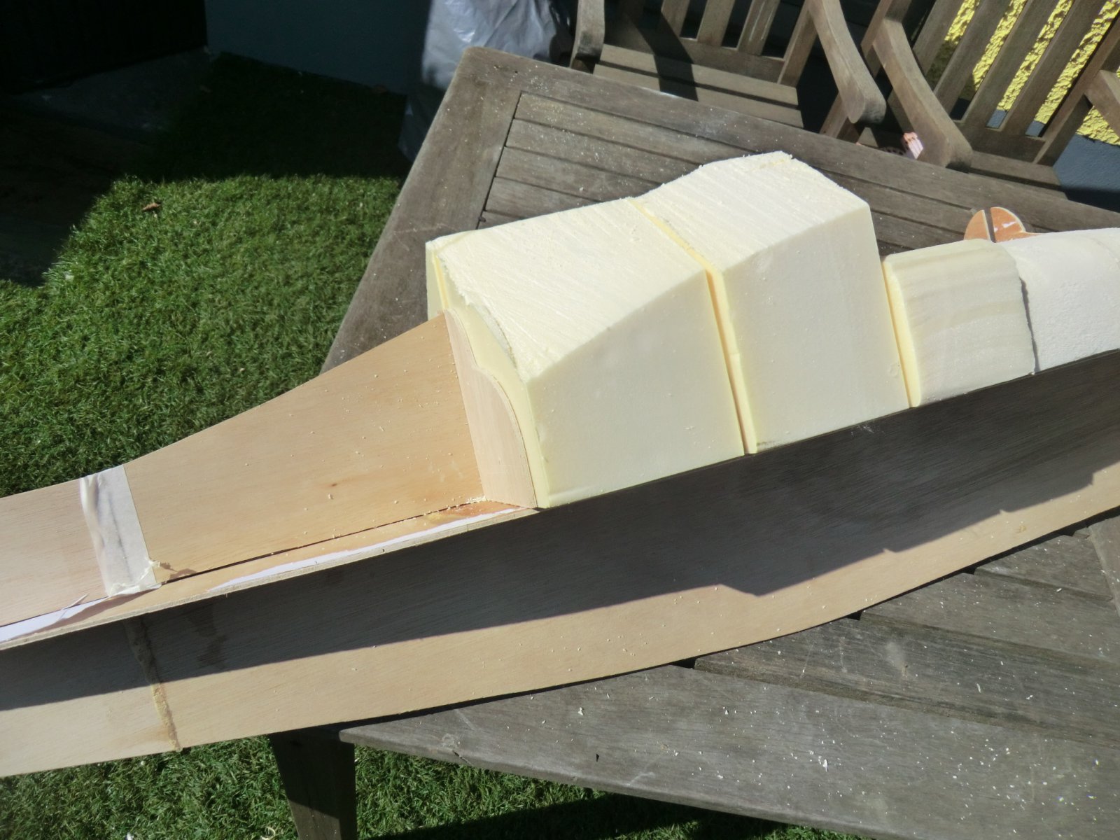

    Dit is het resultaat van de schrobzaag.

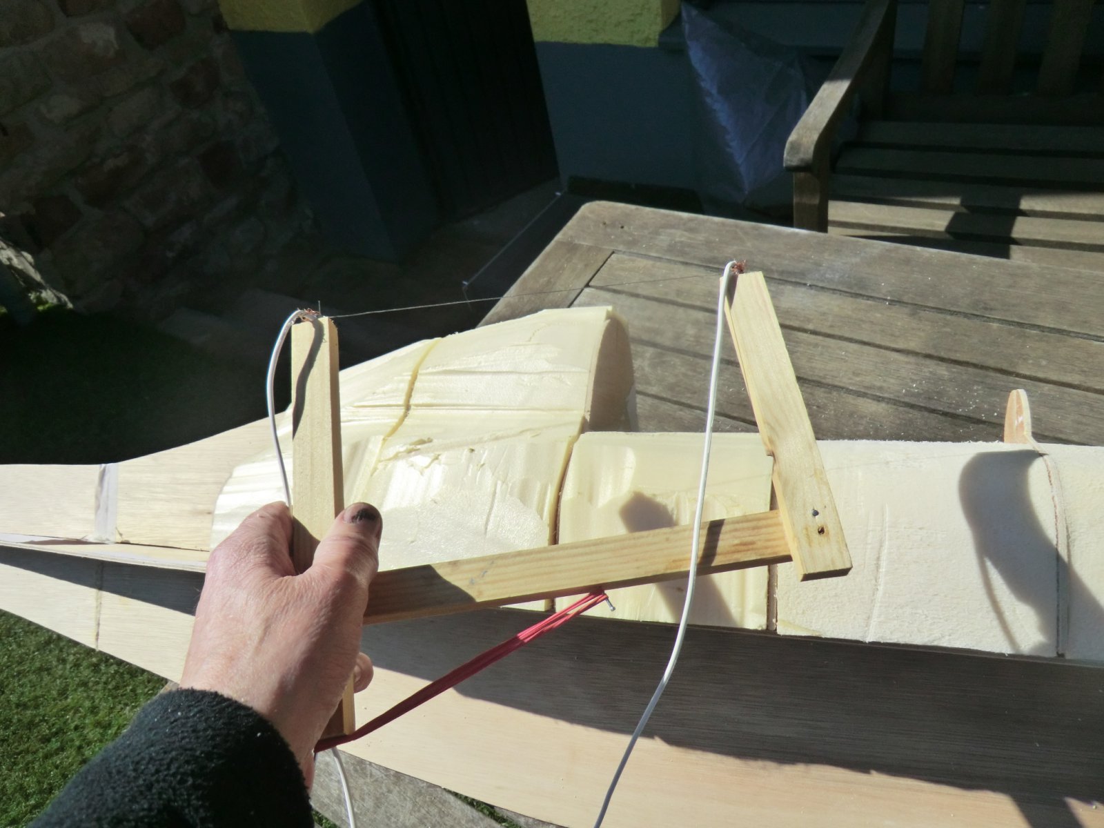

    Toch maar de regelbare voeding in de tuin gezet en met het snijdraadje aan de gang gegaan.
    Dat werkt fijner.
    Enige is dat ik 2 schuimdelen (24 cm totaal) geplakt had en dat was niet zo slim.
    Het is makkelijker en sneller om per deel van 12cm te snijden omdat de snijboog maar 15cm breed is.
    Dus nu moest ik ook vanaf de zijkant gaan snijden, normaal volgde ik de contouren van het triplex.
    Zie hieronder hoe het er nu uitziet.
    Het snijboogje dat nu net even te klein is...
    Maar dit is leergeld, volgende doe ik weer 1 deel per keer.

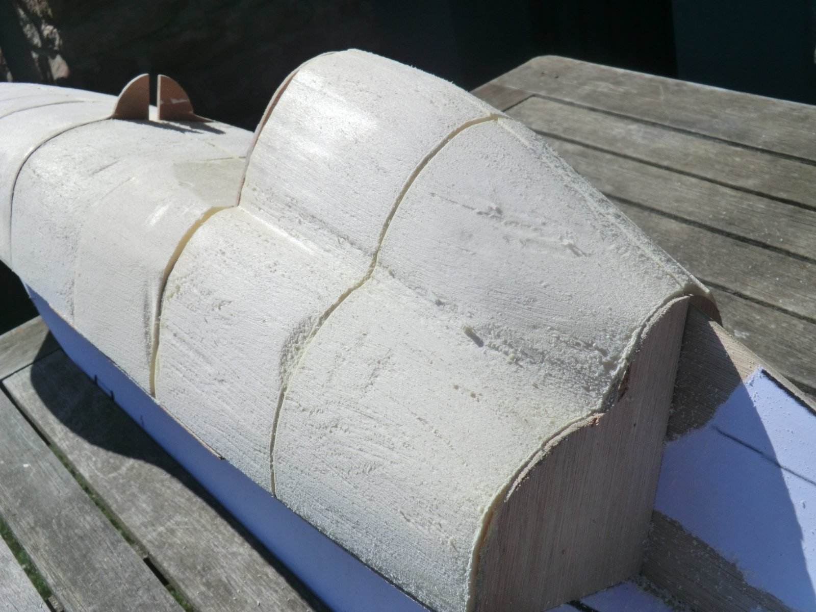

    Na een half uurtje snijden ligt ie er zo bij.
    Redelijk maar nog wel een hoop schuurwerk.
    Kan er nu toch niks meer aan veranderen dus dan maar schuren...

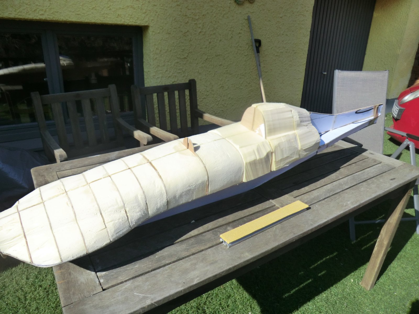

    Kwartiertje aan de gang met een strook korrel 40 op een stuk aluminium profiel geplakt en het word alweer wat.
    Ik kwam er wel achter dat het het makkelijkste gaat als je 1 kant op schuurt.
    Dus niet de lat heen en weer halen maar steeds naar je toe of van je af schuren.
    Om de een of andere reden trek je als je heen en weer gaat vellen schuim los.
    En als je 1 kant op schuurt gaat het wel goed, dan trek je geen gaten.
    Ach, zo leer je elke keer wat.
    Laatste voor vandaag...
    De rondingen krijg je met een 4 kante schuurlat niet mooi.
    Dus een stuk schuurpapier, weer korrel 40, om een stuk rondhout (bezemsteel) gedaan en dan schuren.
    Ook weer 1 kant op en dat gaat prima.

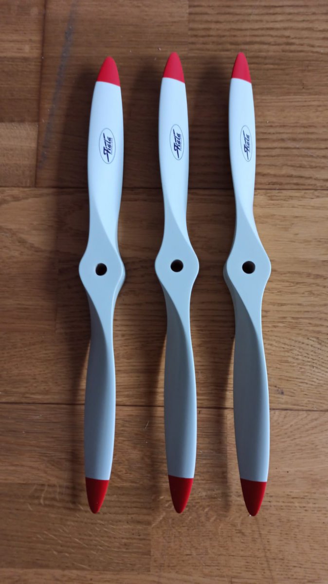

    Ik kom net thuis van de Edeka (de duitse Albert Heijn, dus met alles te duur) staat er een doos voor de deur.
    Hmm, volgens mij had ik alles wat ik besteld had al in huis.
    Helemaal ingeseald in plastic, geen afzender erop, ongeveer 50cm lang...
    Snel openmaken zat er ook niet in, helemaal gewikkeld in folie en dan nog een kartonnen doos en die was ook weer geseald.
    Maar na wat worstelen (ik heb gewonnen) kwam de verrassing tevoorschijn.
    Tataaaaa.
    Mijn vrienden bij Fiala hebben de props gestuurd.
    Speciale maat en zoals altijd bij Fiala, af fabriek gebalanceerd.
    Voor een prijsje waar je geen APC voor kan kopen
    En wat zijn ze mooi!!!
    Nu moet ik dit model wel afbouwen....
    Van links naar rechts:
    15x15, 15x18, 15x20
    GJ

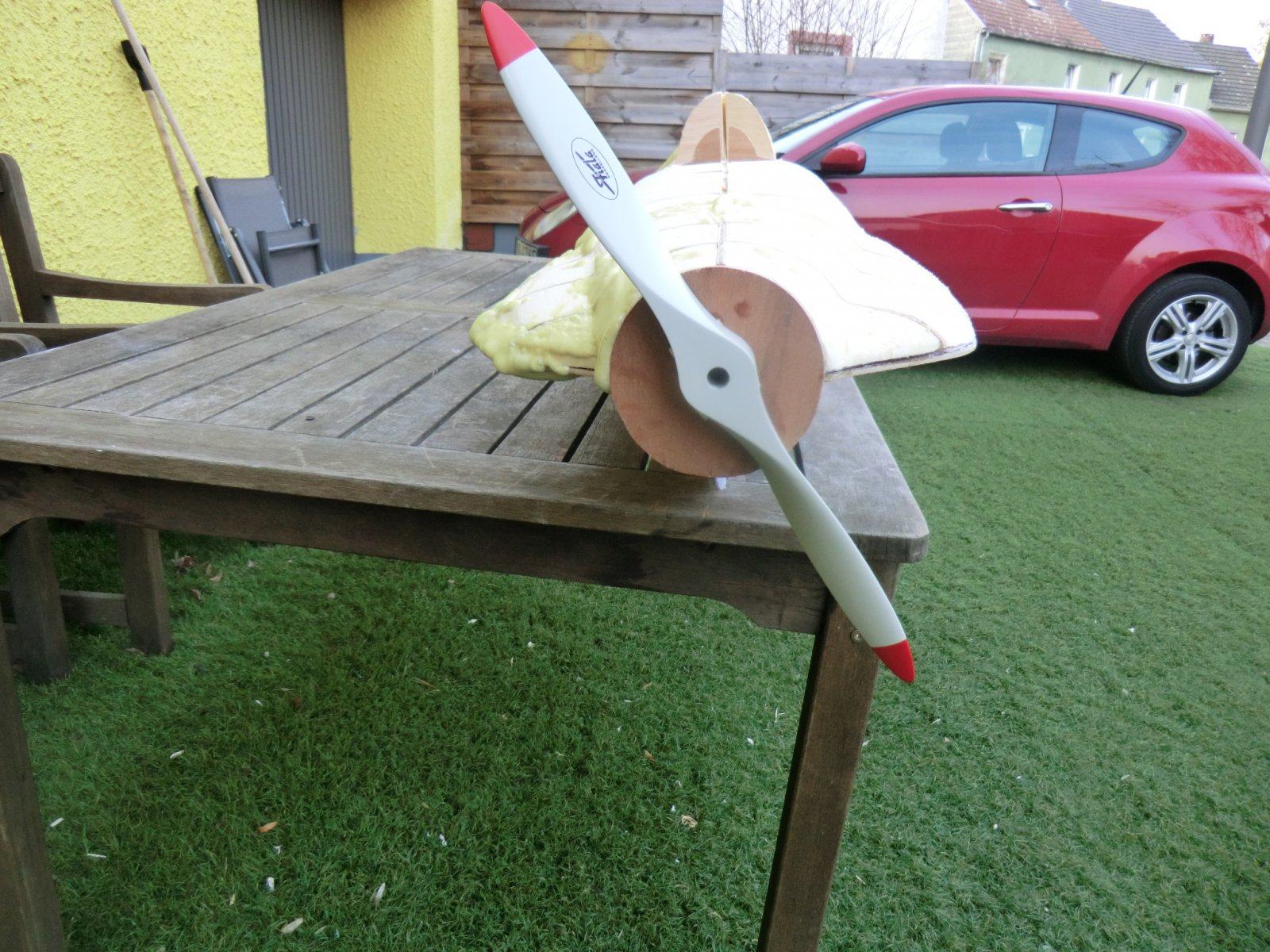

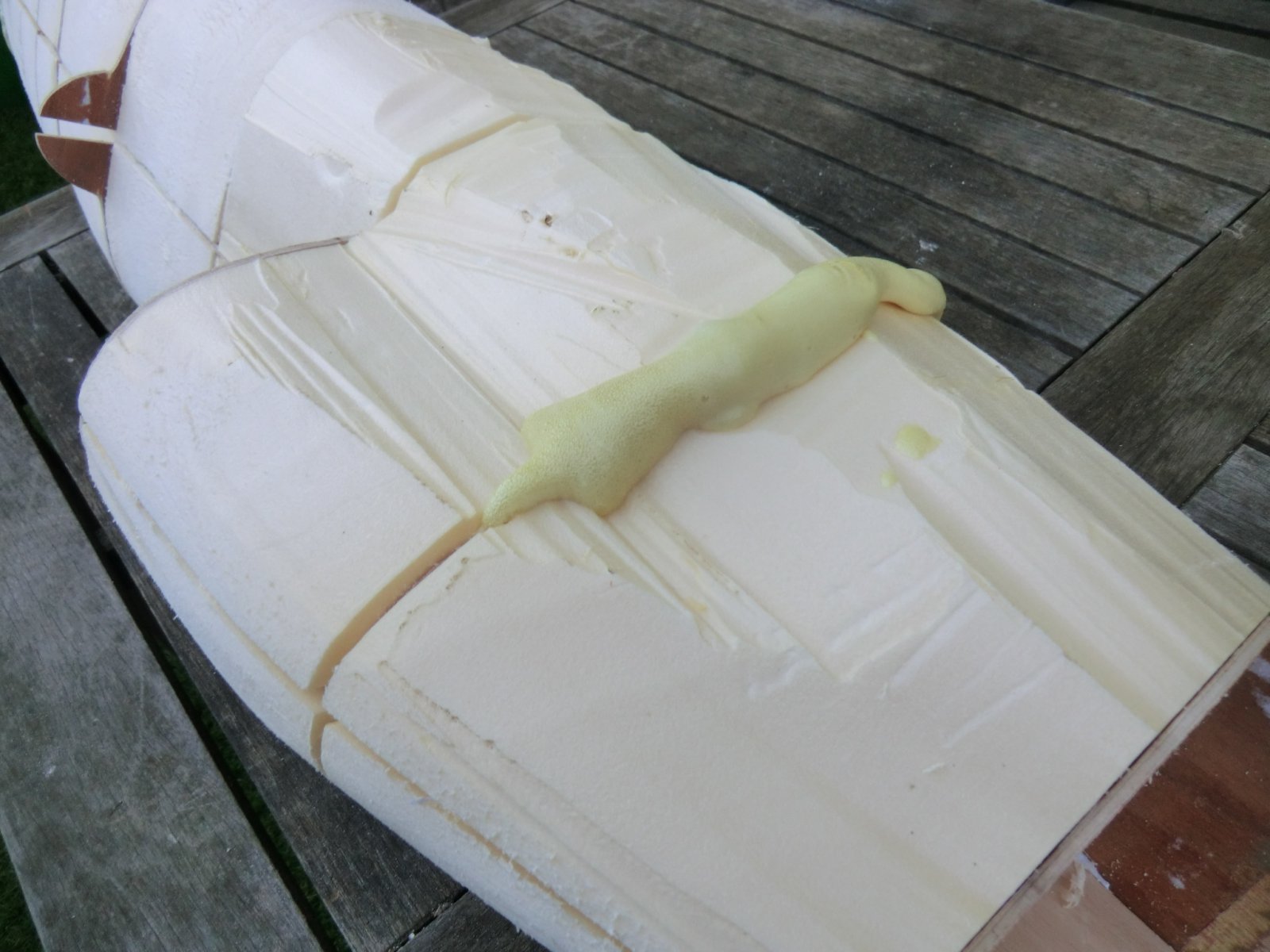

    Maar ergens in een hoekje stonden 2 busjes naar me te roepen, het PU gietschuim PU70 van Polyservice naar me te roepen.
    Dus maar even wat schuim aangemaakt en in wat gaatjes in de romp gegoten.
    Als het uitgehard is dan is dat ongeveer net zo hard als het XPS schuim en ook goed schuurbaar.
    En tja.. dan wil ik toch ook zien hoe de prop erop staat.
    Dus even met dubbelzijdig tape de prop op de voorkant geplakt.
    De maat klopt!
    Moet ook wel want het is op schaal.
    Alleen wel hopen dat de motor het trekt.
