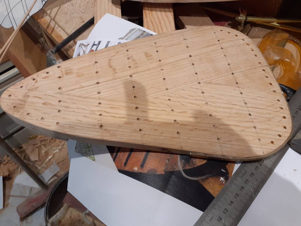

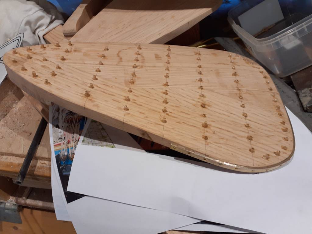

    Nu met veel gaatjes, en 3mm beuken vulling. 20200710_184718.jpeg 20200710_193415.jpeg

    Och dit gaan prachtig lyk.

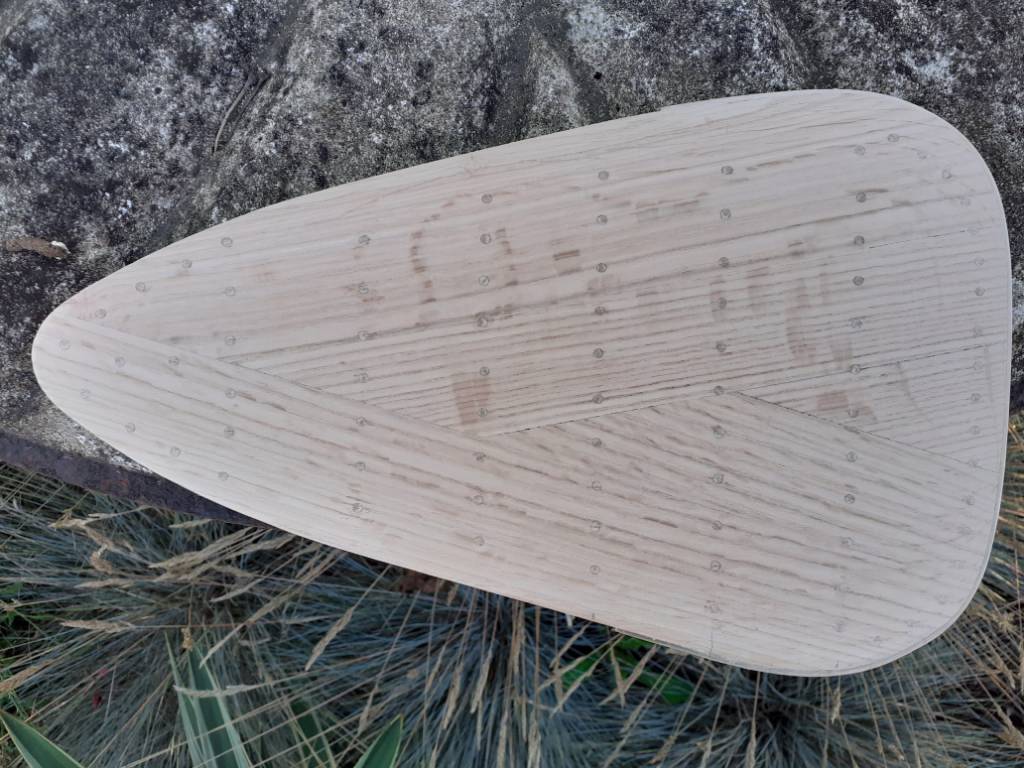

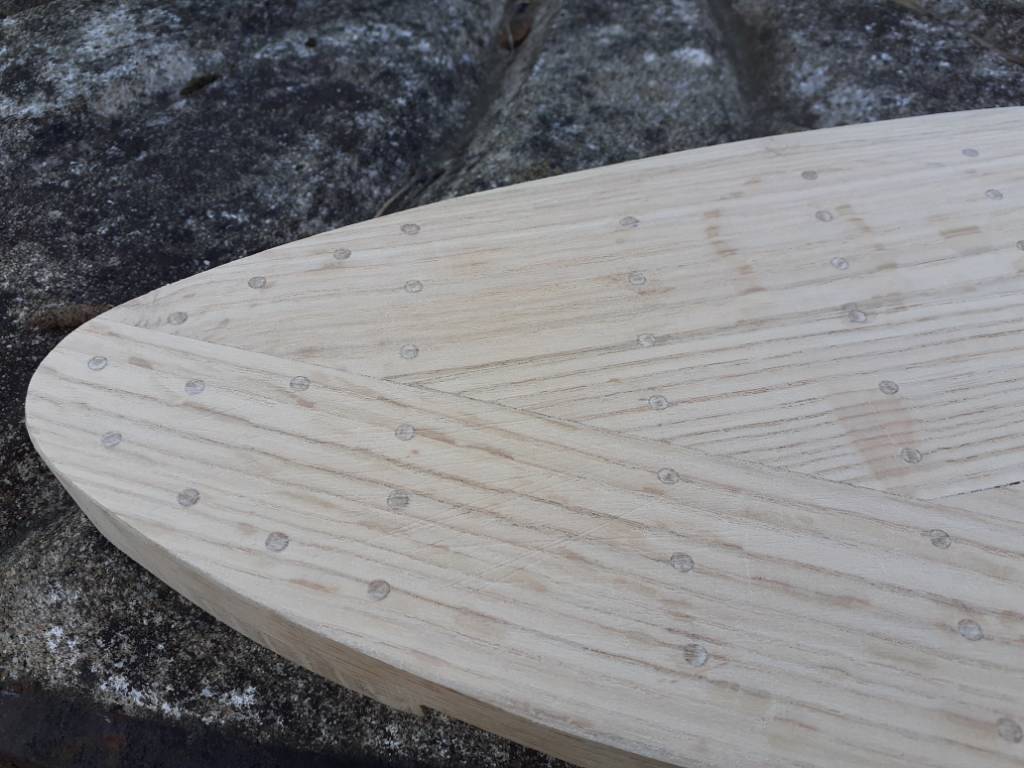

    Alle uitstekende delen weg geschuurd. Leuke oefening voor iets waar je later bijna niets van terug ziet. 20200711_071547.jpeg 20200711_071556.jpeg

    Dit is prachtig zo Mees, en de slijtstrip zit er ook al op zie ik. :rofl::rofl:

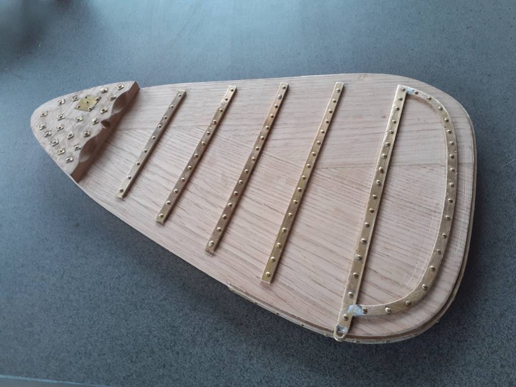

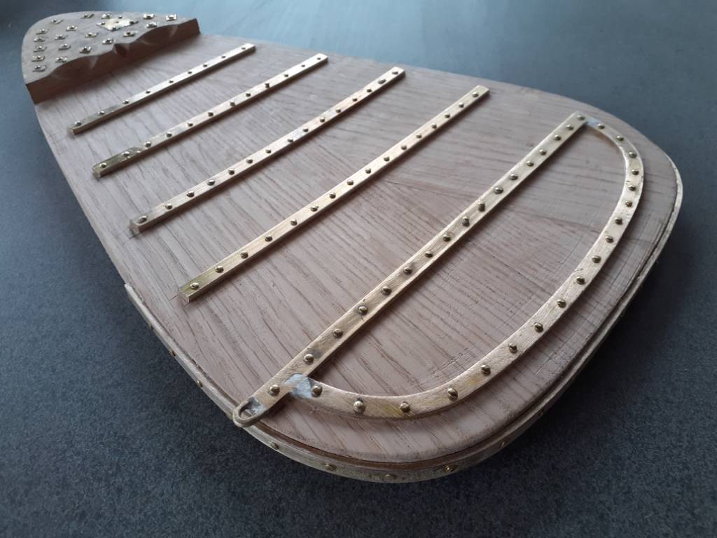

    En de voorzijde ziet er dan zo uit. 20200711_134532.jpeg 20200711_134545.jpeg

    Nou dit is wrachtag mooi!

    Mooi afgewerkt Mees. prachtig

    prachtig staaltje modelbouw op grotere schaal.
    Persoonlijk zou ik de voorkeur geven aan een goede zeilwinch om dit gevaarte te laten bewegen.
    Bekijk ook eens of je de 2de trommel kan gebruiken om een neerwaartse trekkracht over te brengen, ben niet zeker dat het anders naar beneden gaat blijven tijdens het varen.

    Tijdens de vaart zal het zwaard door het lichte afdrijven van de boot naar lij tegen de boot gedrukt worden. Het zwaard zal tijdens de vaart hierdoor niet omhoog komen. De vraag is echter of het tijdens het door de wind gaan tijdig omlaag zal zijn, voordat de boot weer snelheid maakt en dan het zwaard weer tegen de boot zal drukken.

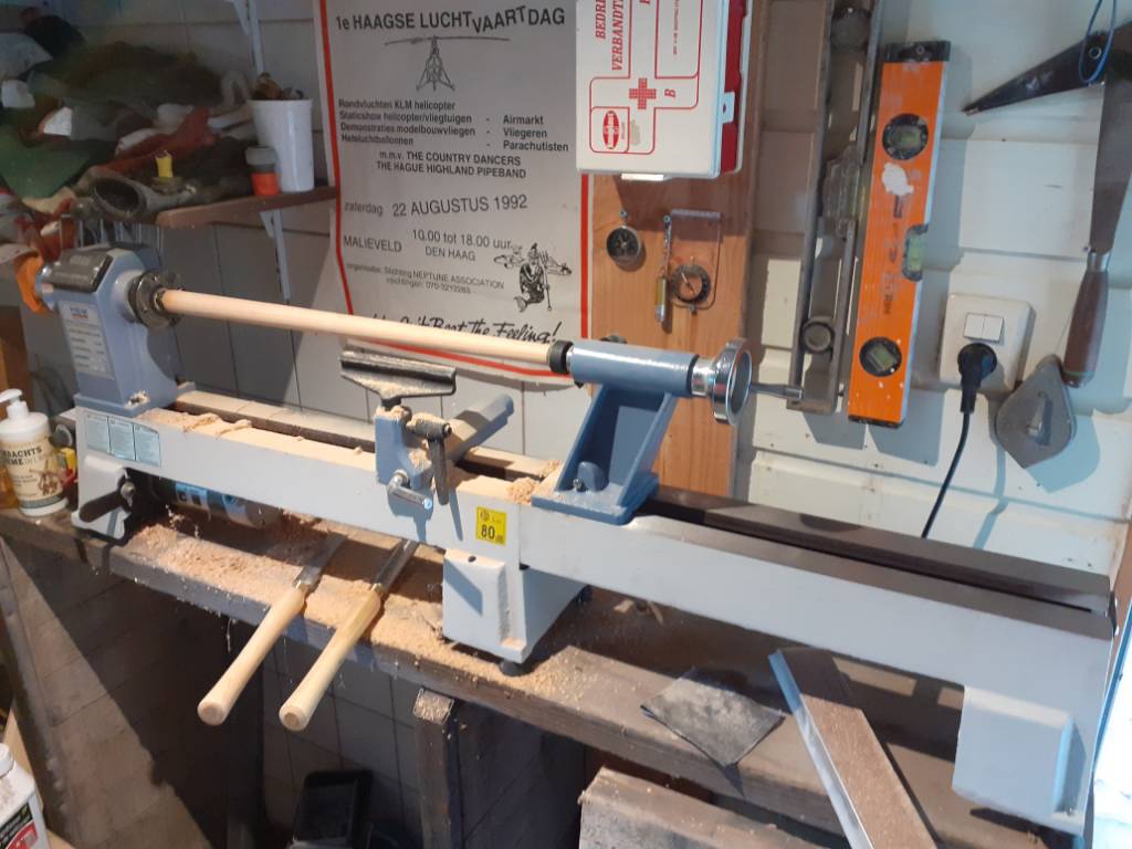

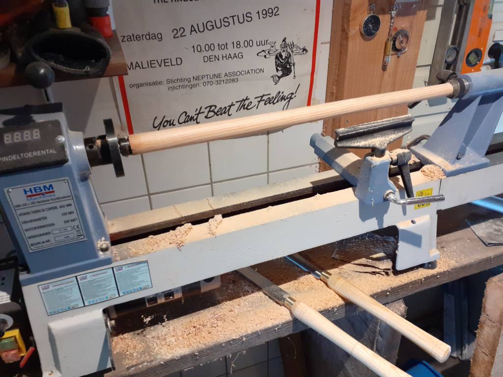

    Hehe, maanden moeten wachten op het verlengstuk van m'n draaibankje. Nu een beetje oefenen op een halve meter boegspriet. 20200717_095521.jpeg 20200717_095533.jpeg
  14. Mees Ippel
    Mees Ippel
    Lid geworden:
    6 jun 2006
    Berichten:
    1.700
    Locatie:
    Werkendam

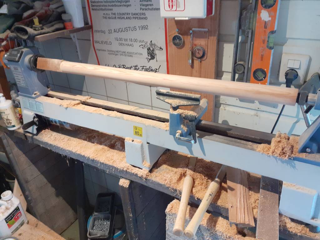

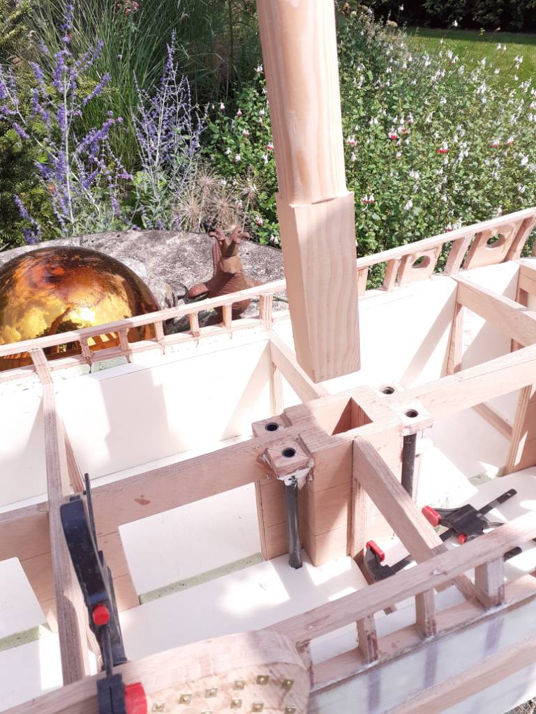

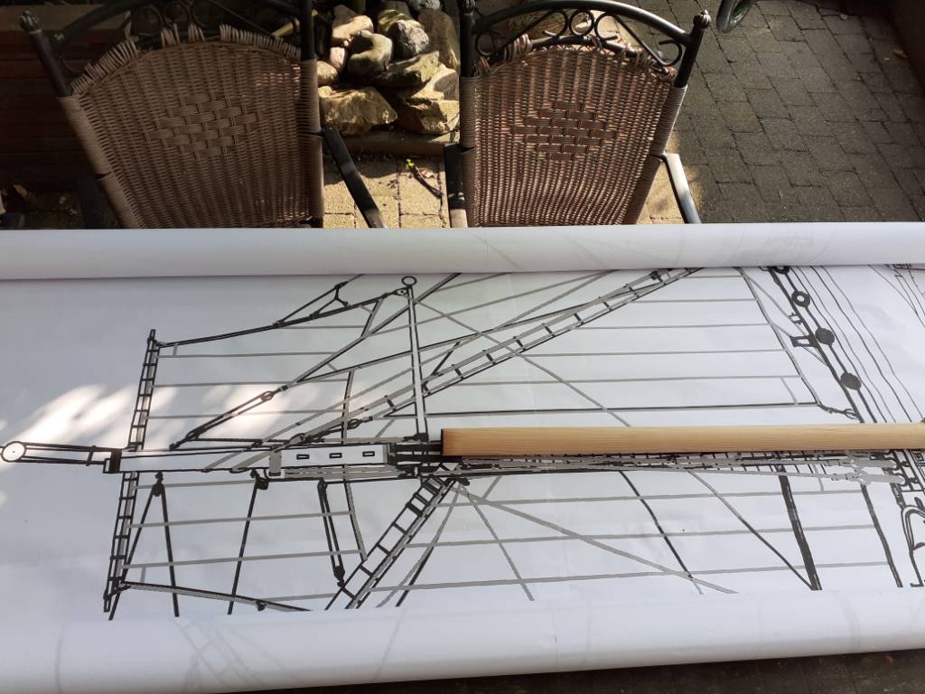

    stofzuiger bij houden tydens slijpen

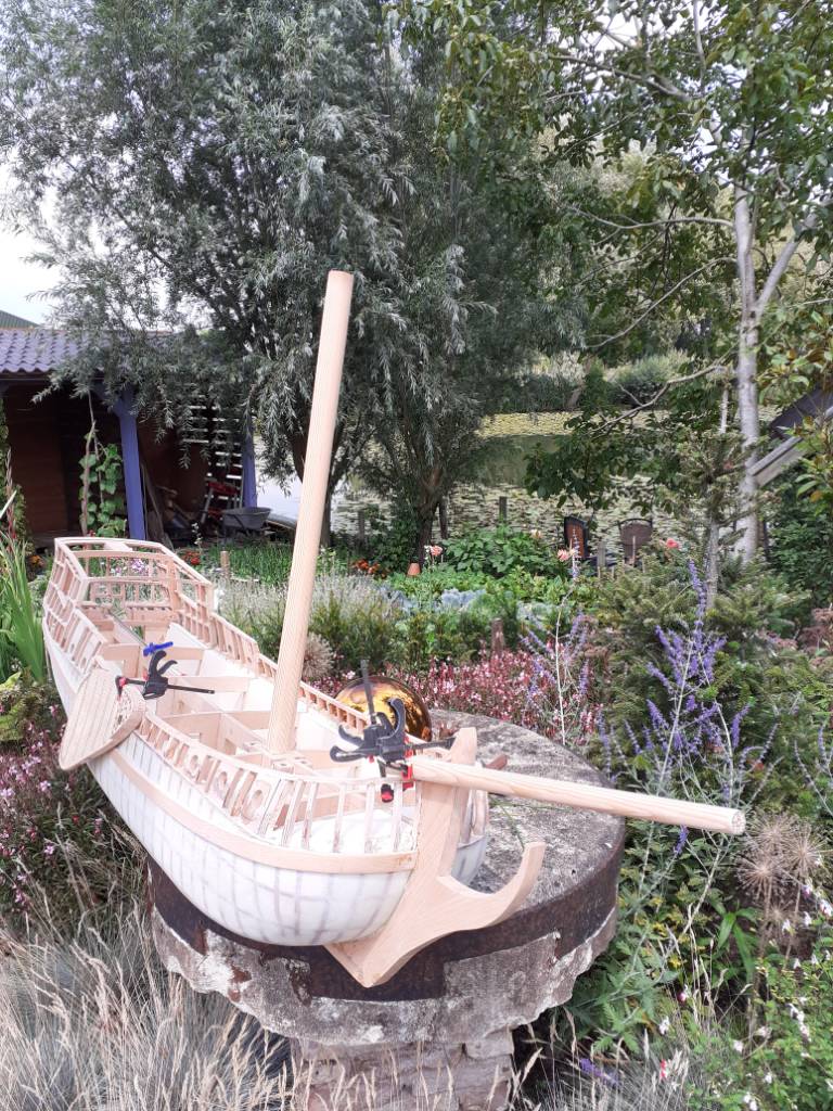

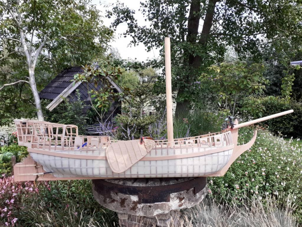

    Even buiten spelen met het draaiwerk. 20200718_140925.jpeg 20200718_140937.jpeg 20200718_141000.jpeg

    Ziet er niet slecht uit, grapje.
    Prachtig werk, waar je best weer fier op mag zijn.
    Had je geen last van slingeren met zulk een smal, lang stuk? Of was het meer dan dik genoeg
    Om deftig te werken.
