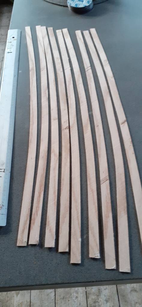

    Wat een bende en vervelende klus; 6mm berghout uit een stuk beuken. Een zijde komt in de richting. 20201008_142757.jpeg 20201008_142815.jpeg

    Zorg er nu niet voor dat je decopeerzaag vast slaat.... Dit kan gevolgen hebben:rolleyes:

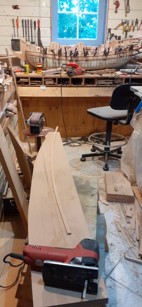

    Houtjes buigen. Een nog niet helemaal gelukt experiment. Maar het komt in de richting. 20201012_182055.jpeg

    Stugge werk maar alles sal goed komt!

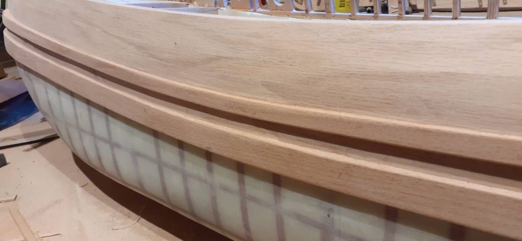

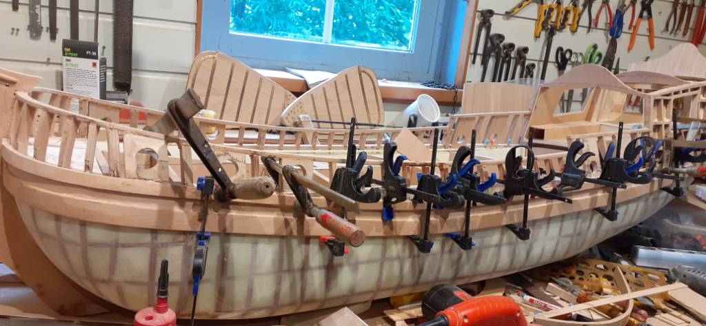

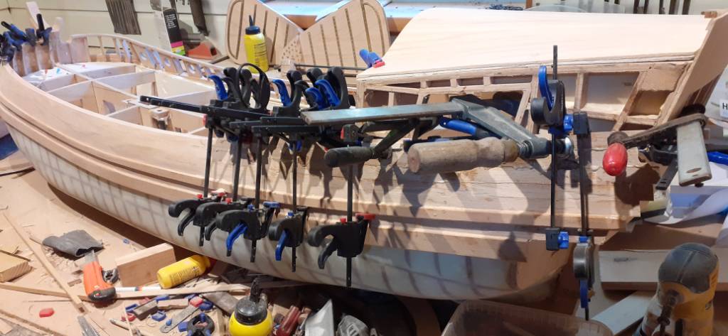

    Niet meer dan 1 plankje per dag, omdat er heel veel klemmen nodig zijn en ik alles lijm met constructielijm. Soms ook nog eerst een dag onder spanning klemmen zodat 1 plankje ook 2 dagen kan duren. En dan lukt het ook nog eens niet altijd en ben je ineens 4 dagen met 1 plankje bezig. Het lijkt uiteindelijk redelijk te lukken.
    Zo komen we de coronaherfst, winter, voorjaar misschien wel door. 20201016_163115.jpeg 20201016_163131.jpeg
