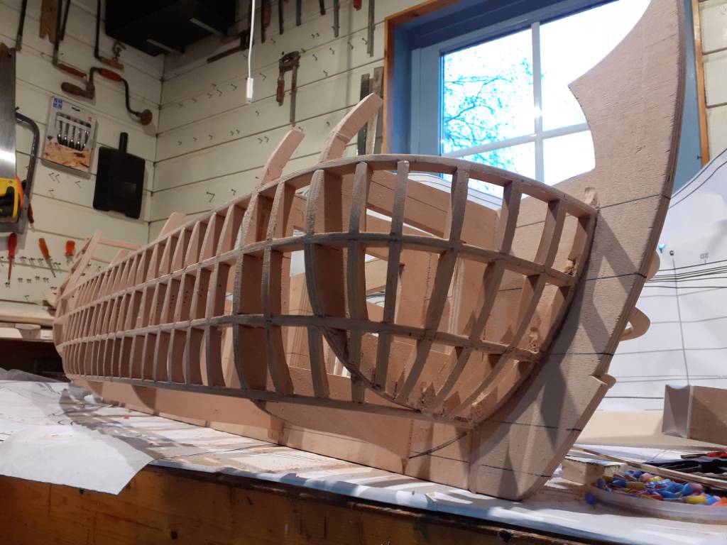

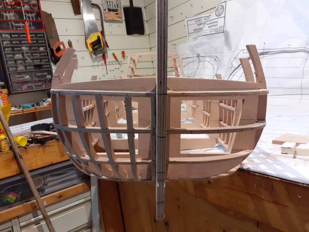

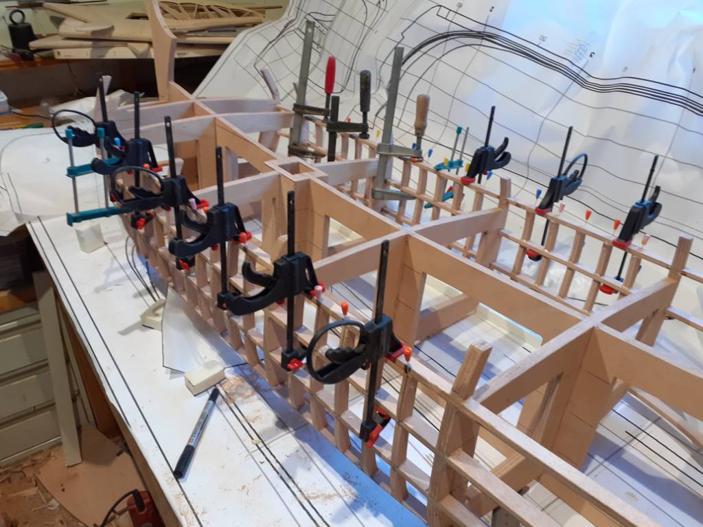

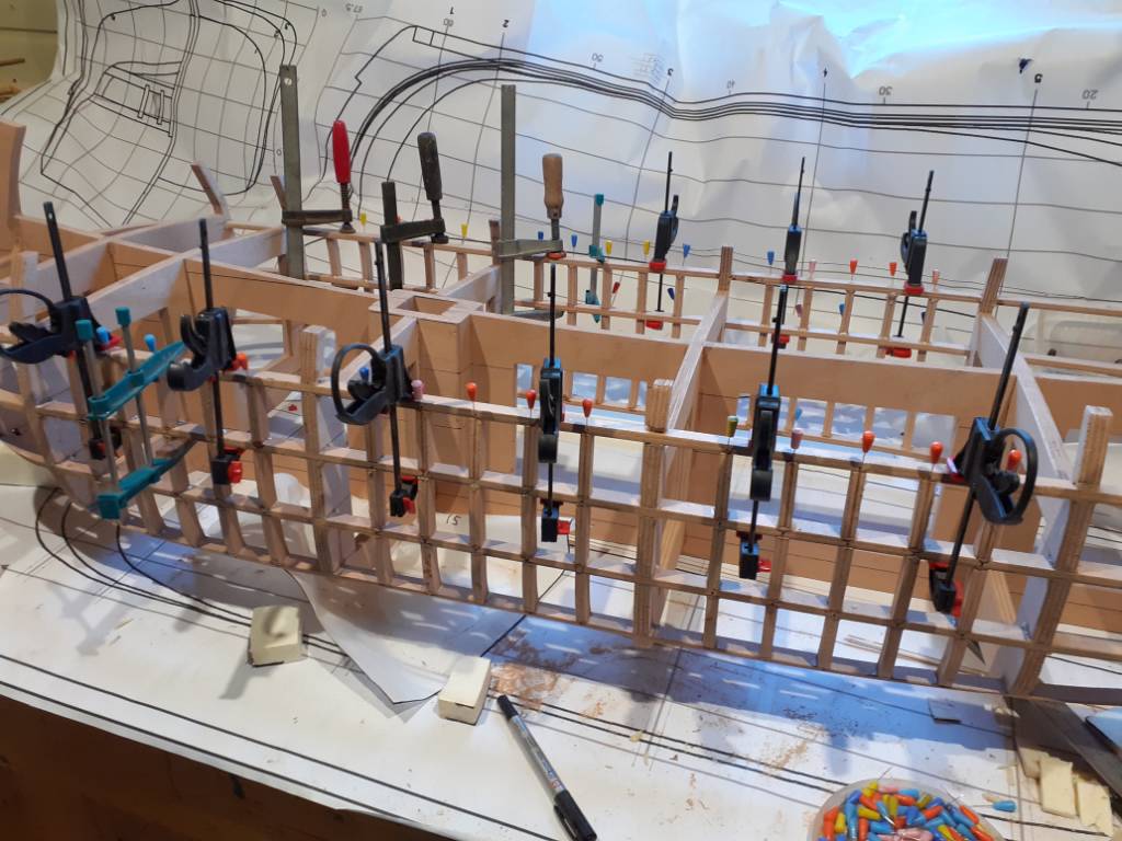

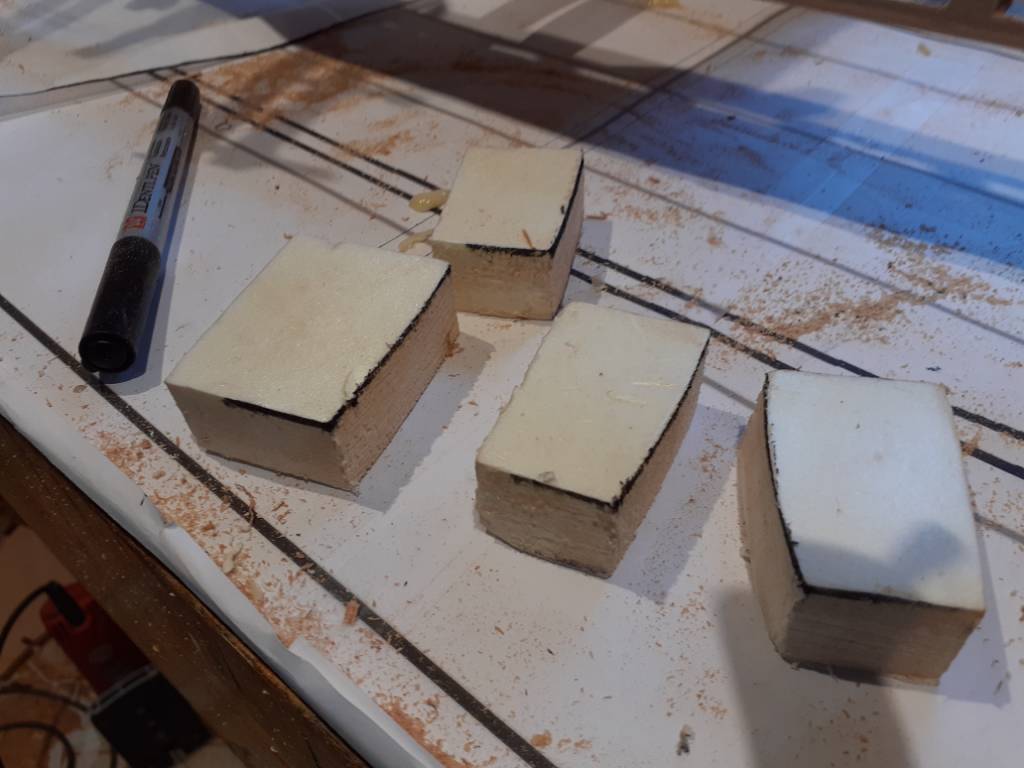

    Vakken vullen. Nu niet vanaf tekening maar vanuit de duim. De eerste 15 gedaan, nog ongeveer 225 te gaan. 20200222_123154.jpeg 20200222_123206.jpeg

  6. JanZMC
    JanZMC
    Lid geworden:
    6 jan 2007
    Berichten:
    2.177
    Locatie:
    Roosendaal
    Al even niet meer bekeken, maar dat wordt een serieuze grote boot.
    Ruimte genoeg voor zelibesturing, maar vraagt ook een flinke kiel.
    PS denk ook aan een extra verlenging (afneembaar) voor je roer, want een origineel roertje heeft geen effect

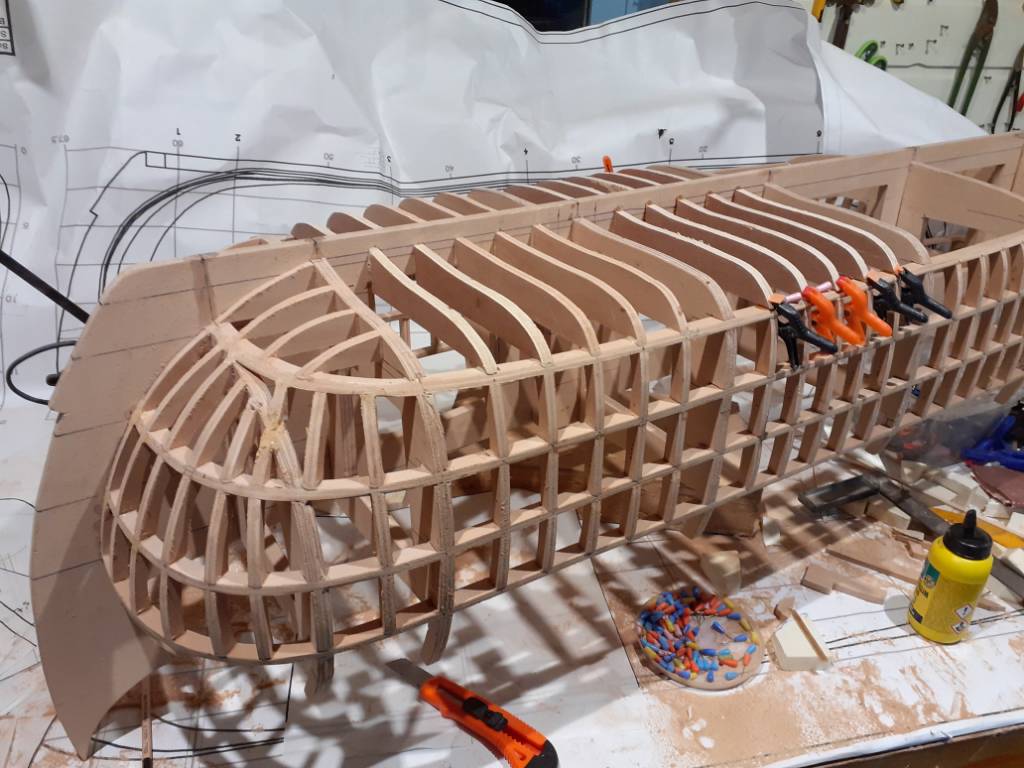

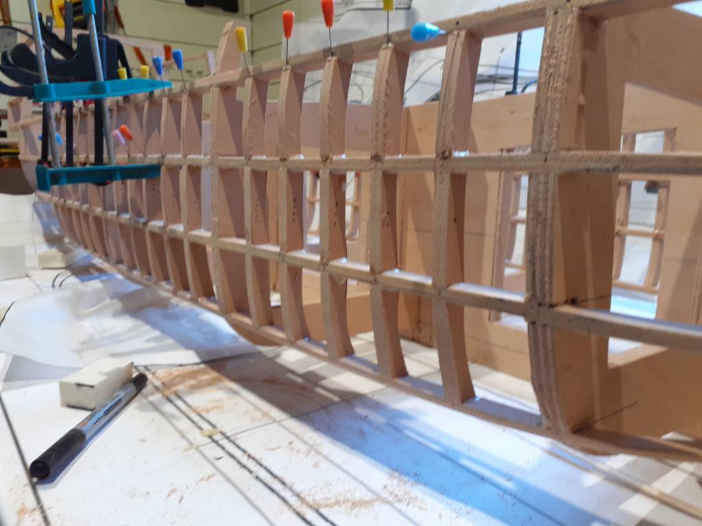

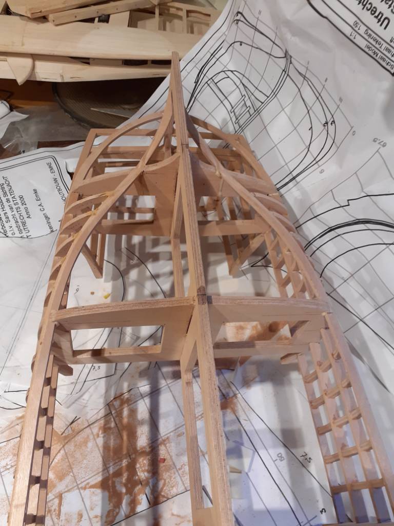

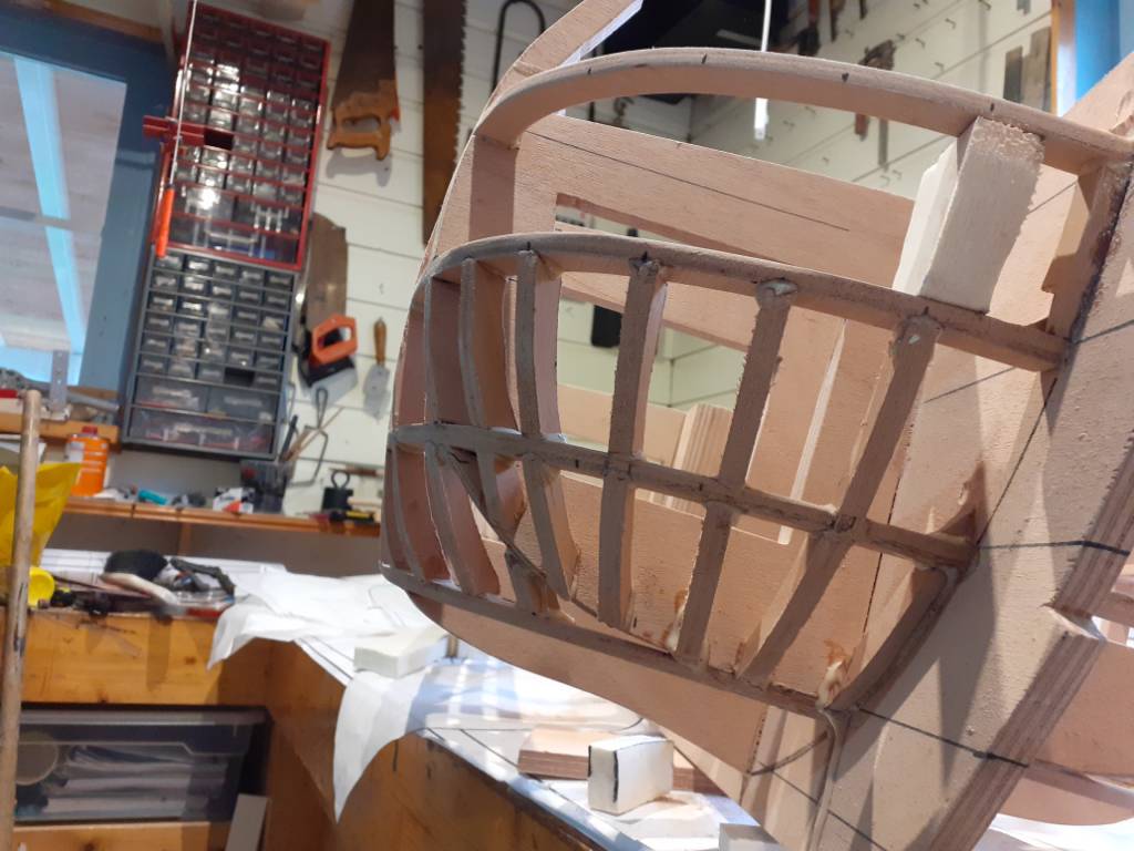

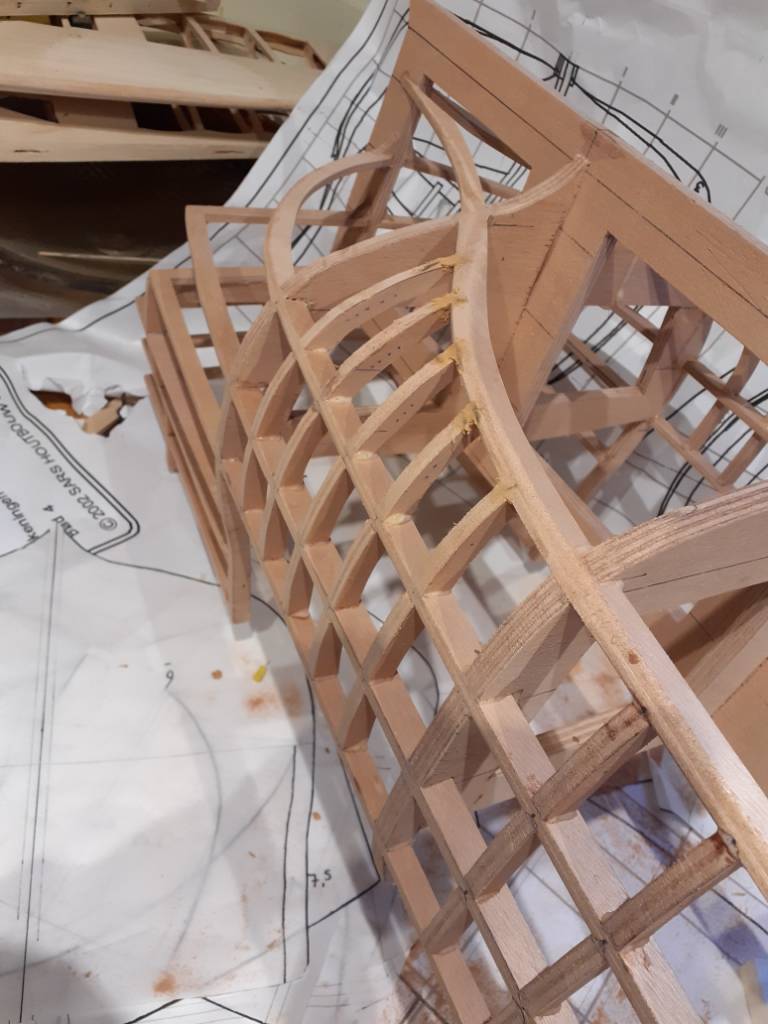

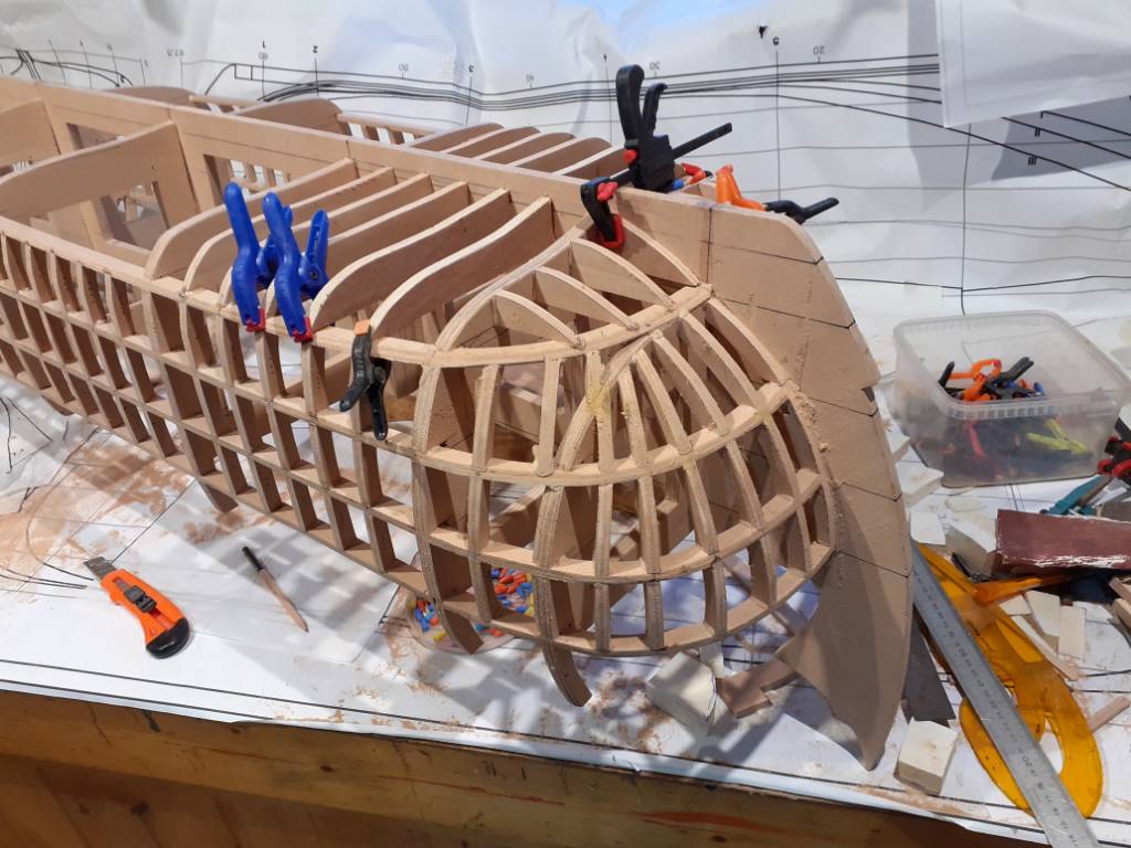

    Zo, weekendje storm en regen omgezet in veel houtjes. De eerste 90 zitten er in. Wel begonnen met het gemakkelijkste deel. Maar toch, er is vrijwel geen houtje hetzelfde. Ik heb vooraf pur malletjes gebruikt om het op hout over te kunnen tekenen. Later de overtollige lijm weghalen en schuren. 20200223_155849.jpeg 20200223_155655.jpeg 20200223_155708.jpeg 20200223_155827.jpeg

    Pfff, zo,n boegje is toch al een heel stuk lastiger. Al is bol schuren nu nog een stuk gemakkelijker als hol, wat we ook nog voldoende krijgen.

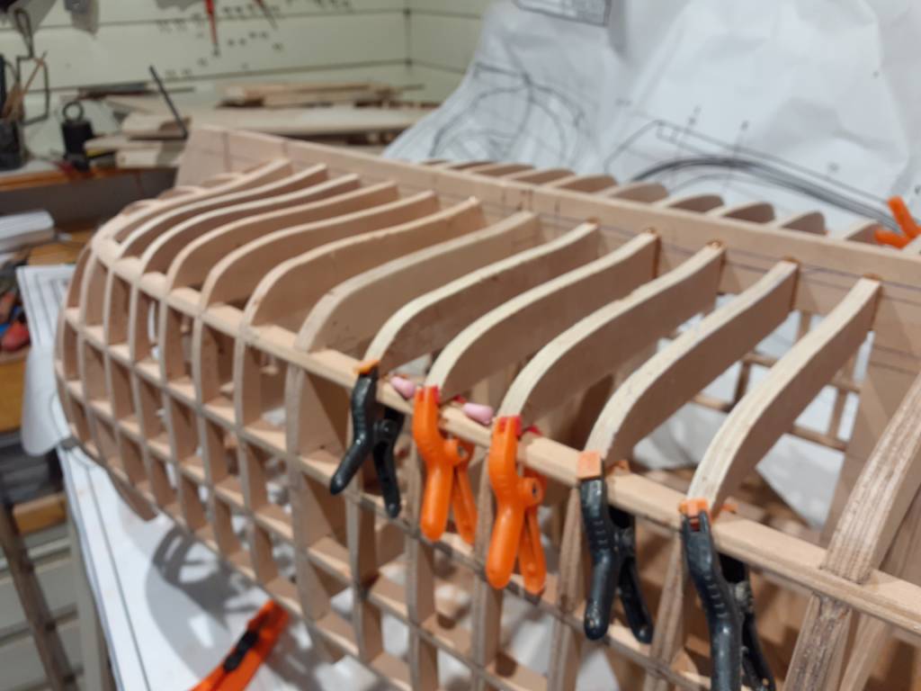

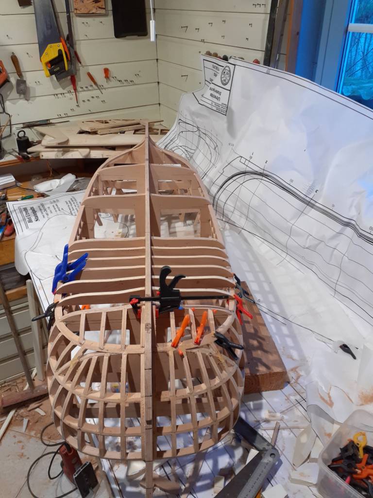

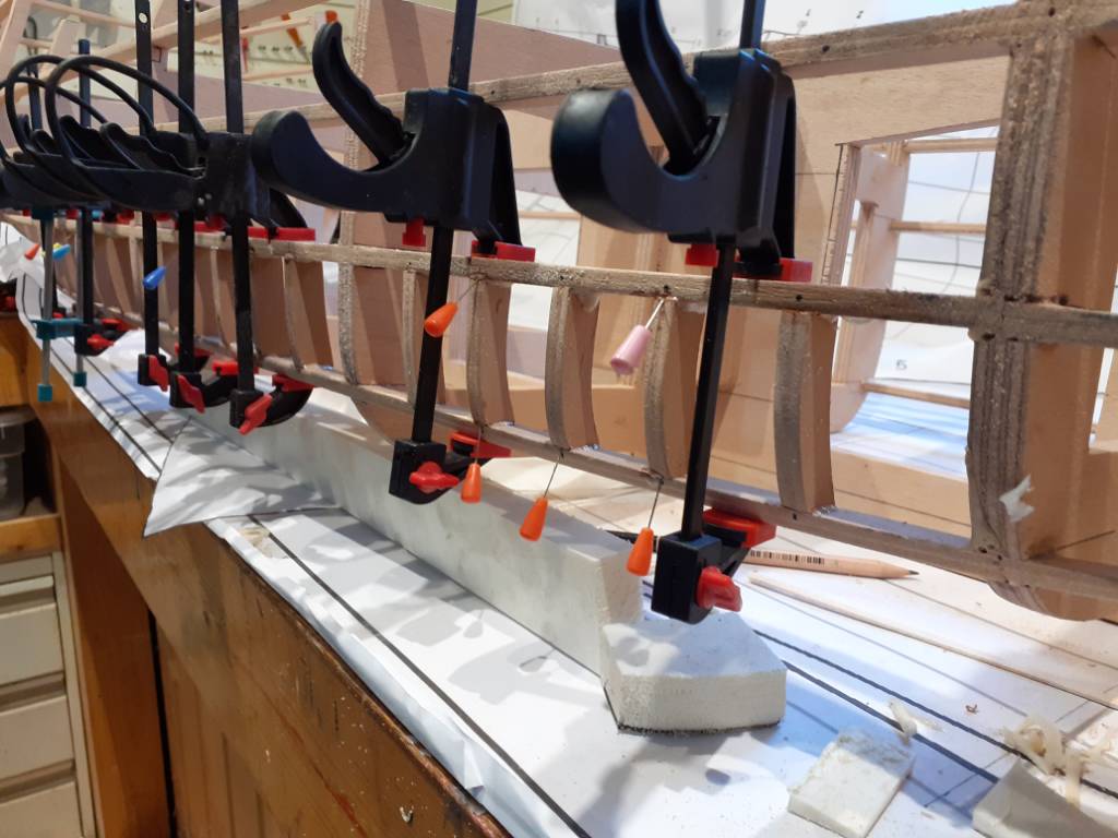

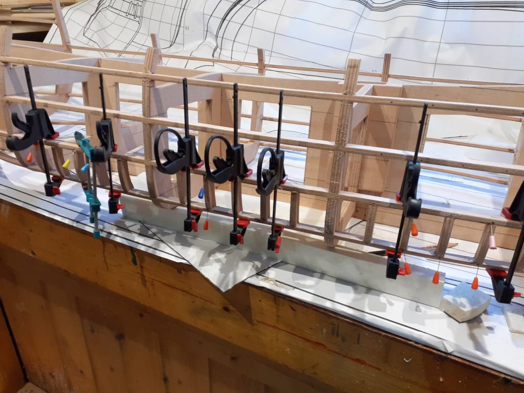

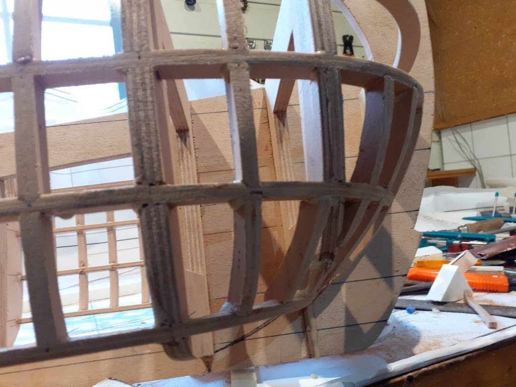

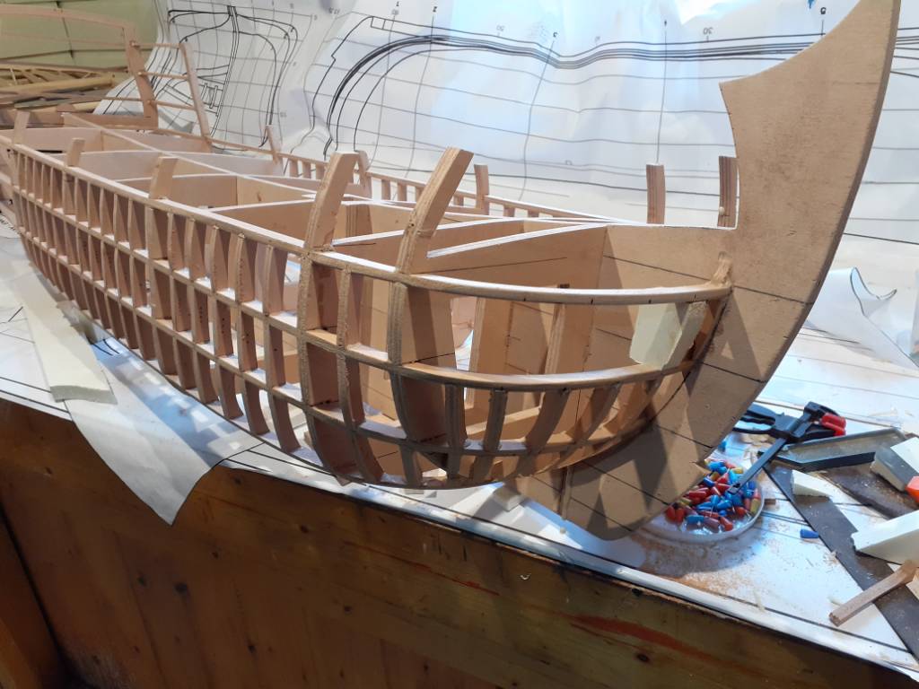

    Het was weer een houterig weekend. Ik merk wel dat ik het gemakkelijkste gehad heb. Het is best wel veel passen en meten en soms opnieuw maken. 20200301_175919.jpeg 20200301_175946.jpeg 20200301_180013.jpeg 20200301_180031.jpeg
