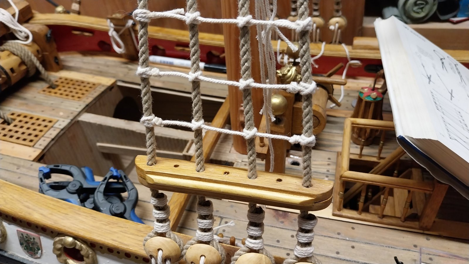

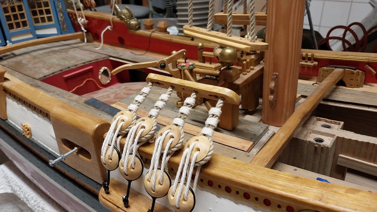

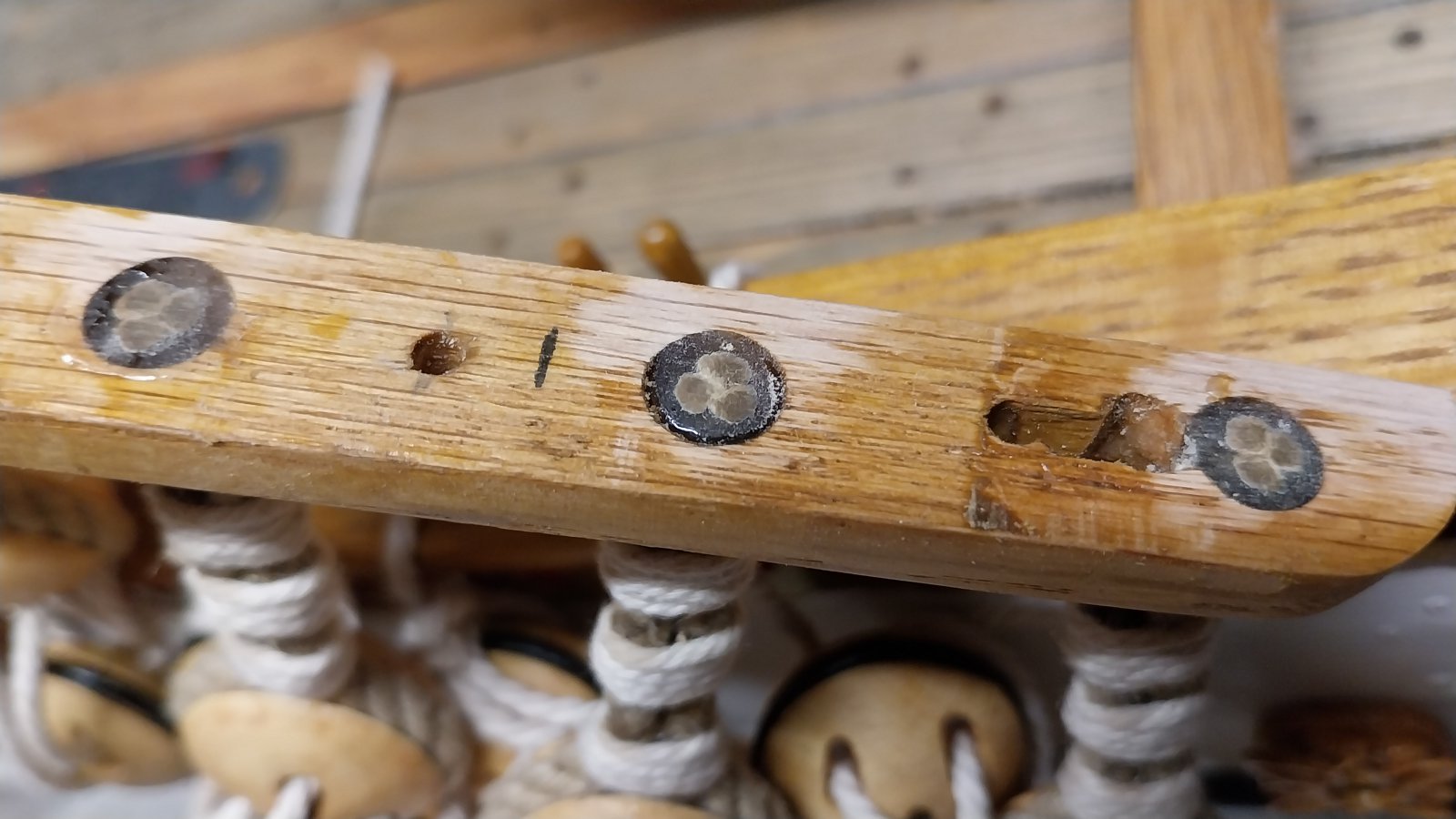

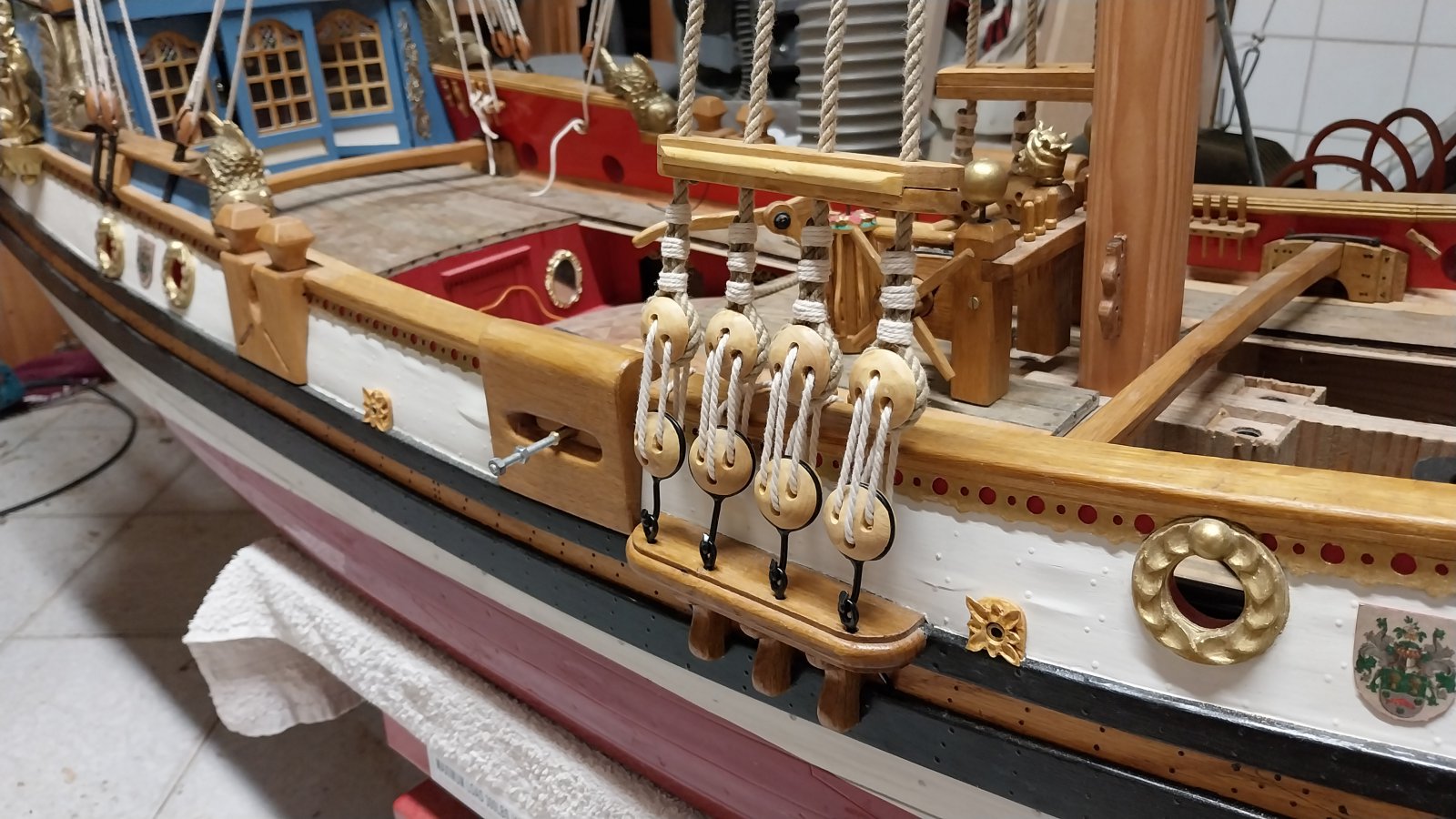

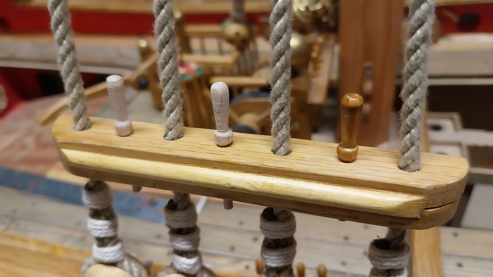

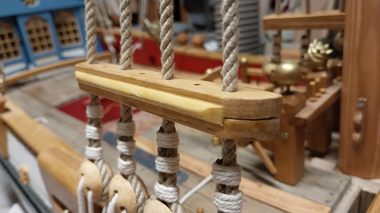

    Probeerseltje om het gemakkelijk verwijderen van de mast mogelijk te maken. Natuurlijk niet origineel, maar het werkt.
    Touw in te grote gaten vastgegoten met epoxy. Daarna gladgeschuurd. De houtjes schuiven in elkaar vast en zijn te borgen met 3 nagels. Zonder lukt ook. Demonteren duurt een paar seconden. Wel content mee eigenlijk. Moet nog wel afgewerkt worden.

    Dat was toch op zijn minst een Willie Wortel momentje. Slim.

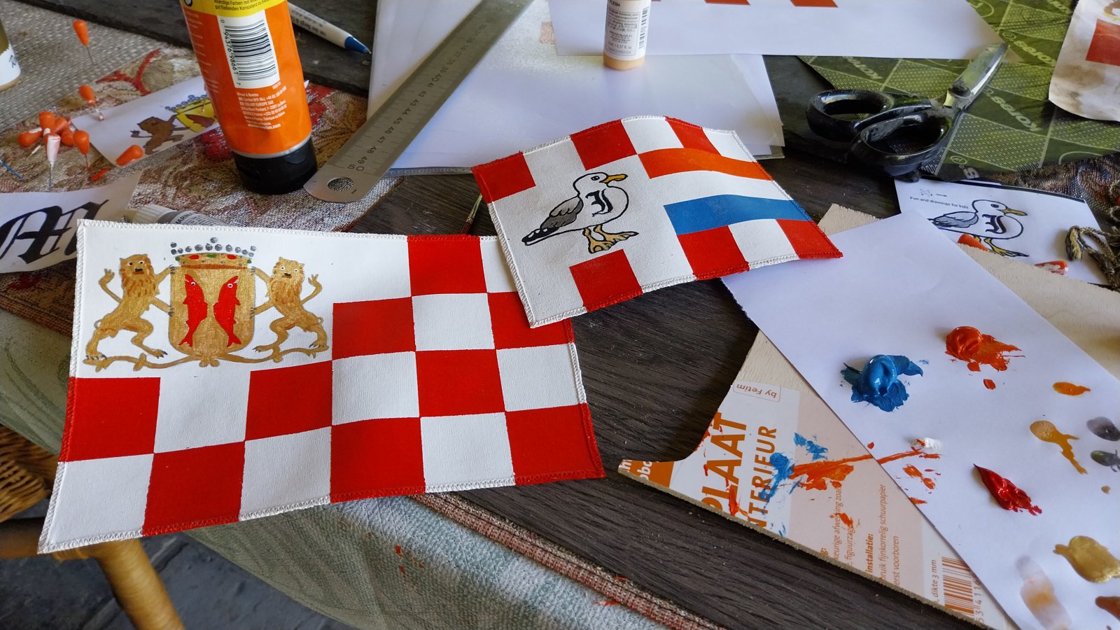

    Mees,
    Het valt me op hoe netjes de randen van de vlag zijn afgewerkt. Hoe heb je dat gedaan?

    Lockmachine

    Hillegom
    Dus niet zomaar een naaimachine. En een lockmachine heb ik niet.

    Sssttt, nichtje in de bruidsmode.......niet zelf gedaan.

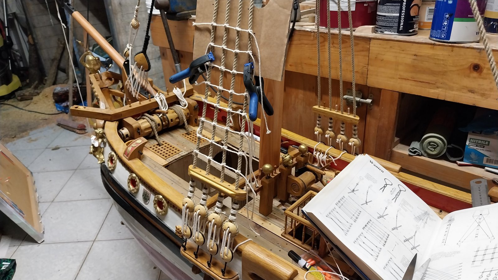

    Beetje rommelen op een te warme middag.

    Da’s wat anders werken dan met 2 pincetten werken ….. Ziet er strak uit, Mees.
    Op de buitenste wanttouwen geen tuigknoop/leeuwerikskop?
    Dan steken de losse eindjes niet naar buiten naar naar binnen.
    Maar op deze schaal moeten aan beide zijden oogsplitsen en bindsel toch wel lukken?

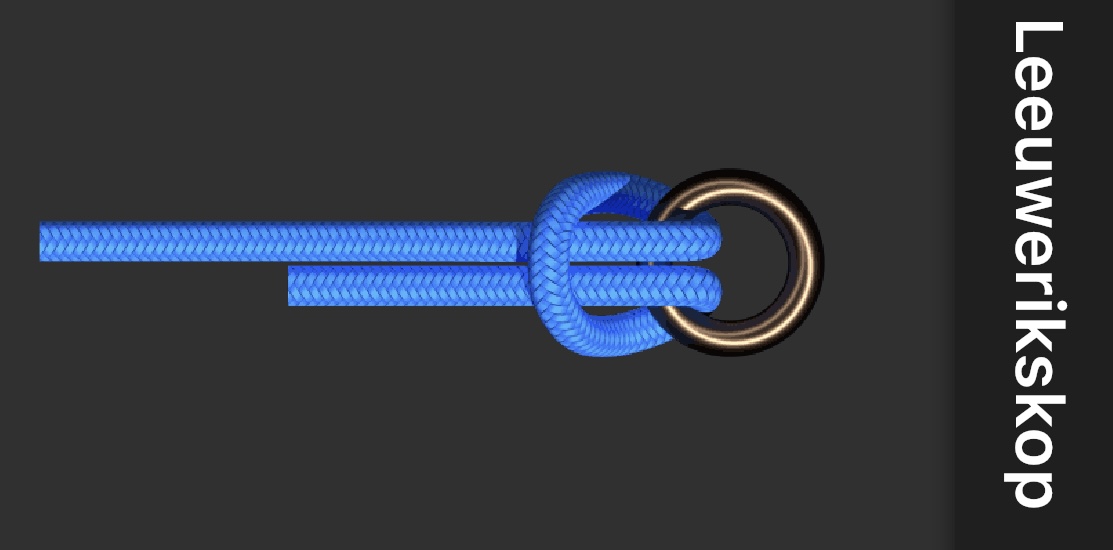

    Verschillende methoden gezien. Uiteindelijk hiervoor gekozen. (Onderste twee)

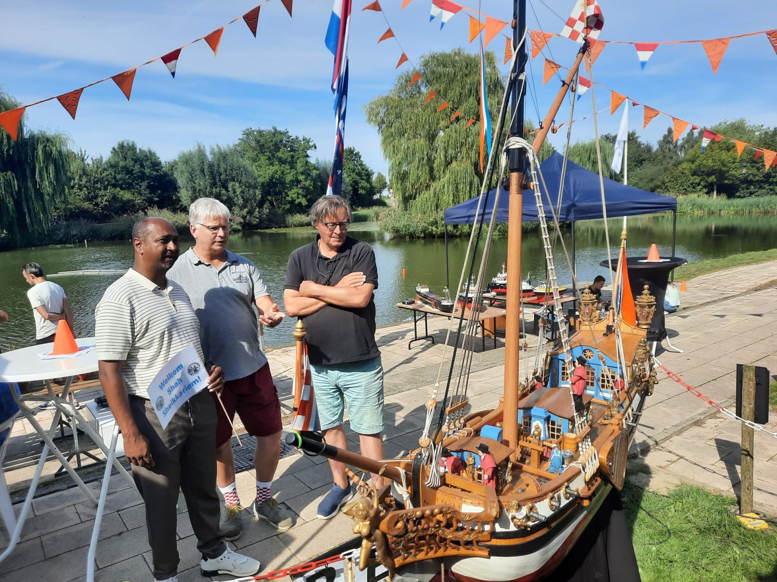

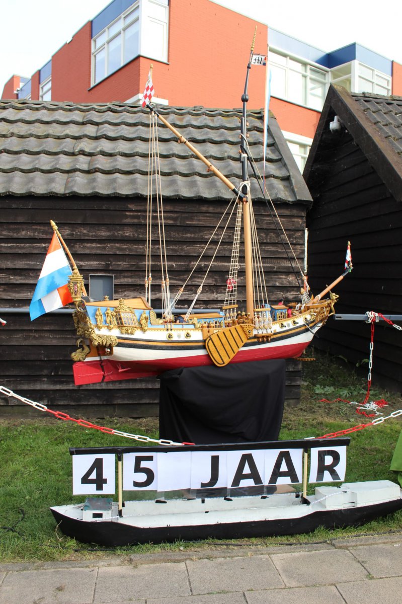

    Gister het 45 jarig feestje van m'n clubje mogen vieren op een prachtige zonnige dag. Voor de 3e keer dit jaar ook het bootje uit z'n stal gehaald.
    Leuk om uitleg te mogen geven aan de wethouder en de tot dit jaar winterschipper en onderhoudscoördinator van Statenjacht De Utrecht die zichzelf had uitgenodigd om te kijken wat er van z'n adviezen terecht was gekomen. Het zijn van die dagen waar vrolijk van wordt.
